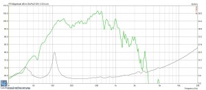

Hier die Roh Messungen direkt am „Horn“ und am Port.
Eine Reso ist noch da, die vermutlich von der Anordnung zwischen den 12ern kommt. Da muss ich noch etwas mehr Dämmung einbringen.
Port:
Horn:
Beide Messungen komplett Roh und Quick&Dirty, da letztens schon bei Facebook nachgefragt wurde.
Auf 13 EQs komme ich mit meiner Kiste nicht :lol:
Ich Glätte etwas die Hornladung bei 400Hz und den Ausreißer bei 2kHz und bei ~900Hz für ne glatte Flanke obenrum.

Beim Port kannste noch mit Noppenschaum experimentieren, auch mit "halbrund dahinter", damit sollte sich das ganz obenrum besänftigen lassen
(Wird recht sicher direkt der direkte Rückwärtige Schall der Pappe sein. Extrem kurze Ports und Pappe nah dran).
Bass würde ich jetzt auf Buckel schätzen, sprich zwischen 150-300Hz ne Senke, die könnte man mit höherem Tuning ausgleichen,
aber davon würde ich auf alle Fälle abraten, lieber noch etwas tiefer tunen (aus klanglicher Sicht) und dafür mittig (400Hz) mit dem EQ etwas absenken.
Evtl. bekommste den Port auch noch etwas Breiter in der Wirkung (Q), wenn du Sonofil nutzt.
Wobei das jetzt mit einer Nahfeldmessung des TMT schwer abzuschätzen ist, da musst du auf wesentlich größere Entfernung mal messen.
Schaut auf den ersten Blick aber schon echt brauchbar aus, dass es für die Kiste DSP benötigt war aber abzusehen ;)
Ich habe sowas mal mit ner 210er gemacht (Kundenprojekt), jedoch Griffe als "Pseudo PP" genutzt, Xo knapp 1,1 kHz.
Ging auch nicht (sinnvoll) ohne EQ. Kam am Ende aber auf eine passive, recht einfache Weiche (7 Bauteile) + nur 3 EQ's gesamt.

Heini hat geschrieben: 25. Feb 2019 07:31 Der HT Treiber oder das Horn scheinen bei 11,8kHz komische Sachen zu machen, das ist mir jedoch beim Probehören noch nicht aufgefallen.
Habe gestern mal den BMS4594ND am PH305 gemessen.
Den Einbruch knapp oberhalb von 11khz habe ich auch, allerdings nicht so ausgeprägt und weiter oben ist der Verlauf , mit der kleineren Schwingeinheit des Coax etwas glatter als bei dir.
Habe die MT Spule von 300Hz- 20kHz gemessen und die HT von 1-20kHz bei beiden ist der Einbruch sichtbar.
Zum Bilder Hochladen bin ich wohl zu doof, das geht bei mir nicht mit drag and drop.
Was mich auch überrascht hat war die schiere Lautstärke bei der kalibrierten 1Watt Messung der größeren Schwingeinheit, hatte den Gehörschutz beim ersten Messdurchgang noch neben dem Laptop liegen. :lol2: a
Das Messsystem hat gleich mal abgewunken wegen zu viel Pegel.
Der Messaufbau war auf 0,5 Meter Abstand, da es draußen geregnet hat und der Keller nicht viel mehr freien Platz her gab. Aus dem Wohnzimmer wurde ich nach dem ersten Testlauf mit 1m Abstand direkt verbannt. :D
Das ist ein ganz anderes Kaliber als ich bislang im PA-Bereich verbaut und auch besessen habe, zumal die meisten passiv beweicht waren und da ja immer Pegel verbraten wird.
Meinen 25 Jahre alten 6-Kanal Eigenbau-Verstärker den ich zum Messen benutzt habe , habe bis dato noch nie rauschen gehört, egal an welcher PA Box der dran hing.
Bin gespannt ob es später mit den Hypex Modulen noch mehr rauscht.

Mittlerweile habe ich rausgefunden warum das einfügen nicht geht, man braucht 10 Beiträge dazu.
Die Messung hat zwar wenig mit einer Freifeldmessung zu tun aber Tendenzen sind trotzdem erkennbar.
Was mich etwas wundert ist der steile Pegel Abfall der großen Schwingeinheit in Richtung 10khz.
Die Messung wurde letztendlich nicht mit 1W durchgeführt da das Messsystem immer wegen zu hohem Pegel abgebrochen hat.
