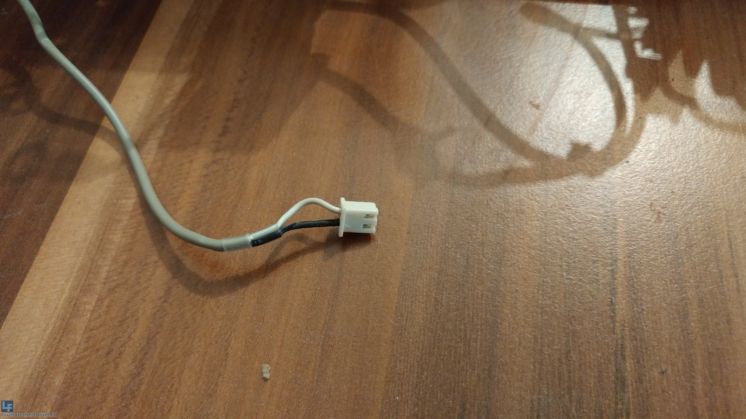

Unter dem Flachstecker sitzt eine zweipolige Buchse, am anderen Kanal hängt hier ein kurzes Kabel dran. Ich schätze deshalb das es sich um den Lüfteranschluss handelt. Die Lüfter hat der Vorbesitzer auch ausgebaut.

Dies ist das Kabel welches im vermeintlichen Lüfteranschluss im linken Kanal sitzt.
