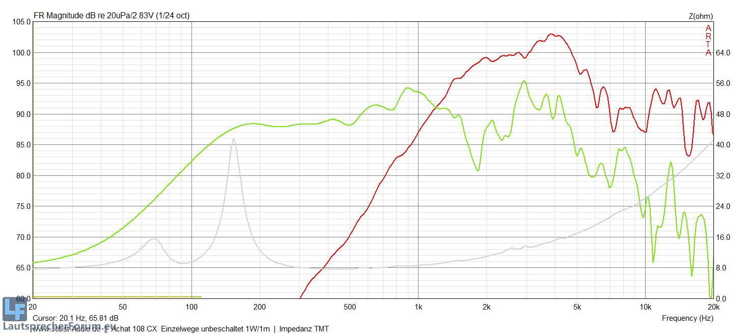

Messungen Original:
Wir sehen hier (gerade durch die Verpolung), dass der TMT recht flach getrennt ist und somit bis in den HF hereingespielt
und hier für Auslöschungen sorgt.
Der TMT hat schon von Haus aus ein Loch im Bereich 1,7kHz, welches durch die flache Trennung wohl noch vergrößert wird,
hier sehen wir, dass eigentlich recht tief getrennt werden muss.
Der HF hat ebenfalls einen Einbruch obenrum. Durch die "einfache" Beschaltung, zieht es dieses Loch aber weiter nach unten,
als auch lässt es weiter einbrechen. Die flache Trennung des TMT, welcher mit reinspielt, tut ihr Übriges.
Die Impedanz bricht leider ebenfalls auf 4,76 Ohm ein, wobei ich das im Superhochton (10,2kHz) nicht sonderlich schlimm finde,
dennoch müsste sie laut DIN als 5 Ohm, mit einem Auge zugekniffen auch als 6 Ohm gewertet werden.
Hier wurde höchstwahrscheinlich wieder auf "Nummer-Sicher" gegangen, damit so wenig Defekte wie möglich eintrudeln,
gerade was den Hochtöner anbelangt. Ich persönlich muss aber sagen, dass diese Idee bei der 108 CX aber eher nach hinten los ging,
jedenfalls im Vergleich zur 115er oder 112er Achat.
