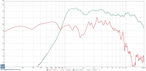

Die bis jetzt besten TMT Kandidaten die ich gefunden habe ist der Celestion TF0818 oder der LAVOCE WSF081.82.
Lavoce blau und Celestion Grün jeweils 2,83V
Der Lavoce ist etwas effizienter und hat eine Fs von 72hz, was deutlich besser zu meinem Tuning von ca 82hz passen sollte als die 100hz Fs vom Celestion.
Welchen Treiber ich für den Hochton nehmen soll weiß ich auch noch nicht so genau, aber die Kombi mit dem Sica Horn + Sica Treiber aus dem LF-Sat12 für zusammen ca 40€ sieht schon nicht schlecht aus.

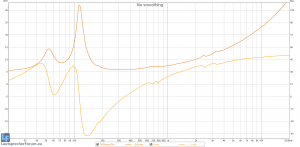

Das ist der Impedanzverlauf vom Beyma, hat zwar noch nen paar "Huckel", aber an der problematischen Stelle ist der sogar ziemlich glatt. Elektrische Phase läuft bei der Tuningfrequenz nicht durch Null, aber das ist ja glaube ich nicht so schlimm.
Das ist der Impedanzverlauf vom Sica.
Meinungen zu den Treibern/Frequenzverläufen (vor allem ob der Tiefgang wohl reicht) erwünscht.
