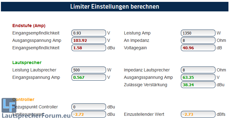

				So...meine Belegung und Einstellung am Amp sieht aktuell so aus:
Kanal 1 und 3: je zwei JLSub15n (15lb100) - VCL 83 (431W@8R)
Kanal 2 und 4: je eine JL Sat12 - VCL 83 (431W@8R)
Laut Datenblatt verträgt der 15lb100 500W Dauer und 2000W Peak (das sehe ich allerdings als etwas übertrieben an...). Über die DS 2/4 würde ich die Leistung dann ebenfalls auf die mögliche Dauerbelastung begrenzen.
Was ich nun noch nicht verstehe ist der einstellbare Gain am Amp. Je nachdem wie ich den wähle muss ich das dann in der Berechnung für die DS berücksichtigen oder?
Nehmen wir mal an, ich setzte den Gain am Amp auf 41 - dann würde die Berechnung für den DS doch so aussehen:
Im DS werden die -2,73dBfs dann im markierten Feld eingetragen:
Sind meine Gedankengänge soweit richtig?

				Ich persönlich limitiere gerne die größte Last auf ca -6db des maximalen Thresholds (+15db bei dem DS 2/4), damit das DSP einen vernünftigen Pegel zum arbeiten hat. In diesem Fall wird der Voltage Gain auf  29db eingestellt.

Hab die DS und den Amp jetzt mal so eingestellt wie leider.geheim geschrieben hat. Werde das Setup dann bei Gelegenheit mal testen.
