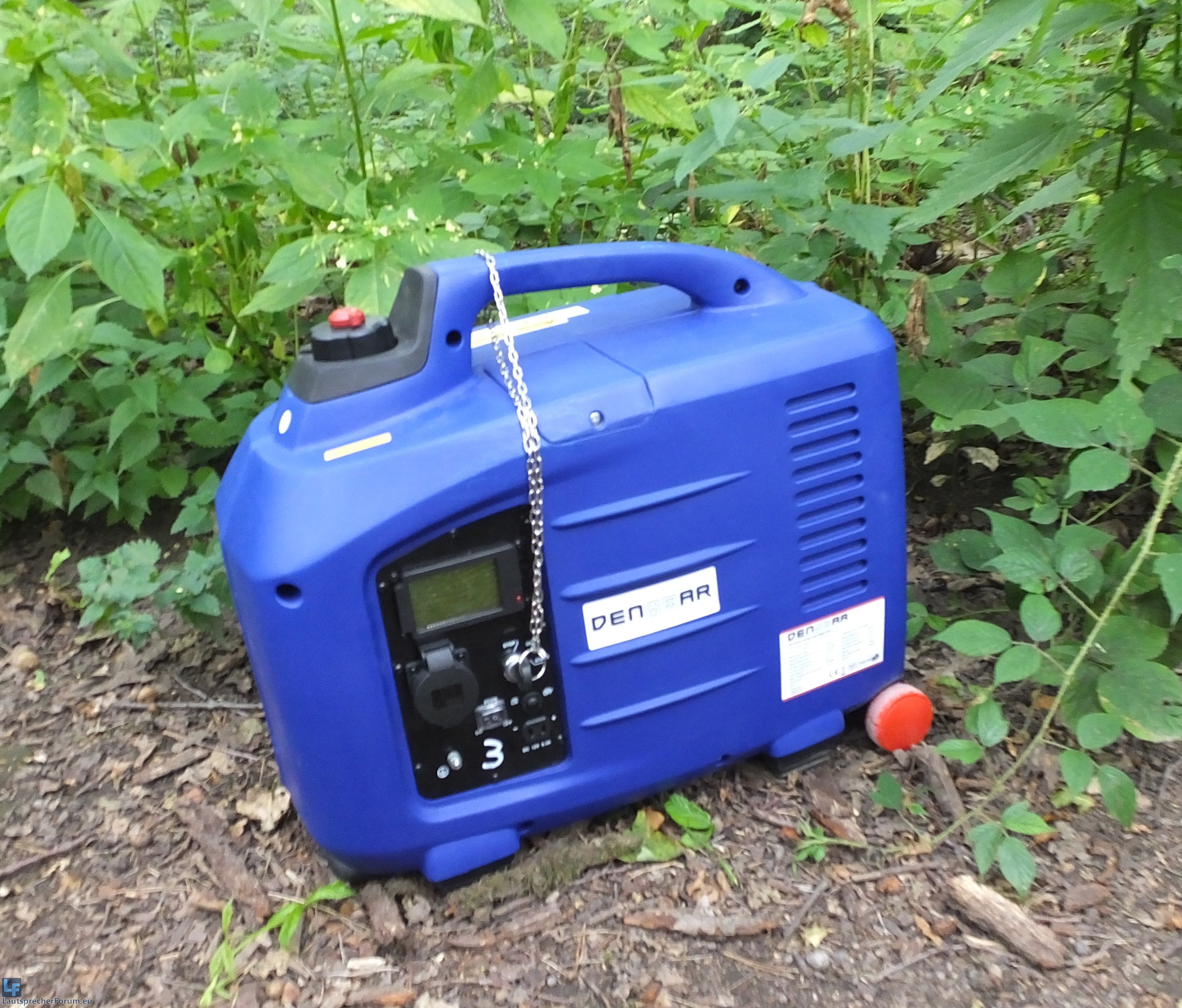

nachdem nun gut ein Jahr des Kaufs meines Stromaggregats vergangen ist, möchte ich doch ganz gerne meine Erfahrungen und Eindrücke mit dem Gerät hinterlassen. Ohne groß abzuschweifen geht es auch direkt los:
1. Bestellung & Zubehör:
Das Gerät habe ich direkt auf der Website von Denqbar geordert und nach etwa 2 Werktagen schon erhalten. Versandkostenfrei!
Es wurde zweimal im Karton verpackt und verzurrt, so das mir die Verpackung auch in Hinsicht auf die raue Art der Versandunternehmen als stabil genug erschien. Im Karton selbst ist es noch zusätzlich mittels Styropor gesichert.
Ich habe mich für das Gerät Denqbar DQ2800 mit E-Start (ohne Remote!) entschieden.
Das mitegelieferte Zubehör fällt ebenfalls sehr umfangreich aus:
- Handbuch in 3 Sprachen
- 2x Startschlüssel
- Werkzeugset bestehend aus Imbusschlüssel, Nuss für Zündkerze und Kreuzschlitzschraubendreher
- KFZ Ladestromkabel mit Kabelklemmen
- kleine Ölkanne und Aufsatz für die Ölablassöffnung für einen einfachen Ölwechsel
- Zündkerze
- Rollen (diese einfachen Sackkarrenrollen eben)
Grundsätzlich ist bis auf das Öl alles vorhanden um das Gerät ohne Fremdwerkzeug direkt selbst zusammen bauen zu können.
Auf Nachfrage beim Hersteller genügt das einfache Rasenmäheröl wie beispielsweise 1 Liter Liqui Moly SAE 10W-30.
Der Zusammenbau geht auch recht flott von der Hand und das einfüllen des Öls ist dank des mitgelieferten Zubehörs sauber und einfach erledigt.
Zusätzlich nist auch ejder Schritt in der Anleitung beschrieben, so das man parktisch nichts falsch machen "könnte".
Anschließend Benzin einfüllen, die Leitungen beim ersten Anlassen mit Sprit entlüften und schon kann es los gehen!
Daten & nette Features
- Spannungsregelung Inverter = konstant saubere Sinusspannung
- max. Leistung 2800W (gemessen habe ich sogar kurzzeitige 2900W, bei dauerhafte Überlast schaltet das Gerät automatisch ab)
- empfohlene Dauerleistung max. 2600W
- Geräuschemission: 56dB (A)/7m IDLE
- 3 Modelle wählbar: Handzug, E-Start und sogar mit Fernbedienung (Remote)
- Gleichstromausgang 12v mit 8,3A
- Steckdosen 1x Schuko 230V, 1x 12V
- digitales Display mit Anzeige für die aktuelle Spannung, sowie "Over" für kurze Spannungseinbrüche. Wie man das provoziert erkläre ich weiter unten
- Anzeige der aktuellen Leistung an der Steckdose in Watt (hiermit lässt sich übrigens auch super der Spritverbrauch berechnen)
- Anezieg für den bereitgestellten Strom in Ampere
- die Ölstandsanzeige zeigt einfach nur an ob der Ölstand "OK" ist oder nicht. Das darf man also nicht wie beim KFZ als prozentualen aktuellen Zustand sehen! Wenn der Ölstand zu niedrig ist schaltet das Gerät automatisch ab.
- Betriebsstundenzähler (gerade für den Verleih und bestimmen der Serviceintervalle absolut super!)
- automatische Drehzahlregelung (spart Sprit)
- ECO-Schalter (Schraubt die Drehzahl deutlich herunter, wodurch das Gerät leiser wird und weniger Sprit verbraucht. Für Impulslasten wie bei PA-Anlagen aber nicht zu empfehlen)
- ausziehbarer Griff & Rollen vereinfachen den Transport deutlich (Sackkarrenprinzip)
- das Gehäuse besteht durchgehend aus PVC, was meiner Meinung nach stabil genug erscheint. Auch Regen wird weitestgehend gut an den Bauteilen vorbei abgeleitet. Das Bodenblech wo auch der Motor befestigt ist besteht natürlich aus Metall
- insgesamt ist das Aggregat deutlich leiser als die meisten Stromerzeuger die gerne im Baumarkt genutzt werden
- Gewicht leer: 27kg
