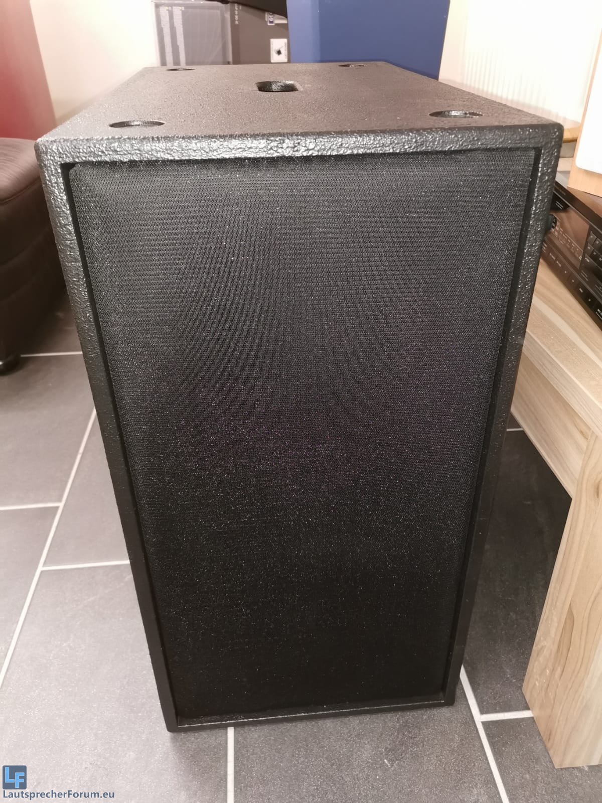

Einmal gut durchtrocknen und Anbauteile rangeschraubt und schon war es soweit ein LF-SUB212W ist geboren.
Nunja, nicht ganz so schnell. Die Einschlagmuttern noch ein wenig beschneiden, da diese sonst nicht neben die Ports passen.
Dann festgestellt das einschlagen nicht mehr geht, also mit Schraube und Unterlegscheiben "eingezogen".
Nun das Anschlussfeld und Treiber angeschraubt und verkabelt.
Jetzt fehlt nur noch das Gitter. Dies habe ich zwischen zwei MPX Platten gespannt und gib ihm mit dem Hammer. (Man beachte das man min 1 Stück MPX braucht welches die Größe des Gitters innenmaß haben sollte um daran hochzubiegen)
Danach mit LP.Loop und 5mm Frontschaum bezogen (wortwörtlich -> Rand ist genäht)
Das Gitter werde ich mit Käfigmuttern befestigen, diese passen genau in das Raster.
Diese hier
So far .. razer1993
