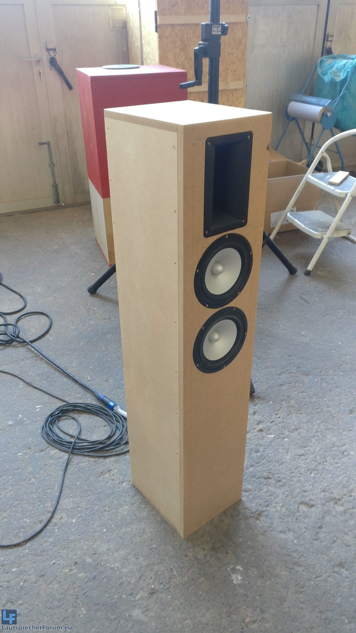

ich mache gerade bissel überfälliges HiFi nebenbei.
Hier macht man ja aus optischen (teils auch akustischen) Gründen gerne recht große Fasen an die Schallwand.
Ich habe das jetzt easy per Oberfräse gelöst.
Reststück genommen, was angeschraubt als Halterung und dann entsprechend 2 Leisten angeschraubt um mit der OF drüberfahren zu können.
Die Schallwand wird dann einfach immer entsprechend eingeschoben, Hilfsklötzchen angeschraubt zum festklemmen und dann geht's direkt los.
Hier musste ich mir allerdings eine kleine Auflagehilfe für die OF bauen, damit ich genügend Auflagefläche habe:
Ergebnis - Vorher/Nachher:
Leider habe ich jetzt keine Nahaufnahme gemacht, aber das ging wirklich hervorragend und wurde ziemlich perfekt und glatt.
Musste nur ganz kurz noch mit dem Schleifschwamm drüber -> Lackierfertig.
Über die Säge habe ich auch schon nachgedacht, aber mir erschien die Hilftkonstruktion dafür doch etwas zu kompliziert,
als auch war ich nicht sicher, ab mein Sägeblatt überhaupt weit genug hochstellen geht
Als auch wie sauber das am Ende geworden wäre (Schleifen und so...)
