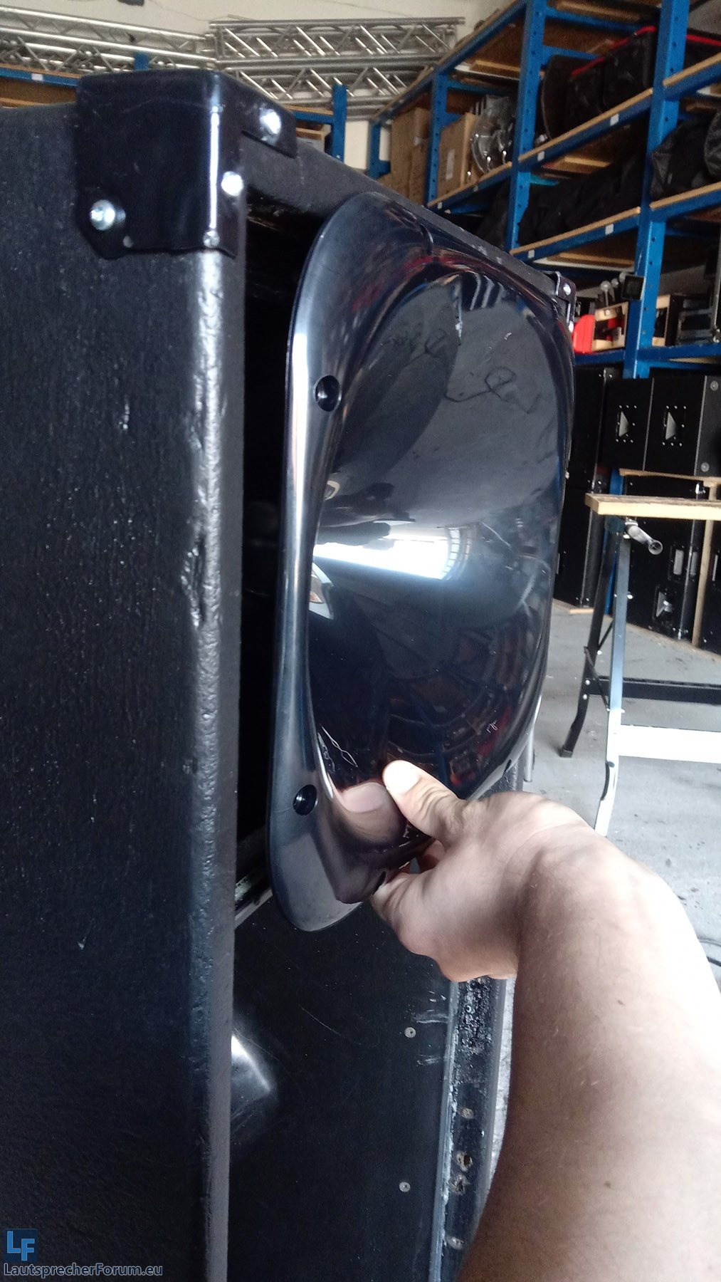

Es geht mir darum den letzten Problemfall im Lager zu bearbeiten. Hierbei handelt es sich um zwei (betagte) d&b F2 Topteile, welche ersetzt werden sollen.
So beginne ich mal mit einer Auflistung meiner Überlegungen, damit Ihr wisst in welche Richtung es gehen soll:
Das aktuelle F2 Topteil:
- Bestückt mit JBL 2445, JBL 075 Zitronenpresse und 2x RCF L12p110k, Trennung HT MT aktiv
- Vorteil: das Teil geht sehr laut
- Nachteil: dank 21mm MPX sehr sehr schwer, der HT ist alles andere als Feinzeichnend!

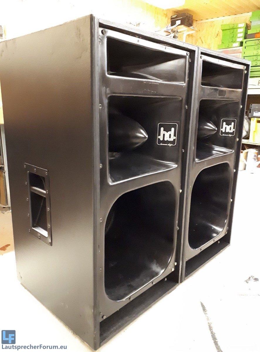

Weiterhin besitze ich ein selbst gebautes Topteil von HD:
- Bestückt mit BMS 4550, B&C 10ndl76, B&C 15NDL76
- HT & MT sind passiv getrennt, zum TT dann aktiv
- hier ist der Sound wie ich mir ihn vorstelle, gerade im HT Bereich klingt es auch in "laut" noch sehr angenehm

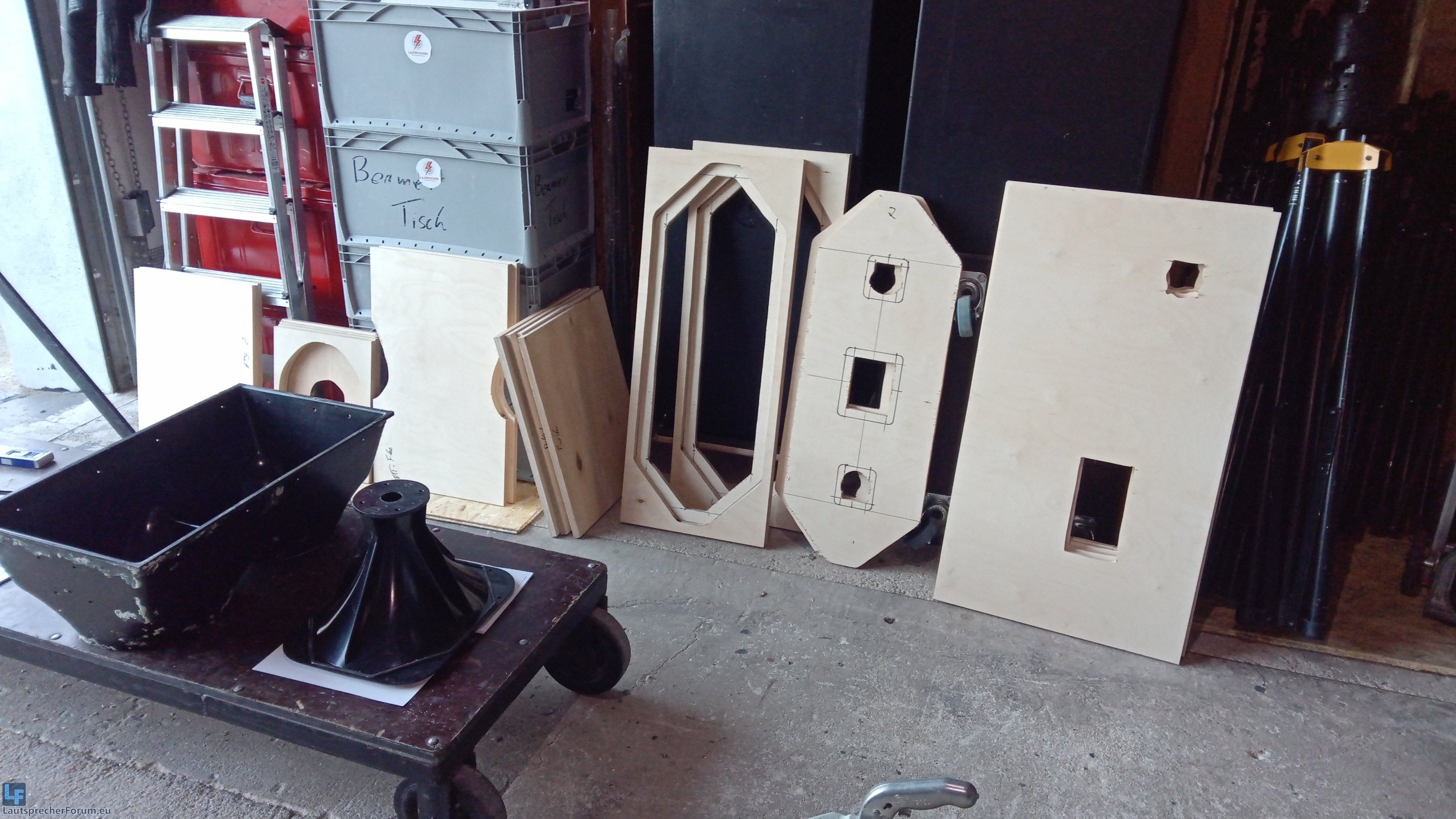

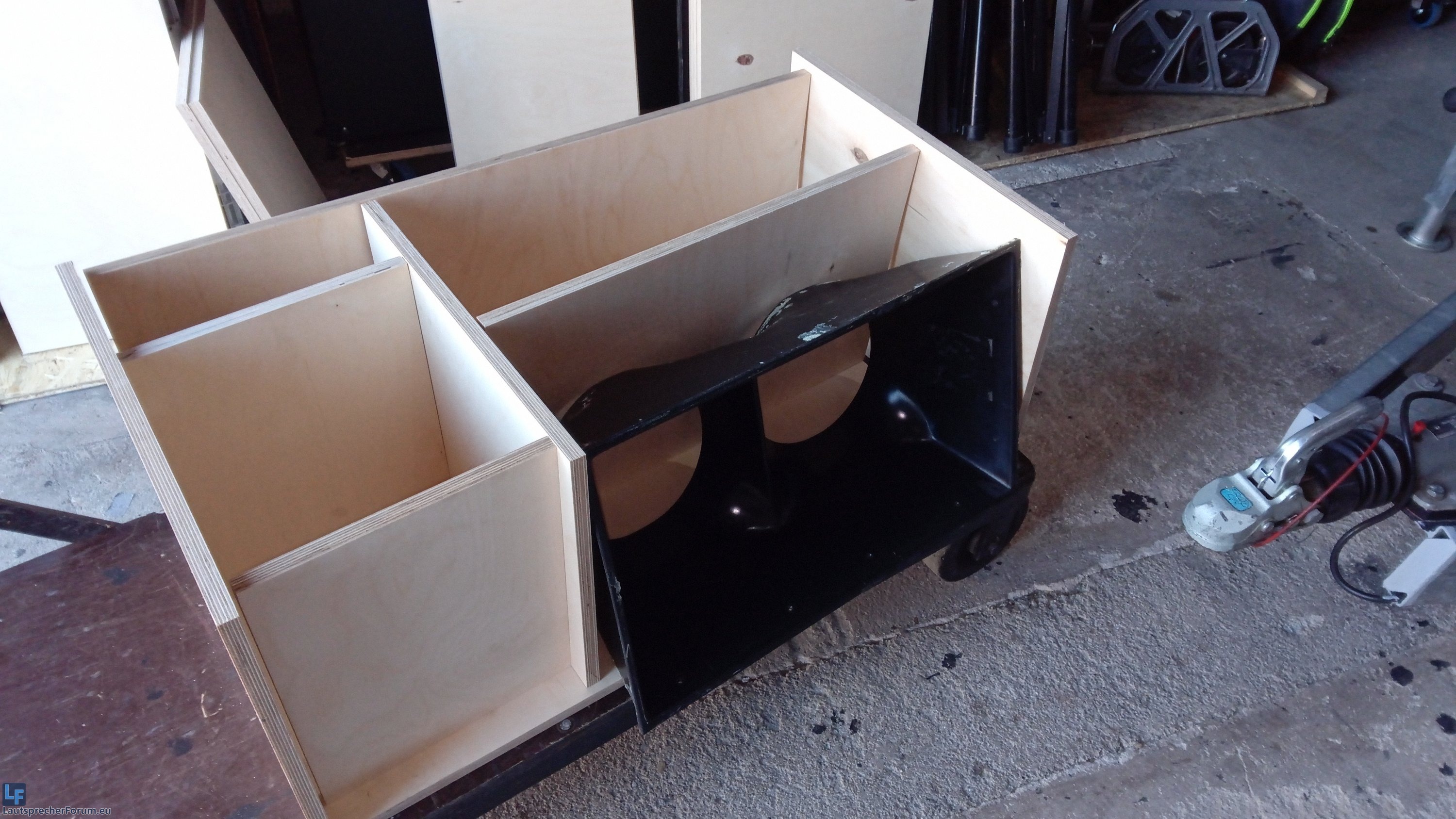

Möglichkeit 1:
Cheap & Easy wäre natürlich das Gehäuse, sowie die RCFL L12p110k am Limmer 302 weiter zu nutzen und nur den HT inkl. Horn zu tauschen. Platz für den Einbau wäre im Gehäuse genug. Stellt sich die Frage nach dem HT?
Möglichkeit 2:
Ein neues Gehäuse bauen um Gewicht zu sparen, trotzdem die vorhandenen Treiber und einen neuen HT nutzen.
Möglichkeit 3:
Eine komplett neue Konstruktion überlegen, da der RCF eurer Meinung nach nicht mehr Zeitgemäß ist oder es bessere Chassis gibt?
