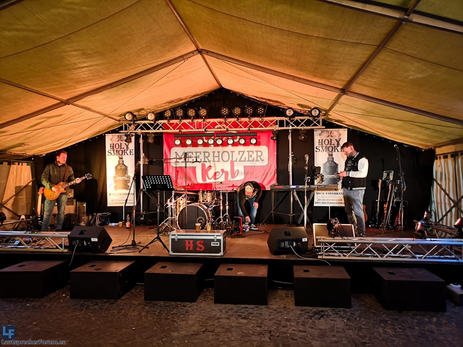

Mit 4 Stück davon solltest du Spaß haben und bist halbwegs flexibel was die Aufstellung anbelangt (Bässe immer in die Mitte, oder Zahnlücke, kein L-R Aufbau),
macht der Raum oder Bühne weiter Stress, sind auch 6-8 Stück davon zusammen noch mega kompakt und auch nich super teuer (ca. 250€ pro Sub ohne Holz),
hat aber den Vorteil dass du ne größere Zahnlücke machen kannst, oder auch sinnvoll Cardioid um nach hinten den Bass auszulöschen.
Damit du mal die Größe einschätzen kannst, hier stehen jeweils 8 Stück, am letzten Bild 6.
