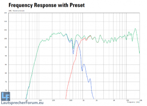

Im Setup von Seeburg was ich hier hatte, waren 13 EQ für's Topteil gesetzt.
Das geht auch mit nur knapp der Hälfte wie ich finde und war am Ende klanglich definitiv besser.
Noch fragwürdiger fande ich aber die Limitereinstellungen ;)
Weniger EQ als original und am Filter nix gemacht:
Original habe ich gerade nicht zur Hand, aber hier aus der BDA:
Quelle: https://www.seeburg.net/download_getfile.php?file=downloads/06-Datenblaetter/K-Serie/K24_Datenblatt_dt.pdf

Das Setup sieht sehr gut aus von der K24!
Gibts für die K20 auch eins? Ich nutze die K20 passiv mit Lab Gruppen iPD2400, dafür ist ein fertiges Setup drauf, aber teilweise benutze ich die K20 auch mit PL Audio Powerpac4003DSP, hier klingt das ganze anders (härter) als mit der iPD... Falls hier jemand ein gutes Setup besitzt wär ich interessiert!
