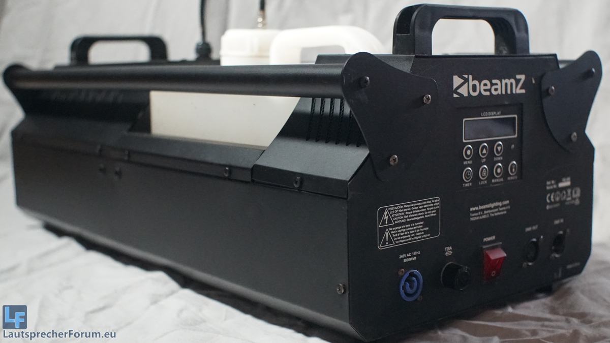

Beamz S3500 - Nebelmaschine
Die Nebelmaschine war das einfachste Projekt. Wenig Elektronik, genügend Platz zum arbeiten und alle Teile sind schnell gereinigt. Hier wurde leider das Display komplett zerstört. Auch ein neues Display hat nicht den erhofften Erfolg gebracht, sodass ich die Platine mit Taster und Display neu bestellt habe und siehe da, die S3500 funktioniert einwandfrei.
Der Lack war so angegriffen, dass nur ein Abschleifen und neu lackieren geholfen hat. Dabei ist der BEAMZ Schriftzug an den Seiten verloren gegangen, aber ich denke das kann man verkraften.
Auch hier mal zwei Bilder:
