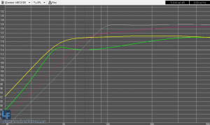

Hat jemand zufällig Erfahrung mit dem RCF MB12X351? Simu recht ähnlich wie der Kappa...
Re: 12" Chassis Kandidaten für viel Volumen
Verfasst: 12. Okt 2021 14:27
von Jobsti
Das Ding ist halt ein Midbass mit 4,5mm Xmax und recht hoher fs von 55Hz.
Als reiner Kickfiller wäre das ne Überlegung, ansonsten eher nicht.
Simuliert sich bei mir allerdings komplett anders als Kappalite
- Grün 12MBX vs 3012LF. 60L@45Hz. SPL bis Xmax. Differenz 5,6dB
Gelb: 60L@45Hz Kappalite
Grün: 60L@45Hz MB12X351
Pink: Abstimmung für Mufu
Grau: Abstimmung für Topteil
Was für viel Volumen sehr nett ist, ist der Delta 12 LF.
Hat jetzt auch nur 4,8mm, aber Kennschalldruck stimmt und wird ja auch hoch abgestimmt, dann reichen dir auch 110W pro Pappe aus.
Falls du tiefer tunen kannst (30-34Hz) und es richtig tief gehen soll, kannste auch den LAB12 verbauen, der sich in 75L ganz wohl fühlt,
ähnlich auch der BMS 12S305 (33-35Hz Tuning)
