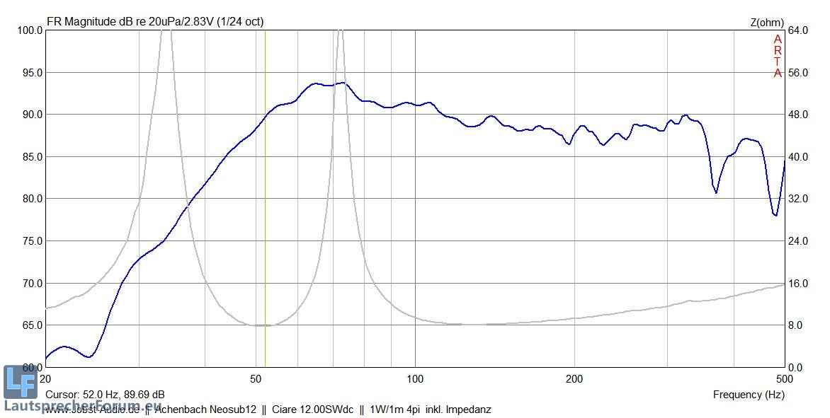

Moin, kannst auch hier mal schauen:
http://lsv-achenbach.de/plaene/plan_sub12.htm
Ist für den Cidre 12.00 SW

Der Achenbach ist ziemlich auf TöckTöck abgestimmt, dafür laut. Klanglich wäre mir das nix außerhalb vom Alleinunterhaltergeschäft ;)
