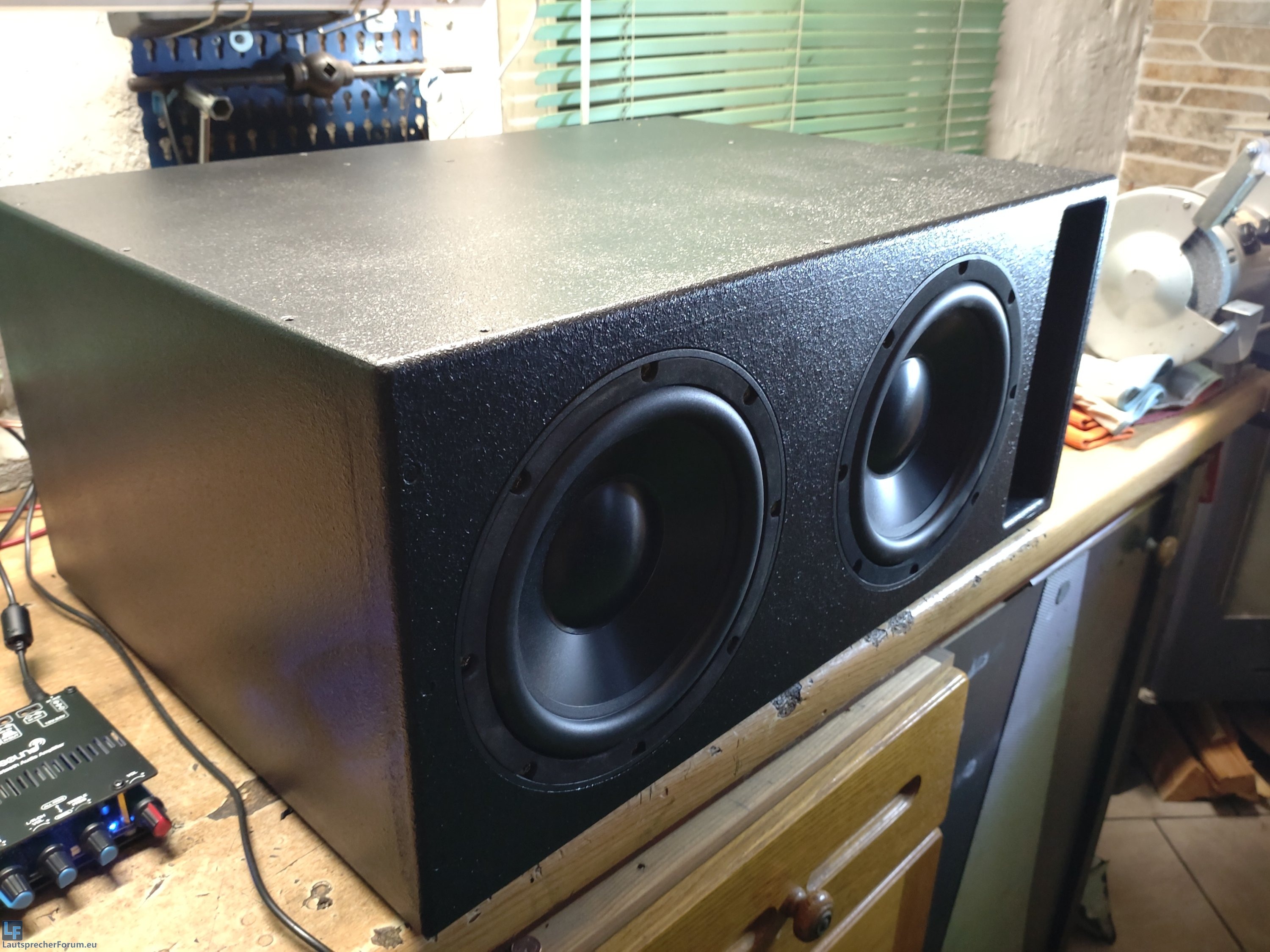

				Guten Abend Gemeinde, bin gerade am planen eines Subwoofer fürs Zuhause bzw fürs Auto.
Bin da auf den Reckhorn D-200 gestoßen und würde die 2 in ein netto ca. 38L (brutto ca. 50L) Gehäuse mit 38hz Abstimmung und einer Portfläche von ca 160cm² packen.
Tsp's hab ich von Hifitest genommen.
Laut Simulation performt der ganz gut, Port Gain und Air Velocity sind auch in Ordnung.
Nur weiß ich nicht, da er bei der eine Überhöhung bei rund 50hz hat, ob das klanglich zum Problem werden könnte bzw ob ich generell was nicht beachtet habe.
Könnte morgen Mal paar Bilder einstellen wie bei mir die Simulation ausschaut.
