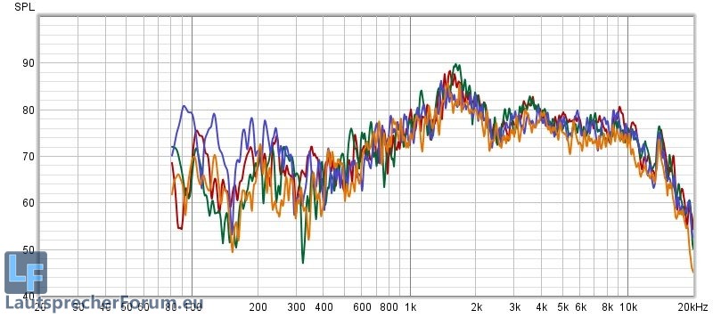

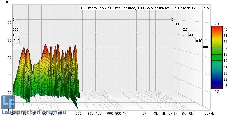

Messtechnisch ist festzustellen dass ich Probleme zwischen 1.000 und 5.000 Hz habe und das gepaart mit einem Nachhall von bis zu 900ms.
Im Bass ist es natürlich nicht besser.
Da der vordere Partyraum über einen Durchgang und ein innenliegendes Fenster über geht in den mittleren Raum (Schlagzeug/ich bin mal betrunken Bett) ergibt sich hier schon eine Raumtiefe von 10 Metern und viele Raumecken.
Akustisch ist im Bass das Hauptproblem eine Mode bei rund 30Hz die ca. 15dB ausreißt, mehrere Auslöschungen zwischen 100Hz und 200Hz und eine je nach Abhörposition extrem unterschiedliche Basswiedergabe.
