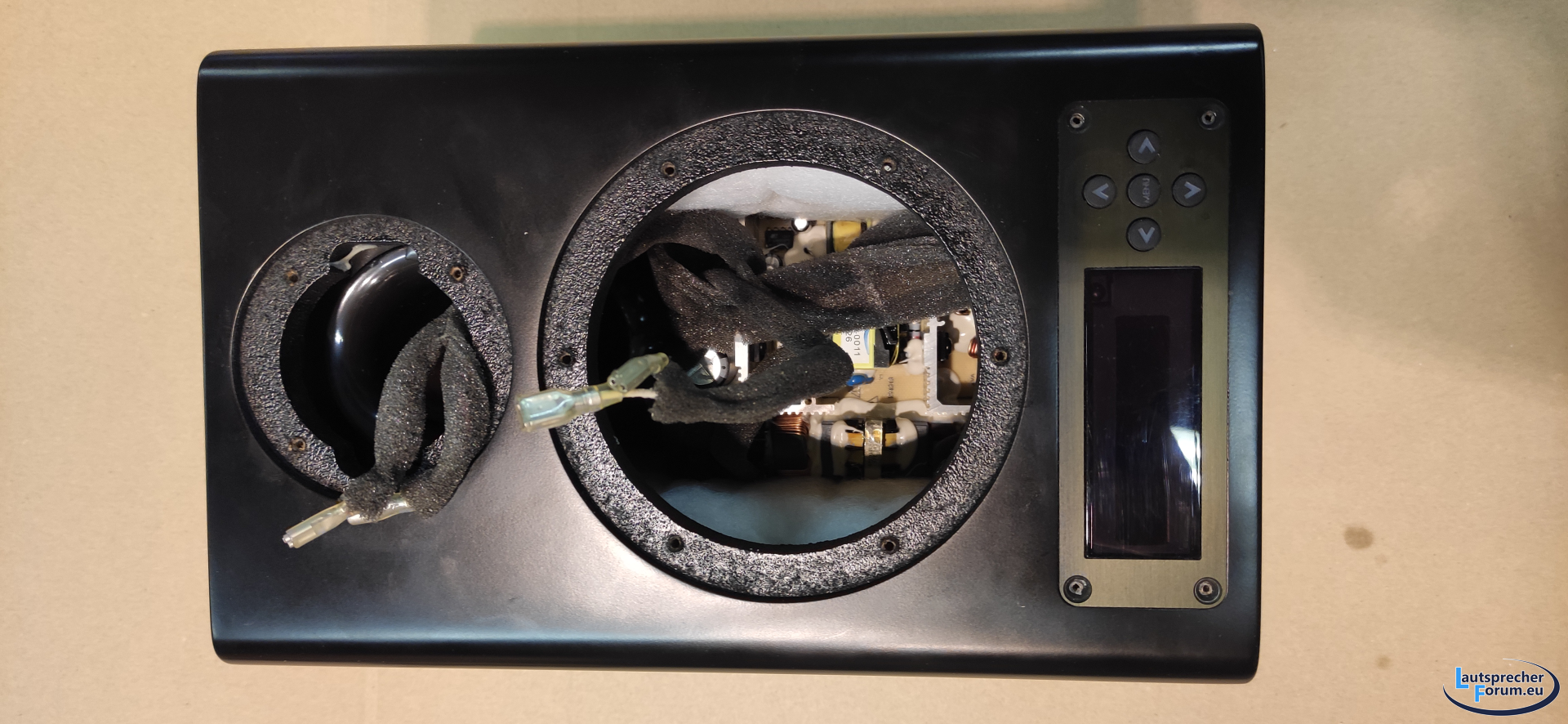

Bestückung:
Als Chassis werkeln darin ein 4,5"er Tiefmitteltöner mit zusätzlichem Kompensationsmagnet und eine 19mm Kalotte.
Frontseitig finden wir noch ein Display mit Bedienfeld,
hier lassen sich unter anderem der Input (Digital, USB, Analog) wählen,
einen variablen Hochpass beischalten, als auch Bass- und MidHigh EQ mit jeweils +-12dB.
Besonderheit: Ein variabler Tiefpass für den Subout
Das Aktivmodul habe ich nicht super genau betrachtet, aber ich schätze auf den ersten Blick, dass es sich um Class H handelt,
aber da darf man mich gerne korrigieren.
Aufbau, Optik, Wertigkeit:
Das Gehäuse scheint aus MDF zu sein samt vernünftiger, schwarzer Lackierung.
Alles in allem ist die Verarbeitung wirklich sehr gut und alles 100% passgenau.
Leider etwas zu genau, denn di Chassis habe ich kaum entfernen können, das war wirklich ein Krampf,
Display und Aktivmodul habe ich auch mit Gewalt nicht rausgenommen.
Da muss ich echt sagen: Im Nubert Service möchte ich nicht sitzen um die Box zu reparieren
Rückseitig finden wir den BR-Port, welcher direkt bis hinter den Hochtöner reicht, hier sind nur wenige mm Platz.
An den Seitenwäden wurde ordentlich Polywolle angebracht, auf der Rückseite und Boden jedoch keine.
