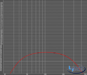

Hier die Simulationen von den 2* 12-280W 4Ohm (grün) vs 1* LaVoce (lila).
Ist praktisch jetzt die Frage ob tief oder laut.
Jobsti hat geschrieben: ↑17. Okt 2023 10:31
Messung der beiden in 96L 42Hz, Vollraum. Wir sehen die 94dB.
Hierzu habe ich eine Frage, und zwar komme ich in WinISD bei meiner Simulation auch ziemlich genau auf 94-95 dB bei 2,83V Spulen in Reihe, aber wenn WinISD Halbraum simuliert und die Messung Vollraum ist, müsste dann da nicht 6dB Unterschied sein?
Nochmal zu der Aufstellung, da kann ich leider wie gesagt nichts dran ändern, mein aktueller Plan ist die Abstimmung für MT + HT so ca 3 dB lauter als die Tieftöner im Halbraum zu machen (z.b. bei den 12-280W so 96-97dB), der Rest muss dann per EQ gelöst werden.
Sebastian

sese317j hat geschrieben: ↑23. Okt 2023 02:10
Das ist in der Darstellung "Transfer function magnitude" so nicht zu beurteilen. Die Darstellung "SPL" wäre hingegen geeignet, wenn in beiden Fällen die gleiche Signalstärke vorliegt.
Ansonsten kann man schon grundsätzlich sagen, dass für ein gegebenes Volumen Tiefgang und Kennschalldruck im Widerstreit liegen.
Michael
Obenrum ist der eigene Verlauf vom Chassis mit den 94dB. Der ist natürlich im SPL höher als der reine Bass.
WinISD zeigt bei meiner Simulation rund 94-95dB/1W unterhalb 100Hz an. (2 Chassis).
Es nimmt wohl einfach den Halbraum-SPL aus den TSP (92dB pro Chassis)
WinISD Pro Alpha zeigt im Vergleich zum theoretischen Halbraum gut 3dB zu wenig, im Vergleich zur Vollraummessung 2-3dB zu viel SPL an.
Keine Ahnung, ob das bei aktuellen Versionen auch so ausschaut.
Pro Alpha arbeitet in Watt, nicht in Volt.
Für praxisnahe Angaben ziehe ich einfach rund 2dB zur Simu ab,
oder rechne RE auf die W um (1/Re +1) und ziehe 3dB ab.
Das kommt idR. maximal +-1dB mit den 4pi Messungen hin.
PS: So wie in deiner Simu würde ich für Eckaufstellung jedoch nicht simulieren, das gibt sonst eine Erhöhung im Bass.
Zu deinem Bild:
Sinnvoll wäre es, wenn die rechte Box ebenfalls in die Ecke wandern würde.
Dann haben beide Kisten nicht nur den gleichen Raumwinkel, sondern auch ähnlichere Reflexionen und Verhalten.
Ansonsten sollte sie zumindest auch schräg stehen und von Sitzposition aus den gleichen Abstand haben.

also geht die Suche nach einem Preiswerten Mitteltöner weiter.
Re: Fullrange 3-Wege Standlautsprecher
Verfasst: 11. Apr 2024 10:20
von Christopher Pike
Schau doch erstmal, ob der Einbruch unter Winkel überhaupt messbar ist.
Verfasst: 11. Apr 2024 14:10
von sese317j
Wird leider auch unter Winkel nicht viel besser:
Verfasst: 21. Apr 2024 23:33
von sese317j
Ein neuer Mitteltöner in Form des Celestion TF0615 ist mittlerweile angekommen, und der Unterschied ist sehr deutlich:
Nicht ganz so effizient, aber im relevanten Frequenzbereich deutlich linearer.
Alle Treiber zusammen sehen dann so aus:
Passen von der Effizienz wirklich sehr schön zueinander, vielleicht muss ich in der Weiche gar keinen Spannungsteiler benutzen.
Apropos Weiche, ich habe schon mal schnell in VirtuixCad was zusammengeklickt, Trennung war so bei 500 Hz und 2,5 - 3 kHz angepeilt.
