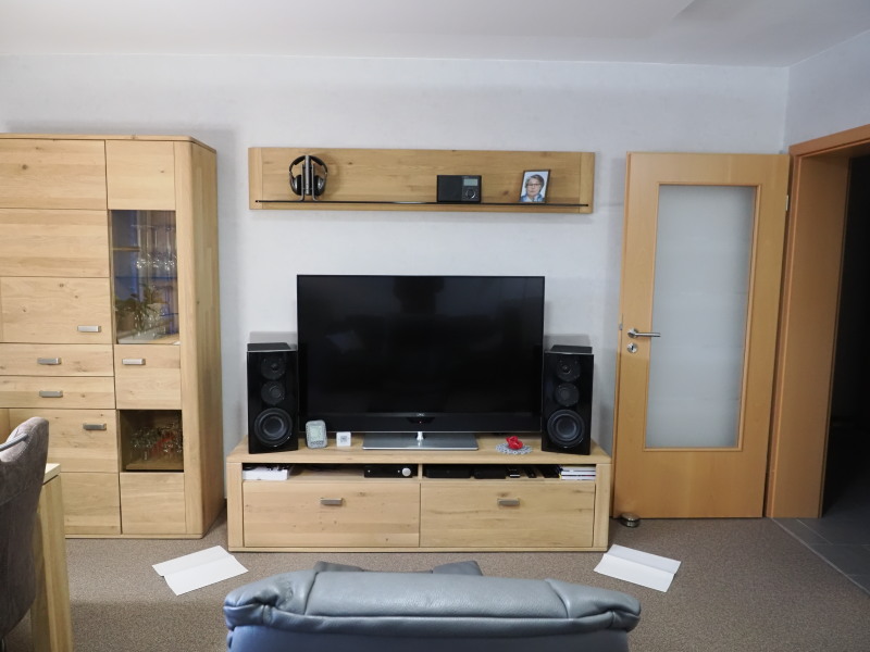

wäre es anhand des Fotos und der nachfolgenden Beschreibung/Daten klanglich sinnvoll die nv60 vom Lowboard zu nehmen und auf Stative seitlich etwas vor das Lowboard zu stellen (siehe weißes Papier auf dem Foto)? Handle ich mir ggf. andere Probleme (klanglich) damit ein?
Welche Stativhöhe wäre optimal für mich?
Lowboard: 180cm breit, 48cm hoch
LS-Abstand: 140cm (HT zu HT) auf Lowboard; mit Stativen etwa 200cm (jeweils eingedreht)
Hörabstand: ca. 250cm
Ohrhöhe: 100cm (aufrecht sitzend), 90cm (zurück gelehnt), beim "Hinpflegeln" ggf. noch etwas tiefer
Es würden Liedtke QUATTRO II werden und ich schwanke noch zwischen 55 und 60cm Höhe ...
Ich finde, dass die LS derzeit zu niedrig stehen und zu dicht zusammen sind. Außerdem gefällt es mir optisch nicht so richtig.
Auch mit Stativen ist die Aufstellung sicherlich nicht optimal (Vitrine und Tisch links, Tür rechts), ich erhoffe mir aber Verbesserungen hisichtlich "Luftigkeit" und Bühnenabbildung/Ortbarkeit. Leider passt die Position des Deckensegels dann nicht mehr optimal, könnte aber noch gehen.
Zur Stativhöhe: Muss ich bei der Bemessung bei den nv60 vom HT ausgehen und wie in der Anleitung gezeigt die vertikale Achse zwischen HT und MT ansetzen? Im Zweifel lieber das höhere oder niedrigere Stativ wählen?
Mir ist bewusst, dass die Stative dann im Weg sein können, hoffe aber, dass es im Alltag nicht stört und ich sie in Verbindung mit den Bodenschutz-Zentrierscheiben bei Bedarf mal zur Seite schieben kann.
Die Größe der Papierblätter auf dem Foto entspricht der Größe der Fußplatte der QUATTRO II (32x33cm).
Danke für eure Meinungen.

Würde ich auf jeden Fall machen. Boxen müssen frei stehen.
Die Höhe so wählen, dass die Hochtöner in Hörposition auf Ohrenhöhe sind.
Ich habe mir für meine 60er ebenfalls Liedtke Stative gegönnt. Bei mir mit 55 cm Höhe.

Wenn die Boxen freier stehen könnten, wäre das klanglich sicher ein Zugewinn. Hab auch die Qusattro II in 60cm. Schöne Dinger. Damals 2016 haben die 339€ gekostet.

Ich habe am Wochende nochmal gemessen und denke, dass bei mir 55cm optimal sein werden. Die Quattro II sind bestellt, allerdings nur mit der 90er Mittelsäule. 90€ Aufpreis für die 114er fand ich dann doch heftig und möchte auch nicht, dass die Stative optisch dominieren.

Die Stative sind am Wochende angekommen und inzwischen aufgebaut. Alles massiv und sehr sauber und ordentlich verarbeitet. Super verpackt, problemloser Aufbau.
Nun zum Klang:
Unglaublich wie sich die Musik nun von den Lautsprechern löst und wie ich am Hörplatz damit eingehüllt werde. Super Ortbarkeit und ein Gefühl als ob der Sänger und die Band direkt vor mir steht. Es sind viel mehr Details hörbar, so dass ich meine Musik wieder ganz neu höre.
Ich würde die Klangverbesserung noch vor den Absorbern/Deckensegel sehen. Es hat sich echt gelohnt, was ich so nicht geglaubt habe!

Und nicht nur klanglich ein Gewinn, optisch deutlich besser, die 60 kommen richtig gut zur Geltung - die Augen hören schließlich mit!!! Gut gemacht! 👍🏼

Nur mit der Tür wird's knapp...ansonsten alles richtig gemacht...

Die Tür geht an den Stativen gerade so noch vorbei und der Platz zum Durchgehen ist ausreichend. Man muss nur aufpassen nicht dagegen zu rennen.
