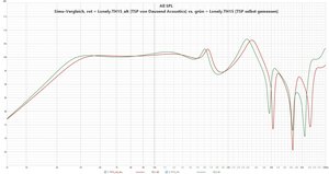

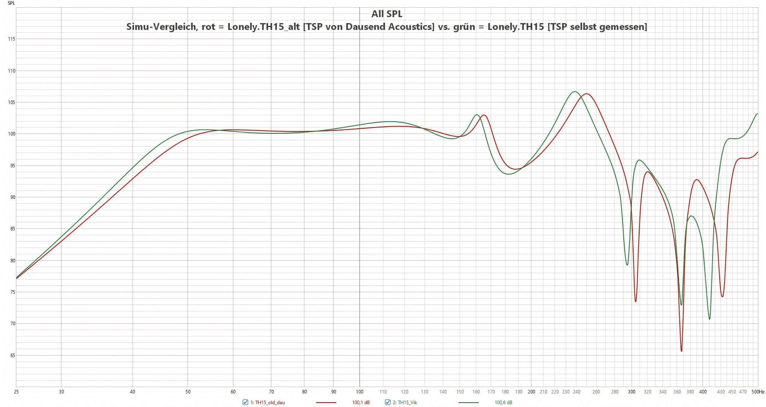

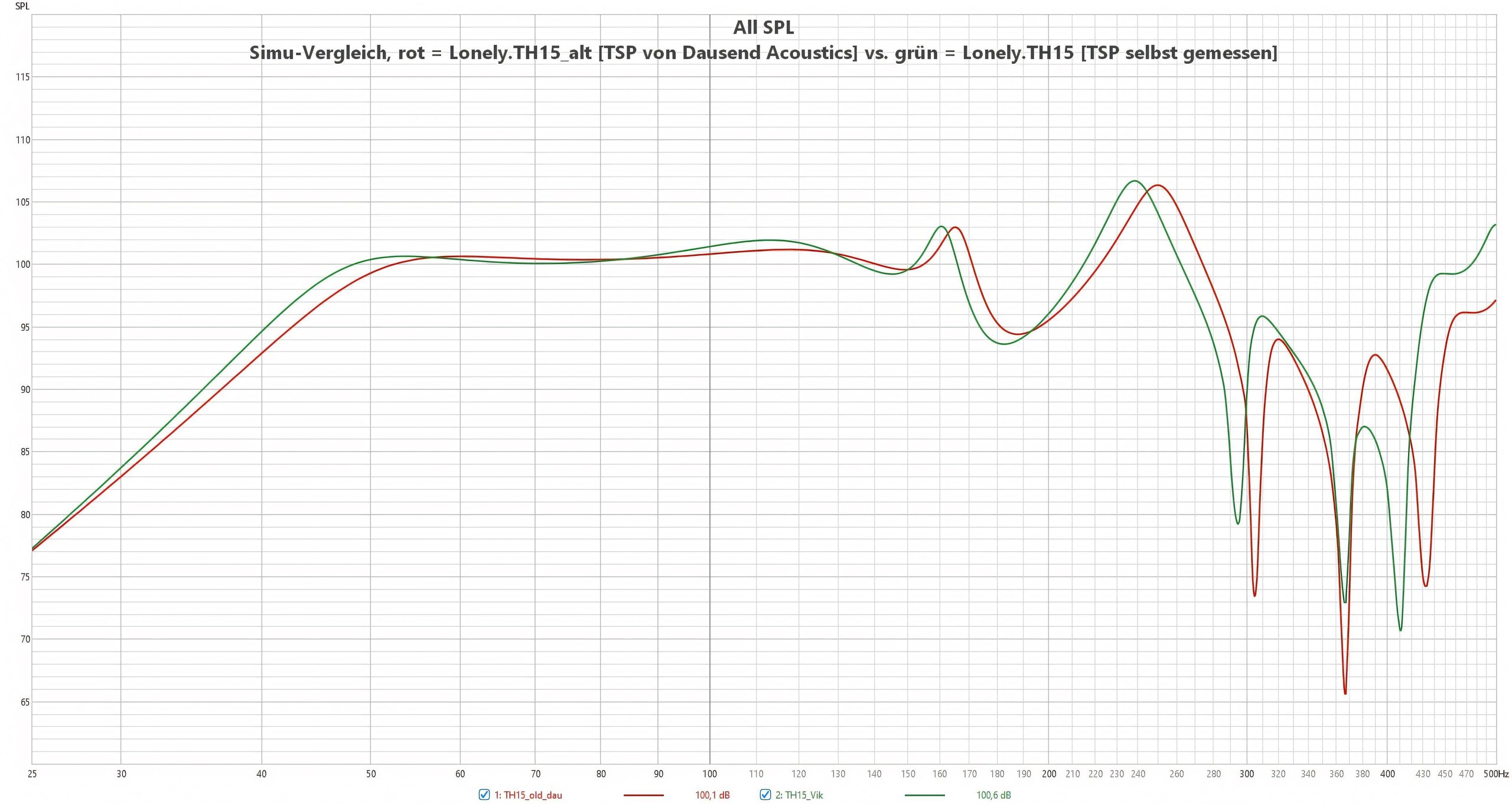

Bevor ich zu den nackten Tatsachen komme, hier eine kleine Vergleichssimu, die aufzeigt, in welchem Umfang die Verbesserungen im Vergleich zum Vorgänger sichtbar, hörbar und später auch spürbar werden.
Simu-Vergleich, rot = Lonely.TH15_alt [TSP von Dausend Acoustics]  vs. grün = Lonely.TH15 [TSP selbst gemessen].jpg
zum Vergleich ALT vs. NEU habe ich bewusst die geklippelte TSP von Dausend Acoustics verwendet. Mit diesen TSP gelingt eine der schlechtesten Simus überhaupt, mit dem 15LB075-UW4. Das Rolloff beginnt bereits bei 60Hz und fällt sehr flach ab. Das lässt die Performance untenrum sehr bassarm ausfallen, obwohl die Abstimmung von 43-44Hz eigentlich mehr Bassperformance suggeriert. Zum Vergleich dann am neuen TH15 meine selbst gemessene TSP.
Hier beginnt der Peak, ähnlich dem TH12 bei 53,5Hz und fällt deutlich steiler ab.
Das sind so die wesentlichen Unterschiede, die sicherlich Appetit auf MEHR machen. :P

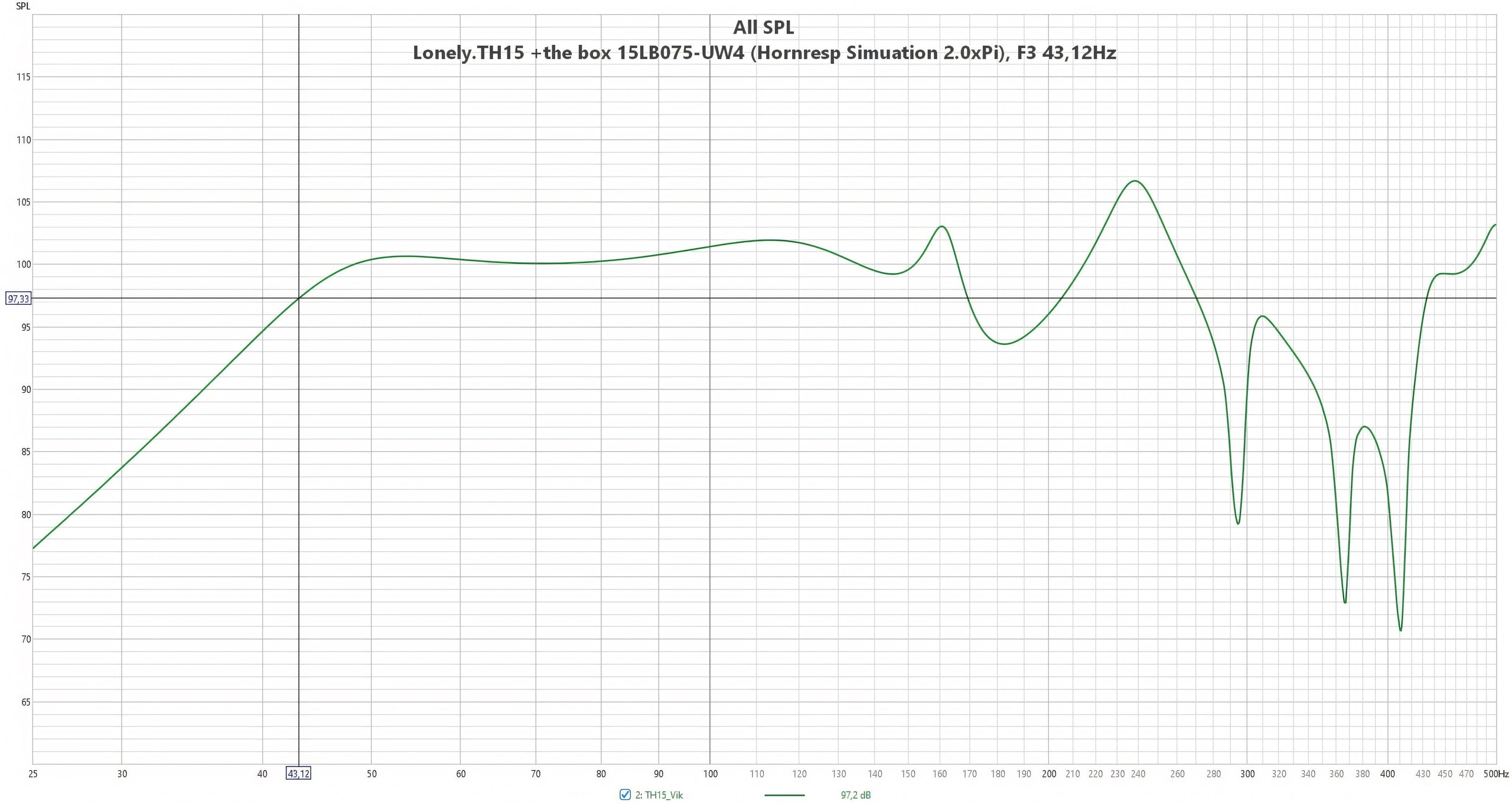

Hier die Simulation zu neuen Lonely.TH15. Vorzugsweise, wie immer, in Hornresp.

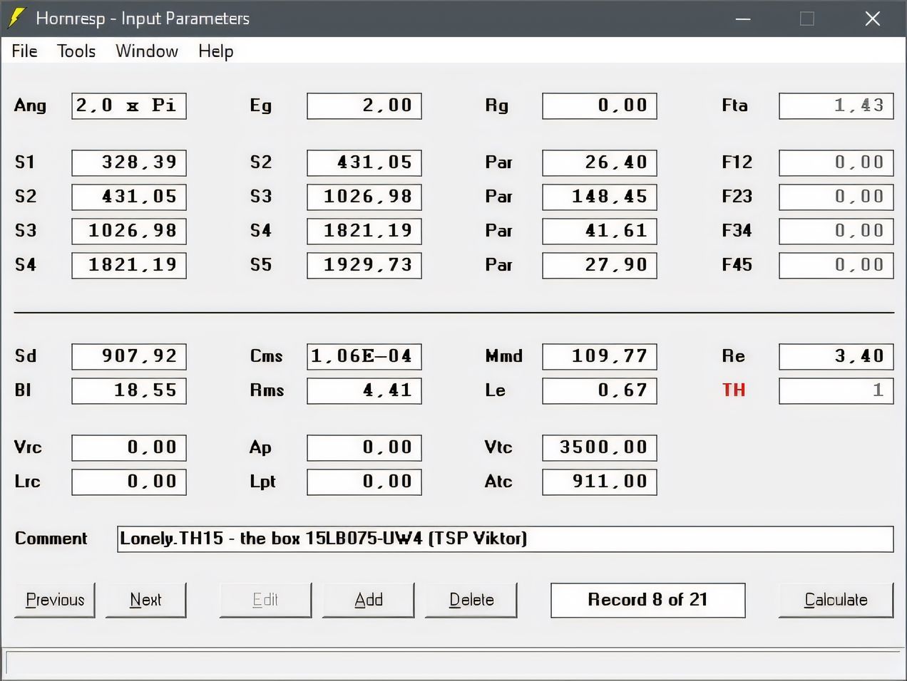

Eingabemaske mit den von mir gemessenen TSP des 15LB075-UW4
Lonely.TH15 +the box 15LB075-UW4 (Hornresp Simuation 2.0xPi), F3 43,12Hz.jpg
hier der simulierte Frequenzgang bei 2.0xPi, F3 43,12Hz

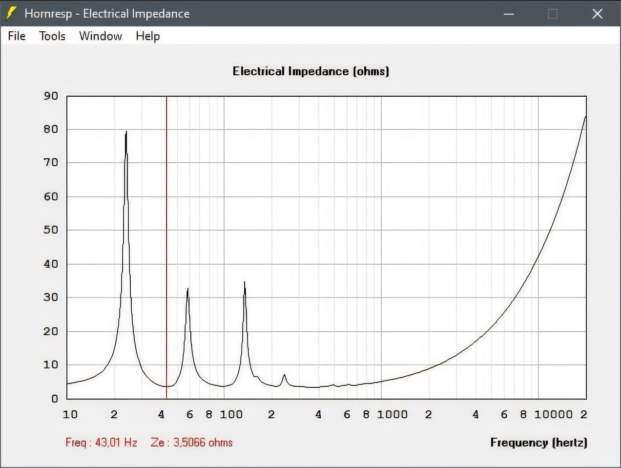

elektrische Impedanz Fb 43,01Hz

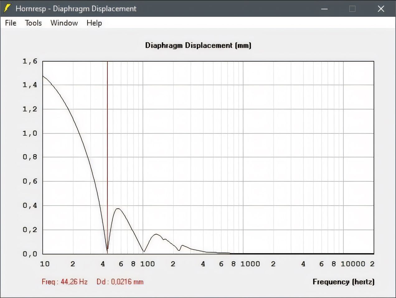

Hubminimum Fb 44,26Hz

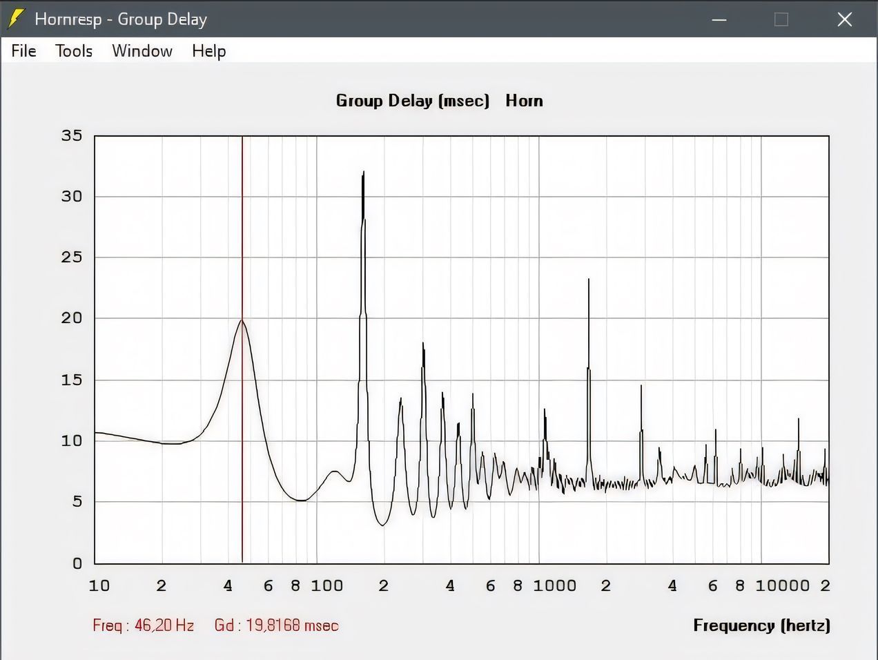

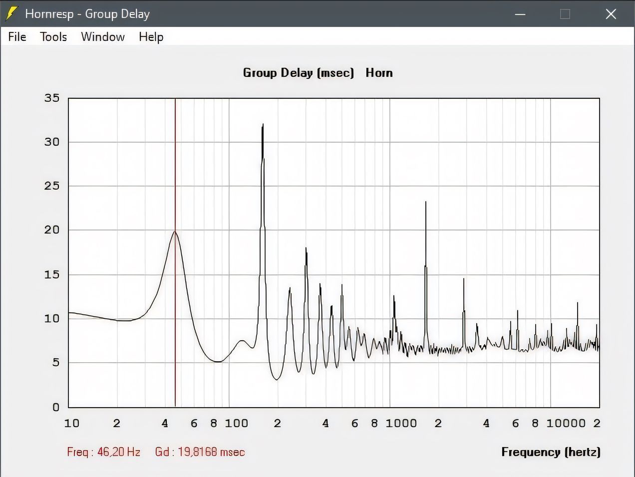

Group Delay 19,8msec
Auf den ersten Blick keine große Veränderung, wenn man die elektrische Impedanz und das Hubminimum isoliert betrachtet.

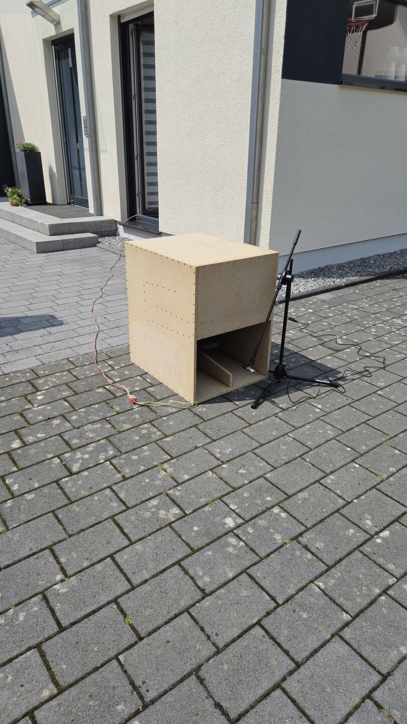

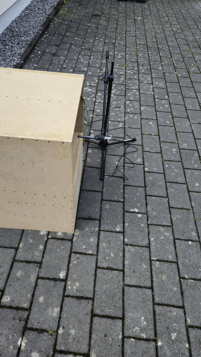

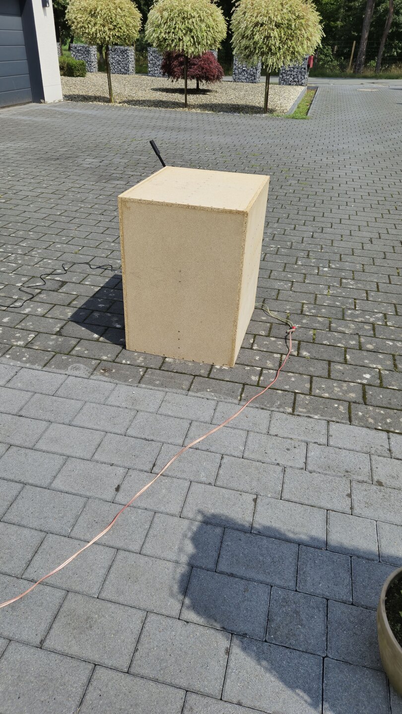

Um die Entwicklungskosten möglichst niedrig zu halten, habe ich den Bauplan in 16mm Spanplatte umgestrickt und auch aufgebaut.

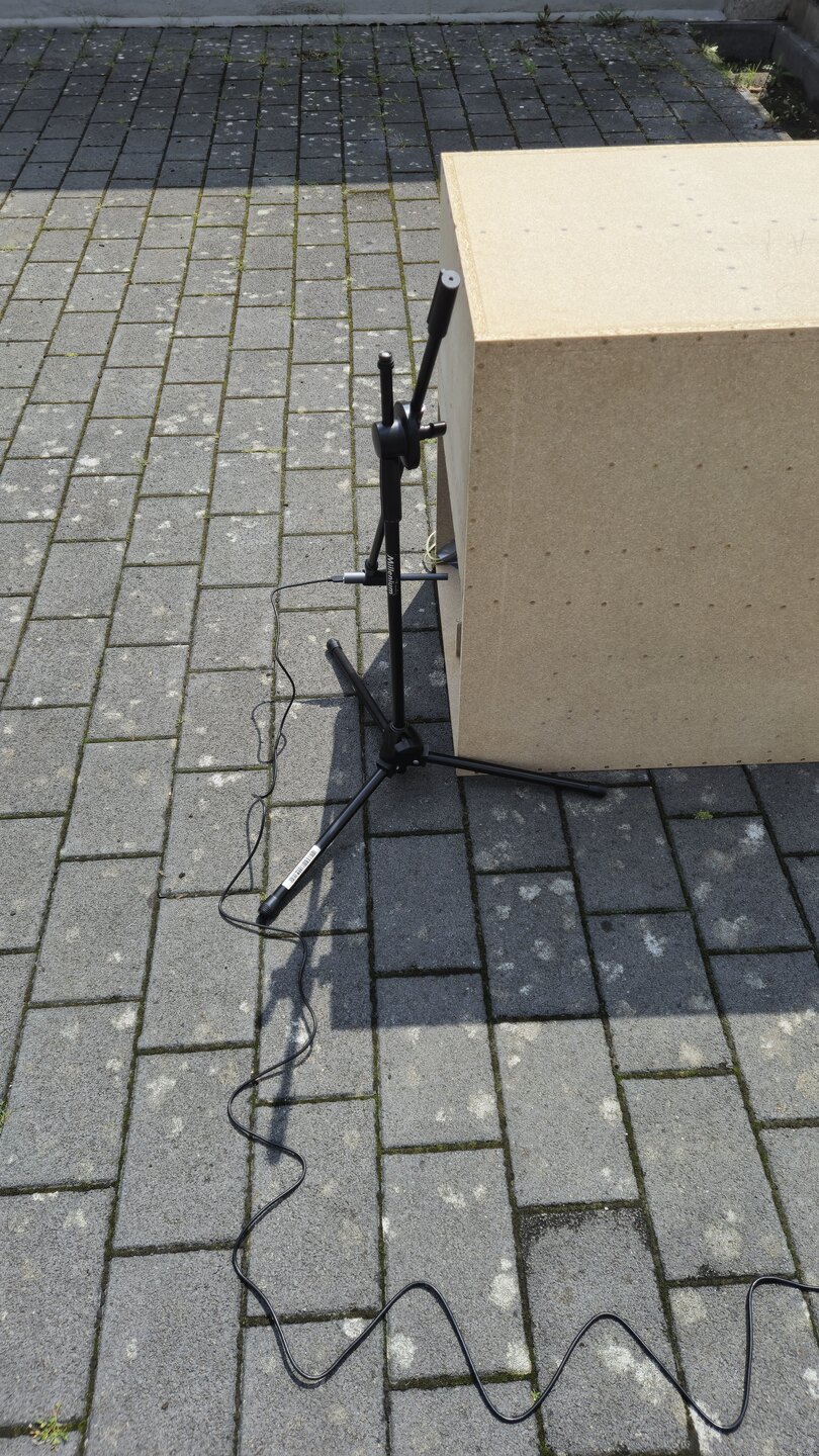

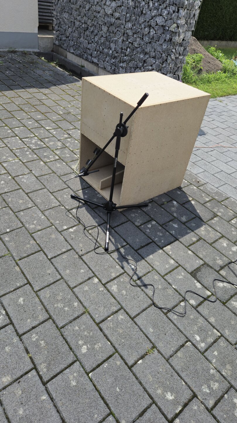

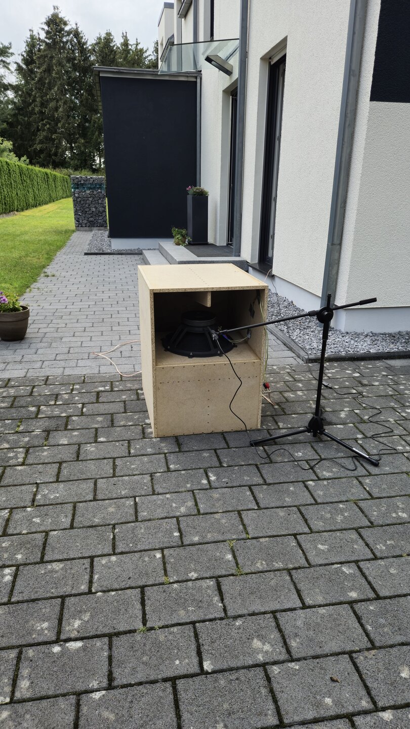

Gemessen habe ich mein Lonely.TH15, wie immer, draußen in meinem Innenhof auf dem Boden stehend, Messmikro mitte Hornmund.
So sah es aus.
und jetzt bitte keine Kommentare über die dreckigen Pflastersteine :roll:

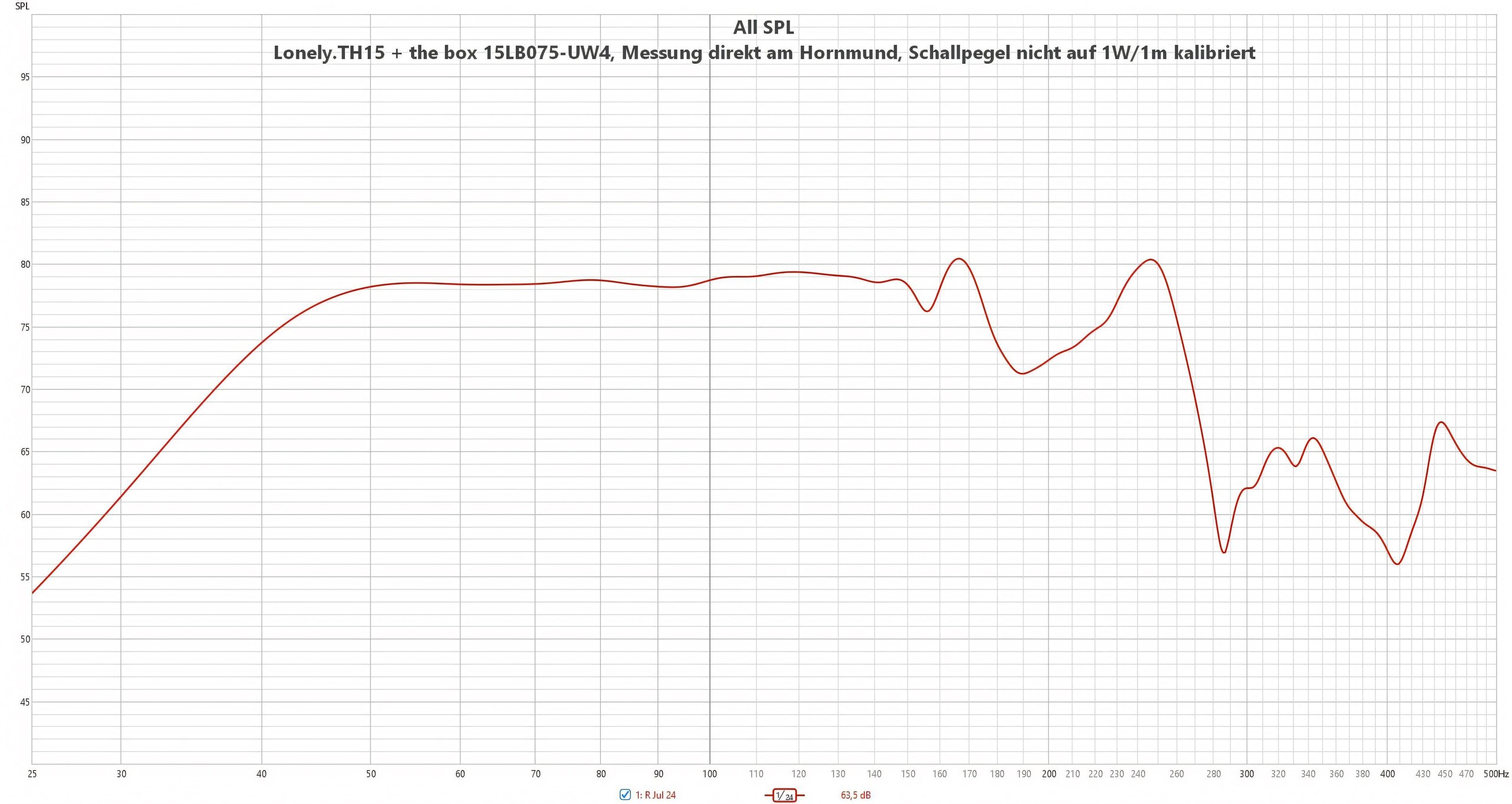

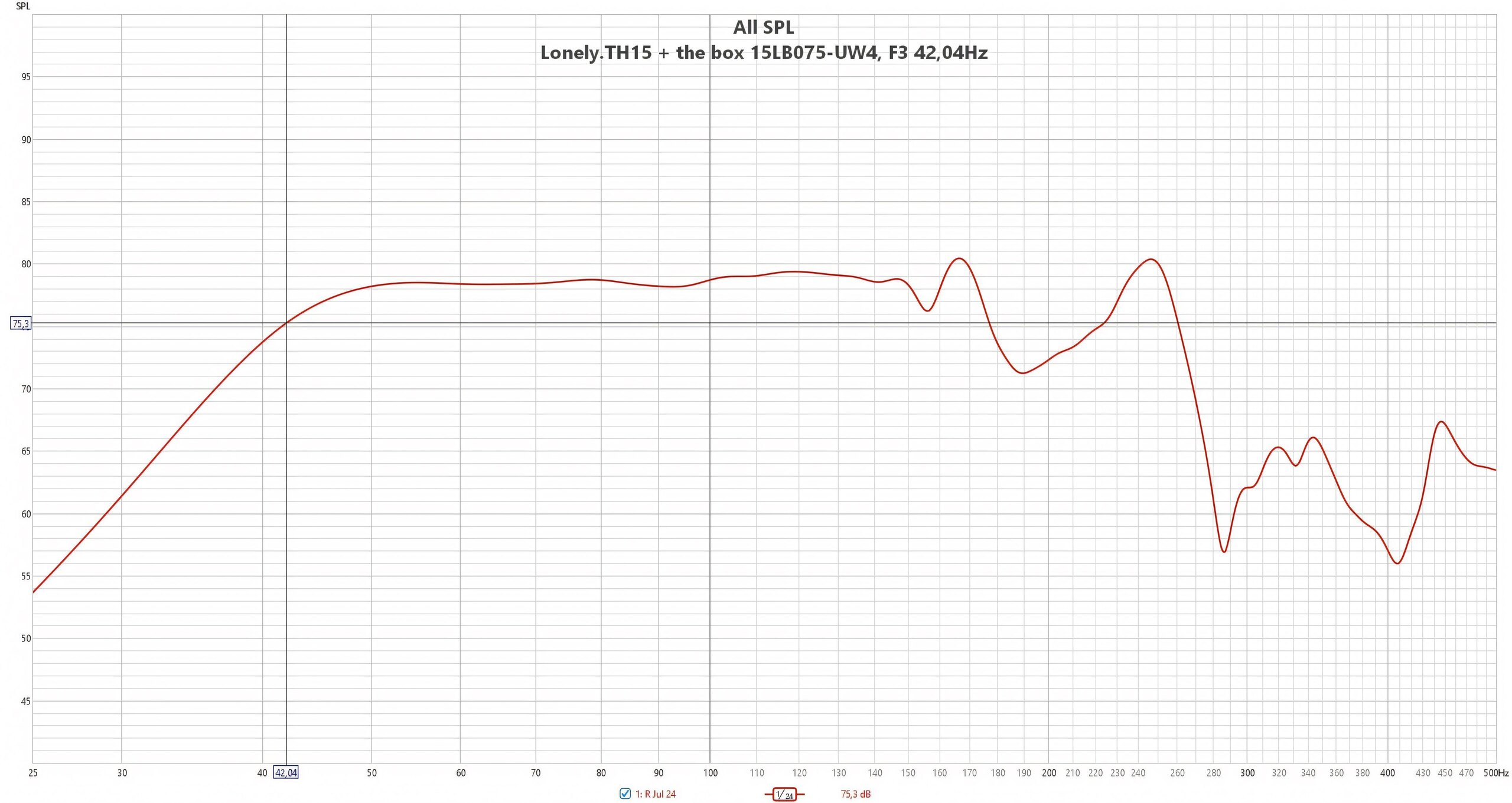

Lonely.TH15 + the box 15LB075-UW4,  Messung direkt am Hornmund, Schallpegel nicht auf 1W1m kalibriert.jpg
F3 42,04Hz

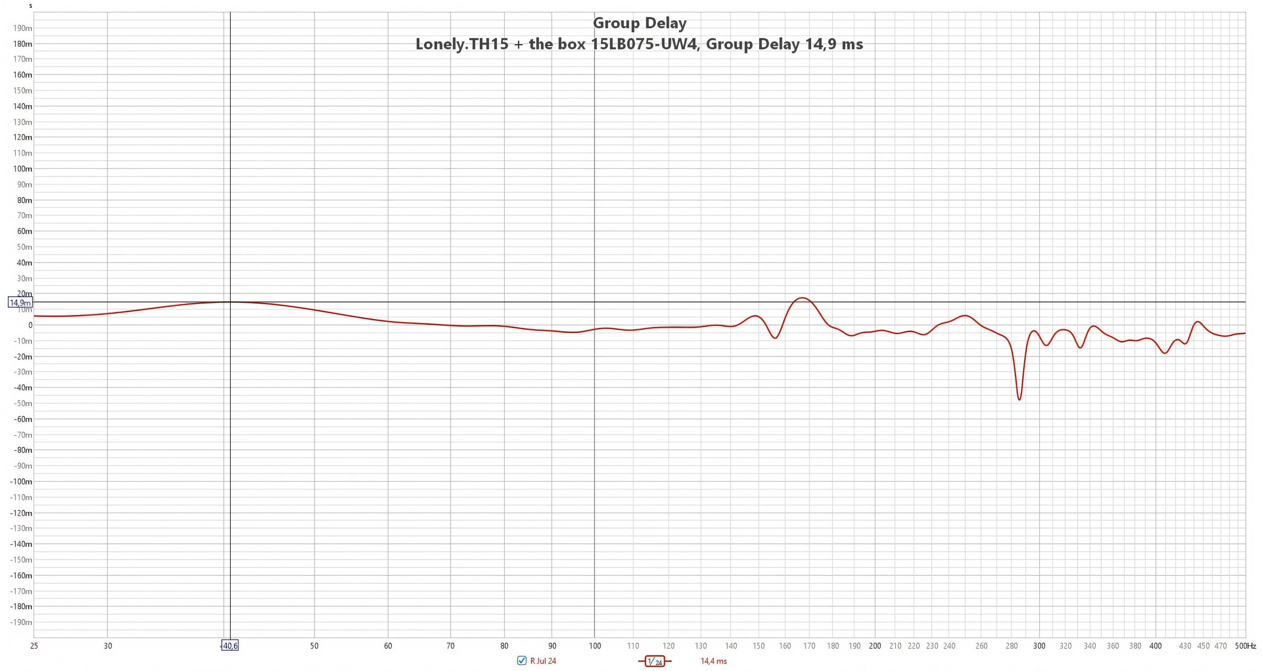

Group Delay 14,9 ms

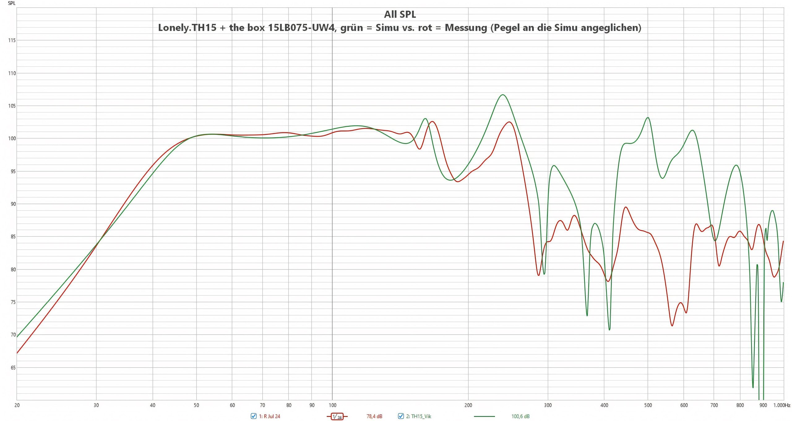

und hier der Vergleich zwischen Simu und Messung. Tja, würde ich sagen, TSP selber zu messen lohnt sich immer
Lonely.TH15 + the box 15LB075-UW4, grün = Simu  vs.  rot = Messung (Pegel an die Simu angeglichen).jpg

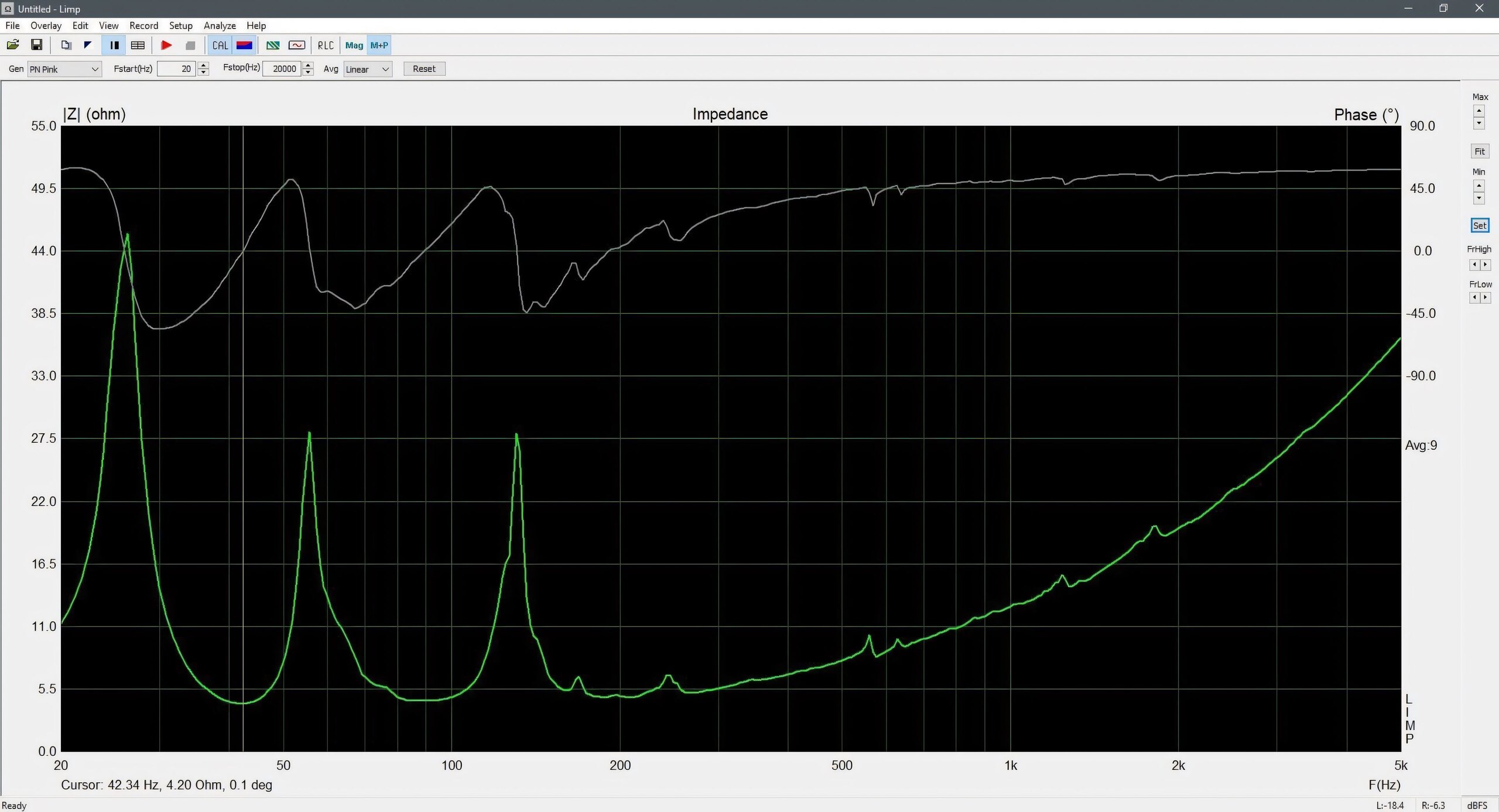

Impedanz wurde natürlich auch gemessen. Mittlerweile in LIMP. Gefält mir übrigens besser als REW.
Impedanzminimum, Phase 0° und Tuning (Fb) bei 42,34Hz

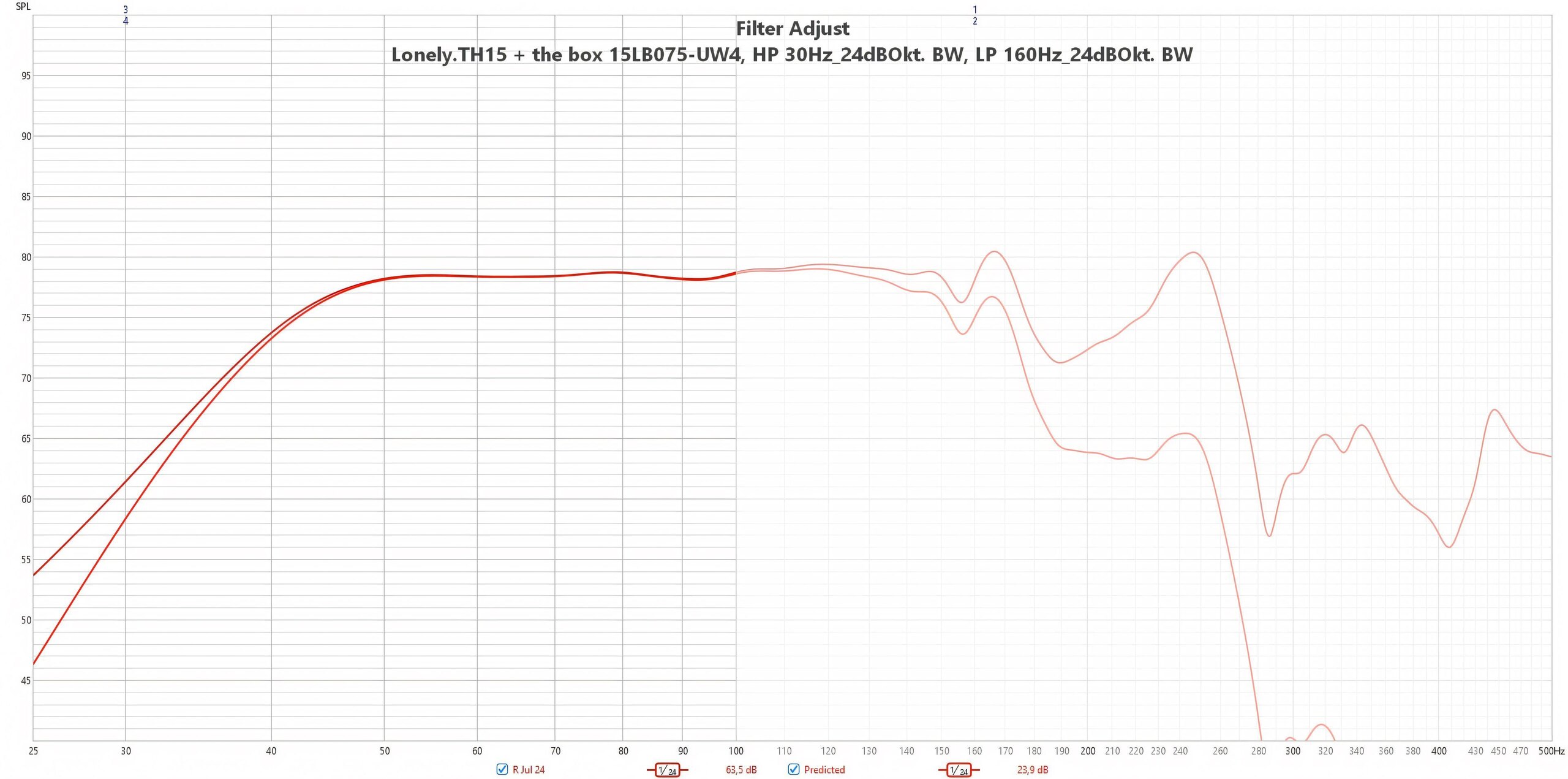

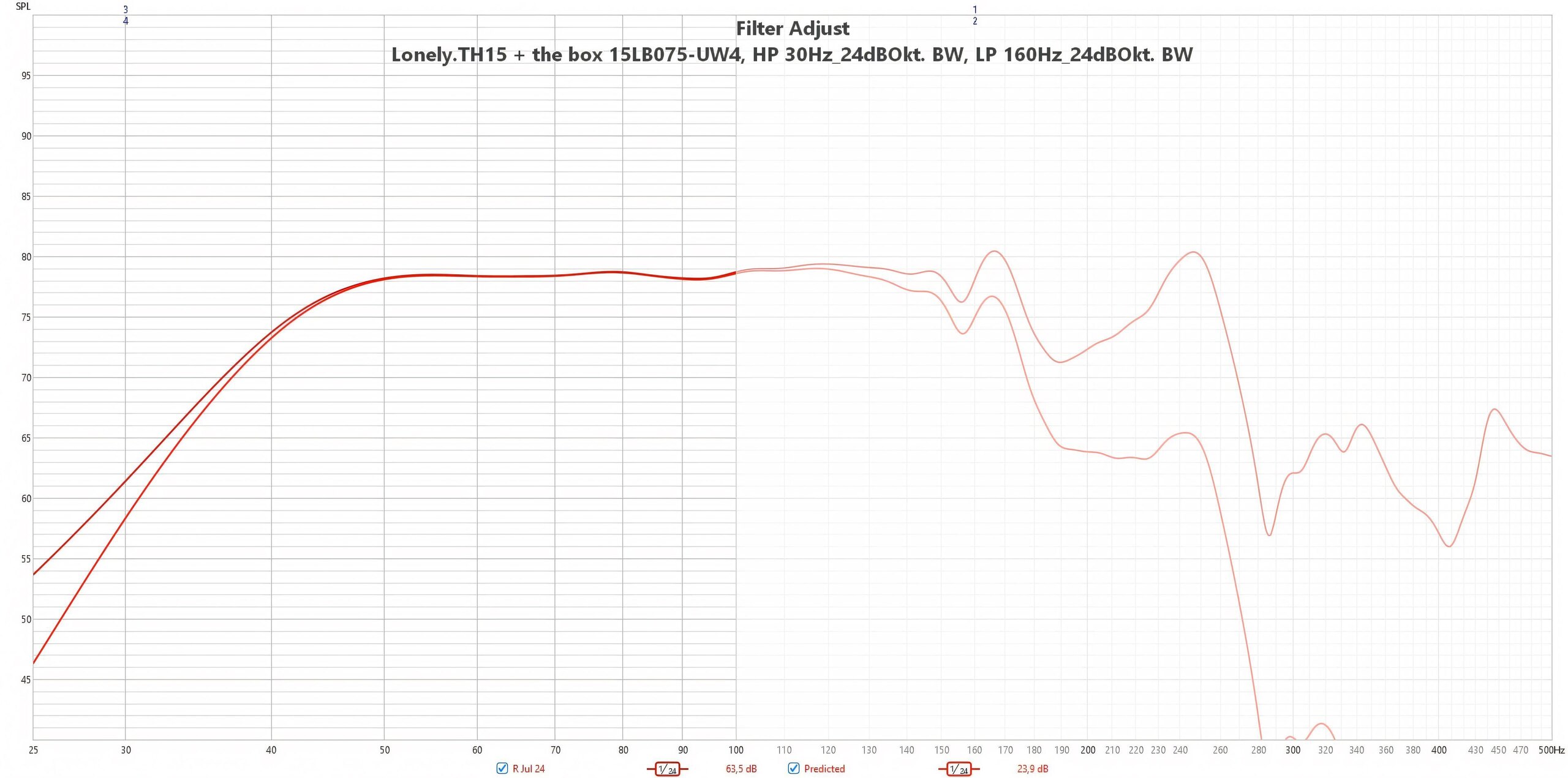

Lonely.TH15 + the box 15LB075-UW4, HP 30Hz_24dBOkt. BW, LP 160Hz_24dBOkt. BW.jpg
All das, was ich in der neuen Version des Lonely.TH15 umsetzen wollte, ist mir gelungen.

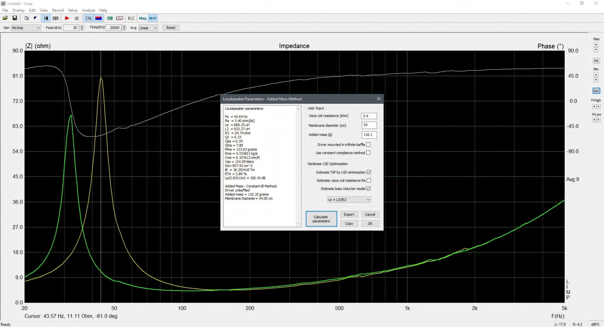

Zuallererst möchte ich mich dem Thema TSP Messen widmen.
Dazu bedürfte es natürlich eines Treibers, den ich mir auch diesmal von einem befreundeten Forumsuser namens @Simon geliehen bekommen habe.
Simon ist sowohl hier als im Hifi-Forum vertreten. Seit geraumer Zeit ist mir sein gesteigertes Interesse an der Tapped Horn Entwicklung aufgefallen.
Seine ersten Gehversuche mit seinem Eigenprodukt, dem TH15Loooong, ebenfalls in Verbindung mit dem 15LB075-UW4,
haben mein Interesse geweckt und so haben wir uns connected.
Falls es jemanden interessiert, hier gibts jede Menge Input von mir über die Tapped Horn-Entwicklung. TH15Loooong Tappedhorn mit 15LB075
Auf jeden Fall ein Riesendank an @Simon für die Leihgabe des Treibers und das mir entgegen gebrachte Vertrauen :prost: :angel:

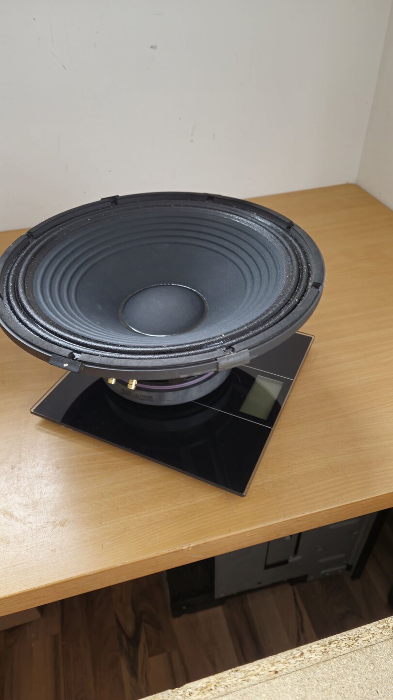

das obligatorische Wiegen des 15LB075-UW4 = 7,3 kg

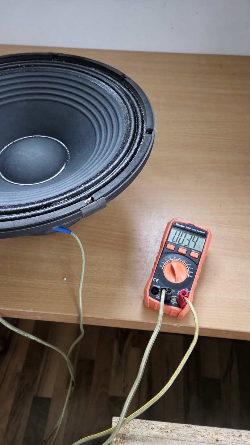

Gleichstromwiderstand Re 3,4Ohm

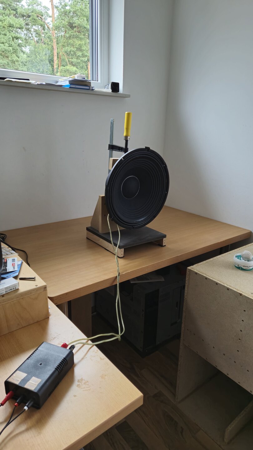

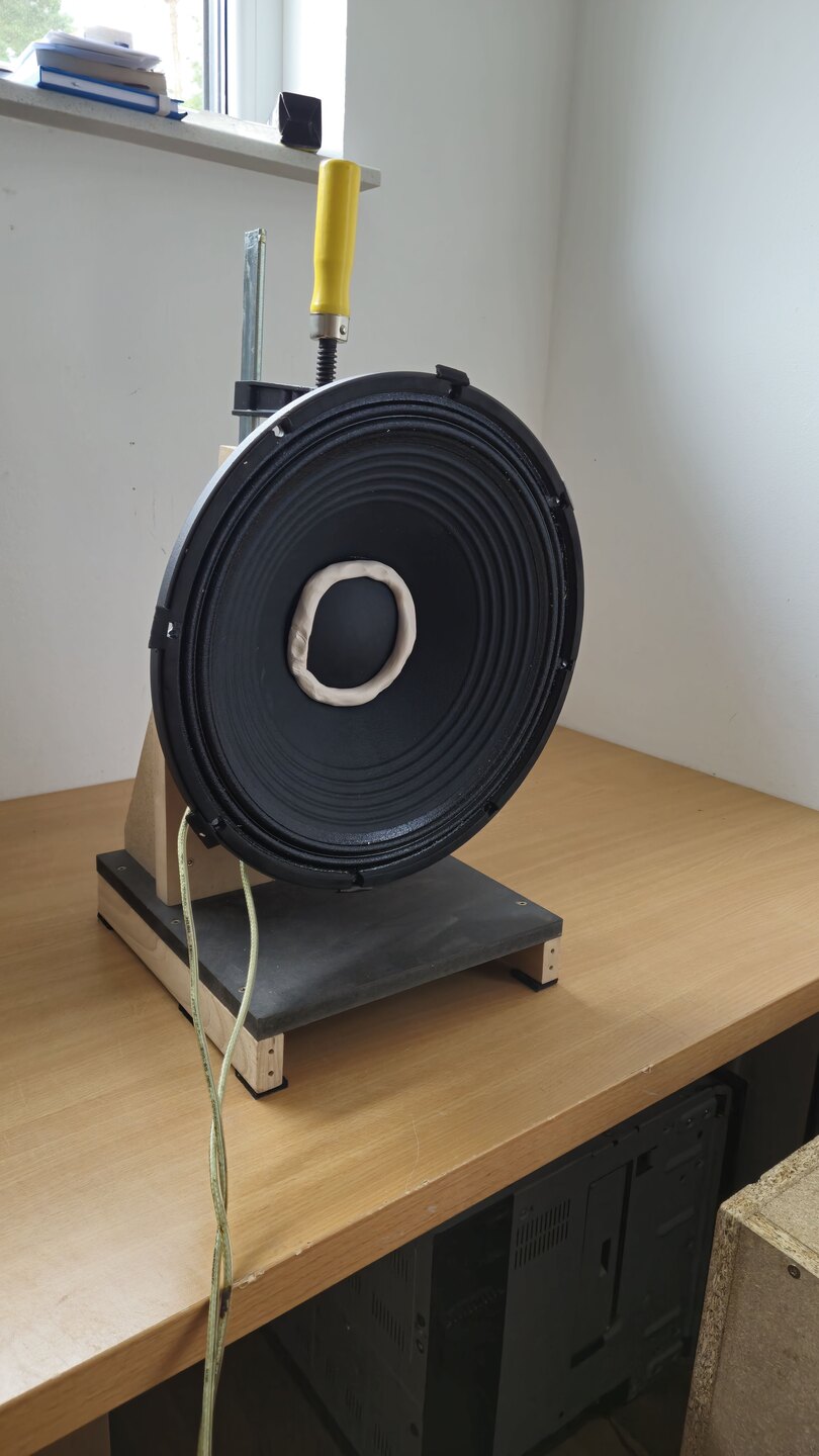

Hier ein paar Infos zu TSP-Messen und zu meinem Aufbau.
Für das Messen der TSP, habe ich mir so eine Klemmvorrichtung gebastelt.
Das Chassis an sich ist relativ neu und hat ca. 15–20 Stunden Einsatz in dem TH15Loooong von @Simon .
Man kann es aber durchaus als eingespielt betrachten.
Das Chassis wurde vor dem Messen etwas gewalkt.(Tipp von Oli alias Black Devil!) :prost:
hier sind die TSP vom 15LB075-UW4

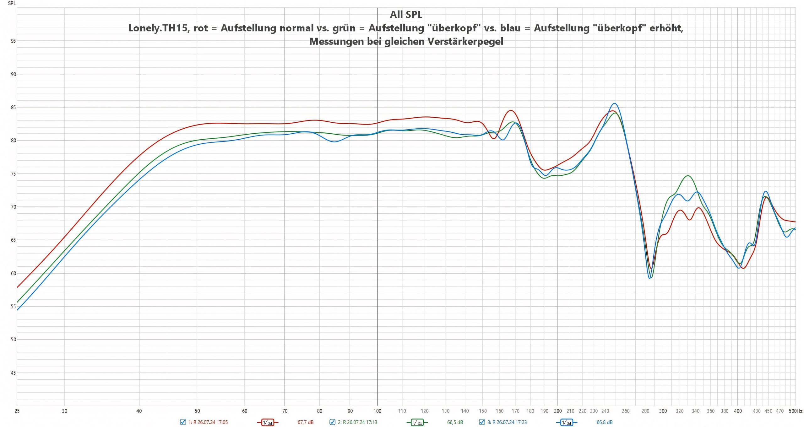

Die Messungen, die ich gleich posten werde, wurden bei gleichem, unveränderten Verstärkerpegel gemacht.
Dadurch sind die Wirkungsgradunterschiede sehr deutlich sichtbar.
Los gehts

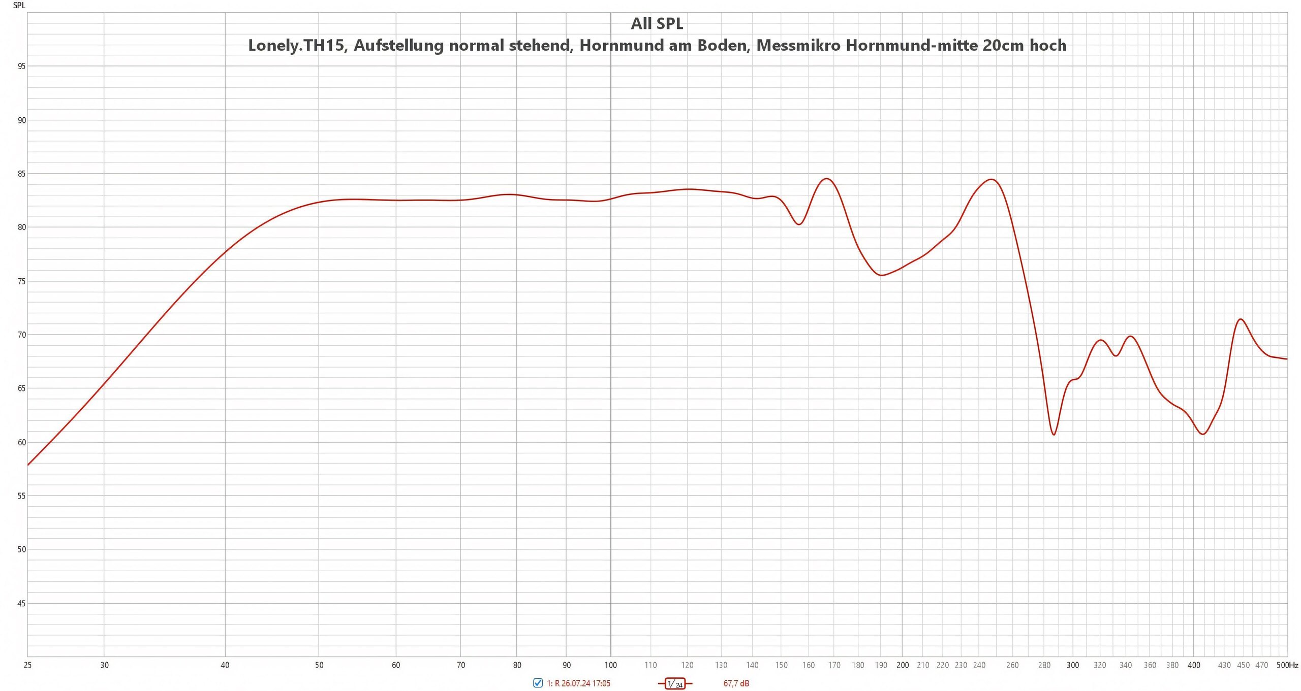

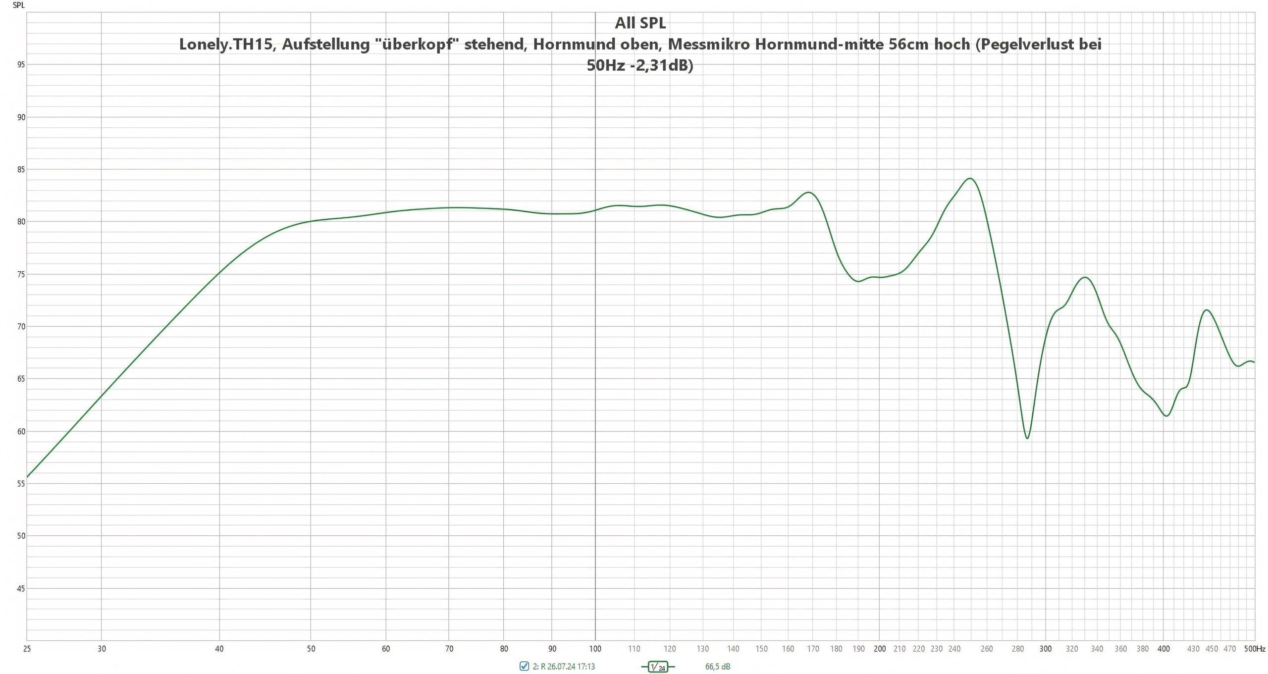

Lonely.TH15, Aufstellung normal stehend, Hornmund am Boden, Messmikro Hornmund-mitte 20cm hoch.jpg
das ist der Standard-Fall. Der Hornmund ist am Boden, Messmikro Hornmund-mitte 20cm hoch, das Tapped Horn steht oder liegt seitlich. Gemessen, wie im Eingangspost

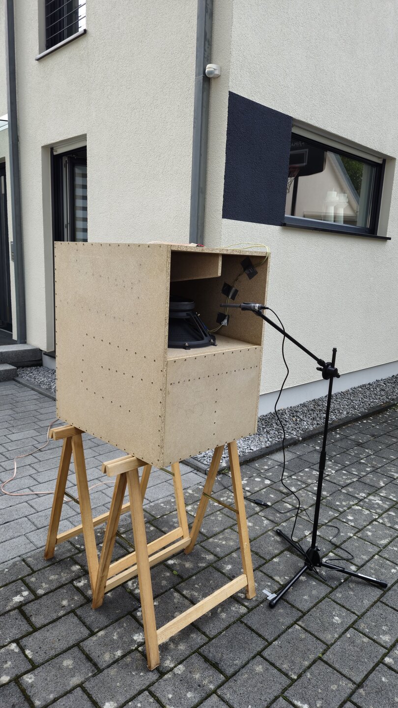

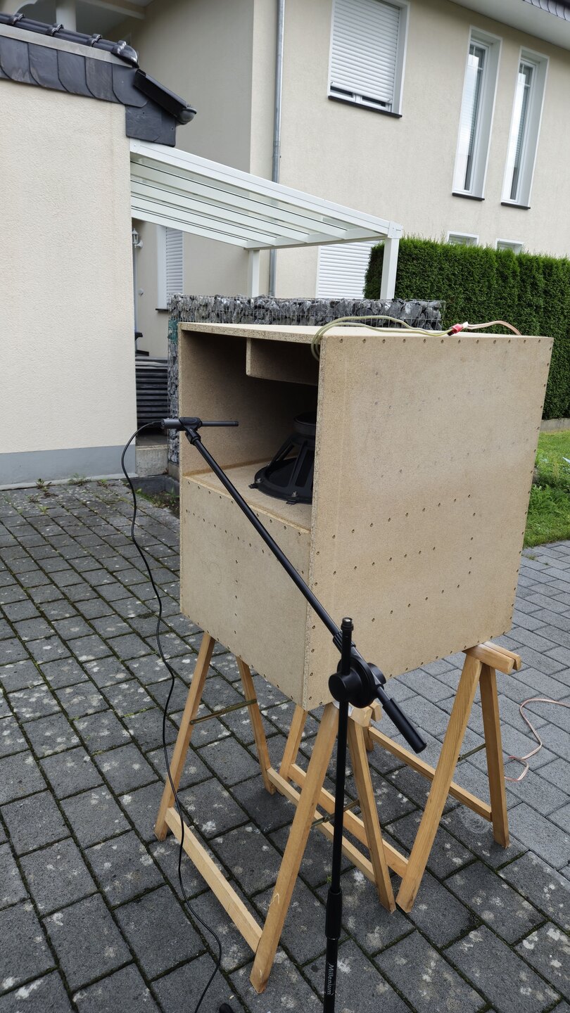

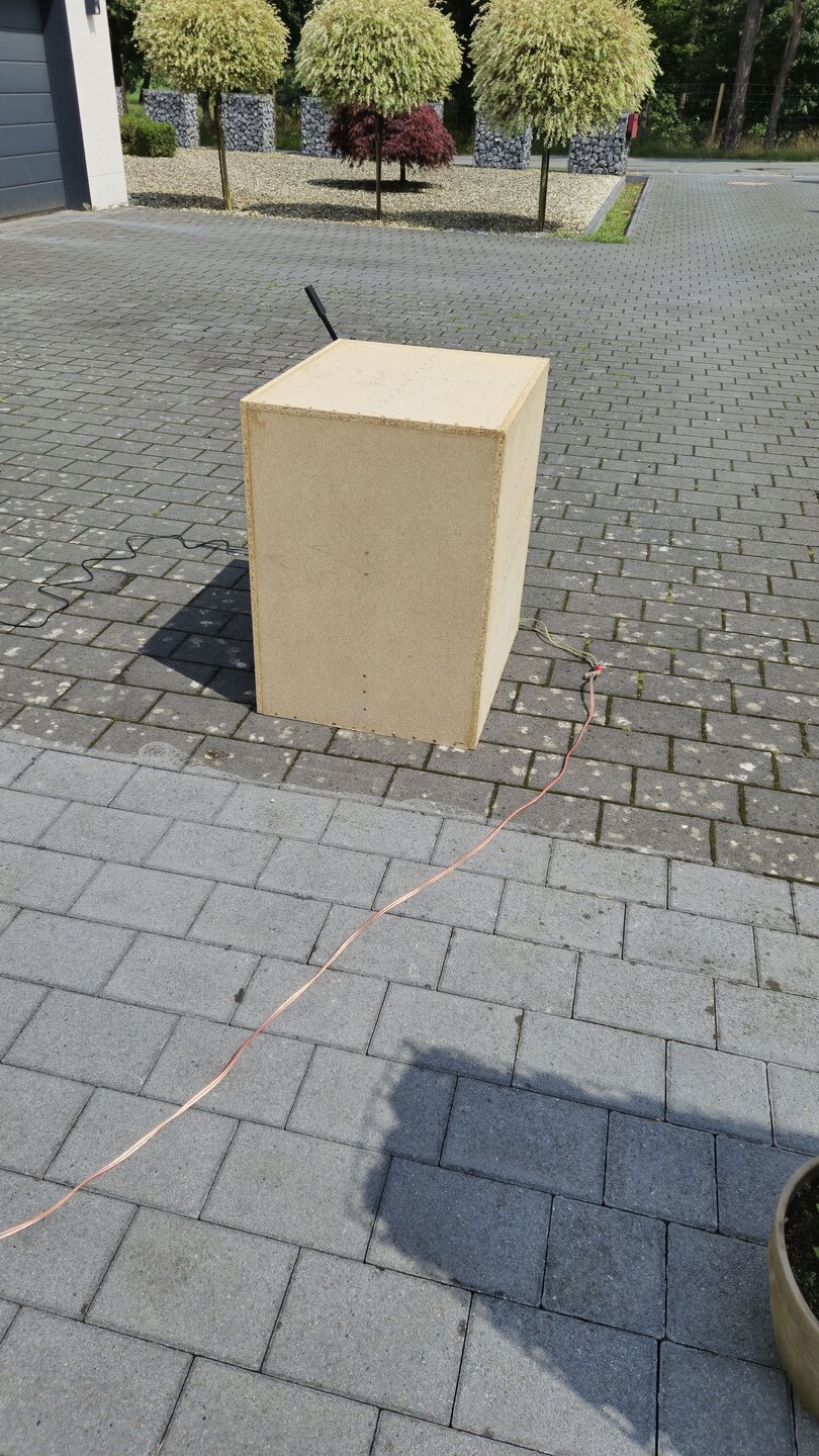

Lonely.TH15, Aufstellung überkopf stehend, Hornmund oben, Messmikro Hornmund-mitte 56cm hoch (Pegelverlust bei 50Hz -2,31dB).jpg

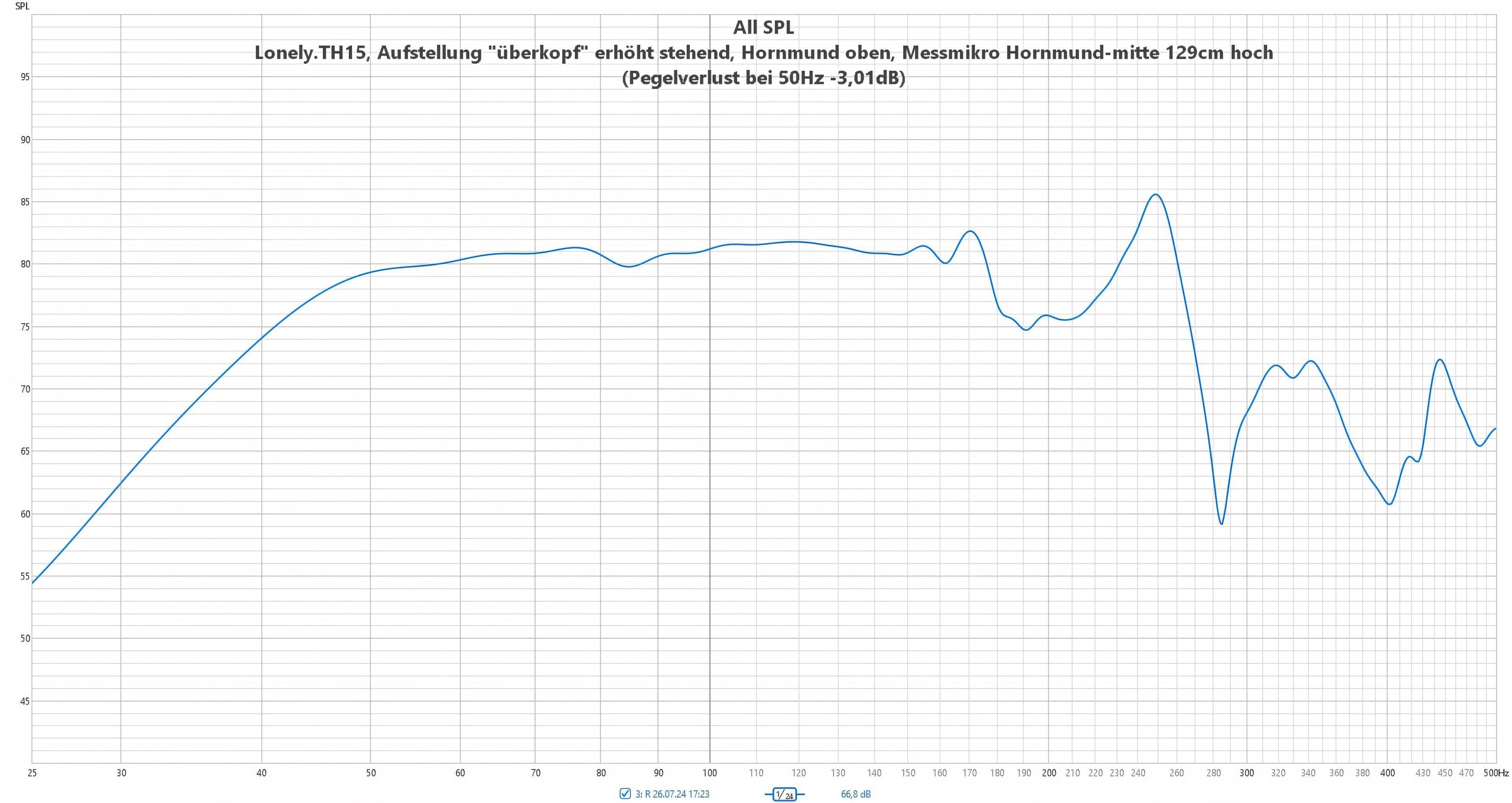

Lonely.TH15, Aufstellung überkopf erhöht stehend, Hornmund oben, Messmikro Hornmund-mitte 129cm hoch (Pegelverlust bei 50Hz -3,01dB).jpg
hier alle 3 Aufstellungen übereinander gelegt.
Im Grunde bestätigt meine Messreihe, was die Simulation 2.0xpi vs. 4.0xpi vorausgesagt hatte.
Erschreckend ist allerdings, dass man durch einfaches Umdrehen des THs und 36cm Höhenunterschied beim Hornmund so dir nix, mir nix mal eben über -2,3dB verloren gehen. :shock:
Also quasi all das, was ich bis jetzt durch eigene Hörversuche erlebt habe, habe ich jetzt schwarz auf weiß belegen können.
Ich denke, dies sollte man bei zukünftigen Aufstellungen berücksichtigen.
Gruß Viktor :prost:

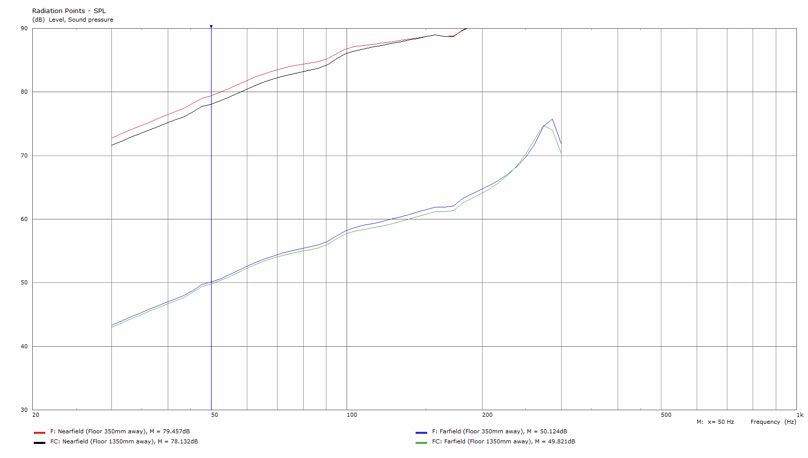

Beitrag von jones34 »
Es ist schön, dass du so motiviert bist.
Mit deinen Messungen kannst du aber leider nicht das zeigen was du zeigen willst.
Stell dir mal die Spiegelquellen durch den Boden vor. Da bist du nahe am Boden auch nah an der Spiegelquelle dran.
Mit etwas Abstand zum Boden wird die im Nahfeld dann schnell weniger relevant -> weniger Pegel.
Im Fernfeld funktioniert die Addition aber in beiden Fällen. Genau da müsstest du also messen.
Da werden die Unterschiede vermutlich deutlich kleiner ausfallen als dir lieb wäre.

Die Simulationen haben es ja vorhergesagt. Das kann man ja in Hornresp schnell umstellen.
Und so war es genau so, wie ich das in meinem Post beschrieben habe.
Sobald man den Hornmund eines Tapped Horns von seiner Begrenzungsfläche (Boden) entfernt, wirds es leiser, bassärmer und die Resonanzen verstärken sich.
Und die Messungen weisen letztendlich genau das nach, was ich schon mehrfach durch diverse Hörtests bereits wusste.
Also all das, wo das TH nicht brillieren kann, ist Vollraum.
Deshalb sollte man ein TH immer schön mit dem Hornmund am Boden lassen und alles wird gut. :angel:
Gruß Viktor :prost:
Ich sage nicht das es gar keinen Unterschied gibt.
Das hab ich selber nicht quantifiziert.
Die Vermutung ist aber durchaus begründet.
Bei den Wellenlängen sollten kleine Änderungen im Fernfeld kaum Auswirkungen haben.
36cm Unterschied sind bei 100Hz gerade mal λ/10. Der Boden ist also für das was da passiert immer noch sehr nahe dran.
Von 4pi kann hier keine Rede sein!
Weiterhin sollte der von dir beschriebene Effekt eine Frequenzabhängigkeit haben. Die sieht man in deinen Messungen quasi nicht.
Hornresp ist nicht das richtige Tool um dies zu beurteilen. Das ist zum einem ein recht einfaches Modell und zum anderen kann das was Raumwinkel angeht nur ganz oder gar nicht.
Für eine sinnvolle Simulation müsste hier eher sowas wie AKABAK genutzt werden.
Mein Tipp daher: Es wird schon einen gewissen Unterschied geben. Nur eben keinen großen. Zumindest wenn man mit dem Gehäuse irgendwie am Boden bleibt.
Davon abgesehen sind deine Messungen einfach nicht geeignet um das zu zeigen was du willst.
Unabhängig ob du recht hast oder nicht!
Da ist einfach mal genau nix belegt. Und das ist eben wichtig aufzuzeigen, da du genau das behauptest.
Deine Hörtests würde ich auch mit Vorsicht genießen.
Da spielt einfach zu viel im Kopf mit, gerade wenn man gewisse Erwartungen hat.
Sowas geht nur wirklich sinnvoll als Doppelblindtest.
Das heißt wieder nicht, dass du unbedingt Unrecht hast. Es ist nur leider nicht zuverlässig.
Für diesen Beitrag von jones34 bedankte sich:
Da ich gerade eh ein bisschen am rumprobieren war hier mal eine Simulation dazu aus AKABAK.
Die Simulation zeigt einfach ein random Lautsprecher aus den Beispielen (ABEC21) mit Boden drunter.
Einmal im Nahfeld und einmal im Fernfeld bei verschiedenen Bodenabständen (35cm und 135cm).
Man sieht schön den Effekt den ich beschrieben hab: Sichtbare Unterschiede im Nahfeld, weniger im Fernfeld.
Fernfeld ist dabei "nur" 5m weit entfernt. Den Pegelunterschied, den man hier noch sieht ist beding durch den unterschiedlichen Abstand, da die Messposition immer am Boden war.
Die Größenordnung passt auch zu deinen Messungen.
Beitrag von lonelybabe69 »
HI!
Mir war das im Grunde genommen gar nicht mal so wichtig, den wissenschaftlichen Beweis zu erbringen, was denn nun genau 2xpi und was 4xpi ist.
Ich wollte lediglich aufzeigen, dass ein Hornlautsprecher, ob das jetzt ein richtiges Horn oder Vierteilwellen-Horn ist sei mal dahin gestellt, der einen Hornmund von nennenswerter Größe aufweist, dass eben dieser HORN-Lautsprecher stark von der Bodenankopplung profitiert.
Deshalb ein mal normal aufgestellt und ein mal überkopf.
Und da ich die Messung mit einer unveränderter Messmethode durchgeführt habe, so sind die Ergebnisse, zumindest für mich und alle anderen, die das schon mal getestet haben, durchaus aussagekräftig.
jones34 hat geschrieben: 25. Sep 2024 21:41 Da ich gerade eh ein bisschen am rumprobieren war hier mal eine Simulation dazu aus AKABAK.
Vielleicht sollte man dafür nicht irgendein Lautsprecher verwenden, sondern explizit einen Backloaded Horn oder eben einen Tapped Horn.
Bspw. bei einem Bassreflex-Sub, der am Boden steht, ist es nahezu egal, ob der Port am Boden ist oder oben oder sogar an allen 4 Ecken, wie Jobsti seine Subs gerne konstruiert. Da gibts keine nennenswerte Veränderung, weil der Port eben zu klein ist, damit der Boden den Port virtuell stark verlängert.
Je größer der Hornmund, desto mehr Einflüsse gibts von der Bodenankopplung.
Nichts anderes wollte ich mit meinem kleinen Test bezwecken!
Gruß Viktor :prost:
lonelybabe69 hat geschrieben: 29. Sep 2024 13:37Deshalb ein mal normal aufgestellt und ein mal überkopf.
So funktioniert es aber einfach nicht etwas zu messen.
Nur weil dein Messergebnis zu deiner Erwartung passt heißt das nicht, dass du auch genau diesen Effekt gemessen hast.
Korrelation ist nicht gleich Kausalität!
Genau diese systematischen Messfehler wollte ich dir aufzeigen.
Hörner sind nix magisches, schon gar nicht mit so kleinen Mundflächen.
Den Fehler, den ich beschreibe kann man mit jedem Lautsprecher zeigen.
Du kannst ja gerne dein Horn in die Simulation tackern. Den Aufwand wollte ich mir aber gerne sparen.
Für das was du messen willst ist eine Messung im Fernfeld erforderlich!
Das kannst du ja auch einfach mal probieren.
Wenn das nicht möglich ist, ist eine Simulation auch ein guter Weg, nur eben mit dem richtigen Tool.
Du kannst natürlich auch einfach stur an deinem Halbwissen festhalten.
Fände ich aber schade, da du ja durchaus motiviert bist und positiv etwas in Sachen Lautsprecher beitragen willst.

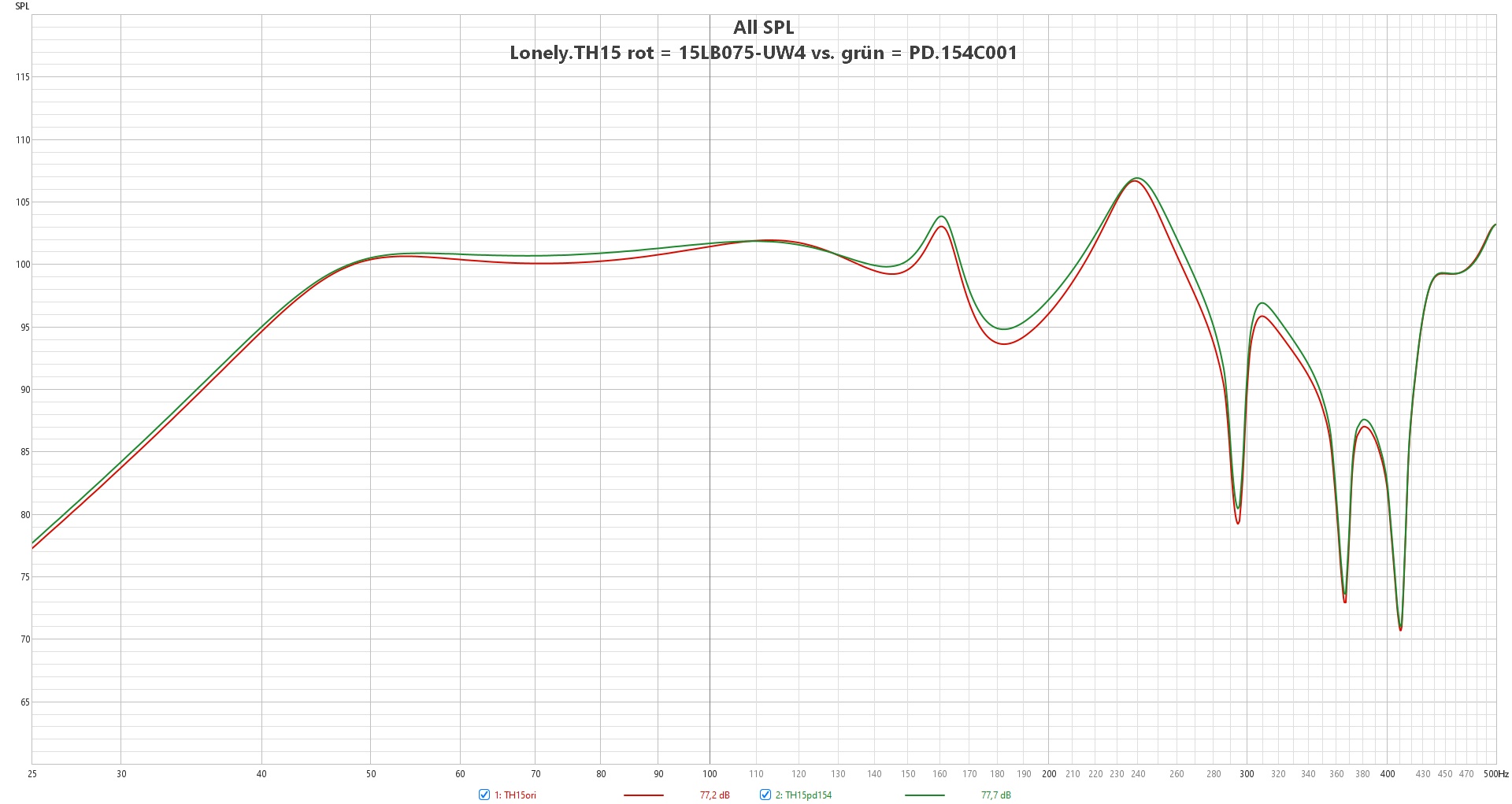

Beitrag von PAhorn »
Hi vielen Dank hab das Projekt vorher leider nicht gefunden die Sache ist die ich habe die 2 Treiber schon hier weil ich relativ günstig drangekommen bin habe mir aber vorher nicht wirklich um ein Gehäuse Gedanken gemacht und weil das hier relativ gut von den Daten her ausschaut joa was meinst du eigentlich mit läuft naja
Ich kann dir das morgen simulieren.
Dann siehst du das, ok!
Vielen Dank ich habe das auch schon versucht gehabt verstehe das mit hornresp aber so gar nicht nochmal vielen Dank dann
Für diesen Beitrag von PAhorn bedankte sich:
Hi!
PAhorn hat geschrieben: 21. Okt 2024 18:22 würde allerdings mal interessieren ob man da auch etwas potentere treiber rein schrauben könnte etwas in Richtung pd154c001 zum Beispiel
Also wie ich bereits sagte, läuft der PD.154C001 in der Pro-Version des Lonely.TH15 nicht so pralle.
Das liegt evetuell daran , dass der Treiber etwas mehr Volumen sehen will.
In der regulären Version, die für den the box 15LB075-UW4 entwickelt worden ist, läuft er dagegen deutlich besser.
hier die Vergleichssimu:
Lonely.TH15 rot = 15LB075-UW4 vs. grün = PD.154C001
Wie du siehst fast gleich. Die leicht erhöhte Resonanz wird nicht stören, wenn du mit 24dB/Oktave trennst.
Kannst du so bauen, würde ich sagen.
Den Plan findest in diesem Thread im Eingangspost!
Gruß Viktor :prost:
