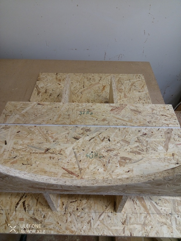

So kompakt wie halt möglich, mit 44 kg gut händelbar (allein aber nur wenn man mindestens 1,90m groß ist) :D . Falls die 2 cm mehr Höhe egal sind kann man sich den Spaß mit dem Einfräsen in Deckel und Boden auch sparen, war in dem Fall halt eine Maßanfertigung an den Kombi.
Innenmaße sind 75 x 52,5 x 52,5, der Port ist 160 mm breit mit konstantem Querschnitt um die Ecke, das letzte Segment hat 140mm Länge (22,5 Grad auf Gehrung).
Das ergibt dann ziemlich genau 37 Hz Tuning.
Muss mal noch schauen was noch an Messungen davon da ist...

Falls Dir aber Kompaktheit wichtig ist kannst meine Auslegung übernehmen und mit dem letzten Segment bei ca. 25cm Länge starten, ich glaube das waren etwas 32 Hz.
Dann kannst Du in einer Kiste das Segment mit 14cm Länge einsetzen und im anderen mit 25cm. Kiste nur verschrauben und mit Klebeband abdichten, zum reinen Testhören bei moderaten Pegeln reicht das.

Re: neue Subs im selbstbau
Verfasst: 25. Okt 2025 16:17
von Boxenguru
Update:
So nachdem der Herbst einen von Draußen nach Drinnen bringt hier das nächste Update zu diesem Thema.
Ein Prototyp mit 33Hz Abstimmung fertig.
Der zweite Prototyp mit variabler Abstimmung gerade im Bau
33/35/37/40Hz
Bin schon auf das erste Hörerlebnis gespannt. :D
Verfasst: 25. Okt 2025 23:04
von *xD*
Na dann schon mal viel Spaß :D
Hast du die Maße so von oben übernommen oder das Gehäuse noch vergrößert? Was hast du an Amping geplant?
