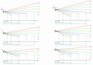

Ich habe dir hier mal Neigungswinkel (5° / 10° / 15°) vs. Höhe (2m / 2,5m) vs. Abstand eingezeichnet.
Links 2m Höhe, rechts untereinander 2,5m Höhe.
Mit eingezeichnet sind die vertikalen Winkel, angegeben als Gesamtwinkel.
Da sehen wir also in welchem Bereich man sich bewegt.
Ausgehend davon, dass viele Topteile einen Sweetspot im Bereich 15-25° haben, ist die grüne Linie die Interessanteste,
die beiden entsprechen also -10 bis +10° vertikal.
Der Einbruch (Sweetspot) nach unten ist idR. immer etwas kritischer als nach oben, somit lieber etwas Zuviel statt zu wenig neigen.
Wir sehen, dass je näher das Publikum steht, desto weiter müssen wir anwinkeln, aber auch desto weniger Reflexionen an Decke etc.,
gerade wenn wir die Tops als Infills nutzen, ist es gut wenn wir etwas mehr winkeln, damit diese auf Entfernung nicht mit in die anderen Tops "reinspielen".
Kurzum: Am besten ist wenn man variabel ist und sich je nach Stativhöhe und gewünschtem Beschallungsabstand entscheiden kann.
5° finde ich oftmals zu wenig.

Vielen Dank für deine Antwort!
Ähnliche Bilder habe ich mir auch gezeichnet. Der Neigungswinkel ist natürlich stark von der Höhe des Tops abhängig. Die 2 Meter sind bei dir Unterkannte Top richtig? Das ist mit den üblichen Kleinstativen schon an der oberen Grenze dessen, was ich mich mechanisch traue.
Hauptachse visiere ich immer so auf knapp 60% Distanz, also nicht in die Mitte der zu beschallenden Fläche sondern leicht dahinter. Ein variabler Tilt macht schon Sinn, nur finde ich sehen die alle nicht so stabil aus. Ich bestelle das mal und teste
