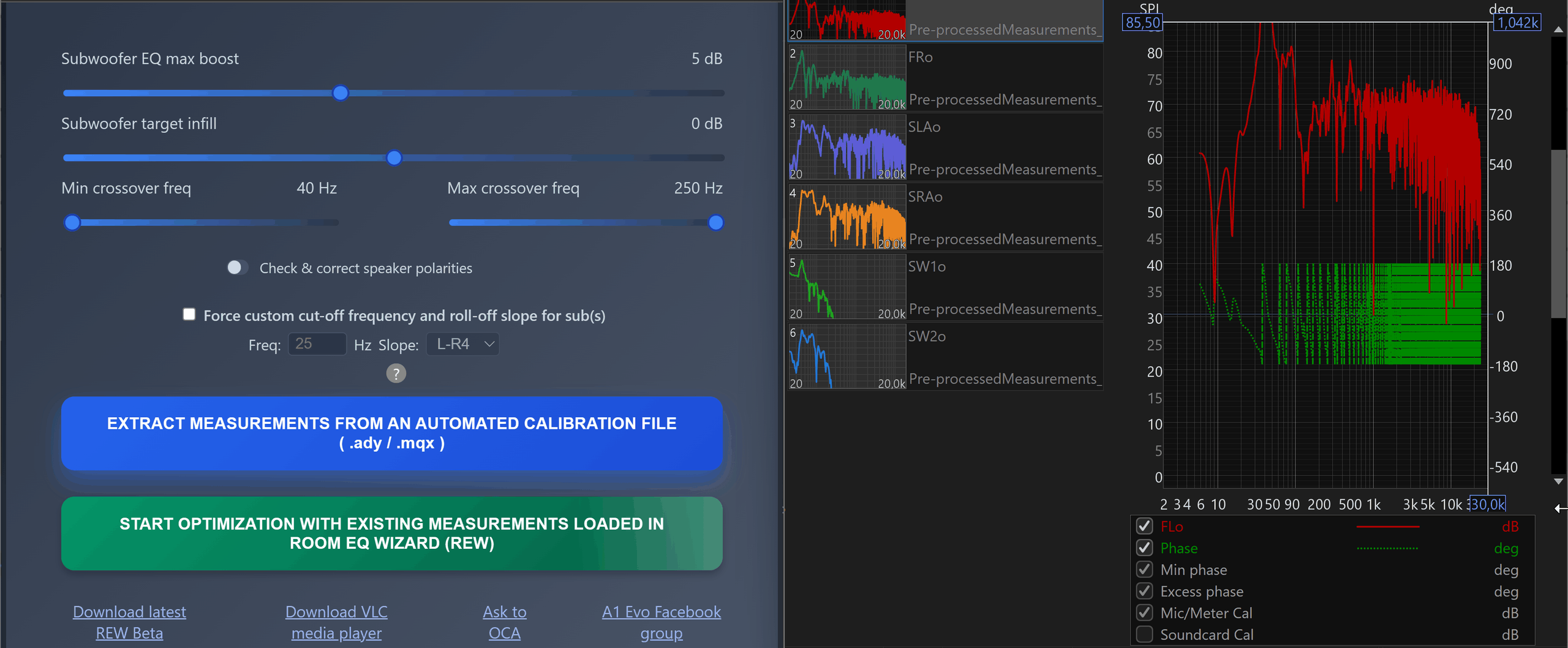

  7. REW (Room EQ Wizard) installieren
    REW Beta mit API-Server - wichtig, unbedingt keine Version über 77 nehmen, da diese sonst mit Neuron 3.1 nicht mehr kompatibel ist, der Link hier ist direkt zu Version 77
    → Installation mit Standardwerten
    → Danach:
    1. „Preferences“ → „Views“ → „Max Measurements“ auf 500 setzen → REW neu starten
    2. EQ → „Target Settings“ → „House Curve“ → Datei auswählen
      → Empfohlen: „Harman 6dB“ als Ausgangspunkt beim ersten Kalibrieren
    3. Preferences → „API“ → API-Server starten
    4. Messungen aus Schritt 6 per Drag & Drop ins REW-Fenster ziehen
      → REW erkennt alle automatisch und ist nun für die Optimierung bereit
  8. Optimierung starten
    A1 Evo Neuron p3.html erneut öffnen
    → .avr-Datei erneut laden
    → Einstellungen für die Optimierung:
    • Max crossover freq: 80 Hz (alternativ: 120 Hz bei kleinen Lautsprechern oder Subwoofer sehr nah an Frontlautsprechern, nicht empfohlen bei starker Subwoofer-Asymmetrie, z.B. vorne links + hinten rechts)
    • „Check & correct speaker polarities“: aktivieren
    • Rest: Standard lassen
    → „Start optimization with existing measurements loaded in REW“ starten
    → Dauert je nach Messanzahl & Rechenleistung einige Minuten
    → Ergebnis:
    • .mdat-Datei = Vorverarbeitete Messdaten (wichtig für spätere Änderungen, unbedingt speichern!)
    • .oca-Datei = fertige Kalibrierung für deinen Raum & deine Zielkurve :)

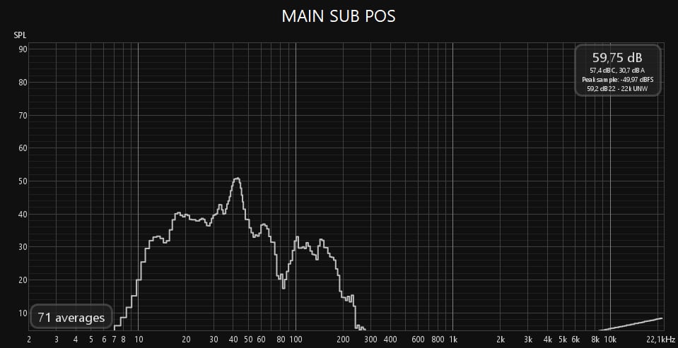

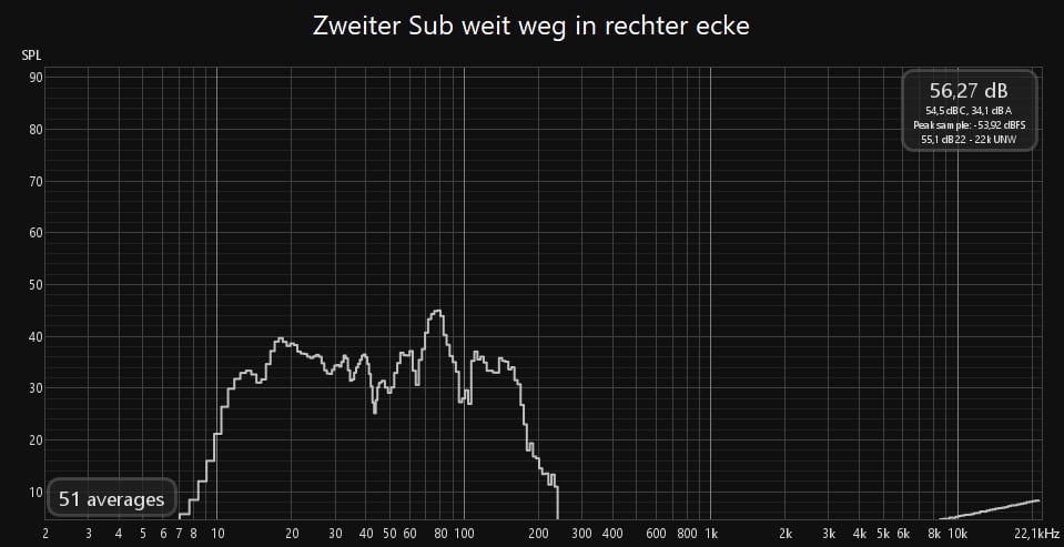

A1 Neuron Evo funktioniert wunderbar am einem Sub. Bei einem größeren Raum als meinen solltest du keine krassen Probleme haben wie ich. Jedoch würde ich, falls möglich, einen Sub an diversen Stellen ausprobieren. Außerhalb der Fronts, innerhalb der Fronts und davon verschiedene Positionen. Ziel ist, den höchsten Peak und das tiefste Tal vom Abstand her so mild wie möglich zu halten.
Ich füge dir mal zwei Bilder an, wie das bei mir mit meinem Subwoofer-Positionen Anfangs symmetrisch aussah und dann mit der aktuellen Vorne-Links+Hinten-Rechts Position. Einen zweiten Subs brauchst du aber nicht zwingend! Er hilft nur etwas beim Modenausgleich und etwas Pegelmaximierung, aber bei einem 6x6 Wohnzimmer denke ich, dass alles gut sein sollte. Ebenso: Je nach Situation schaltet A1 Neuron Evo die Fronts auch auf Groß ein, sodass sie beim Bass unterstützen. Du kannst dich also darauf verlassen, dass das Endergebnis gut abgerundet sein wird für eine Lautsprecherkonfiguration ü+ Raum.
Und ja, ich hab mir 2 KC92 nach langem Hin-und Her gekauft. Wirklich ein toller Sub, für die Größe absolut Hammer. Aber eben sehr teuer. Dafür kauft man sich so einen Sub ja auch nur 1-2 mal im Leben, wenn man ihn schonend behandelt.
Also der nächste Schritt für dich.
- Mittels Messmikrofon und REW mal "RTA" (Mode: RTA 1/24, Windws: Blackman-Harris 7, Averages: Exponential 0.88) starten
- Subwoofer auf allen sinnvollen Positionen kurz testen
- Subwoofer dort belassen, wo Abstand in dB zwischen schlimmsten Peak und schlimmsten Tal am geringsten ist.
Wenn kein Messmikrofon mit Interface vorhanden ist, tut es auch die MultEQ App kurz, dauert aber länger.
Erinnerung: Das ganze muss man nur einmal, dann hat man aber auch empirisch für immer die optimale Subwooferposition gefunden.
Die Bilder meiner Sub-Positionierungen. Einmal schlimm (symmetrisch zwischen Fronts), einmal VL+HR.
Das ist NICHT Pre- und Post-Kalibrierung. Das sind zwei rohe EQ-lose Messungen ohne jegliche Kalibrierung, die nur Subwoofer-Positionen vergleichen!

ETWAS Platz ist nur im rückwärtigen Bereich, entweder in der rechten hinteren Ecke, oder da, wo ich mglw. den zweiten hinpacken könnte, und sogar unter dem Esstisch stand er schon. Unter dem Esstisch klang es sogar am besten. Aber ÜBERALL in den rückwärtigen Positionen klang er komisch hohl und vor allem war er ortbar. Ich habe über viele Monate experimentiert, mit verschiedenen Subs.
Erst seit ich ihn in die Front gepackt habe, klingt es deutlich besser. Auch das Antimode hat die Situation noch mal verbessert.
Aber damit mal siehst, wie verzweifelt ich schon bin, schau Dir mal an, wie ich den Sub in der Front platziert habe, obwohl eigentlich kein Platz da ist. Ich bin auch nur bei dem teuren KC92 gelandet, weil er so schön kompakt ist und dort hin passt. Und vibrationsfrei ist, was auf dem Board wichtig ist.
Will sagen, ich habe keinen Platz für "Rumschieberei". Aber ggf. für einen zweiten KC92 an Position (X) auf der Karte.
Ich gebe alles für einen noch besseren Bass 😟, auch weitere 2000....
Witzig, dass wir beide heim KC92 gelandet sind, ich finde den auch toll!
Vorweg: Schöne Front! Würde ich 1 zu 1 auch so bauen und gut finden.
Zum Bild: Du hast schon eine sehr gute Subwooferposition! Nahe der Mitte der Raumhöhe ist tatsächlich selten machbar und hat Vorteile im Vergleich zu Bodenwinkeln - weniger "harte" Moden.
Wenn nicht mehr geht, geht nicht mehr. Man kann einen zweiten Sub dort am X zu positionieren, wäre vom Bauchgefühl her nicht ideal, du da hier keinen direkten Ausgleich/Konter hast, sondern einfach einen zweiten Sub zufällig irgendwo im Raum. Wenn dann lieber ganzen unten rechts im Raum, aber den brauchst du wahrscheinlich für die Essecke.
Probiere es mit dem einen Sub. Ich denke, die Ergebnisse sollten ganz gut sein. Solange man maximal 24dB Peak/Tal-Differenz hat, wird A1 Neuron Evo schon was tolles drauß machen.
Tipp: Wenn du VIEL Bass magst und auch keinen Streit mit Nachbarn hast, nimm gern direkt Harman 10dB + REFERENCE. Bei mir habe ich im Filmbetrieb festgestellt, dass Harman 6dB + REFERENCE perfekt ist.
