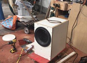

Jetzt hatte ich die Gelegenheit 4mal 12“ Subwoofer Chassis zu bekommen. Habe testweise erstmal ein Gehäuse gebaut, als Prototyp, also aus Holzresten was man haltso rumliegen hat.
Als BR Rohr fungierte ein HT Rohr innen 102 mm mit etwa 440 mm Länge.
Was kann man da erwarten ?
Habe ihn erst einzeln angeschlossen und es hat mich schon aus den Socken gehauen. Aber zusammen mit den AW 1100 (trotz pegelanpassung) ohne großartige Anpassung der AW 1100 und dem Prototyp (an nur ca 200 Watt) hat es mir die Schuhe ausgezogen.
Was die Präzision betrifft gibt es nichts zu meckern.
Ich bin ja geneigt dazu 3 weitere zu bauen um auszuprobieren und zu testen.
Habe aber Angst dass ich beim Testen an einem Schlaganfall elendig zu Grunde gehe.
Die Dynamik ist nochmals durch nur einen Sub enorm gestiegen und wird Sauberer wiedergegeben.
Die Idee war die AW 1100 zu verkaufen und die 4 Subs dann über eine kräftige Endstufe zu betreiben.
Aber eigentlich reichen die 1100er auch locker aus.
Momentan habe ich das Projekt erstmal auf Eis gelegt aus Selbstschutz.
Ich mag ja gerne viel Pegel, und mehr als die meisten vertragen oder wollen, aber der eine kleine 92L Brutto Sub zu den beiden anderen ist schon sehr brutal.
Zwar nicht vergleichbar mit meinem 800L Sub, aber was Sauberkeit betrifft und Druck muss sich das Ding nicht verstecken.
Erster Test.
Zweiter Test, in geeigneter Umgebung.
