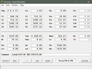

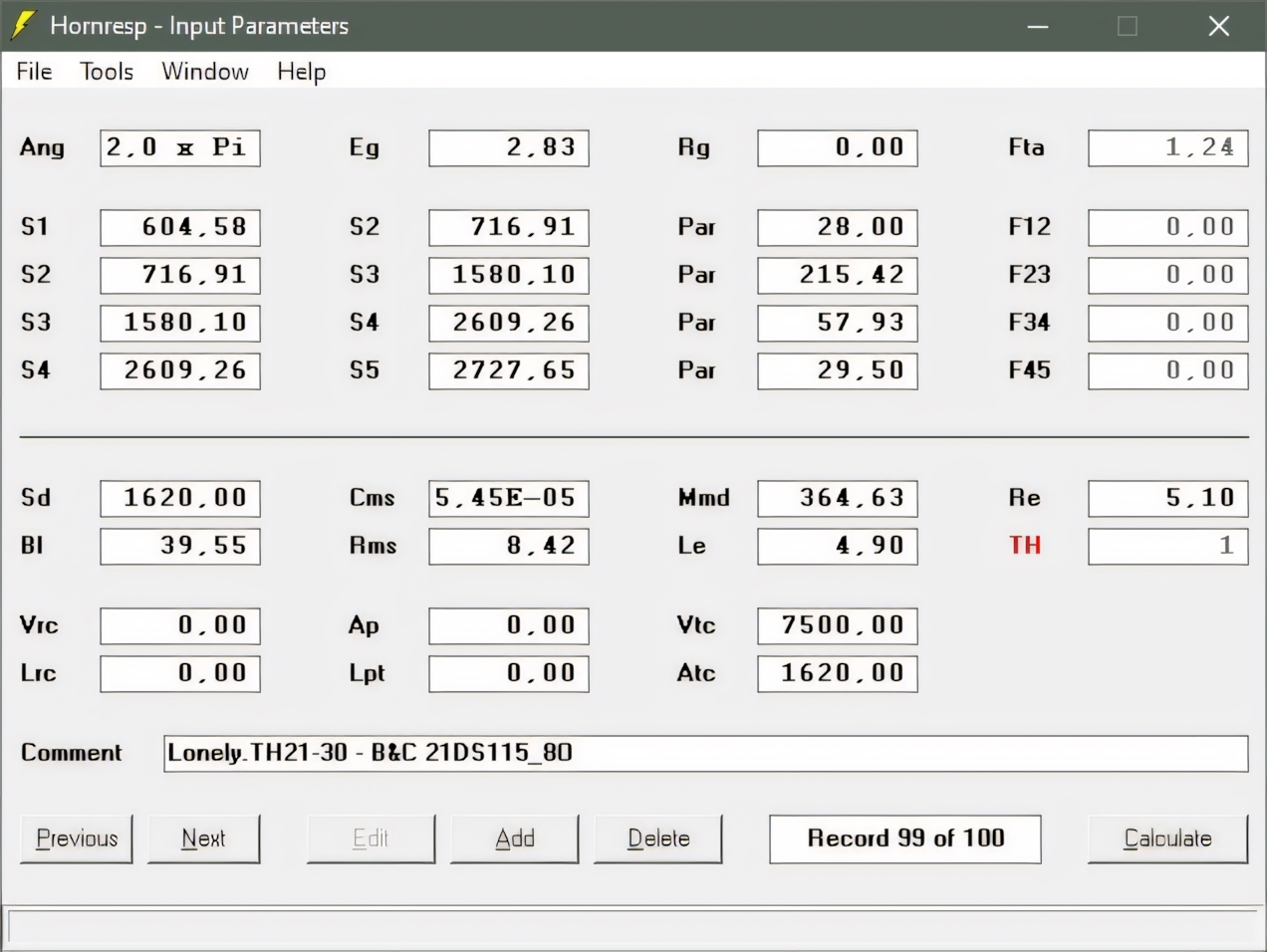

hier sind die Eckdaten zum Lonely.TH21-30
Lonely.TH21-30 Hornresp Input Parameters

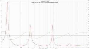

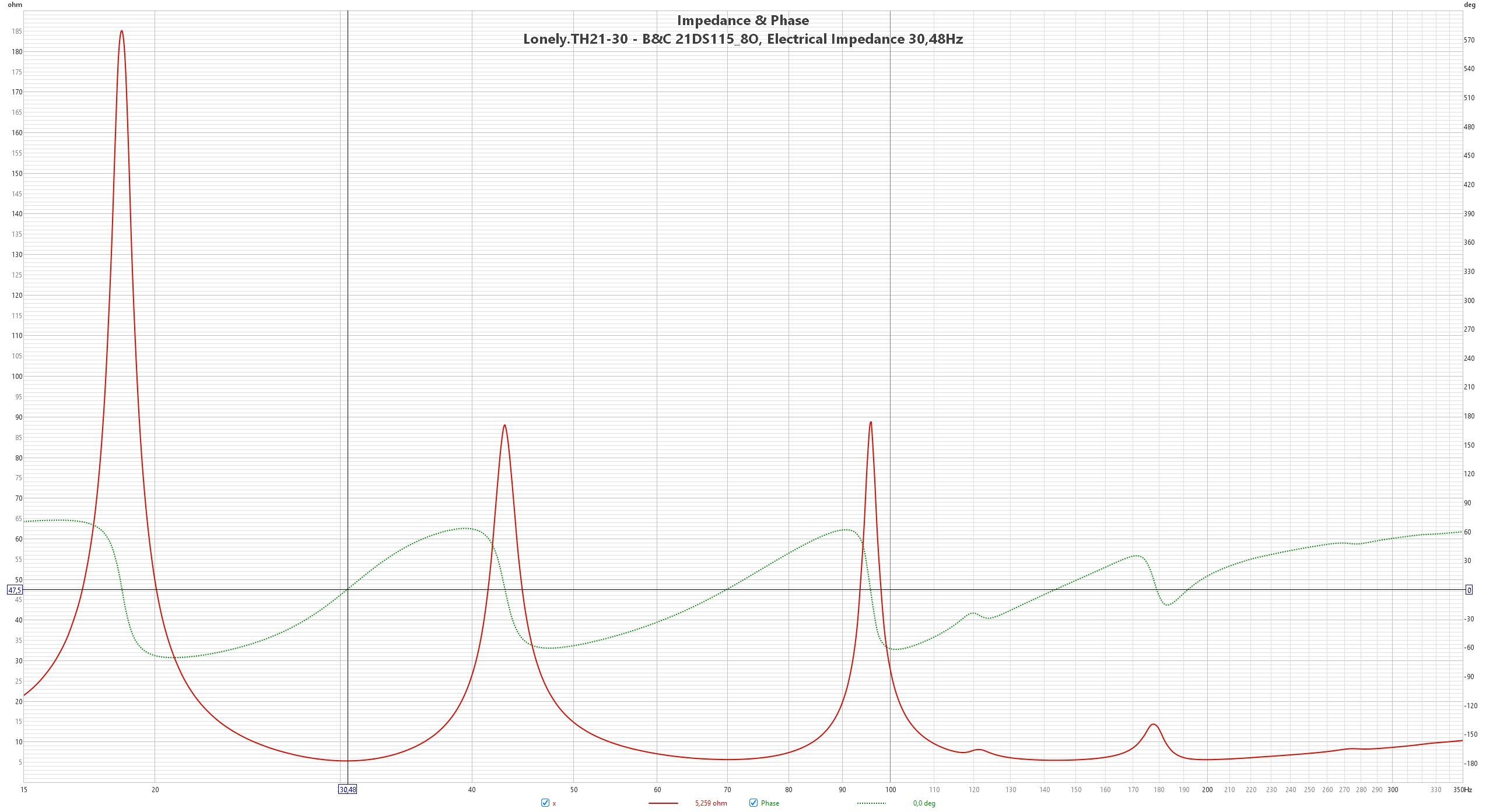

elektrische Impedanz Fb 30,48Hz

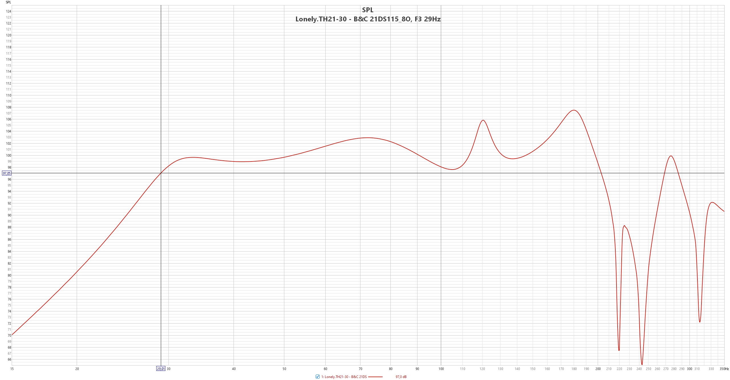

Simulation in Hornresp, Lonely.TH21-30 + B&C 21DS115-8, F3 29Hz
Meiner Erfahrung nach dürfe sich die Abstimmfrequenz nochmals um ca. 1Hz senken. Das war bis jetzt des Öfteren der Fall.
Auch dürften erwartungsgemäß die Resonanzen, wegen der häufigen Faltung noch ein gutes Stück runtergehen.

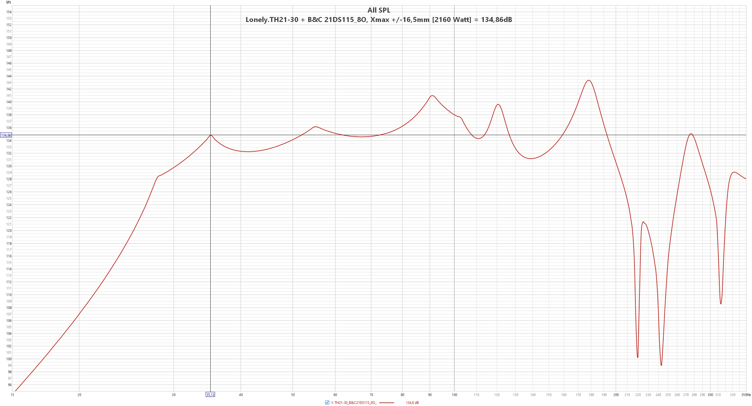

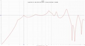

Als einen besonderen Bonbon für die Pegelfreaks unter uns, die stets auf Superlativen aus sind,
habe ich von vorne rein beim Lonely.TH21-30 in Verbindung mit dem B&C 21DS115-8 den Maximalpegel simuliert.
in diesem Sinne „Enjoy the Silence“ :D

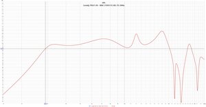

Lonely.TH21-30 + B&C 21DS115_8O, Xmax +/-16,5mm [2160 Watt] = 134,86dB
