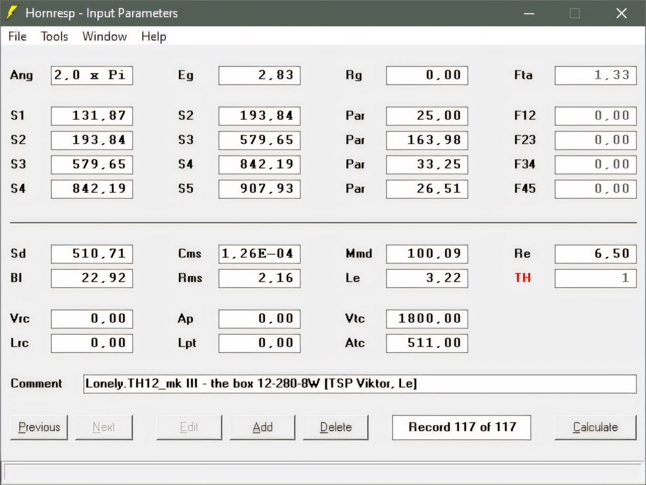

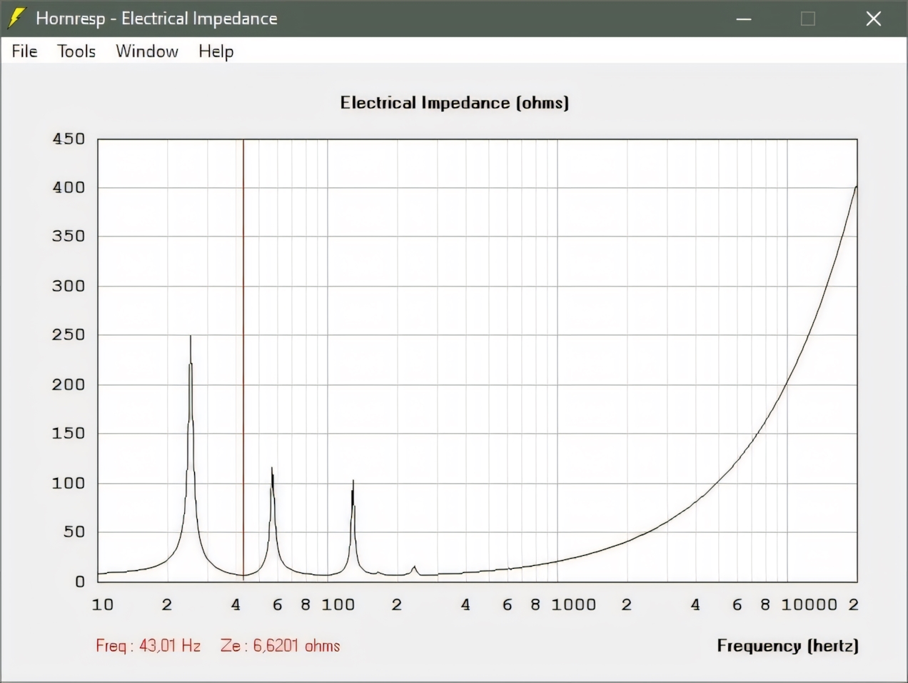

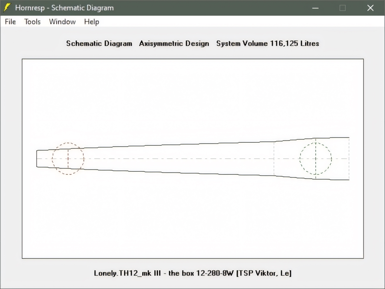

Eingabemaske (Input Parameters) mit den von mir gemessenen TSP des 12-280/8-W

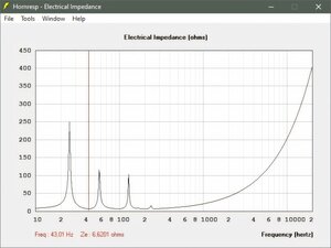

elektrische Impedanz Fb 43,01Hz

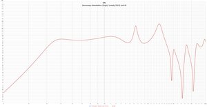

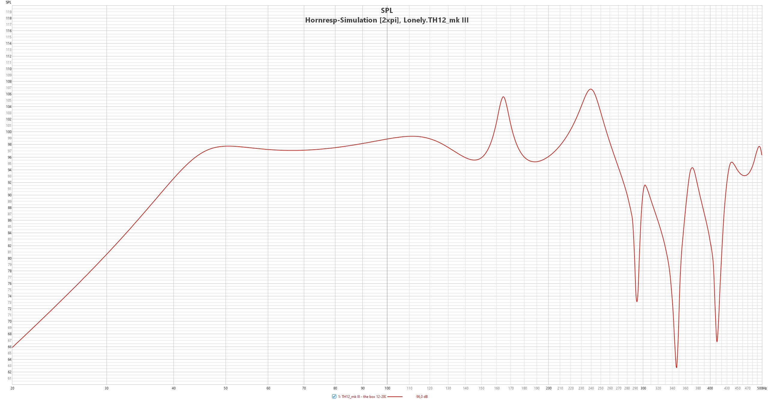

Hornresp-Simulation [2xpi]

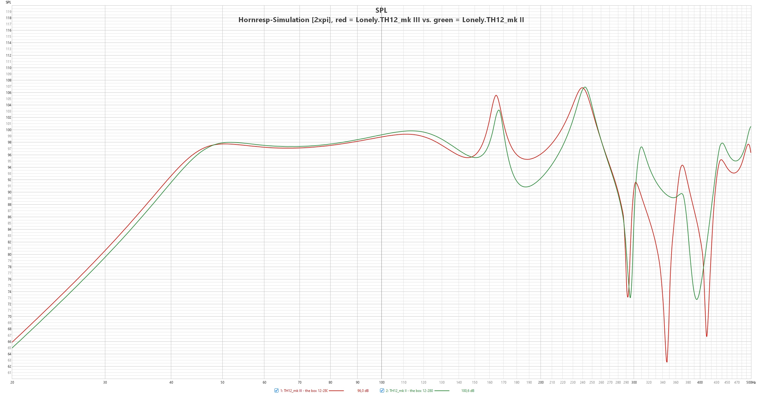

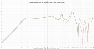

Jetzt zeige ich anhand der Vergleichs-Simulation in Hornresp die wesentlichen Unterschiede zur mk II-Version.
Zum Simulieren habe ich diesmal ausschließlich meine eigenen, gemessene TSP vom 12-280/8-W verwendet.
Hornresp-Simulation [2xpi], red = Lonely.TH12_mk III  vs.  green = Lonely.TH12_mk II.jpg
Die wichtigen Eckdaten dazu:
Abstimmfrequenz laut Simu s.o. = 43 Hz (mk II = 44,89Hz).
Aus Erfahrung weiß ich, dass meine THs sich in echt ca. 1-2 Hz tiefer messen. Deshalb habe das diesmal von vorne rein einkalkuliert.
-0,257 dB Verlust an Pegel beim 1en Peak (erste harmonische Resonanz)
+1,047 dB lauter bei bspw. 40Hz.
Damit das mk III nicht zu viel Wirkungsgrad verliert, habe ich geringfügig das Kompressionsverhältnis (compression ratio) erhöht.
mk II = 2,55 : 1, mk III = 2,63 : 1.
Für Laien übersetzt heißt das, man verringert den Querschnitt des Horns im Hornhals im Bereich des Treibers (beim Tapped Horn)
und man konstruiert das Horn im Gegenzug etwas steiler.
Dies bewirkt, dass der Druck auf den Treiber erhöht wird und der Wirkungsgrad dadurch angehoben wird.
Dieses Spielchen kann man bis zu einem gewissen Grad noch weiter treiben.
Man braucht dazu aber auch eine sehr harte und steife Pappe. Der 12-280/8-W ist zwar durchaus belastbar, aber mehr als nötig wollte ich ihm doch nicht zumuten.
Die Nebenwirkung dieser Aktion ist, neben dem erhöhten Druck auf den Treiber, auch die erhöhten Resonanzen nach dem Nutzbass.
Genau, die bösen Resonanzen!
Diese wollte ich diesmal nicht mittels Bedämpfung bekämpfen (die nochmals untenrum Pegel kostet), sondern das Problem eher konstruktiv lösen.
Und zwar indem ich das Horn öfter falte. Wie ihr das von meinem Lonely.TH8 Projekt kennt, führt eine häufige Faltung zur starken Reduzierung der Resos.
Genau diesen Kunstgriff habe ich beim mk III angewendet.
Deshalb bitte keine Panik wegen der hohen Resonanzen in der Simu schieben.
Alles wird GUT! :angel:

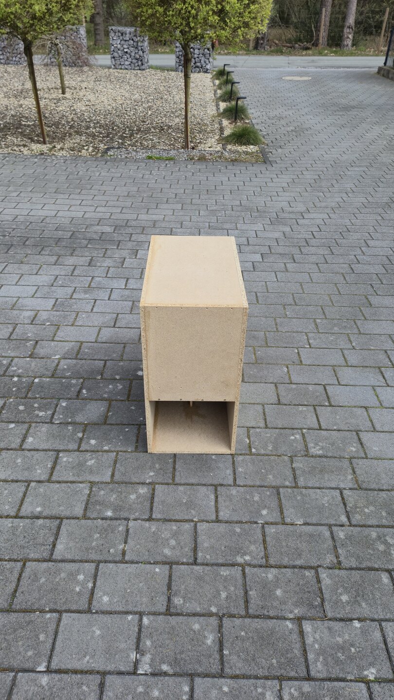

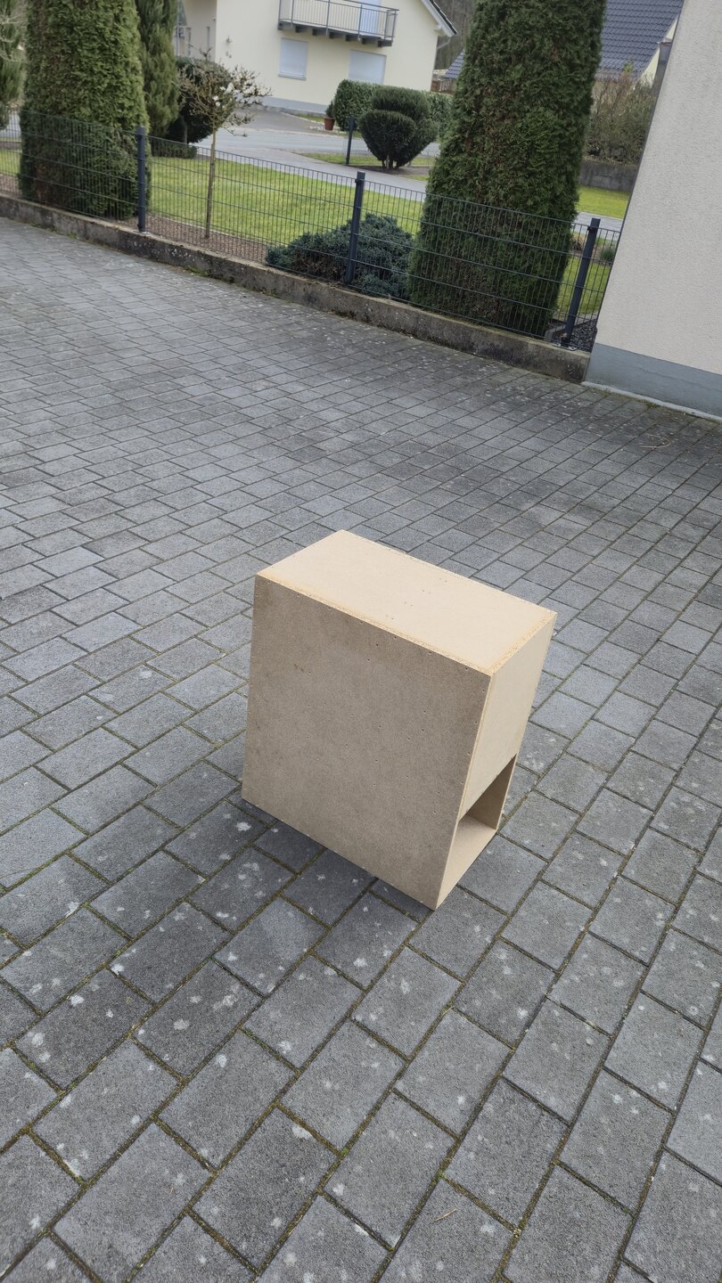

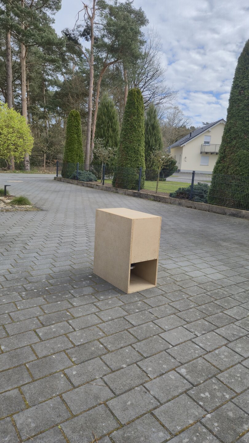

Ich nutze den Eingangspost üblicherweise, um alle nötigen Infos über das Projekt bereitzustellen.

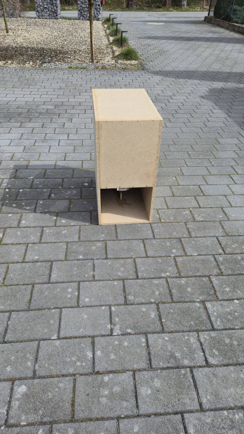

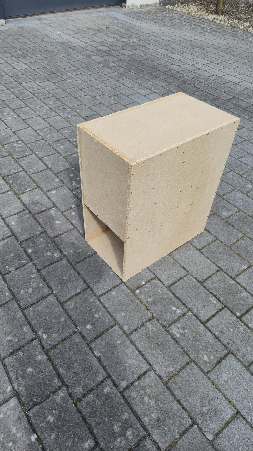

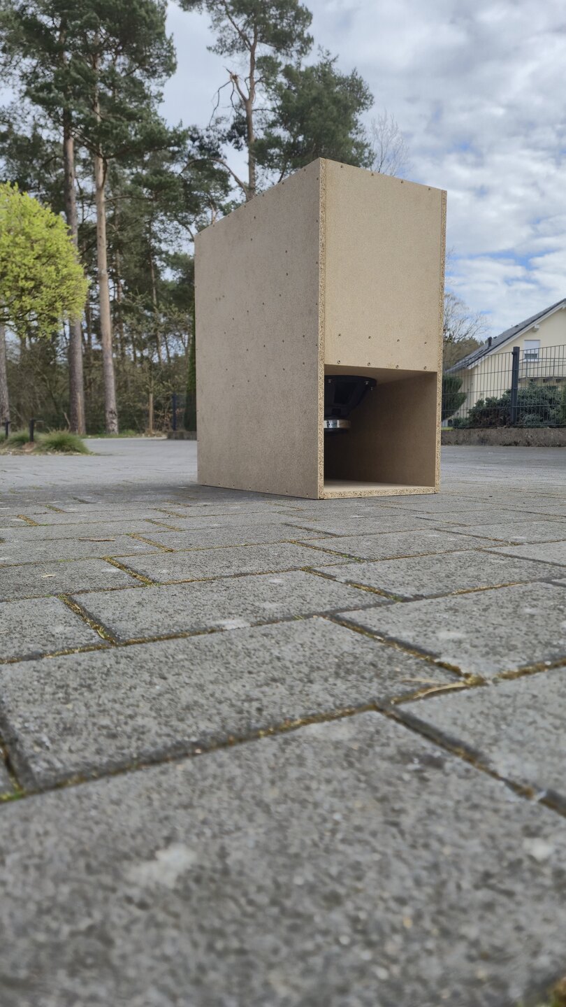

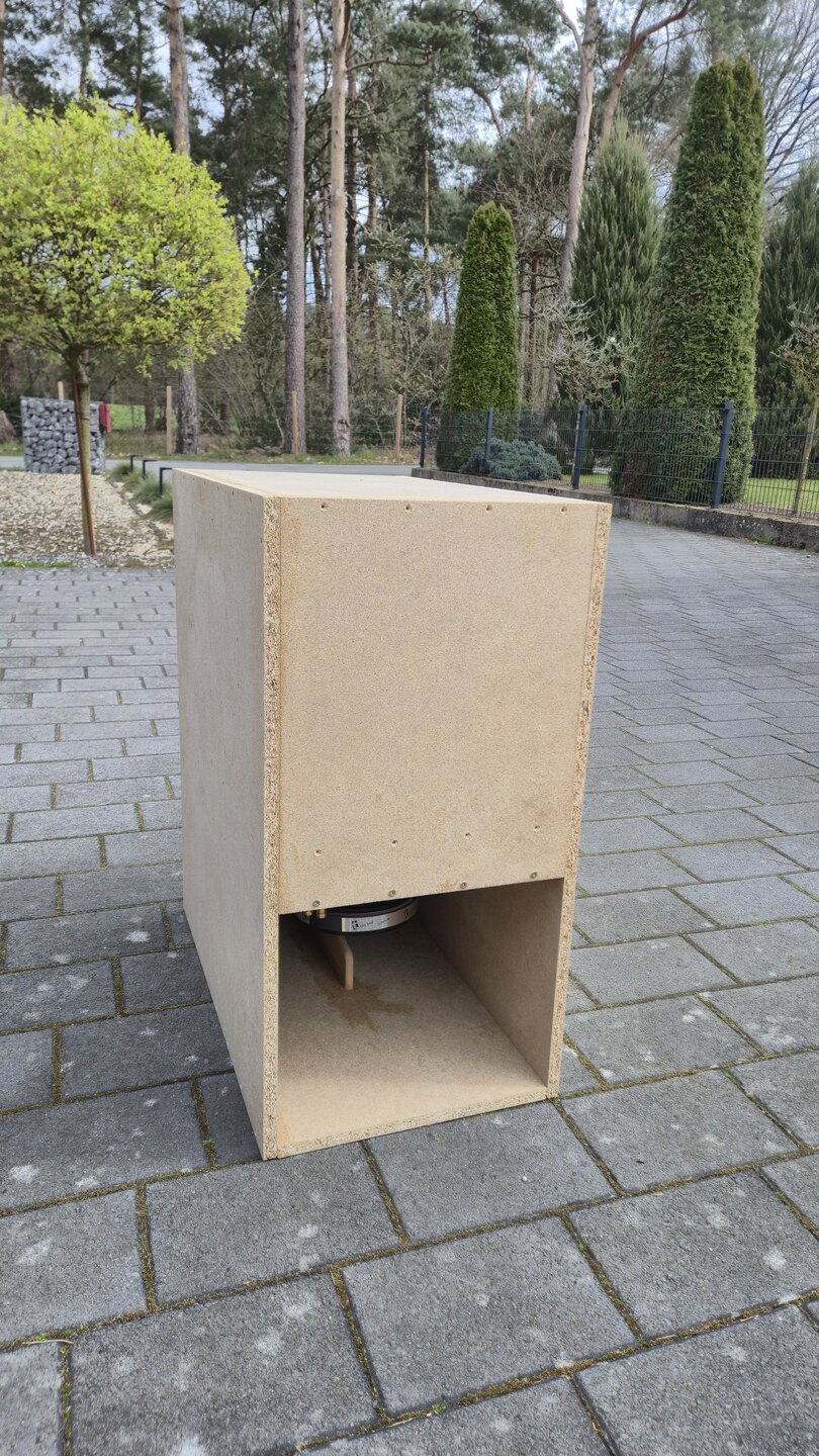

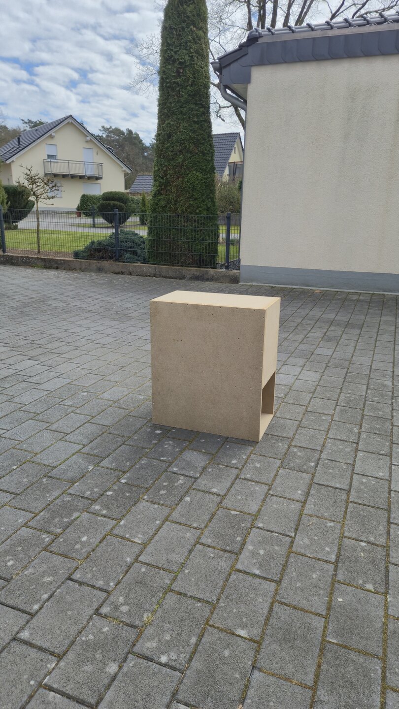

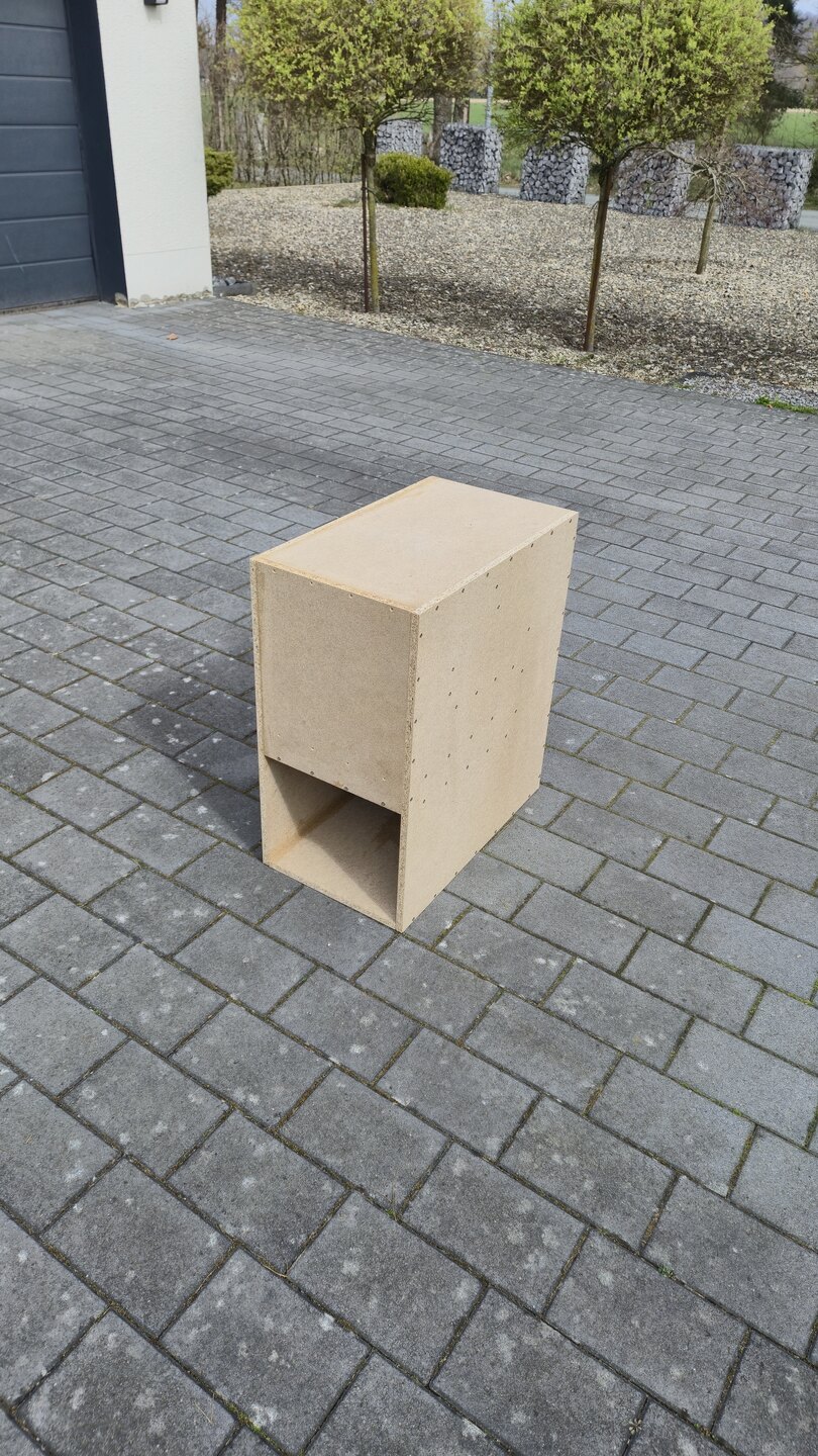

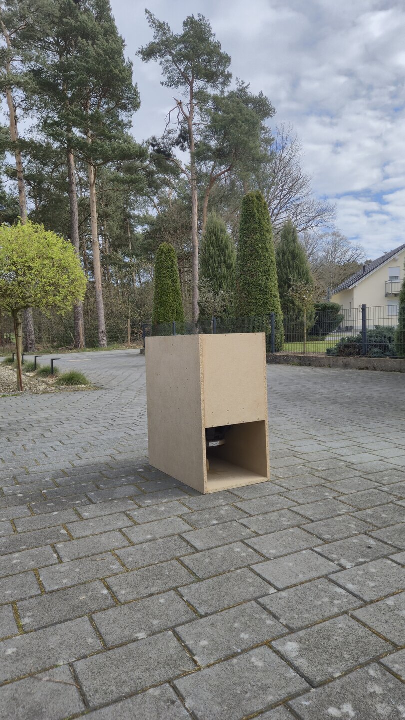

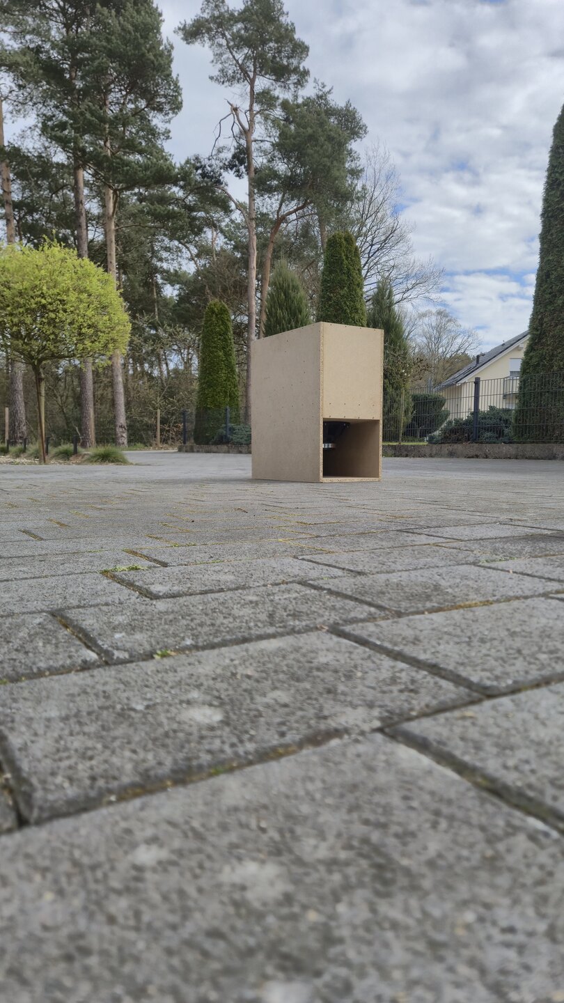

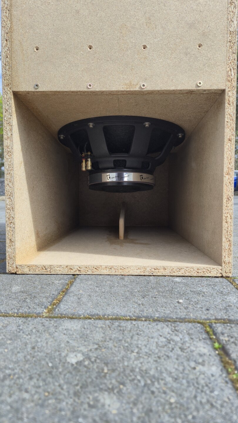

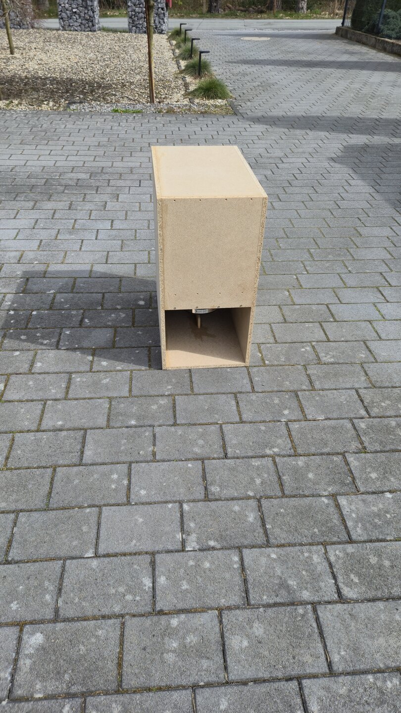

Deshalb drehen wir die Uhr etwas weiter und der Prototyp wurde konstruiert und aufgebaut. Auch diesmal in 16mm Spanplatte.
Den finalen Bauplan wird es in 15mm MPX geben. Für die 16mm Holzstärke ebenfalls.

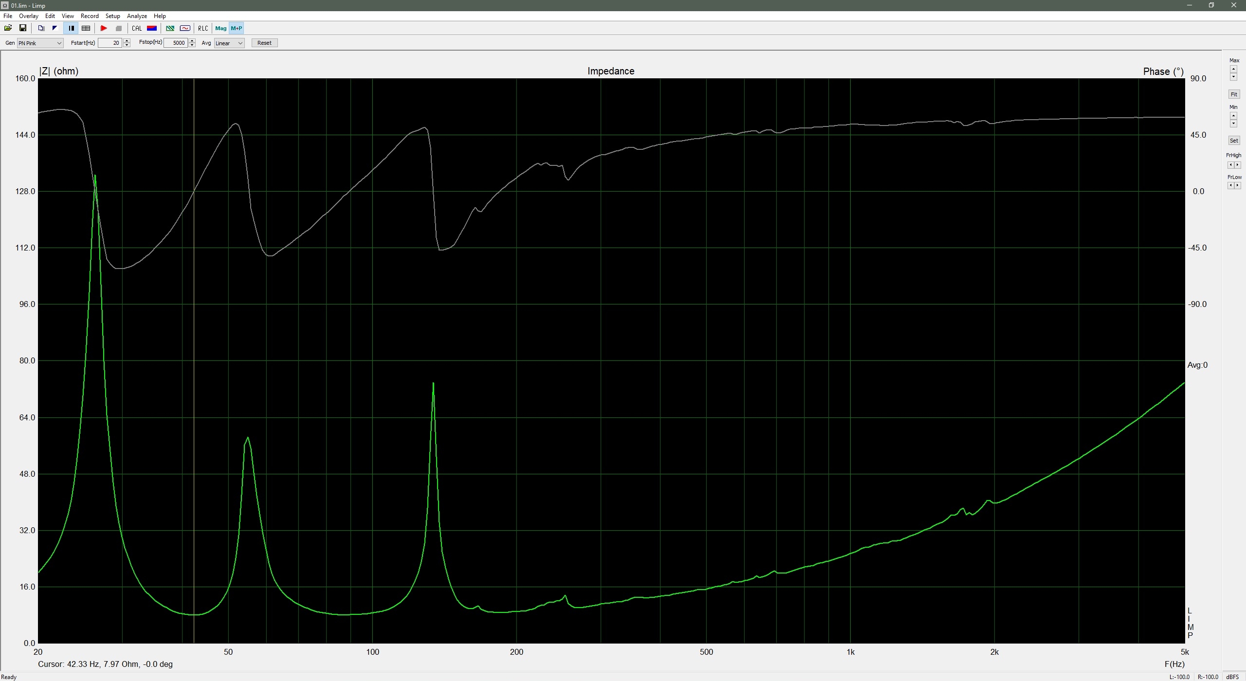

Impedanzminimum, Phase 0° und Tuning (Fb) bei 42,3Hz
Bei der Impedanzmessung haben sich erstmal keine Welten zwischen dem mk II und mk III aufgetan.
Zur Erinnerung!
mk II Impedanzminimum Simu: 44,89 Hz - Impedanz-messung : 43 Hz
mk III Impedanzminimum Simu: 43 Hz - Impedanz-messung : 42,3 Hz

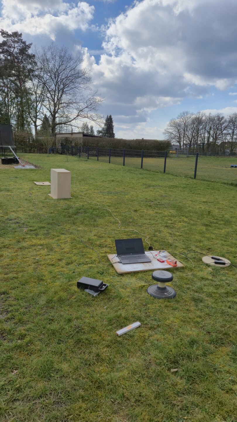

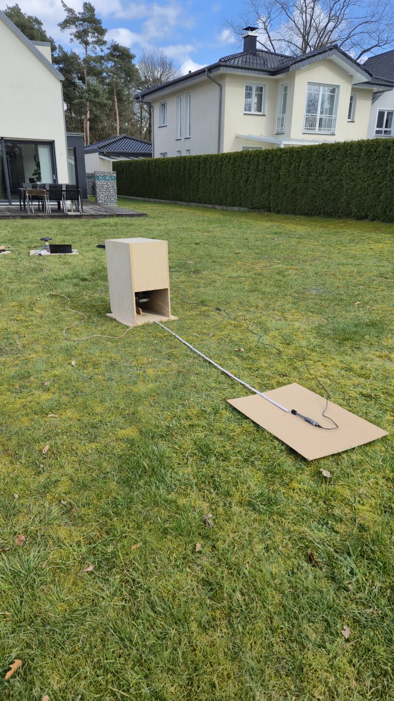

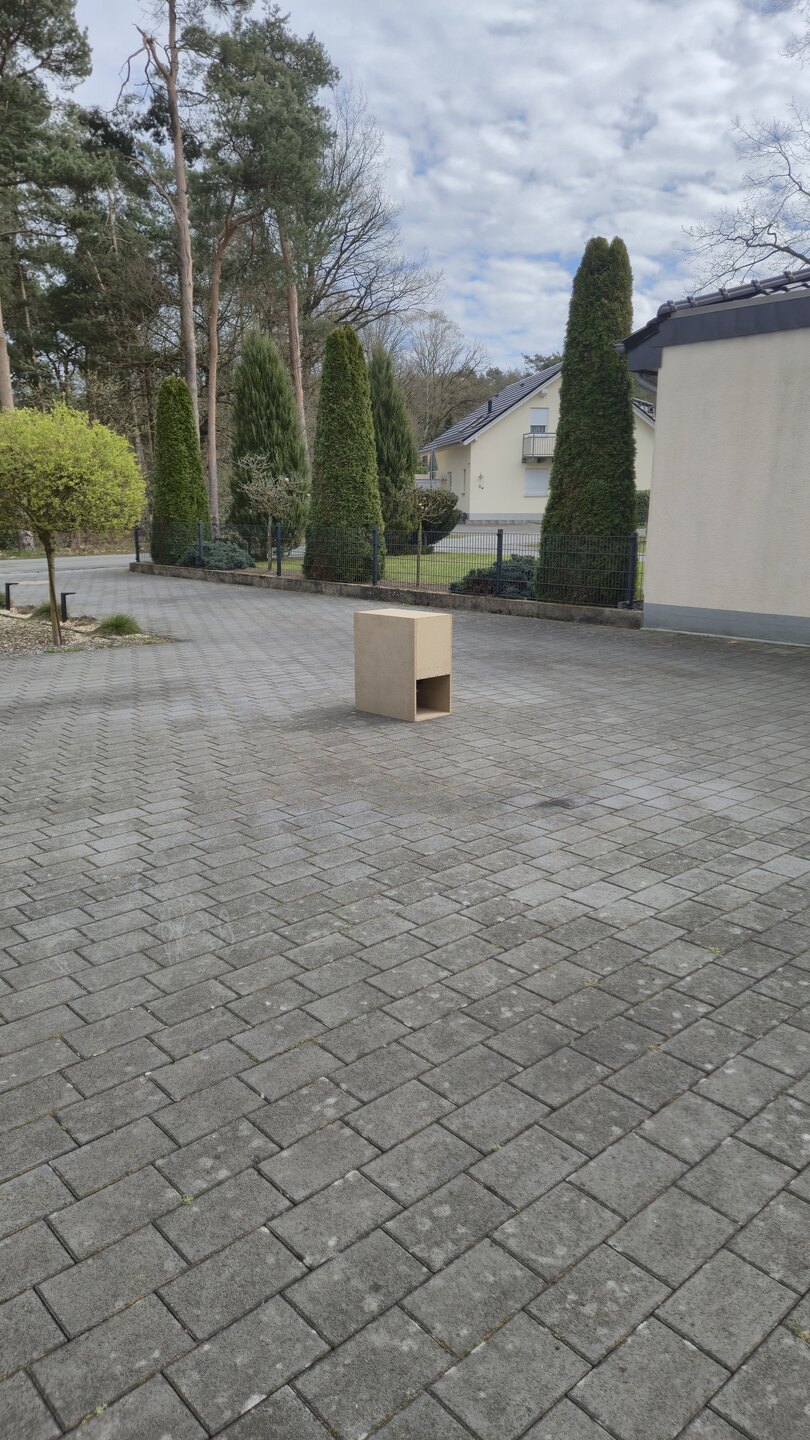

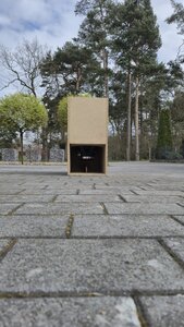

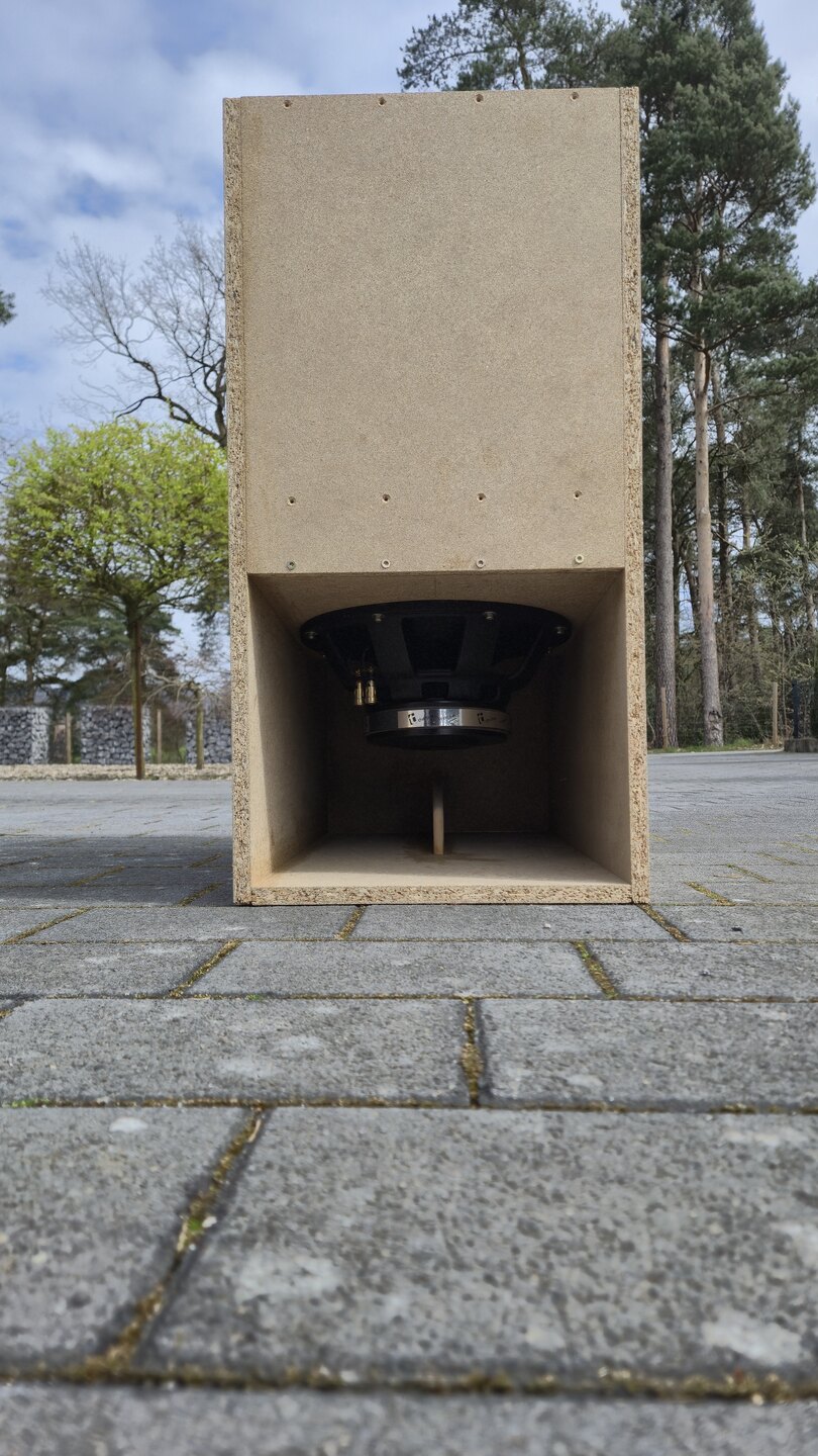

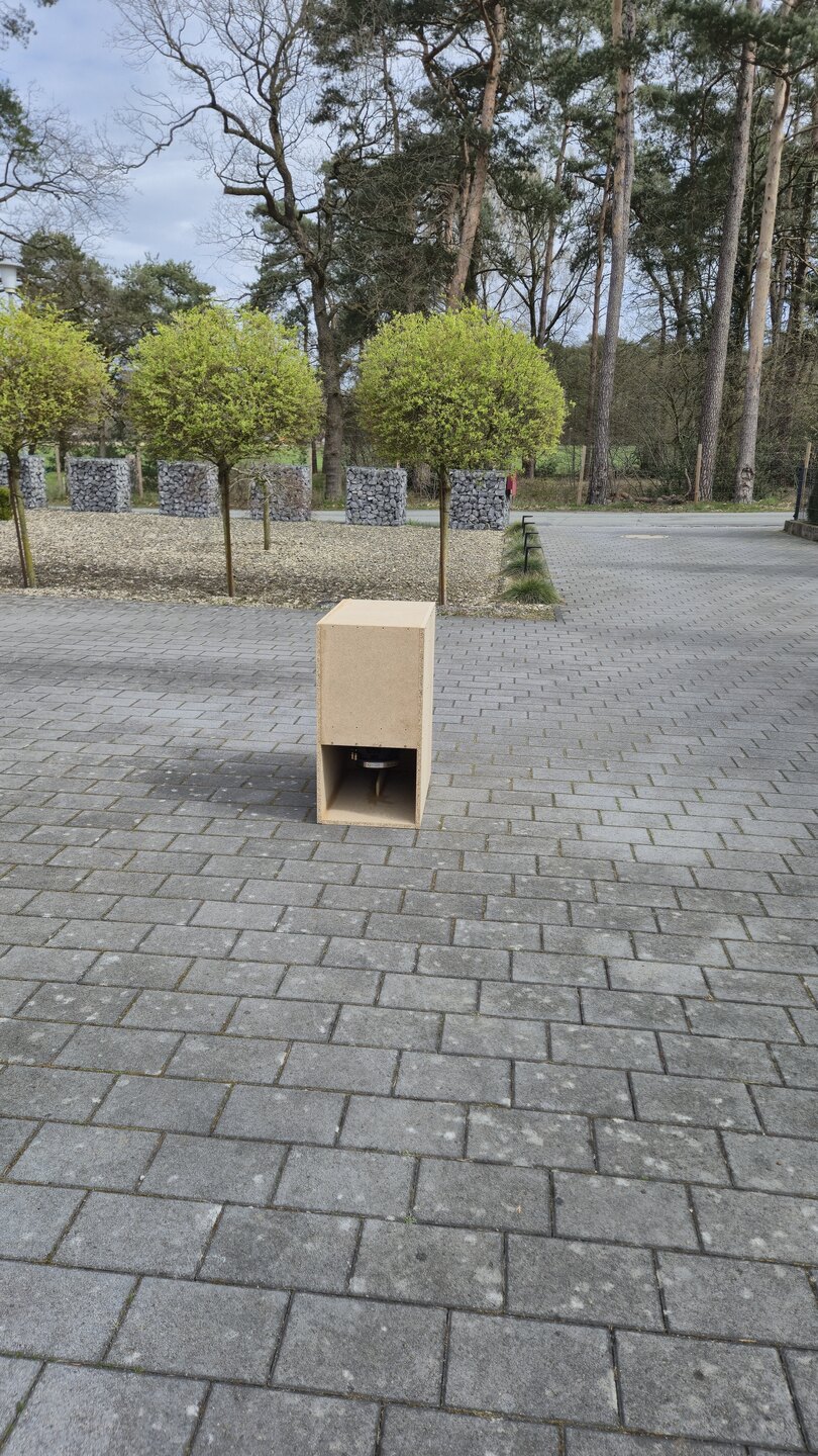

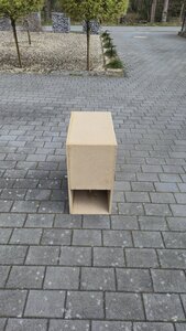

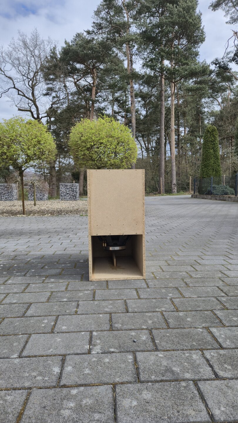

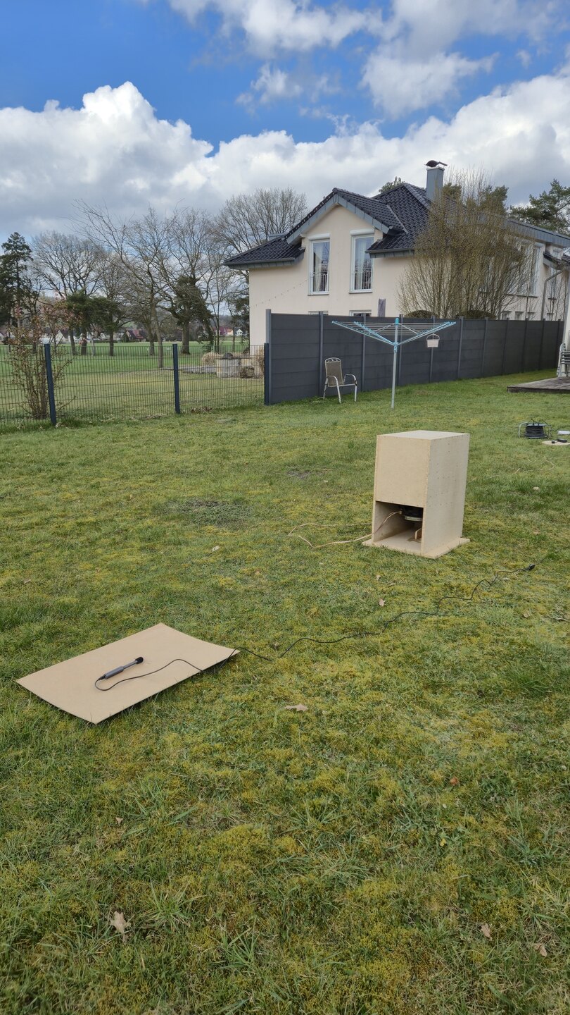

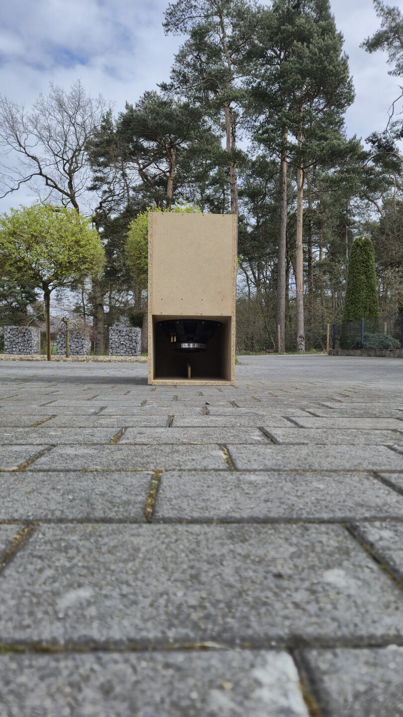

Da ich mittlerweile in der Lage bin pegelkalbrierte Ground Plane Messungen durchzuführen, habe ich von meiner früheren Art der Nahfeldmessung Abstand genommen und messe nur noch via GPM in 2m Abstand, die ja 1m, 2,83V, 1 Watt (Vollraum, Freifeld 4xpi) entspricht.
aus dem geht hervor, dass ...

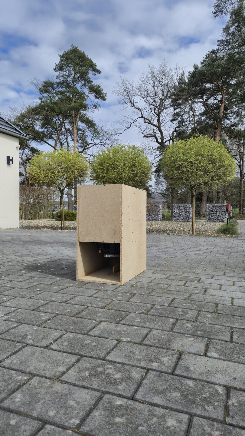

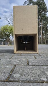

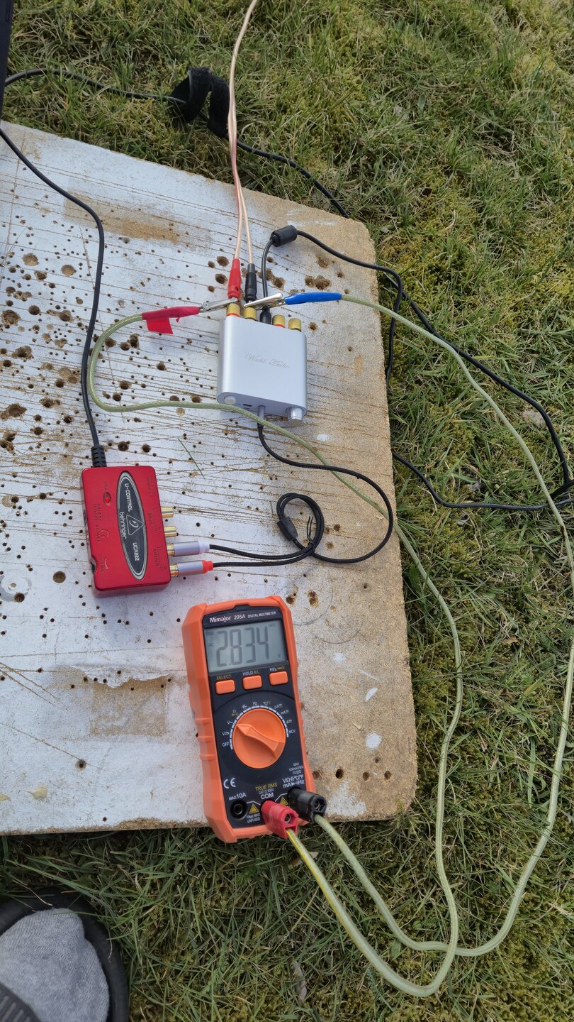

Hier der Messaufbau:
2,83v bei 60Hz Sinuston mit einem True-RMS-Multimeter eingestellt.
hier Bild vom Aufbau
Zum Zeitpunkt der Messung habe ich mich selbst stets aus dem Messradius entfernt.

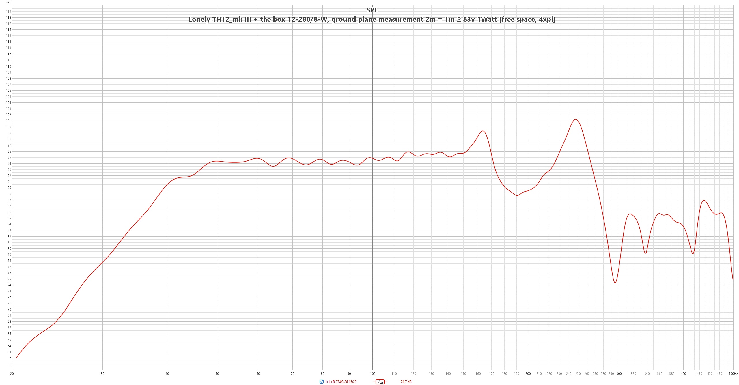

Glättung / Smoothing von 1/24dB ist auch bei ARTA Standard.
So jetzt zu den Messungen (habe alle Begriffe diesmal einheitlich auf Englisch gehalten)

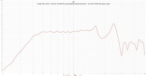

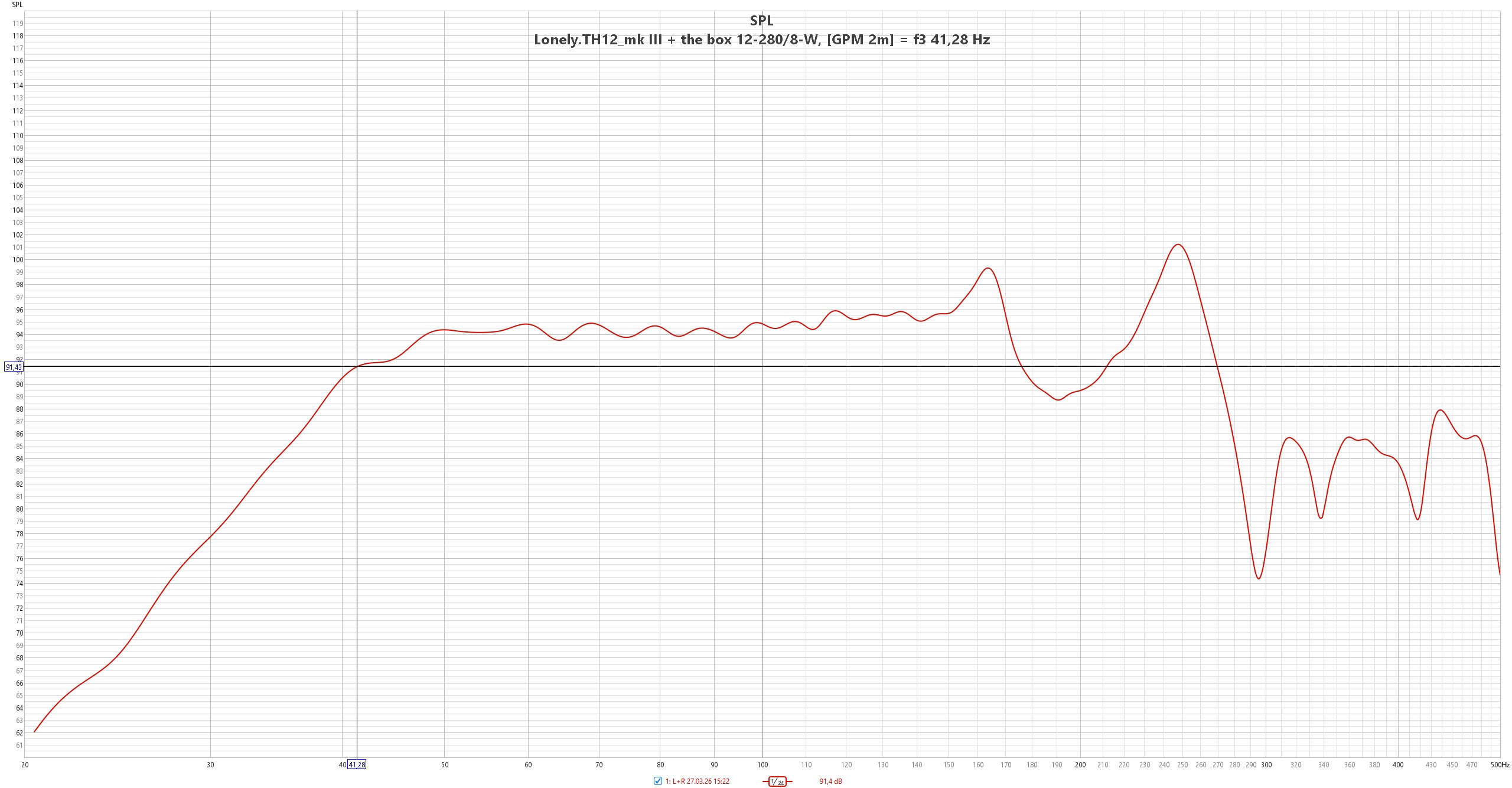

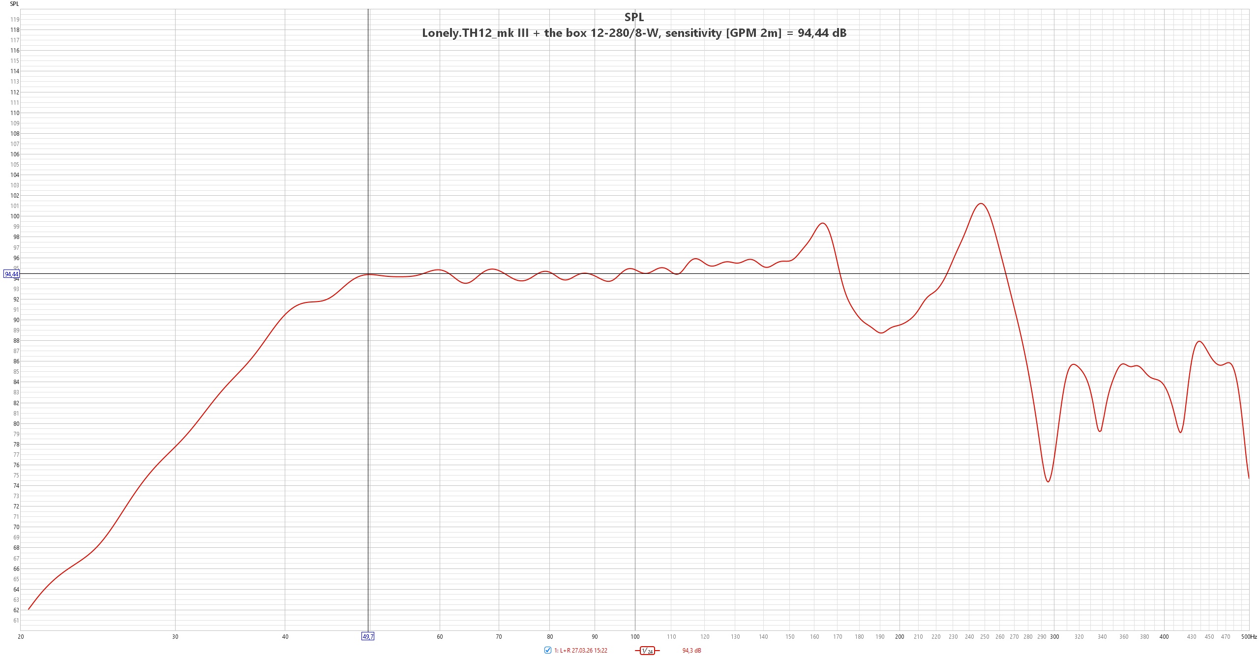

Lonely.TH12_mk III + the box 12-280-8-W, ground plane measurement  2m = 1m  2.83v  1Watt [free space, 4xpi].jpg
Lonely.TH12_mk III + the box 12-280/8-W, ground plane measurement 2m = 1m 2.83v 1Watt [free space, 4xpi]

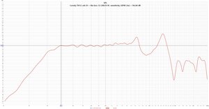

Lonely.TH12_mk III + the box 12-280-8-W, sensitivity [GPM 2m] = 94,44 dB.jpg
Lonely.TH12_mk III + the box 12-280/8-W, sensitivity [GPM 2m] = 94,44 dB
Für alle diejenigen, die sich fragen, warum der Wirkungsgrad niedriger ist als in der 2xpi Simulation, schaut bitte in den
Post #14. Da bin ich explizit auf den Unterschied zwischen 2xpi und 4xpi eingegangen.

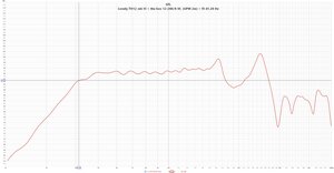

Lonely.TH12_mk III + the box 12-280/8-W, [GPM 2m] = f3 41,28 Hz

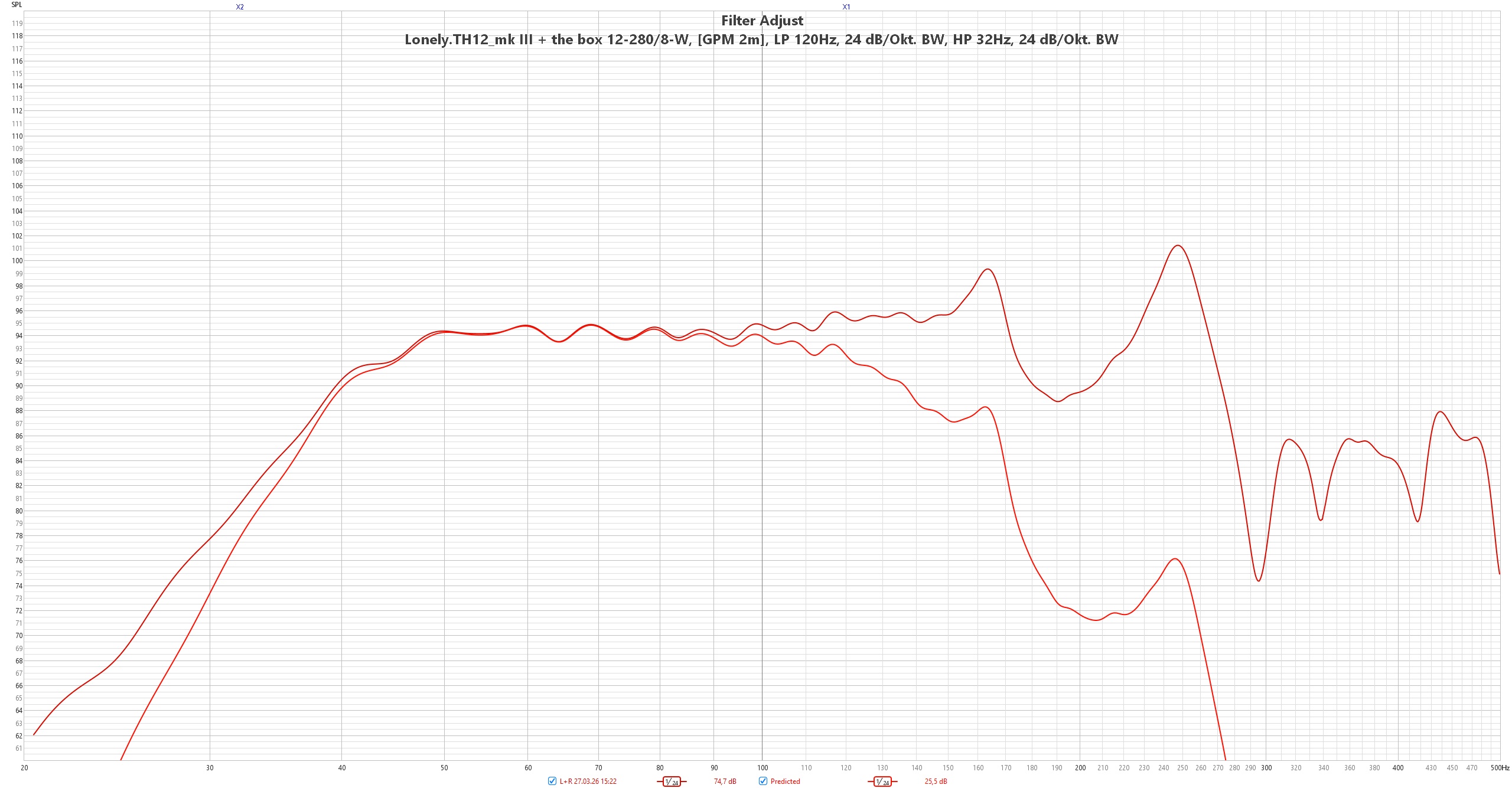

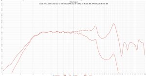

Lonely.TH12_mk III + the box 12-2808-W, [GPM 2m], LP 120Hz, 24 dB-Okt. BW, HP 32Hz, 24 dB-Okt. BW.jpg
und hier noch die obligatorische Trennungsempfehlung. Natürlich nicht selbst erprobt, sondern aus der Messung abgeleitet.

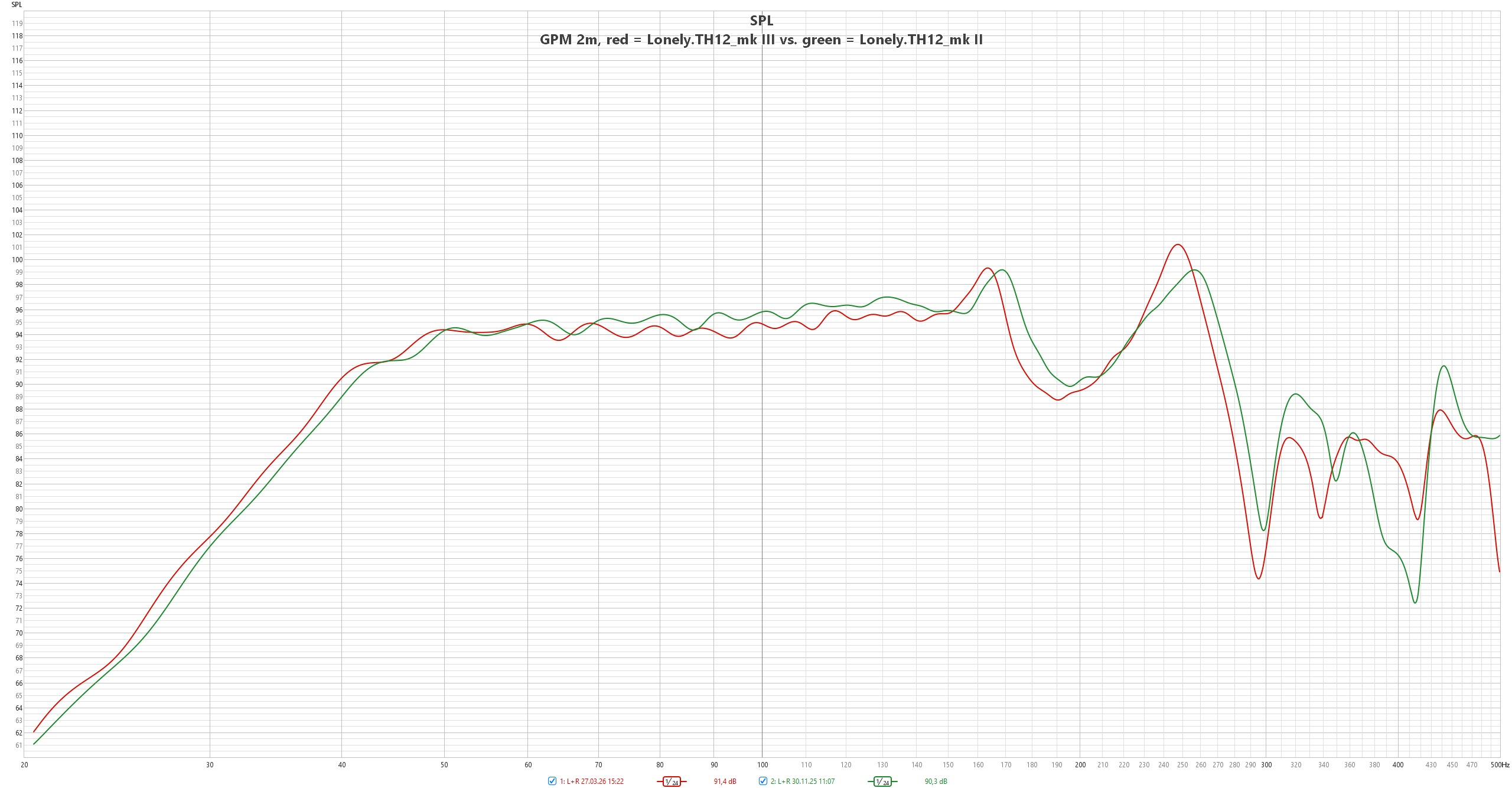

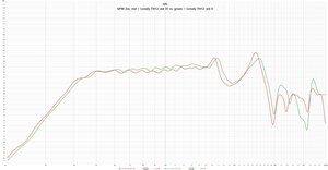

Auf diesen Vergleich war ich besonders gespannt.
Wie schon weiter oben bei der Simulation auch hier nochmals die Eckdaten des Vergleichs:
-0,161 dB Verlust an Pegel beim 1en Peak.
-0,34 dB Verlust in der gesamten, durchschnittlichen Effizienz / Wirkungsgrad.
+1,51 dB lauter bei 40Hz.
Die Resonanzen sind deutlich zurückgegangen und machen trotz tieferem Tuning weiterhin eine Trennung bei 120Hz, 24dB/okt BW möglich.
Wie man unschwer erkennen kann, wurden meine Erwartungen vollends erfüllt und sogar übertroffen.
Das mk III büßt zwar erwartungsgemäß etwas Wirkungsgrad ein, bekommt aber einen deutlichen Boost untenrum.
Die F3 von 41,28 Hz kratzt schon sehr nah an der 40Hz Marke und geht mit -2,42 Hz tiefer als die mk II Version.
Alles in allem würde ich mal behaupten, dass das TH12 mk III gar nicht mal so übel geworden ist und sich sehen lassen kann.
Die Form ist endlich da, wo ich sie haben wollte und mein „innerer Monk“ gibt endlich Ruhe. Vorerst! uglygaga:

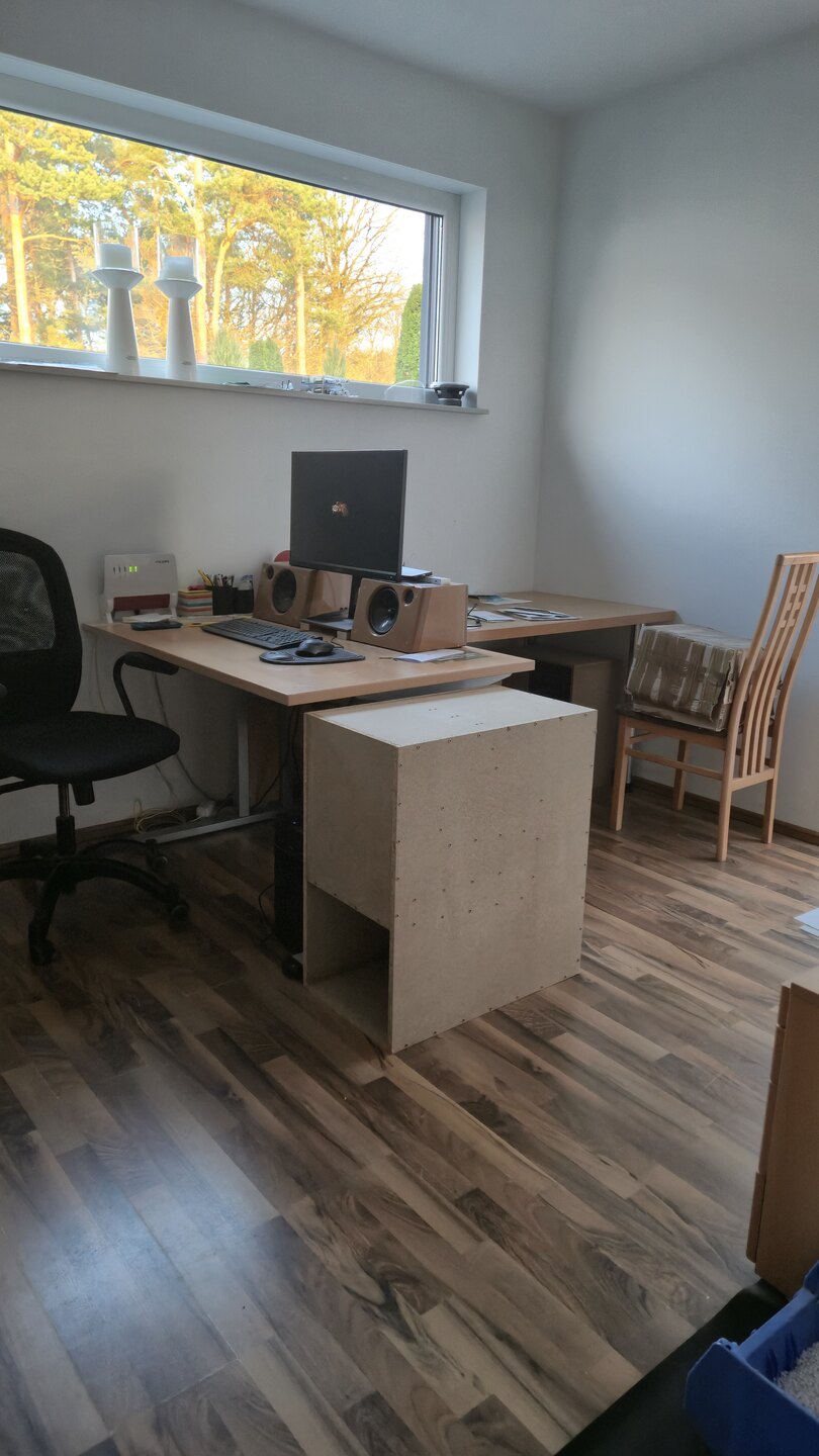

...... so Leute, weil das Gehäuse in Spanplatte Natur auf den Fotos so wunderschön rüberkommt, wollte ich euch dieses Erlebnis selbstverständlich NICHT vorenthalten.
Also hier kommt das obligatorische Fotoshooting.
Ich habe versucht das Lonely.TH12_mk III von allen Seiten zu belichten und dabei möglichst gut aussehen zu lassen. :angel:
Natürlich im Rahmen meiner Fähigkeiten und Möglichkeiten. :lol2:
Los geht's
:prost:

Hi!
Oha, die MK3 ist da – ich habe gerade erst meine MK1 fertiggestellt und finalisiert.
Letztes Jahr haben ein Freund und ich recht spontan eine MK1 aus 12 mm MPX gebaut, weil ich noch einen 12-280W herumliegen hatte. Die Idee war, das Ganze direkt auf einer Party und kurz darauf auf einem Festival einzusetzen. Nach dem ersten Probehören war schnell klar: Da geht noch mehr. Da wir am verwendeten Amp noch einen Kanal frei hatten, haben wir kurzerhand einen zweiten MK1 gebaut – zwei Tage vor der Party.
Als Tops kam ein selbstgebautes, vollaktives Setup aus 6FE100 und APT80V2 zum Einsatz – eher so eine Resteverwertung. Das Ganze lief an zwei JAB5 von Wondom, schnell per DSP eingemessen, und dann ging’s auch schon aufs Festival. Für Hardstyle und Uptempo war das Setup sowieso „unkritisch“, aber selbst auf der Beach-Party haben die schnell zusammengeschraubten Tops überraschend gut performt.
Leider kamen wir nie wirklich dazu, beide Lonely.th12 gleichzeitig auszureizen. Auf der Beach-Party standen zwar beide Subs plus Tops, aber nach etwa zwei Minuten mit etwas mehr Pegel kam schon der Anruf: „Leiser oder Polizei.“ 😄
Am zweiten Tag konnten wir immerhin mit einem TH12 + Top den Parkplatz ganz ordentlich beschallen.
Die Tops haben grundsätzlich gut funktioniert, waren aber noch nicht ganz auf dem Niveau, das ich mir vorgestellt habe. Deshalb habe ich nochmal neu angesetzt und mich für ein Setup mit 10FE200 und HF100 am ME45 entschieden. Nach Prototyp, erster Abstimmung und Probehören ist daraus ein finales Paar entstanden: geschlossenes Gehäuse, ca. 30 Liter, mit trapezförmiger Grundplatte.
Das Ganze läuft wieder vollaktiv am JAB5, mit Schutzkondensator und Spannungsteiler. Nachdem die Tops für gut befunden waren, habe ich mich nochmal an die MK1 gemacht: Beide Gehäuse geöffnet, alle Schrauben raus, alles sauber verleimt, Schraubenlöcher auf 4 mm aufgebohrt und mit Leim + 3 mm Rundholz gefüllt. Danach plan geschliffen und mit Strukturrolle und Warnex lackiert – jetzt ist das Ganze wirklich stabil.
Eigentlich wollte ich das System schon vor zwei Wochen outdoor im Komplettsetup testen, aber entweder hat das Wetter oder mein Terminkalender nicht mitgespielt. Deshalb blieb es bisher beim Probehören im Wohnzimmer.
Die Tops sind inzwischen abgestimmt, Trennung zu den Lonely.th12 MK1 liegt bei 115 Hz. Die Subs habe ich nicht vermessen, sie laufen aktuell einfach mit LR24 zwischen 40 und 115 Hz. Insgesamt klingt das System wirklich gut – ich mag sogar die „Badewannen-Abstimmung“ ganz ohne zusätzliche EQ-Korrektur am TH12. Nur bei Rock und Metal merkt man dann, dass die Wirkungsgradverteilung nicht ganz passt. Bei elektronischer Musik hingegen macht das Setup richtig Spaß – wenn der passende Track läuft, drückt es ordentlich und kommt genau so, wie man es sich wünscht.
Im Prinzip könnte man sagen, dass ich mir damit ein ziemlich effizientes Top mit hohem Wirkungsgrad für die Nutzung mit dem MK1 gebaut habe. Klar, es wäre noch besser, den HF100 gegen einen anderen Horn-Treiber mit niedrigerer Trennfrequenz zu tauschen. Aber für rund 60 € ist der HF100 einfach unschlagbar gut. Wirklich bessere Alternativen mit niedrigerer Trennfrequenz fangen eher bei etwa 160 € an.
Der Amp, den ich jetzt für die TH12 nutze (den ich letztes Jahr noch nicht hatte), liefert 520 W RMS an 8 Ohm und 780 W an 4 Ohm. Entsprechend kam natürlich schnell die Überlegung auf, noch zwei weitere Lonely.th12 zu bauen. Ich habe erst vor ein paar Tagen überlegt: MK1 und MK2 mischen? Zwei weitere MK1? Oder gleich vier neue MK2?
Und jetzt kommt noch die MK3 ins Spiel – Verlauf und Tiefgang sprechen ja fast dafür, direkt vier MK3 zu bauen, wenn ich es ernsthaft angehe. Ich muss jetzt mal den AMP fertig aufbauen mit DSP etc. Aber vielleicht ein Projekt für den nächsten Winter...
Jedenfalls: Im Namen der Community vielen Dank für die MK3 – wird sicher einige Nachahmer finden. 👍

dynomize hat geschrieben: 5. Apr 2026 20:53Und jetzt kommt noch die MK3 ins Spiel – Verlauf und Tiefgang sprechen ja fast dafür, direkt vier MK3 zu bauen, wenn ich es ernsthaft angehe. Ich muss jetzt mal den AMP fertig aufbauen mit DSP etc. Aber vielleicht ein Projekt für den nächsten Winter...
Ich bewege mich mit jeder Entwicklungsstufe immer mehr Richtung mehr Tiefgang.
Versuche aber dennoch nur behutsam am Projekt zu schleifen, damit ich nicht vergesse aus welchen Gründen das Projekt überhaupt entstanden ist.
Ich schreibe zwar viel Text in meinen Berichten. Dennoch werde ich oft gefragt, was denn jetzt bei jeder mk-Version anders ist.
Beim mk III ist mir halt gelungen etwas mehr Tiefgang rauszukitzeln, bei geringfügigen Zugeständnissen im Volumen und Pegel.
Nichtsdestotrotz hat jede Version ihre Daseinsberechtigung. Es gibt kein „Schlechter“ oder „Besser“.
1. Der mk I ist eben am kompaktesten (wegen 12mm), leichtesten (dank 12mm) und lautesten.
2. Der mk II ist gut für PA, sprich Stacking, Transport und Lagerung.
3. Und der mk III entspricht eben meinen persönlich Designansprüchen, die ich nun mal an ein Tapped Horn stelle.
Also ein guter Allrounder, der auch noch hübsch aussieht. Wobei „hübsch“ immer im Auge des Betrachters liegt.
Da kann jeder sich das Model, was für ihn am besten infrage kommt, herauspicken!
