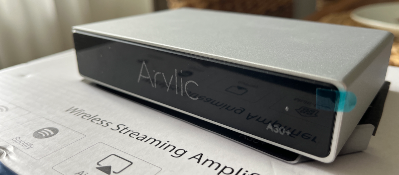

hab mir vorn paar Wochen mal was schönes gegönnt: Den A30+ von Arylic, ein Netzwerkplayer mit integriertem Amp und WLAN und DSP und und und...
Leider liest man hier noch recht wenig von Arylic bzw. den Up2Stream Boards und ich hatte es schon eeeeeewig aufm Schirm mir die mal endlich anzuschauen, weil gerade das integrierte DSP war schon immer für mich ein absolutes Killerfeature, womit man sich auch mal von den ganzen 0815 Class-D Boards absetzen kann. Weil Boards mit iwelchen TPA/TDA oder auch STA Chipsätzen hab ich hier zu genüge rumfliegen.
Jetzt hatte ich gleichzeitig die Chance zwei Fliegen mit einer Klappe zu erwischen: der IKEA Symfonisk Speaker aus der Küche ist rausgeflogen, dafür sind jetzt die Insta4 hier und die wiederum betreibe ich mit dem A30+.

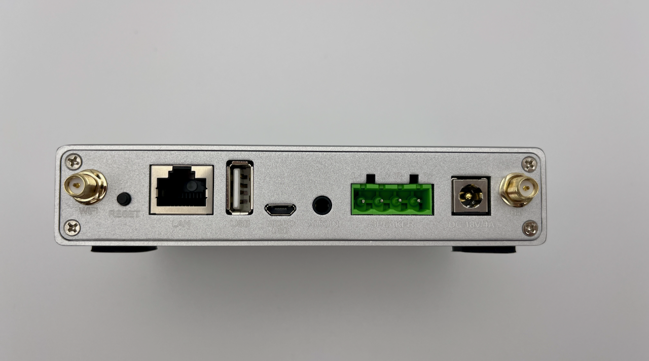

Fangen wir mal ganz oben an, die technischen Daten lesen sich schon mal top:
- 2x30W/4R bzw. 2x15W/8R
- 12-18V Betriebsspannung
- STA326 Chipsatz
- WLAN, LAN, Bluetooth integriert
- Airplay (1), Spotify Connect, DLNA sowie UPnP
- USB Buchse für Sticks
- Micro USB für USB-Audio und DSP-Konfiguration
- Line-in über 3,5mm Klinke
- Speaker Out über Phoenix Klemmen
- Vollmetallgehäuse
- IR steuerbar & Fernbedienung (liegt auch bei)
- Webinterface & API für die Einbindung in Smarthomelösungen
- Multiroomfähig

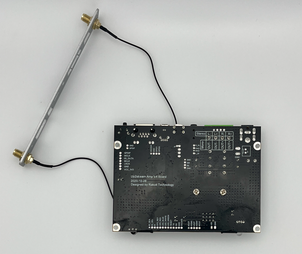

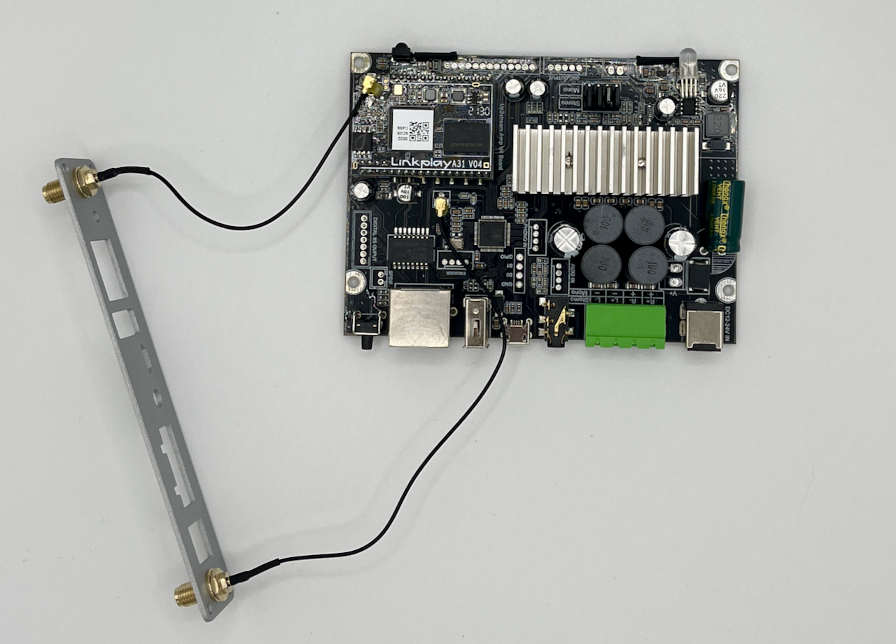

Was findet man vor? Ein Up2Stream Amp V4 Board, war abzusehen, aber im Endeffekt bekommt man für ~50€ Aufpreis das Amp V4 Board im schicken Case mit Netzteil und FB.
Dann fällt auch schnell auf, das theoretisch auch 24V möglich sind und damit auch etwas mehr Leistung geht, als die 18V die im Datenblatt angegeben sind. Allerdings läuft das mitgelieferte Netzteil auch nur auf 18V - dementsprechend müsste man sich erst ein anderes besorgen. Andere Späße sollten dann allerdings auch möglich sein, wie Mono- bzw. Brückenbetrieb (per Jumper einstellbar) sowie digitale Ausgänge über S/PDIF.
