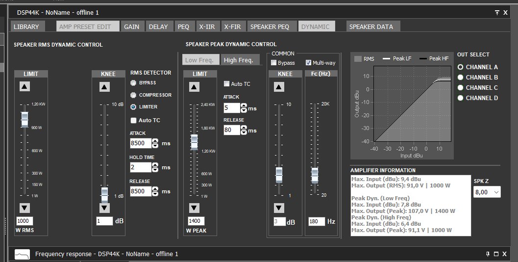

Re: Seeburg Preset für RAM Audio/LD Amps
Wobei der Limiter mit Sound Architekt schon angezeigt wird beim A6 Seeburg Preset.
Find das Limiter Setup mit einem 6 Sekunden Attack bei 1000W schon mutig oder.
Die Limiter Angaben im PDF von Seeburg klingen plausibel, die Werte in den Crown amps sind mir schleierhaft.
Aber LD Systems macht bei ihrem eigenen Zeug auch lustige Sachen:
Stinger12G3 RMS Limiter auf 1000W bei 8,5 SEKUNDEN und Peak bei 1400W bei 5ms
Wenn da nicht mal was schief gelaufen ist...
Genau das hab ich gemeint. Da kann der Lautsprecher schon mal zum stinken anfangen.
Für einen RMS Limiter sind 8,5 Sekunden keine allzu lange Zeit. Allerdings ist zumindest auf den ersten Blick etwas unklar was die Einstellungen bezwecken sollen - 1:1 die Parameter eines klassischen Kompressors nachzubilden ergibt nur bedingt einen "echten" RMS Limiter. In Abhängigkeit der thermischen Trägheit des Systems (eher im Bereich 30 - 600 Sekunden) wird dann der Pegel entsprechend reduziert, wenn das errechnete Integral (= Mittel) den voreingestellten Wert überschreitet.
Die Bedienungsanleitung dürfte Klarheit verschaffen, was hier mit Attack gemeint ist.
8,5s ist selbst für ein RMS Limiter bei einem Topteil echt lange*xD* hat geschrieben: ↑2. Apr 2025 18:21 Für einen RMS Limiter sind 8,5 Sekunden keine allzu lange Zeit. Allerdings ist zumindest auf den ersten Blick etwas unklar was die Einstellungen bezwecken sollen - 1:1 die Parameter eines klassischen Kompressors nachzubilden ergibt nur bedingt einen "echten" RMS Limiter. In Abhängigkeit der thermischen Trägheit des Systems (eher im Bereich 30 - 600 Sekunden) wird dann der Pegel entsprechend reduziert, wenn das errechnete Integral (= Mittel) den voreingestellten Wert überschreitet.
außerdem bei 1000Watt? Glaub kaum dass das die Stinger12 aushält.
Der Screenshot zeig die Oberfläche des LD-Systems Amps mit dem Stinger Preset von LD-Systems. Nur falls das nicht klar war.
MfG
Moritz
Dass das die Oberfläche des Amps ist ist klar - wie aber schon gesagt ist nach wie vor unklar was das Kriterium für das Ansprechen des Limiters ist.
Sofern es sich nur um einen anders genannten Kompressor handelt erfüllt das ganze seine Funktion nur in der Form von stetigem Dynamikverlust. Es muss ein wesentlich längerer Zeitraum geprüft werden im Gegensatz zum Peaklimiter, der bei auch nur kurzzeitiger Überschreitung sofort reagieren soll. Um es nochmal klar zu machen, wir reden hier bei einem Kompressor NICHT vom Attack, dieser beschreibt nur die Verzögerung mit welcher die Kompression vollständig einsetzt, nicht über welchen Zeitraum die Überschreitung des Schwellwerts (gemittelt) erfolgen muss.
Das dürfte sich in der Praxis dann relativ schnell zeigen, wenn die ganze Zeit der RMS Limiter am arbeiten ist, und ob das dann einen Mehrwert gegenüber einem niedrig eingestellten (oder mit Soft-Knee) Peak-Limiter ist.
Nicht falsch verstehen - die genannten Angaben von pysos sind völlig praxisgerecht - wie aber schon gesagt setzt das aber voraus dass der RMS Limiter als solcher funktioniert, wenn das ganze nur die notwendige Dynamik kosten soll.
