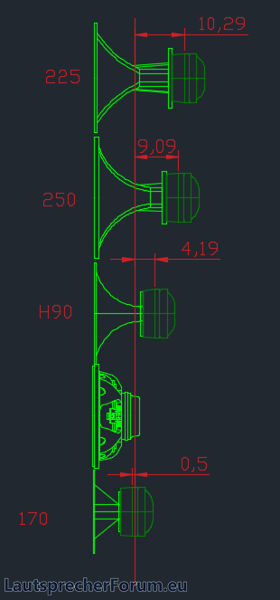

25x25 als Außenmaß vom Horn ist schon etwas grenzwertig wie ich finde, das ist ja schon die Größe von einem 10"er,
ich finde, eine 8" Kiste könnte damit etwas breit werden, Rand/Material kommt ja auch noch zur Schallwand hinzu und schon ist man bei 28cm Breite für ne 8/1er.
Was die Tiefe angelangt, kann ein Allpass nur ein wenige mm ausgleichen (wenn überhaupt), aber nicht den Versatz von mehreren cm.
Ein AP ist primär zu Phase angleichen gedacht, nicht für den Laufzeitversatz.

Habe dir das mal schnell übereinandergelegt mit den SB, dem PA und H90

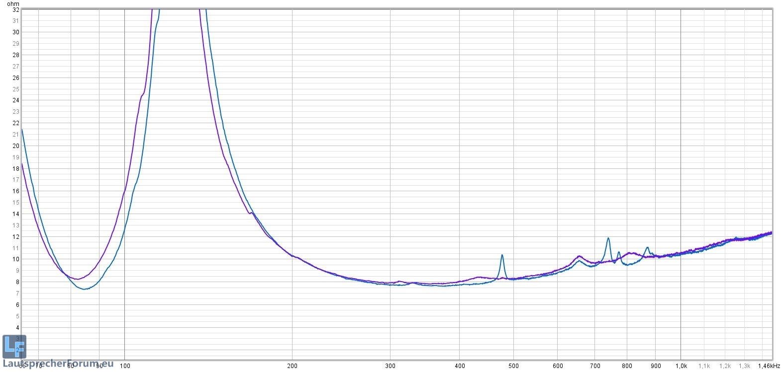

Der Proto ist soweit fertig, das Tuning liegt auch da, wo ich es erwartet habe. Die Impedanz-Messung war auch ohne viel Platz möglich. Aber nun muss natürlich auch der Frequenzgang gemessen werden. Kann ich das in einen kleinen Raum auch mittels Nahfeldmessungen erledigen? Also am Port und Pappe einzeln und nachträglich zusammenfügen oder komme ich nicht um die GPM und Messung auf Stativ mit viel Abstand herum?
Bei der Impedanz waren die Stehwellen und die Wirkung von Noppenschaum sehr deutlich zu erkennen:
Dadurch ist mir das Tuning 3 Hz weiter runter als geplant. Wie sich das Auswirkt muss dann die Messung zeigen. Ich vermute aber, dass das nicht weiter schlimm ist.
#54
Beitrag von Azrael »
Nein, Nahfeldmessungen ersetzen Fernfeldmessungen nicht, sie können sie nach Bafflestep-Korrektur allenfalls unten herum ergänzen. Grund: im Nahfeld wird das von der Schallwandgeometrie beeinflusste akustische Verhalten nicht mit erfasst.
Und ja: bei einer Bedämpfung einer Box steigt ja auch das virtuelle Nettovolumen Vb etwas. Bei gleichbleibendem Port verringert sich so fb geringfügig. Aber das kleine bisschen sollte verschmerzbar sein. 8-)
Arzael
