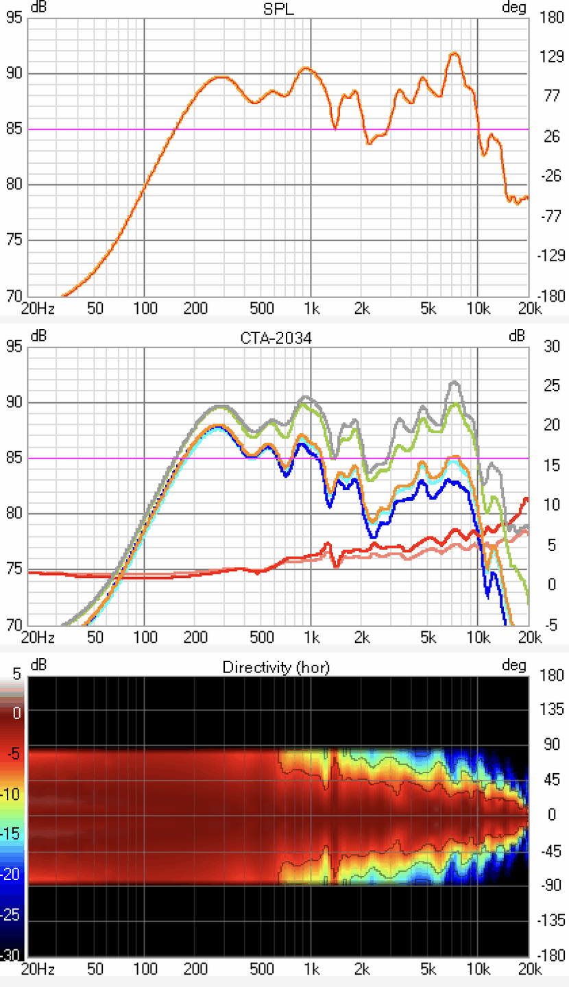

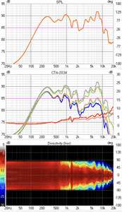

LVX P8 hatte ich schon aufm Teller, braucht definitiv eq, ist dann aber für den preis ganz in ordnung. Immerhin keine ganz wilden Ausreißer in der Abstrahlung. (macht untenrum übrigens mehr als gezeigt, ist gefenstert

Bei der fehlt mir leider das passende FlugmaterialKring hat geschrieben: ↑10. Dez 2025 09:48 Screenshot 2025-12-10 at 09.44.55.png
LVX P8 hatte ich schon aufm Teller, braucht definitiv eq, ist dann aber für den preis ganz in ordnung. Immerhin keine ganz wilden Ausreißer in der Abstrahlung. (macht untenrum übrigens mehr als gezeigt, ist gefenstert)
