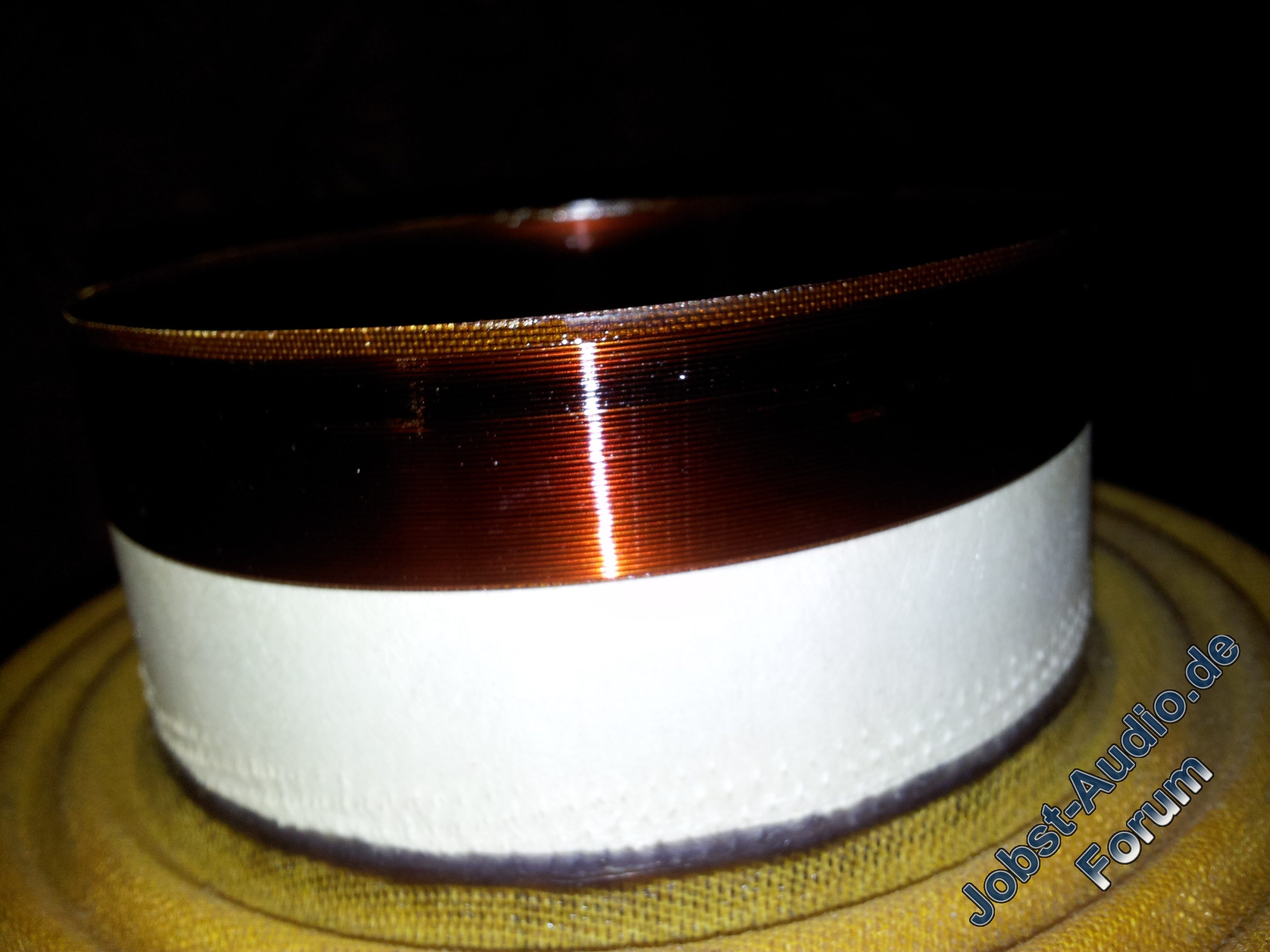

Weiterhin möchte ich hier mal ein Foto der Spule einstellen. Ich war selbst an dem Abend nicht dabei. Die beiden MBH hingen je an einem Kanal einer LDPA-1000 (500W/8 Ohm). Limiter im DCX war kurz vor dem eingreifen der Limiter der Endstufe gesetzt. Bisher gabs keine Probleme. An diesem Abend wurde Dubstep gespielt, wie ich im Nachhinein hörte wohl sehr schlechte Qualität, z.T. Youtube-Rips und ähnliches, die DJ´s hatten wohl Spass daran am Mixer die Bässe ganz rein zu drehen. Als ich die Anlage abholte roch es schon stark nach zu heißer Elektronik und hatte eine schlechte Vorahnung. Die Dj´s grinsten mich nur an und dankten mir noch mal für die tollen Subs...
Was ich mir noch nicht ganz erklären kann, warum ist die Spule nur im hinteren Teil so dunkel?

Re: Fehlerbild/Reconing RCF L18S800
hi,
bei dubstep muß nicht unbedingt die qualität der mp3 schlecht sein, damit bass reingedreht wird.
wahrscheinlich war nur die pa im 30-50hz bereich zu schwach auf der brust (zumindest nach dubstep-
kriterien), und dann wurde von den djs nachgeregelt, was zur überlastung geführt hat
merke: dubstep ohne infra ist immer risikobehaftet, und lieber mehr material stellen als nötig,
das schont das system
grüße
ddt
p.s.: da sieht man mal wieder, was die musikrichtung so ausmacht. nix mit
1 kw pro mbh, wenn dubstep läuft, wenn schon 500w rms ausreichen, um
die spulen zu grillen...

Das ist ein weit verbreiteter Irrtum:Schmelli hat geschrieben:weil wie du selber sagtest, gerade in den tiefen Regionen ,wo viel gehubt wird, ist bei Dubstep viel los --> spule wird auch gut gekühlt.
Bei 60-70Hz huben übliche Bässe (auch der MBH) am meisten, um die Abstimmfrequenz (40-45Hz) steht die Membran fast still.
Wenn man jetzt noch bedenkt, daß eine 100mm-Schwingspule ohne Kühlung max 200-300 Watt verträgt, reichen bei dieser "Musik" 500 Watt leicht, um den Lautsprecher zu zerstören.
Ein sehr schönes Beispiel für die unsymmetrische Bewegung der Membran um die Ruhelage ...
schick schickes DC-offset
und was lernen wir daraus ?!
lange Sinustöne killen meine Speaker
aber trotzdem mein Beileit
Ok,
also DC-offset.
Ich kann dieses Wort nicht mehr lesen.
Der MBH hat defakto ein Hub Problem im Nutzbassbereich und einen Treiber mit geringem Xmax.
Da braucht es kein DC Displacement, damit das Ding bei entsprechender Auslenkung verreckt.
wenn das Chassi durch zuviel Hub den Geist aufgibt,
sieht sone Spule aber nicht nur an einer Stelle so gebräunt aus.
hier muß das Chassi also die kühlenden Metallflächen des Luftspaltes gemieden haben.
da reicht es dann auch mal kurzzeitig den Bereich zu meiden,
naja was heißt kurzfristig, nen langen Booooom halt, mit in dem Moment zuviel Energie,
und schon ist es bei hoher Leistung einfach durchgebrannt.
Das kommt ja noch dazu, der Treiber wird mechanisch überfahren, das gibt dem ******* die volle Kraft und lässt die Spule einseitig verbrennen..._Floh_ hat geschrieben:Ich kann dieses Wort nicht mehr lesen.

Das der RCF nur einen geringen Xmax hat weiß so langsam jeder. Und das der mbh-118 Im Nutzbass ordentlich hubt ist auch bekannt. Das das zusammen nicht unbedingt optimal ist ist logisch. Der Mbh-118 ist deswegen kein schlechter Subwoofer. Warum auch. Das was die Kiste machen soll macht sie doch. Nur ist der mbh-118 nunmal keine Eierlegendewollmilchsau. Alles Subjektiv
Ausserdem ist es doch vollkommen schnuppe ob jobsti den mbh noch benutzt. Er hatte schon schlimmeres im Lager stehen
