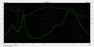

Zum PS-Sub112: Den habe ich mir mal gebaut, bestückt mit Sica 12 S 2,5 CS 8. Mein gemessener Frequenzgang entspricht ziemlich genau dem auf der Homepage von PlanSound.
