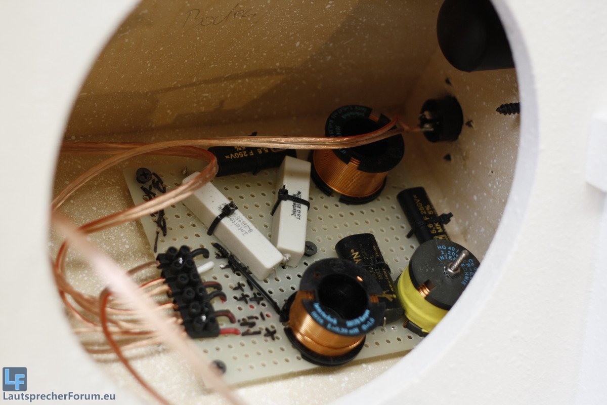

Ich habe ne ganz einfache Frage, und zwar wie befestigt ihr eure Weichen im Gehäuse ?
Gibt's da irgendwelche besonderen Kleber? Oder einfach direkt das Brett/Platine an die Gehäusewand schrauben ?
- Beiträge: 8896
- Bedankung vergeben: 352 Mal
Re: Befestigung Weichen
Ich schraube die Weichen an.
Am liebsten sind mir hier Rigipsschrauben.
Ist das Gehäuse super klein (Z.B. K-F24), schraube ich von außen M4 Senkkopf durch, innen einfach Stopmuttern drüber.

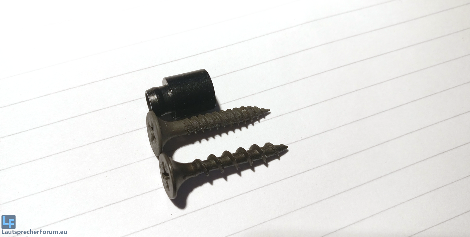

Am liebsten nehme ich diese:
https://www.jobst-audioshop.de/selbstba ... -3-9-x25mm
Die Rigipsschrauben sind ähnlich, haben aber ein etwas feineres Gewinde, was etwas besser bei dünnerem Gehäusematerial ist.
Info:
Die Platinenfüße/Abstandshalter sind 11,7 mm hoch.
Bei 16mm Material passen die 25mm Schrauben also noch, da dies die Gesamtlänge darstellt.
Nachgemessen.
Mit den Schnellbauschrauben aus'm Shop schaut das Gewinde genau 9,8mm raus.
Kann also auch problemfrei bis 12mm Materialstärke genutzt werden.
Bild:
Platinenfuß IT
Schnellbauschraube mit Doppelganggewinde (Oftmals Rigipsschraube)
Schnellbauschraube aus'm Shop
Info:
Nachgemessen.
Bild:
Platinenfuß IT

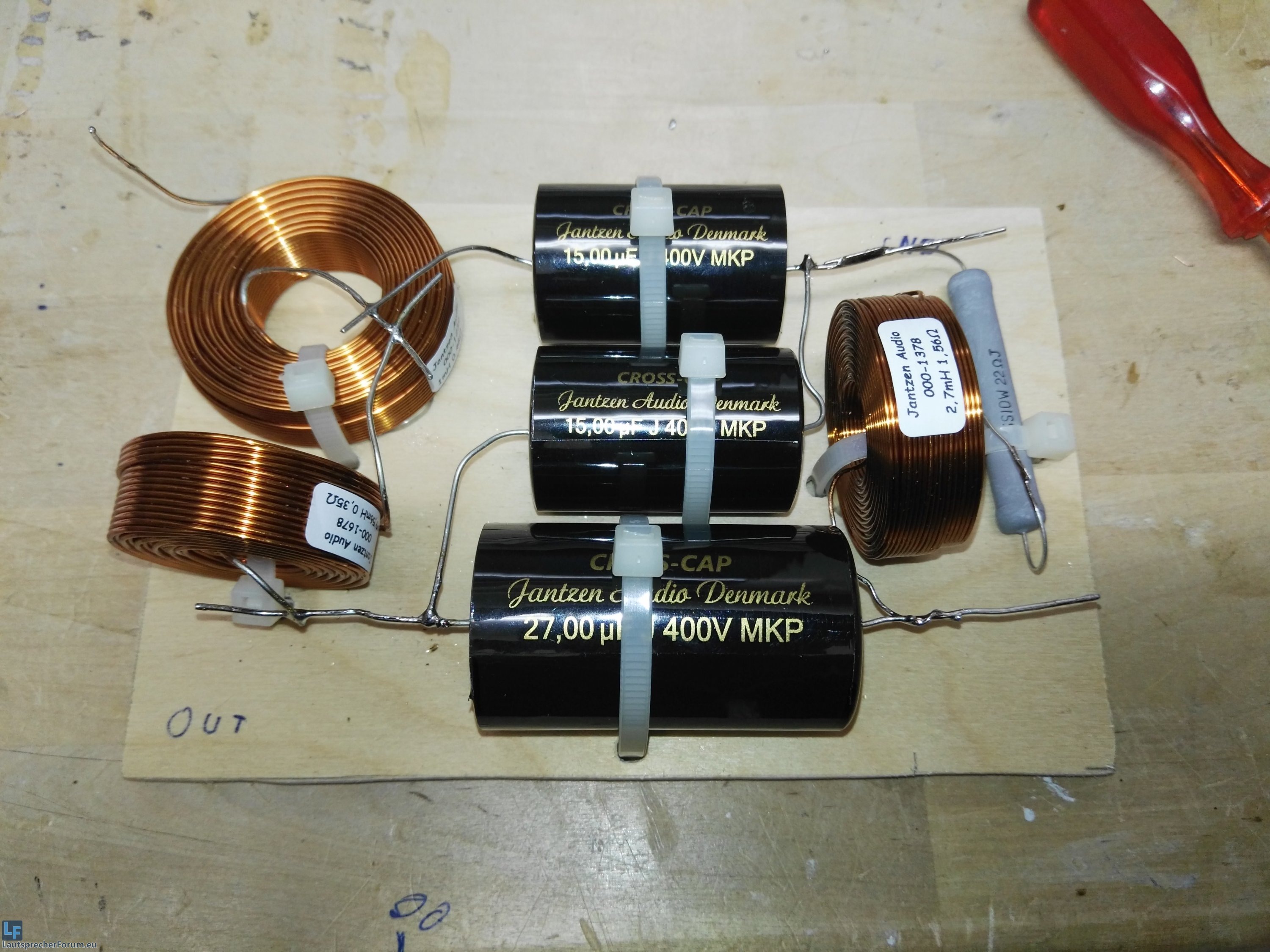

Ach und noch was, mir ist aufgefallen das auf vielen Bildern von Frequenzweichen (das oben von @Jobsti oder auch im "Zeigt her eure DIY Weichen" Thread) die Spulen alle in der gleichen "Raum-ebene" (meistens liegend) angeordnet sind. Hat sich das Phänomen der Gegeninduktion im Lautsprecherbau als nicht relevant herausgestellt ? Ich habe irgendwann mal was darüber gelesen und habe mir seitdem angewöhnt die Spulen auf alle 3 Raum-ebenen aufzuteilen. Mache ich das etwa Umsonst ?
Hier nochmal ein Bild mit jeder Spule in einer "Richtung" um zu verdeutlichen wie ich das meine:
Sebastian
Sebastian

Das ist grundsätzlich sinnvoll, sind die Spulen direkt nebeneinander unbedingt die Achse durch das Spulenzentrum um 90° verdreht montieren. Ist der Abstand größer (wie auf dem Bild rel. großer Kondensatur dazwischen) dann gehen auch beide liegend.

Ich kenne zu dem Thema bisher nur einen einzigen Test, aus diesem ist das bekannte Bild der Spulenanordnung, welches seit Jahren überall verteilt wird.
Den Test fande ich seit jeher ungenügend, da identische Spulen und identisches Signal samt Belastung benutzt wurde.
In der Praxis schaut das etwas anders aus, der Test entspräche also eher zwei parallel verklemmten Luftspulen.
Im Grunde ist der Test korrekt, jedoch können meiner Erfahrung nach die Abstände wesentlich kleiner in der Praxis gewählt werden.
Wir haben idR. auf jeder Spule leicht "andere" Signale samt Phasenlage, andere Belastungen als auch anderen Anschluss (Par./Ser.),
mit dazu kommen im PA-Bereich oftmals noch diverse Sorten, statt durchweg Luft gleicher Größe und Bauart.
Anm.: Es gilt, dass je knapper eine Spule dimensioniert ist, sich der Effekt stärker auswirkt.
Irgendwann wollte ich solch einen Test in ganz ausführlich auch mal machen, mal sehen ob ich irgendwann dazu komme
