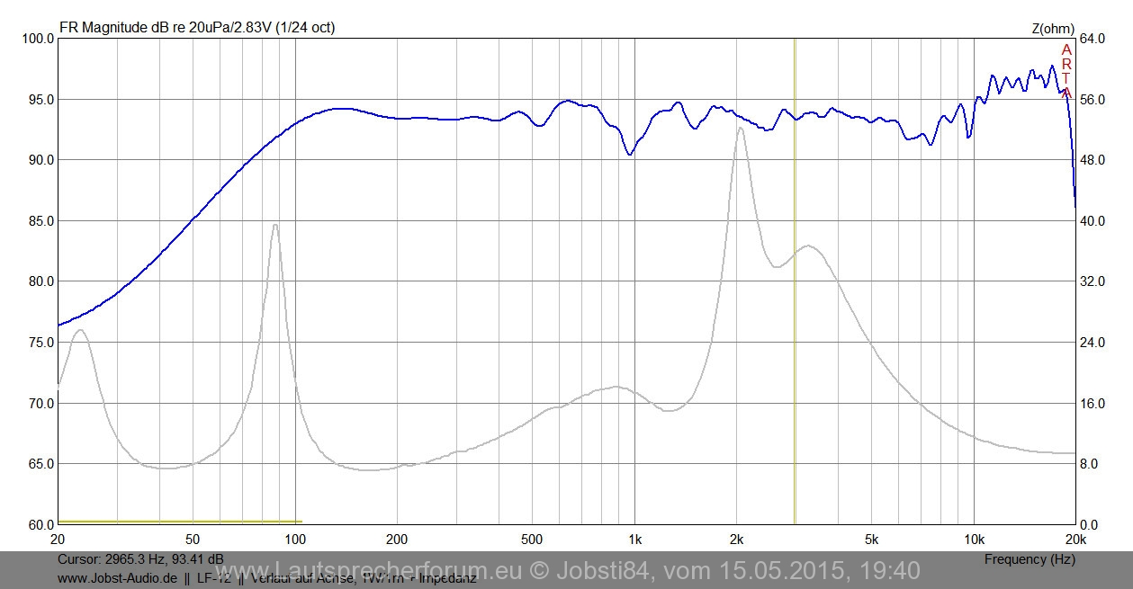

Wenn das JB-Sat12 Protogehäuse bei mir eintreffen sollte kommende Woche,
kann ich den Thomann mal reinstecken und vermessen.
hottendotten
- Beiträge: 225
- Bedankung erhalten: 18 Mal
Themenstarter - Administrator
- Beiträge: 8889
- Bedankung vergeben: 351 Mal
- Bedankung erhalten: 1173 Mal
Re: Thomann 12-280A - 8Ohm | TSP vermessen
Gerade am Messteller, lässt sich easy Xovern und wird recht gerade.
Die erste Weiche war schon fertig und sehr gut, leider klanglich viel zu aufdringlich.
Versuche gerade die XO zu erhöhen (vorher 1,8 kHz), mal sehen wo ich lande.
Max Pegel ist übrigens nicht sehr hoch, dafür kostet das Ding au nix
- Beiträge: 8889
Ich mach'n offizielles JB-Sat12, entweder mit Beta 12 oder Sica 1450T.
Gleiches Gehäuse, gleicher Hochtöner, aber mit Thomann 12-280A mache ich zum Spaß, wenn's klappt und klingt, wird das ne reine Forenbox (LF-12).
Ist dann eben gute 50€ günstiger

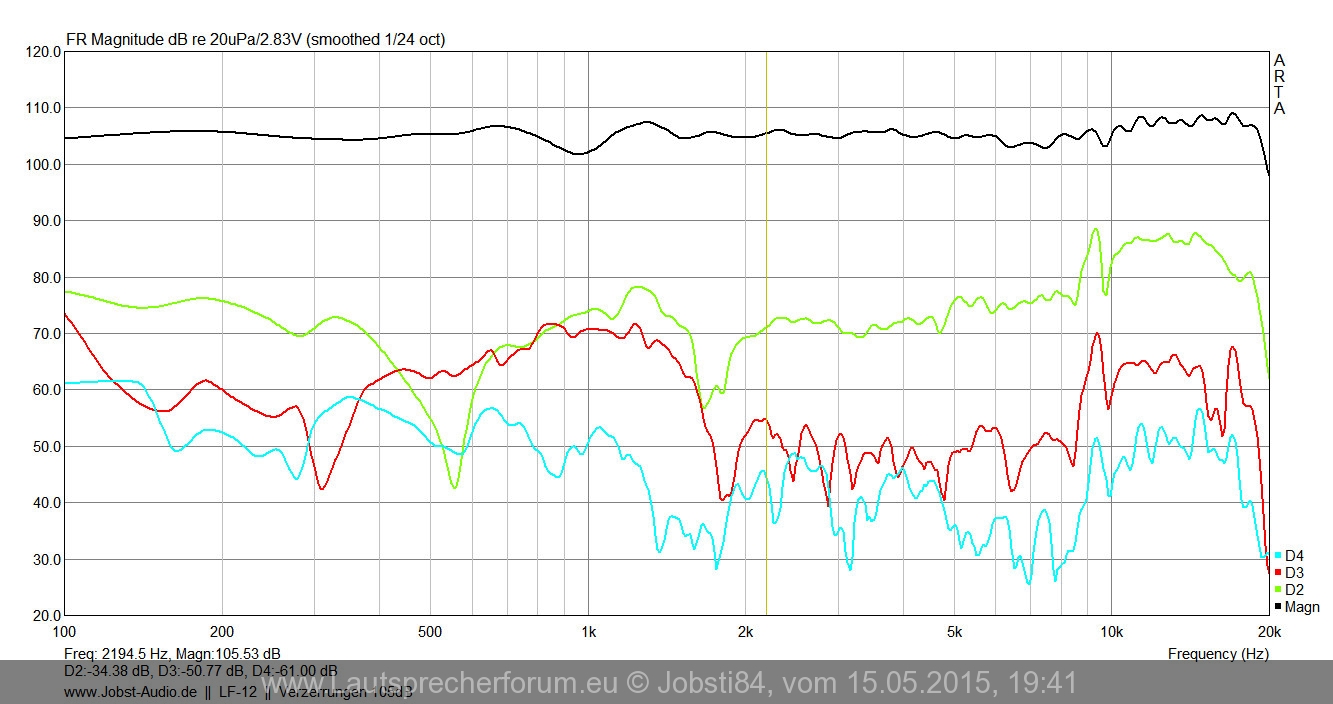

Waren meine Chassis
. Könntest du noch eine Klirrmessung bei ca. 115 dB machen? ( das wäre ja so ca die Hälfte der Maximalleistung
LG hottendotten
- Beiträge: 8889
Logo, folgt noch mit dem Rest.
Maximalpegel liegt irgendwo um die 117-118dB, somit jau 50%
RX-1500 im leichten Anclipping verträgt die Kiste übrigens problemfrei!
Rmin ist irgendwo oberhalb 7 Ohm, ergo 9 Ohm Box. (Wobei, war unkompensiert)
