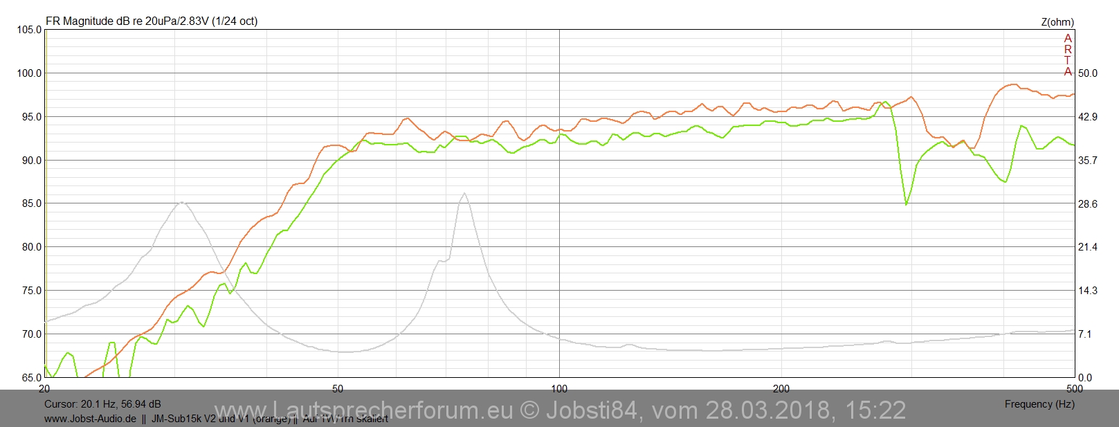

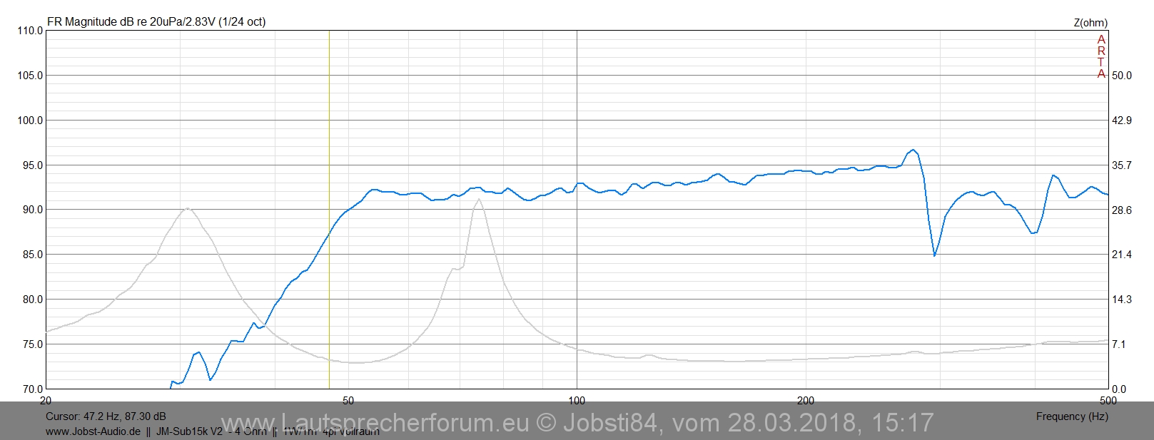

Messungen:
Vergleich zum V1 (orange) :

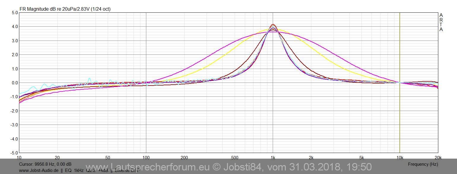

Messung von 7 bekannten Controllern aus dem PA-Bereich,
jeweils identische EQ-Settings.
Was ist da los?
Jeder hat ne leicht andere Formel für die Bandbreite.
Beitrag von stoneeh »
Kann ich 100% so bestätigen. Bisher DCX, ein paar Driveracks, und Xilica XP Serie hiergehabt. Beim Xilica funktioniert alles so, wie man es sich vorstellt. Im Gegensatz beim Driverack PA2 mit keinem EQ Setting einen gscheiten Sound hinbekommen. Und das betrifft jetzt rein die Ausführung der Filter - die Qualität der Hardware mal ganz aussen vor gelassen.
Noch ein externer Link zum Thema: http://www.eventelevator.de/stories/fac ... ch-klingen
Die Filter, also XO-Funktion sind bei allen übrigens komplett identisch.
Da kann man zum Glück alles problemfrei übertragen.
Habe demletzt auch ein Seeburg-Preset hier gehabt, "umgerechnet" auf Itech Amps,
hat wohl net so ganz funktioniert und musste alles anpassen ;) (und 5 EQ's weniger hätten's auch getan)
