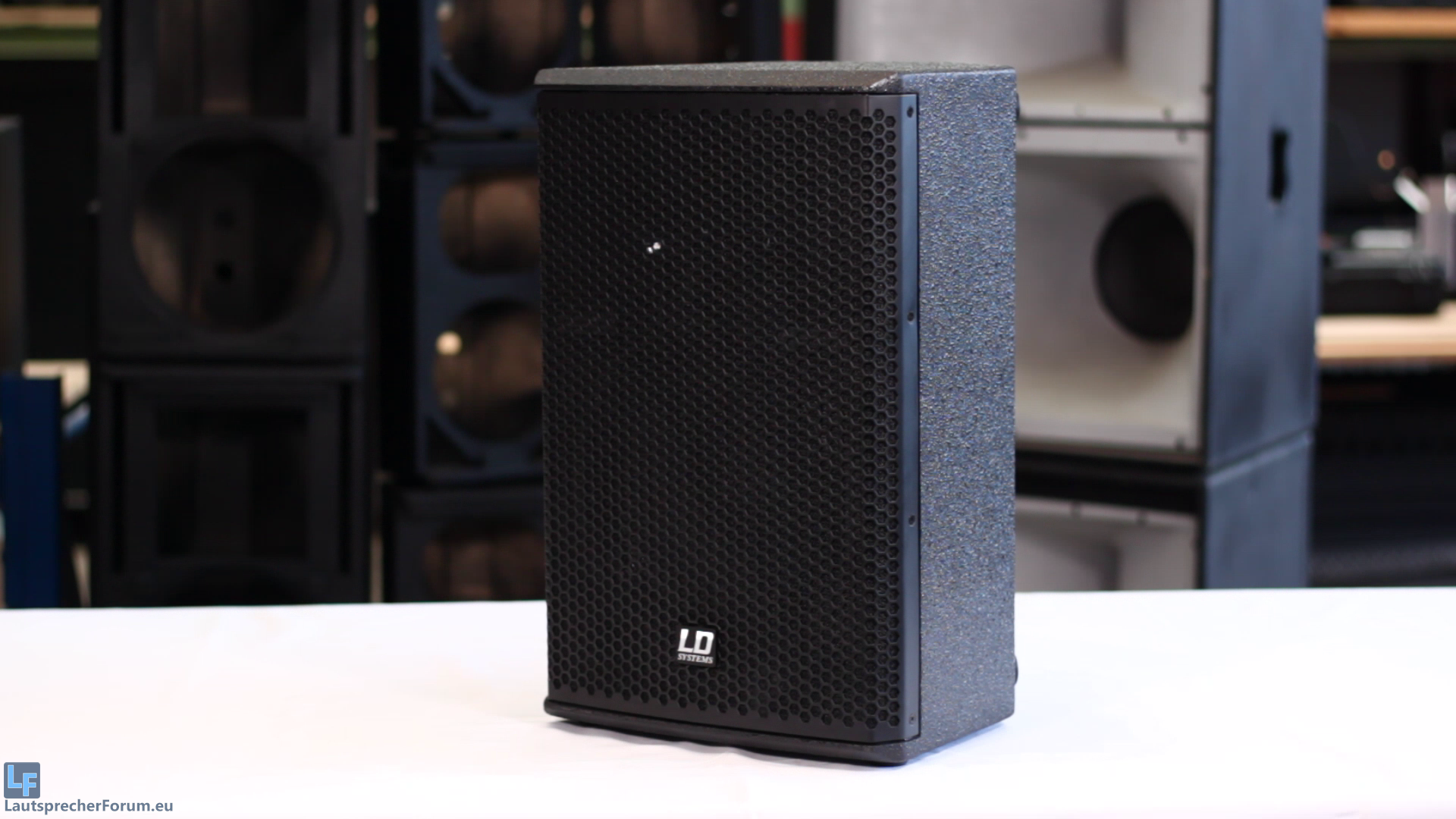

für eine kleine "Studenteninstallation" habe ich die LD Systems Mix 10 G3 als passive Version geordert,
da ich die Kiste vorher nicht kannte und auch wissen möchte, was damit so geht, wurde die Kiste zerlegt und vermessen.

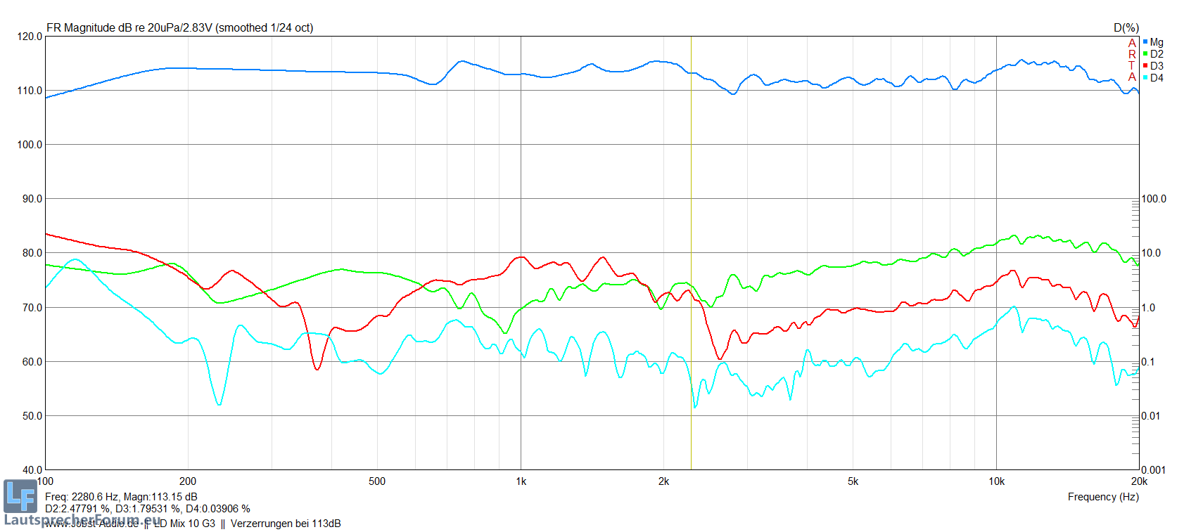

Die Weiche erfüllt zwar ihren zweck bei extrem einfachem und günstigen Aufbau, werkelt wie man sieht aber nicht perfekt.
Wir bekommen eine Summation, jedoch nicht 100% sauber und die Verpolung zeigt, dass hier ebenfalls massiver Nachholbedarf besteht,
da wir weder eine tiefe, noch symmetrische Auslöschung haben.
Ebenfalls haben wir durch dir recht hohe XO von 3,1 kHz noch die obere Reso vom TMT voll im Frequenzverlauf.
Auch hätte der HF meines Erachtens ein klein wenig lauter abgestimmt gehört, samt minimaler Bedämpfung im Superhochton.
Immerhin drückt die Weiche nicht die Impedanz, sondern arbeitet wie sie soll, als passen die Pegelverhältnisse halbwegs ordentlich.
Die Impedanz ist also einwandfrei und voll in der Norm mit nominellen 4 Ohm und Rmin 3,60 Ohm.
Der Pegel aus dem Datenblatt stimmt nicht 100%, ich messe hier 2dB weniger als 92dB 1W/1m.

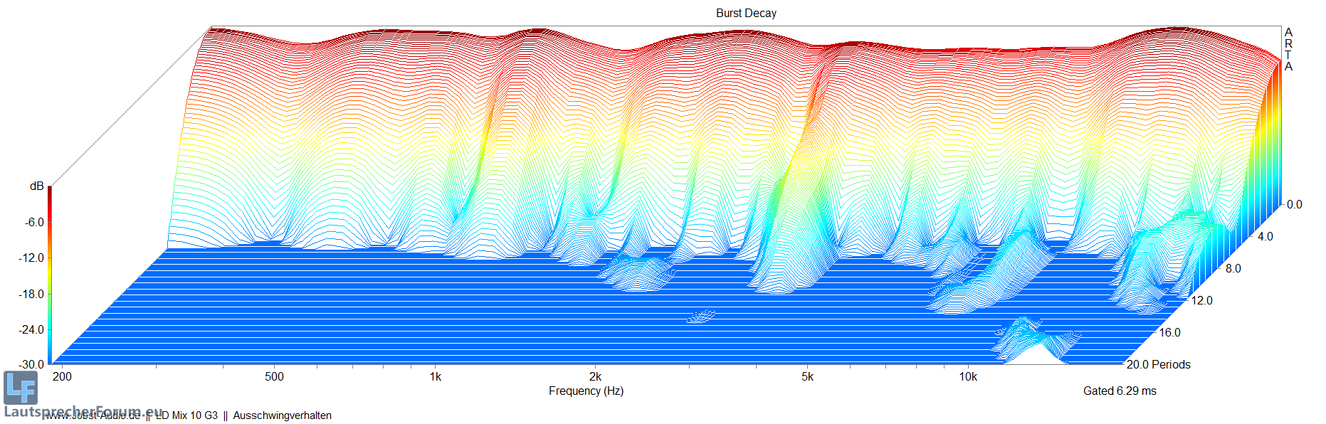

Leider zeigt sich in der Impedanzmessung auch das Problem der fehlenden Bedämpfung:
Reflexionen an der Rückwand, diese sehen wir im Bereich 700Hz und schlagen mit einem Lock als auch gefolgtem Buckel
im Frequenzverlauf zu Buche.
Wäre die Kiste komplett mit Noppenschaum ausgekleidet, gehen ich davon aus, dass die Kiste bis 1kHz ziemlich linear spielen würde!
Die Directivity laut Datenblatt passt ziemlich, dieses sagt 80*70°, wobei ich in der Vertikalen eher 50° sagen würde.
Gerade vertikal verhält sich die Kiste wesentlich besser als ich vorher vermutet habe, gefällt mir.
In der Horizontalen sehen wir aber das Problem der nicht 100%igen XO, bei 2,7 bricht es aus und bei 3,2 haben wir einen Sweetspot,
ist wie ich finde aber nicht ganz so tragisch und bleibt alles noch im Rahmen, jedenfalls sofern wir den Preis und Rest betrachten.
