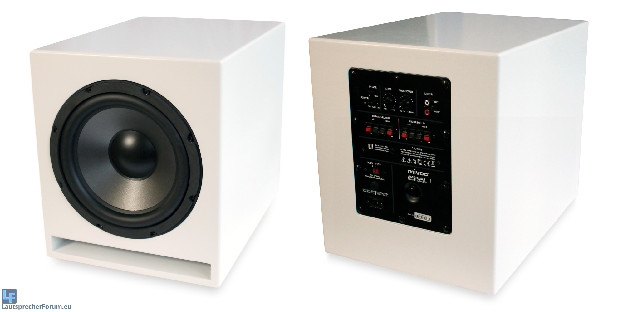

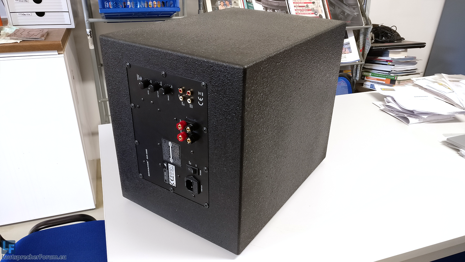

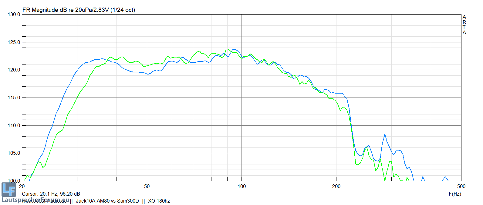

Vor paar Wochen habe ich schon mal den Jack10A (hieß mal HAS-104a) in weiß gezeigt, Mivoc AWM104 mit AM80 drin,
in gleichem Zuge habe ich die Kiste aber 2x gebaut

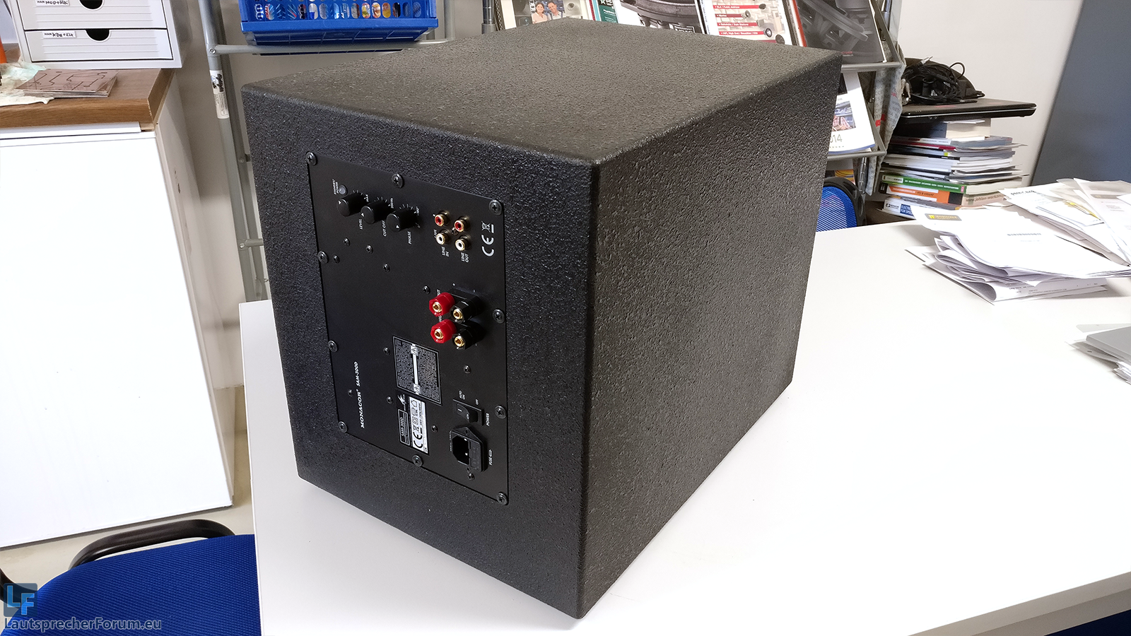

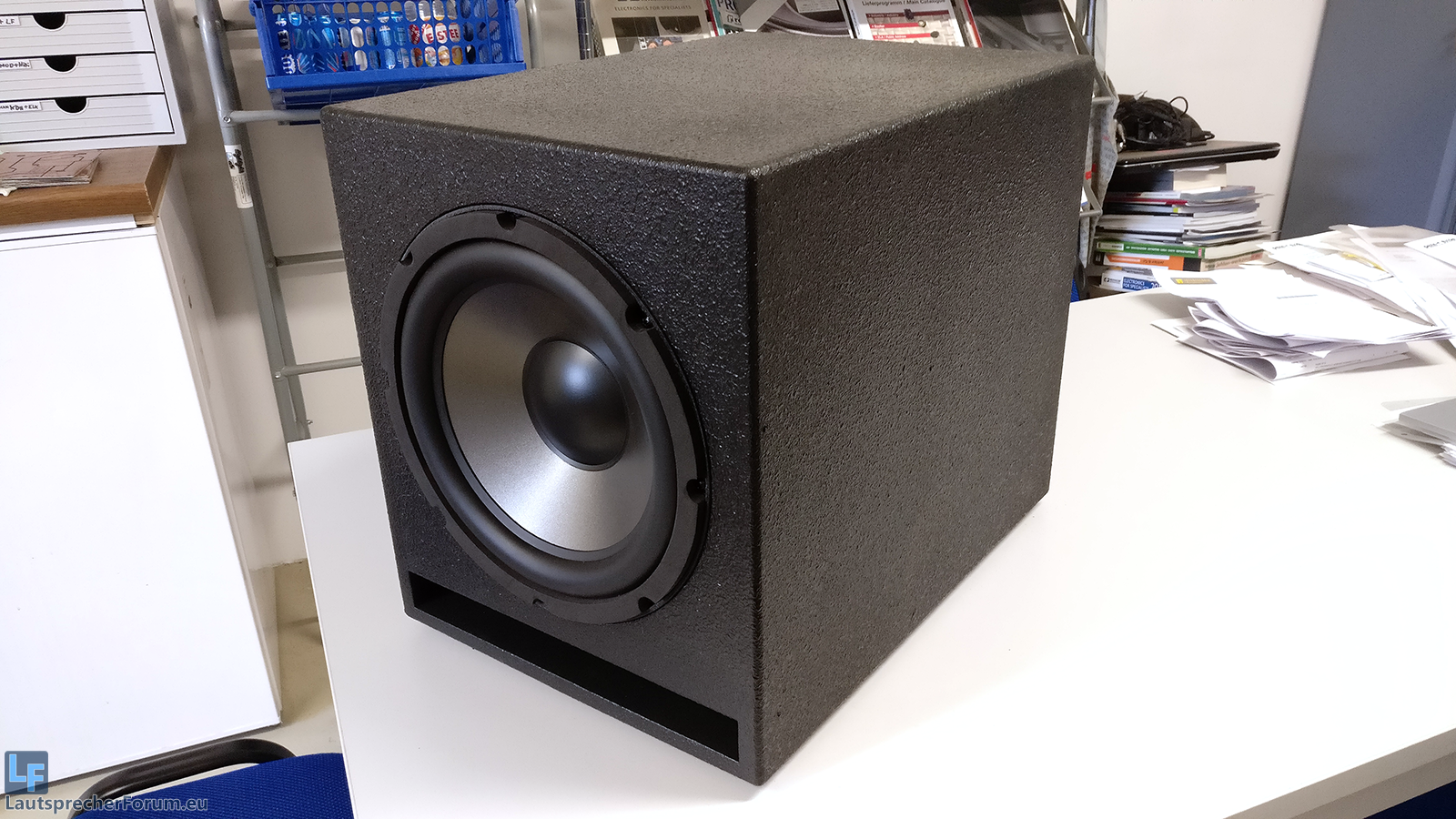

Der 2te ist nun Warnex schwarz geworden.
Die Tage kam das Monacor Sam300D hier an und die Kiste wurde endlich mal zusammengeschraubt
Das Sam300D gefällt mir wirklich richtig gut und passt auch perfekt von der Leistung her, auch klanglich angenehmer,
da es obenrum steiler trennt als das AM80.
Auf Vollgas und dank wesentlich niedrigerem Hochpass des SAM,
ist's mit dem Port nun aber recht knapp muss ich sagen.
Wobei der Pegel im Wohnraum eigentlich schon so hoch ist, dass man die Portgeräusche kaum bis nicht hört, da muss schon was im Bereich 30Hz unterwegs sein (was man dann leiser empfindet) und Vollgas angesagt sein.
Anm.:
Da erst das AM80 geplant und somit ausgefräst war, ist das SAM nun hochkant verbaut.

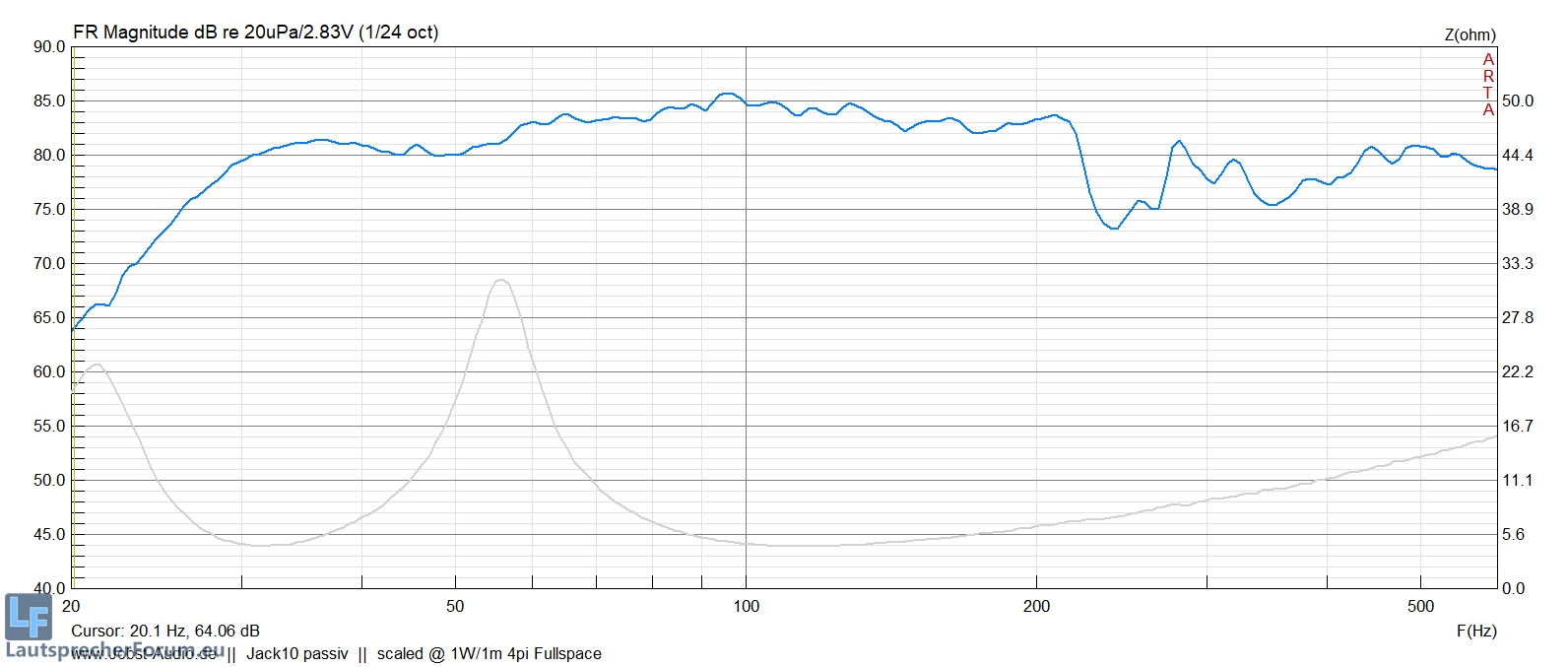

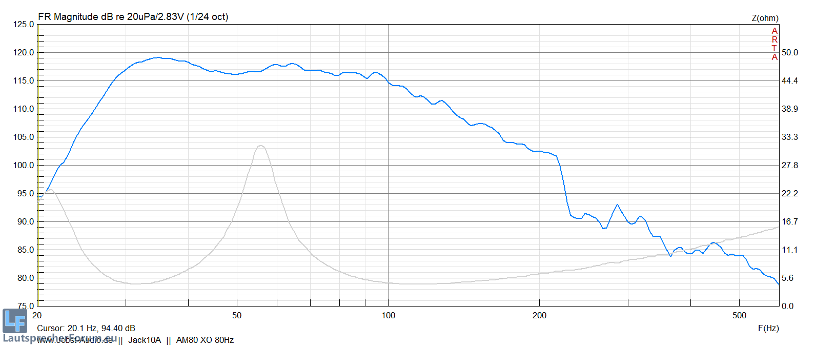

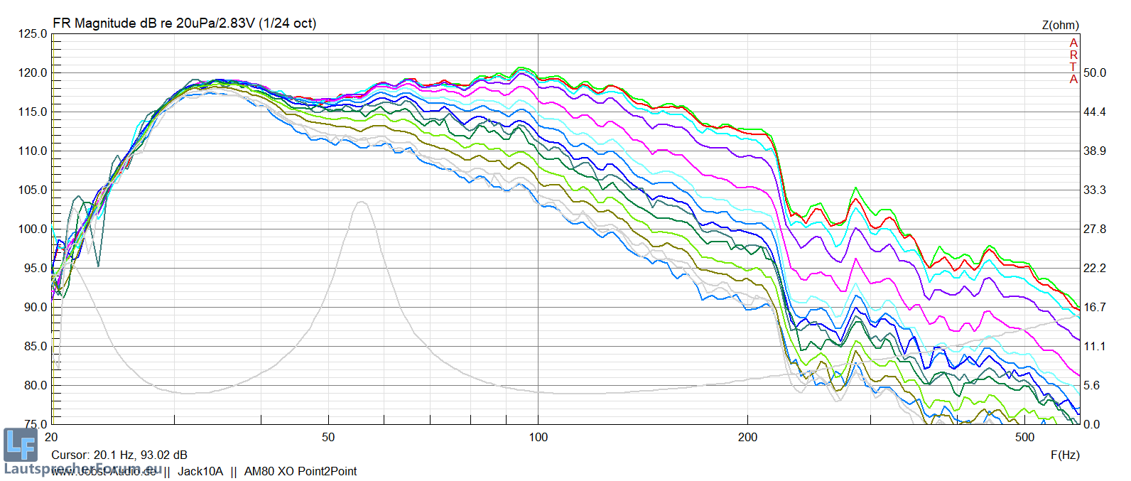

Messungen mit Mivoc AM80:

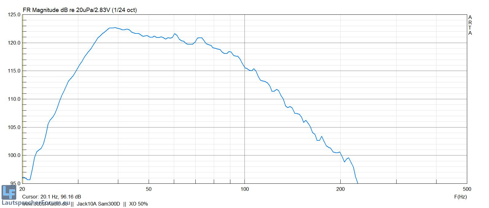

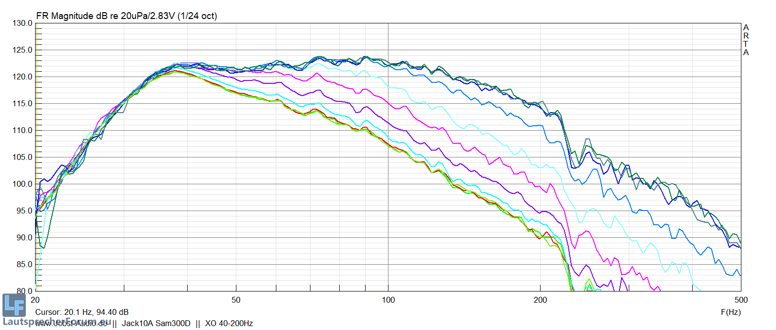

Messungen mit Monacor SAm300D:

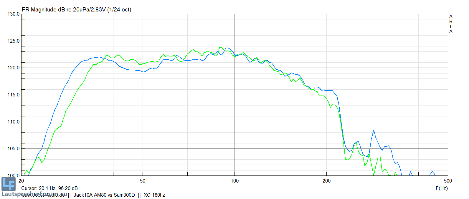

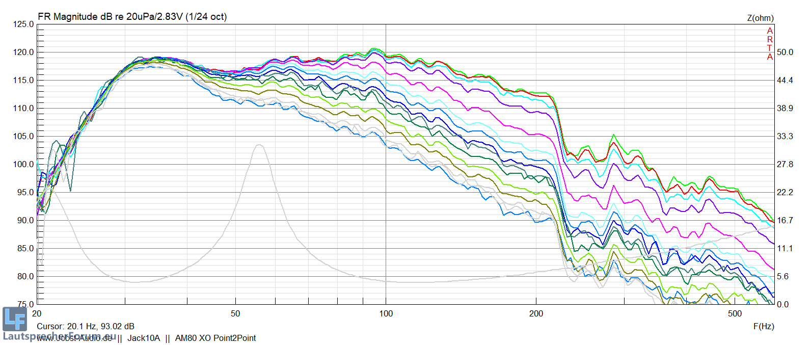

Mit Sam300D liegen wir f-3dB bei 32Hz.
Das AM80 hat den Boost weiter unten, schmaler und stärker.
mit Sam300D also wesentlich ausgeglichener im Verlauf.
