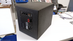

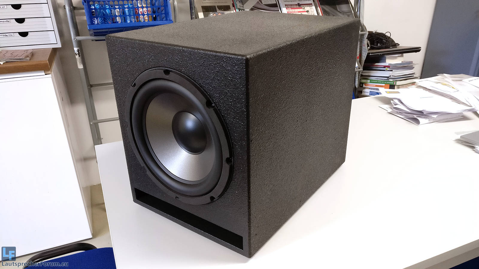

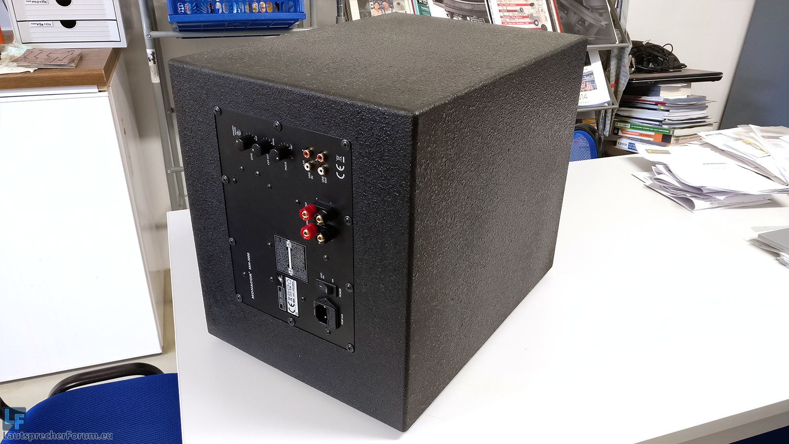

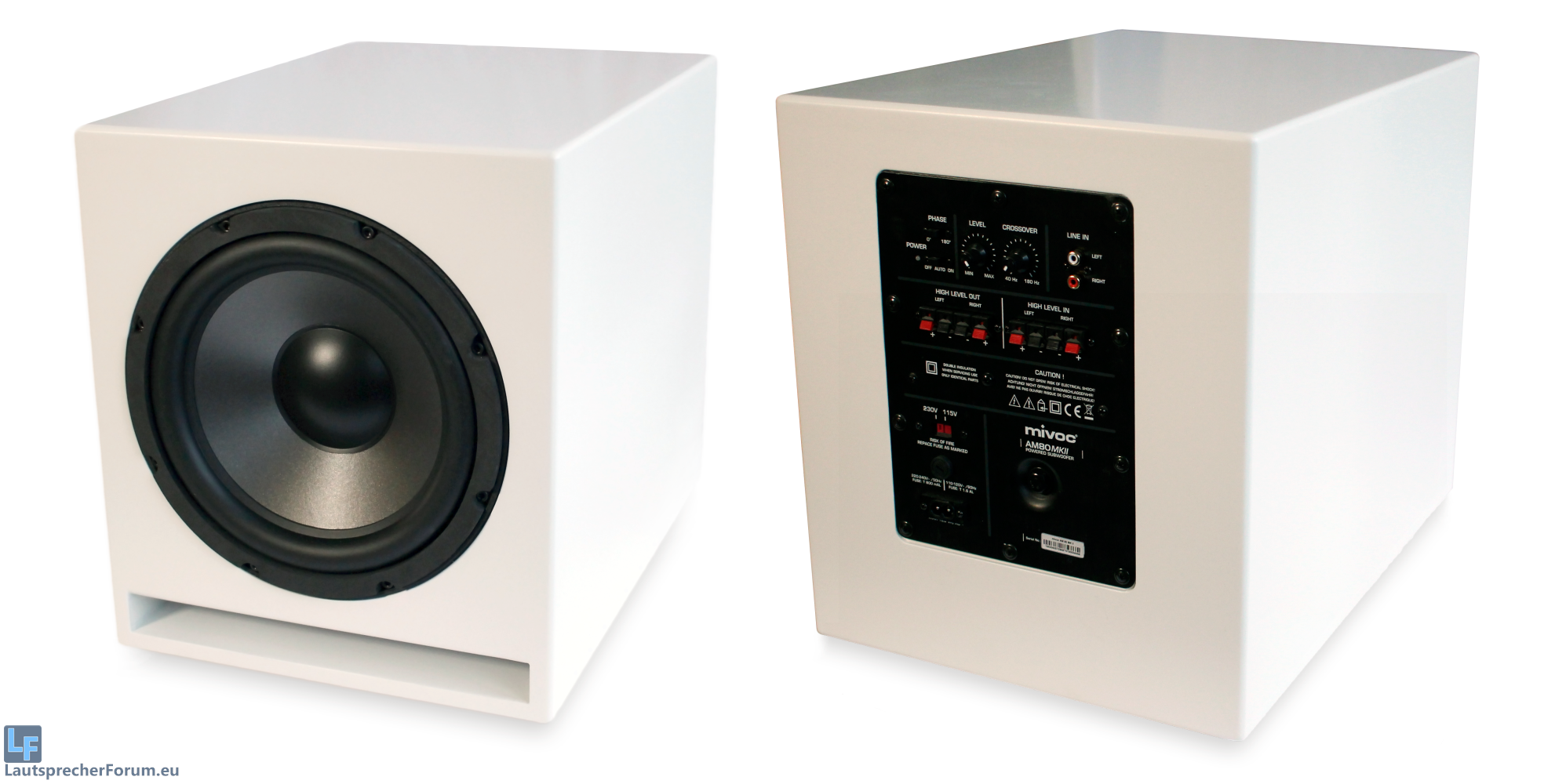

Fertig ist jetzt der Jack10 mit Mivoc AWM104,
welcher sowohl mit Mivoc AM80 als auch Monacor SAM300D aktiviert werden kann (Jack10A).
Info:
Der Jack10 ist ein kleiner Subwoofer für CarHiFi, als auch das kleinere Heimkino.
Als Ergänzung für Musik kann er genau so genutzt werden.
Auf Grund der Größe ist der Port recht knapp bemessen, so kann es sein,
dass man in sehr tiefen Passagen Portgeräusche hören kann.

Ganz klar empfehlenswert finde ich den Einbau vom Monacor Sam300D, da das Modul ordentlich Leistung aufweist (genau passend wie ich finde), hiermit geht eine ganze Ecke mehr als mit dem günstigen, kleinen AM80.
Das SAM300D hat EQ nicht ganz so tief und stark gesetzt wie das AM80 , somit spielt der Bass damit etwas weniger tief,
klanglich dafür ausgewogener und trockener und wie gesagt, ne ganze Ecke lauter/kräftiger.
Das AM80 würde ich nur empfehlen, falls man es extrem günstig gebraucht bekommt, oder eh schon rumfliegen hat ;)

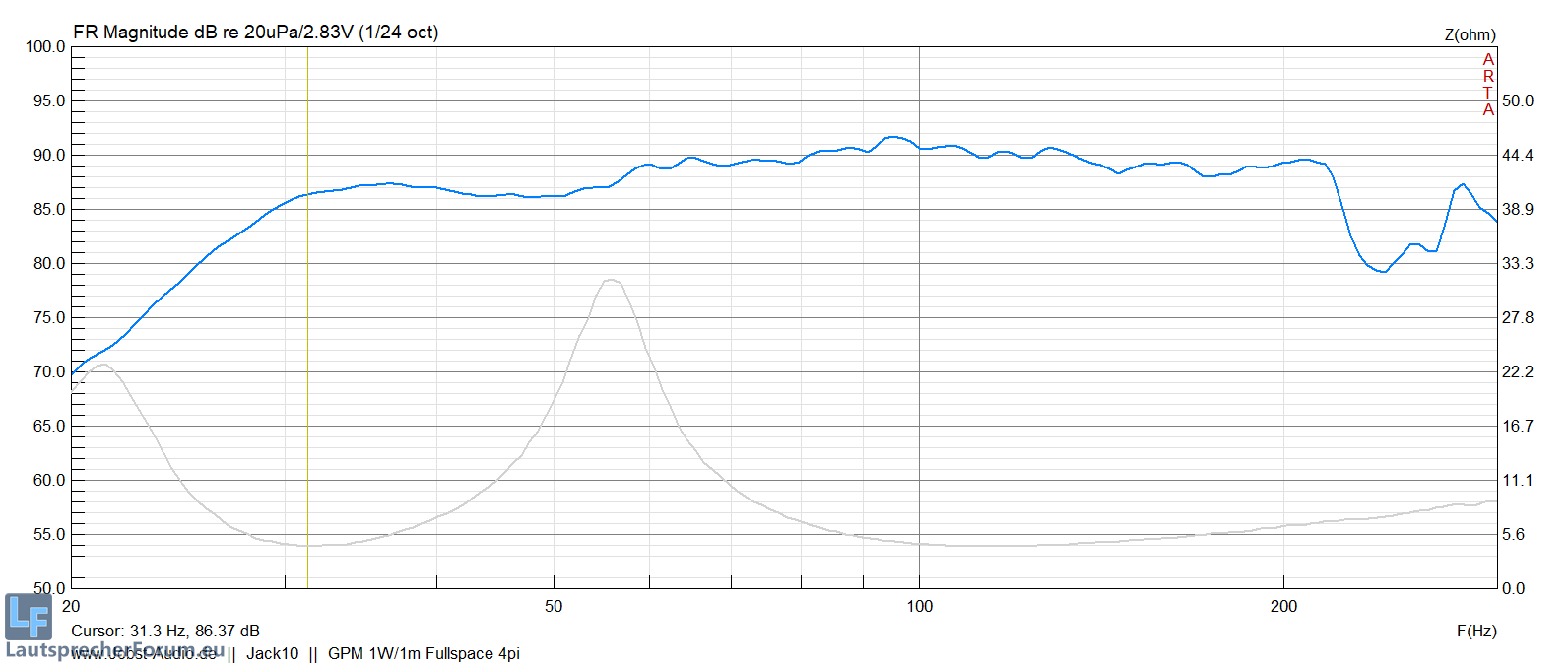

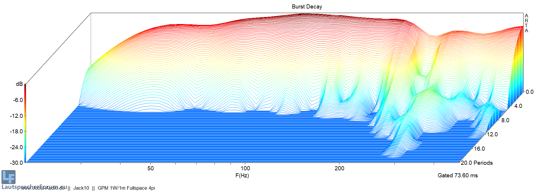

Messungen:

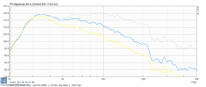

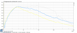

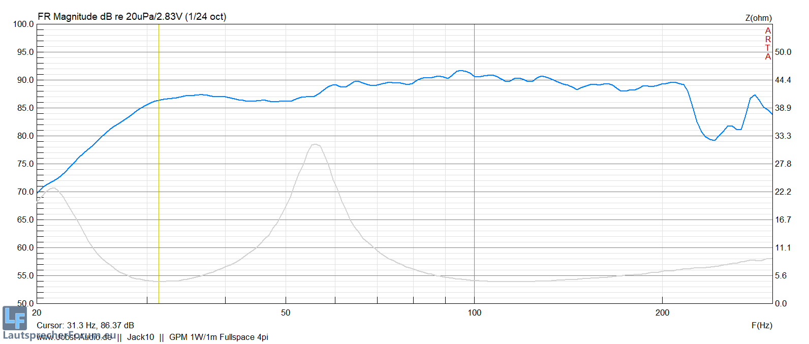

Jack10 Passiv:
Jack10 (passiv)
Jack10 (passiv)
Jack10 (passiv)
Jack10 (passiv)

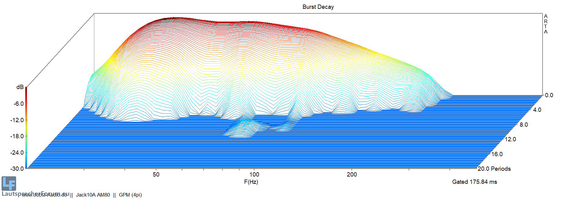

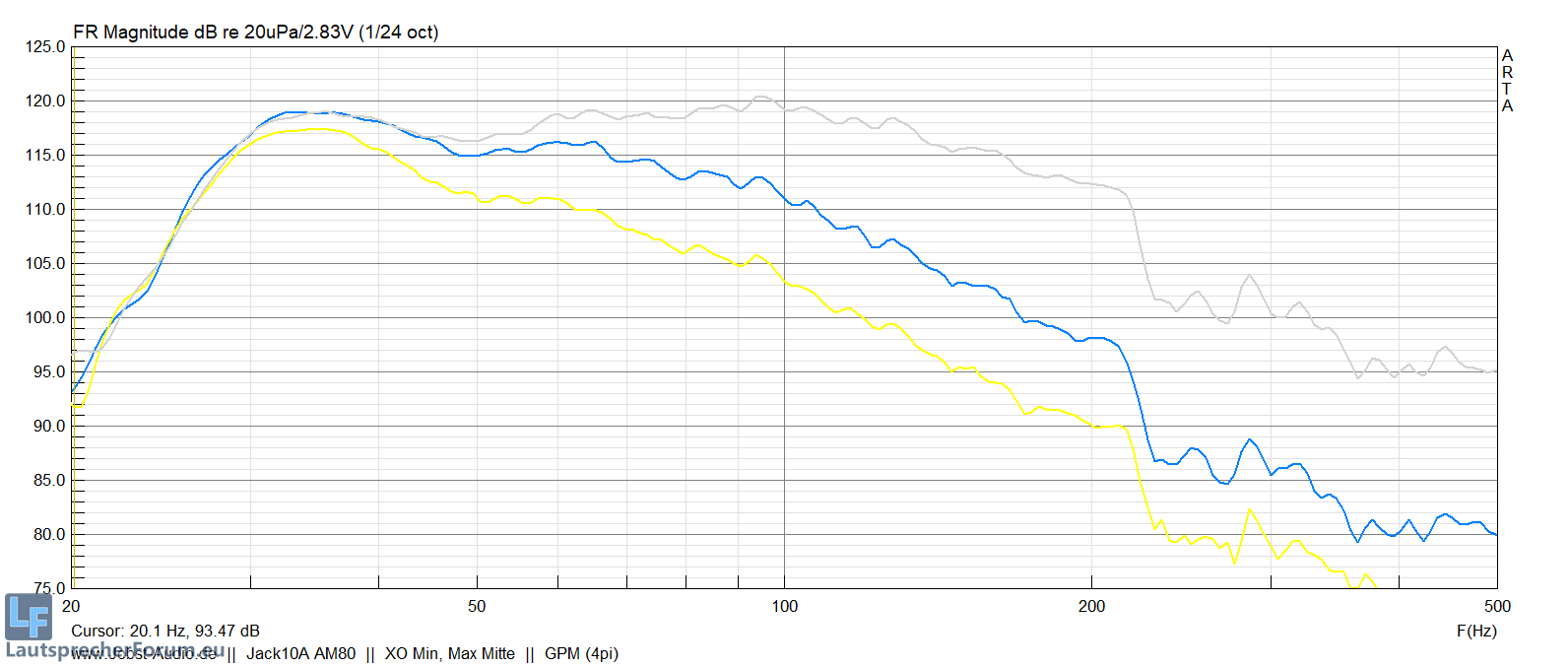

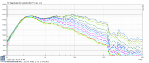

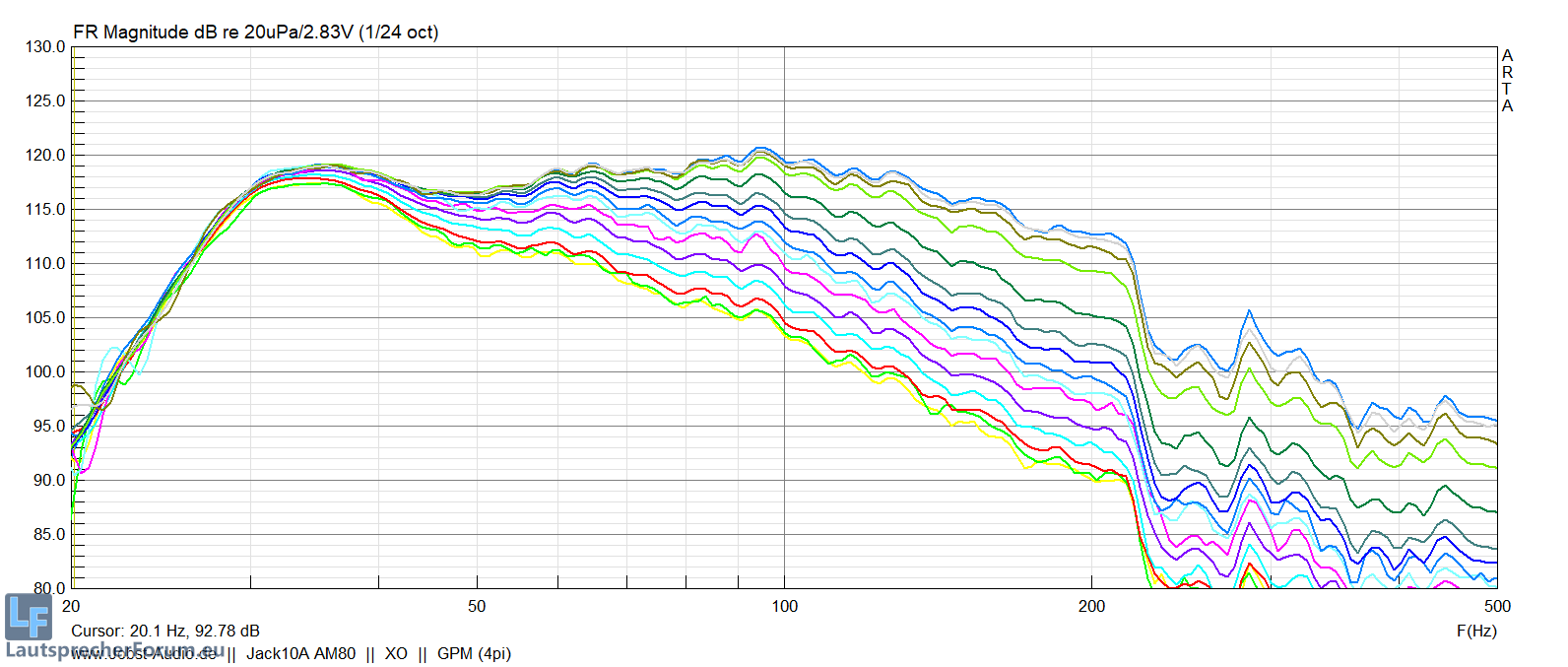

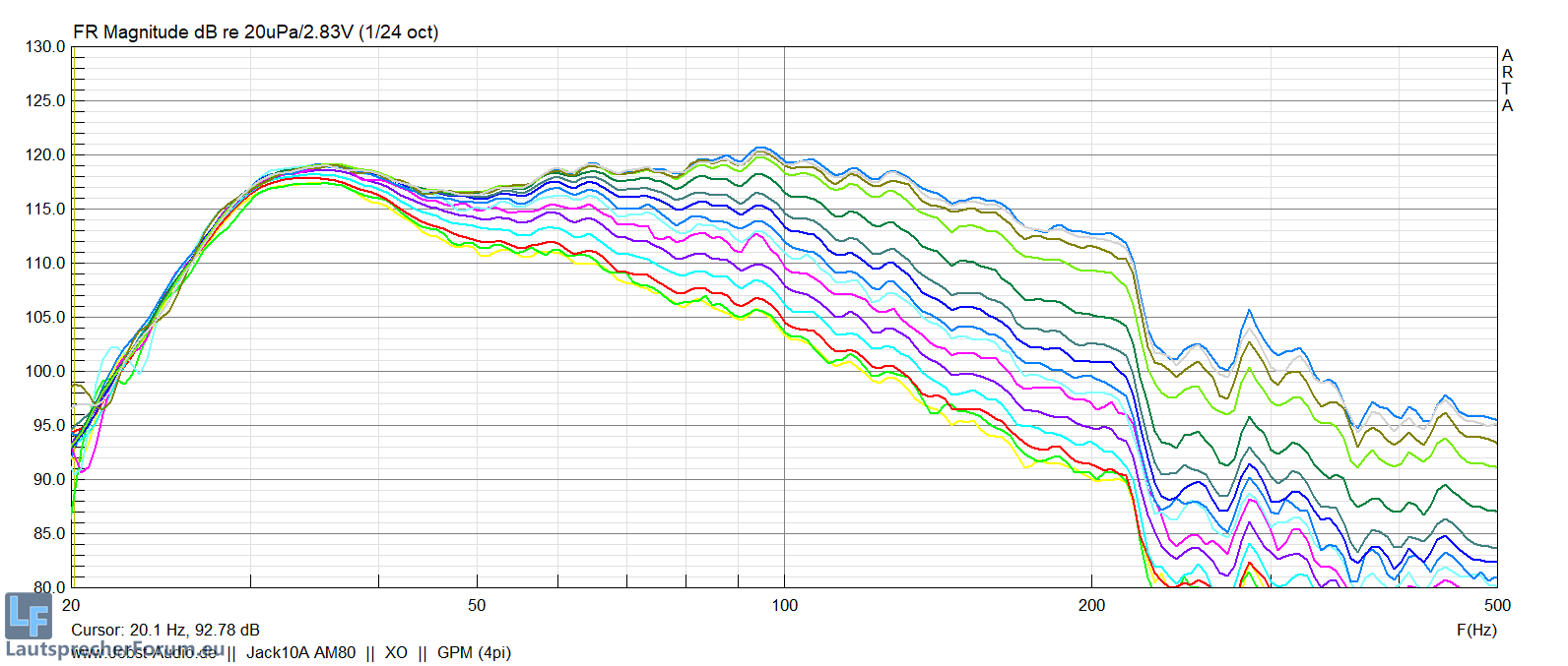

Jack10A AM80:
Jack10 AM80 - XO
Jack10 AM80 - XO
Jack10 AM80 - XO min max mid
Jack10 AM80
Jack10 AM80

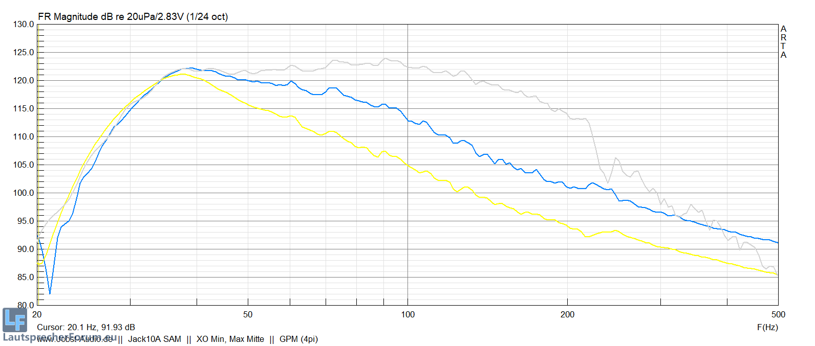

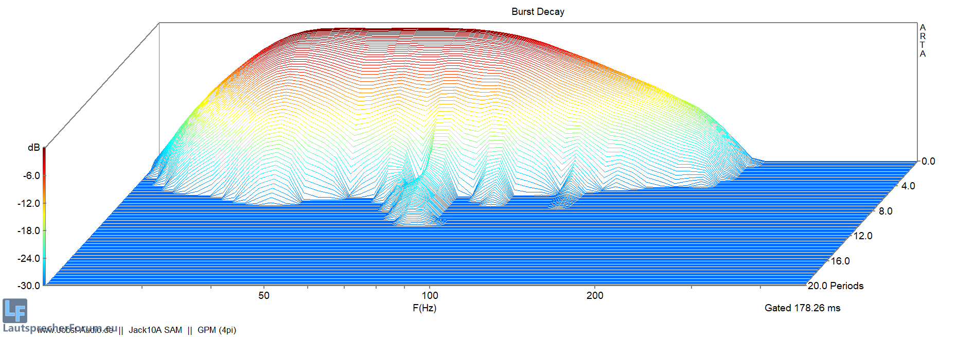

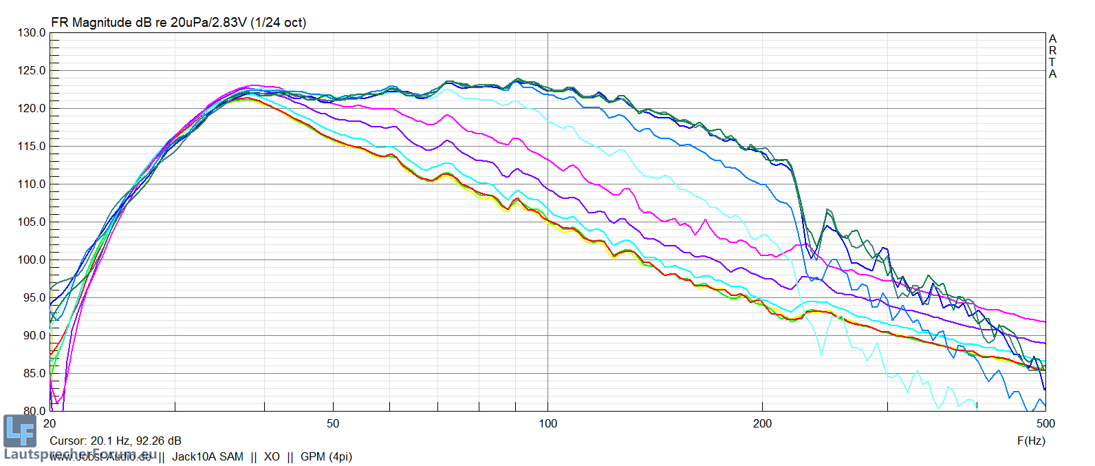

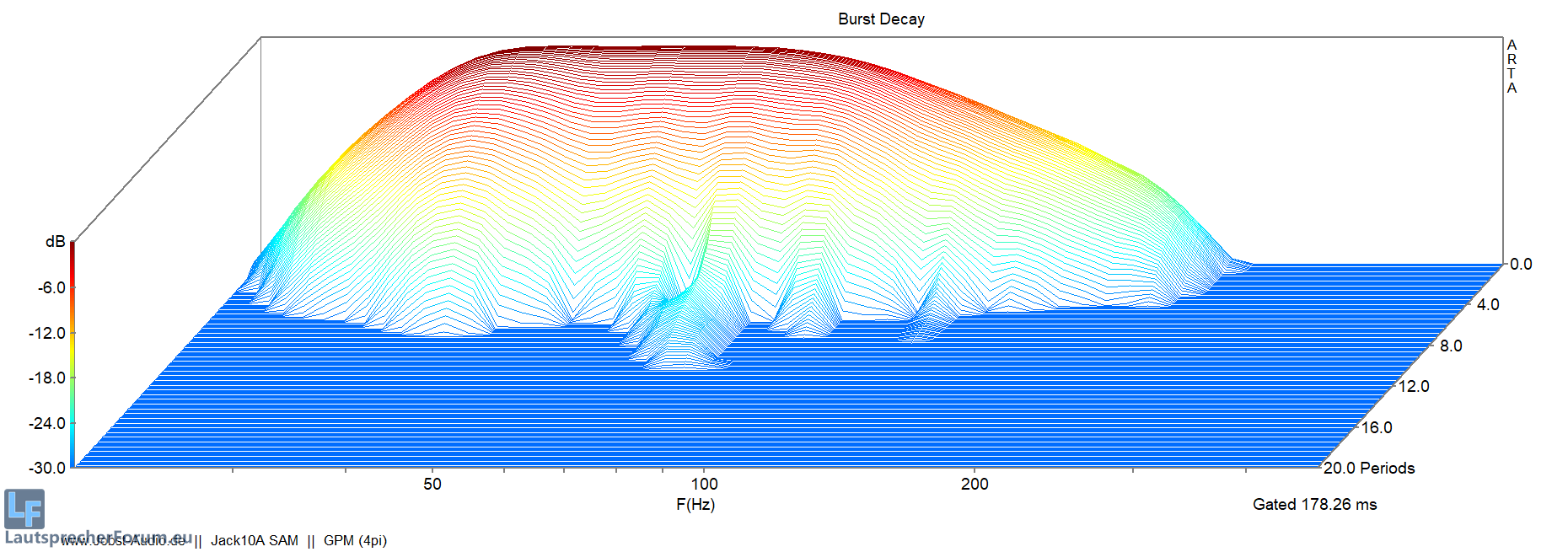

Jack10A SAM300D:
Jack10 SAM - XO
Jack10 SAM - XO
Jack10 SAM XO - min max mid
Jack10 SAM
Jack10 SAM

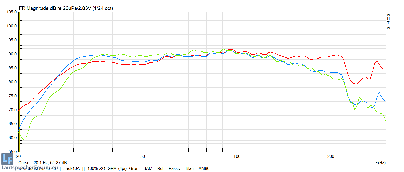

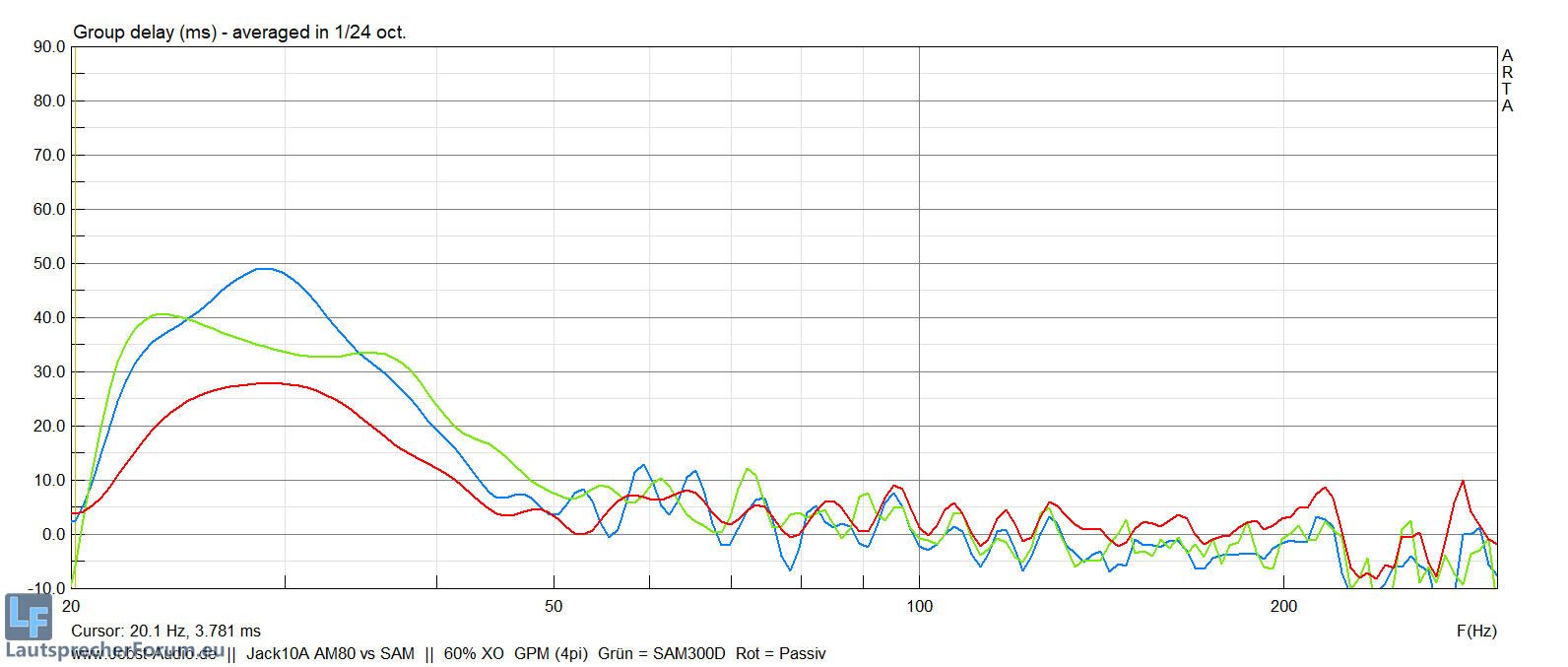

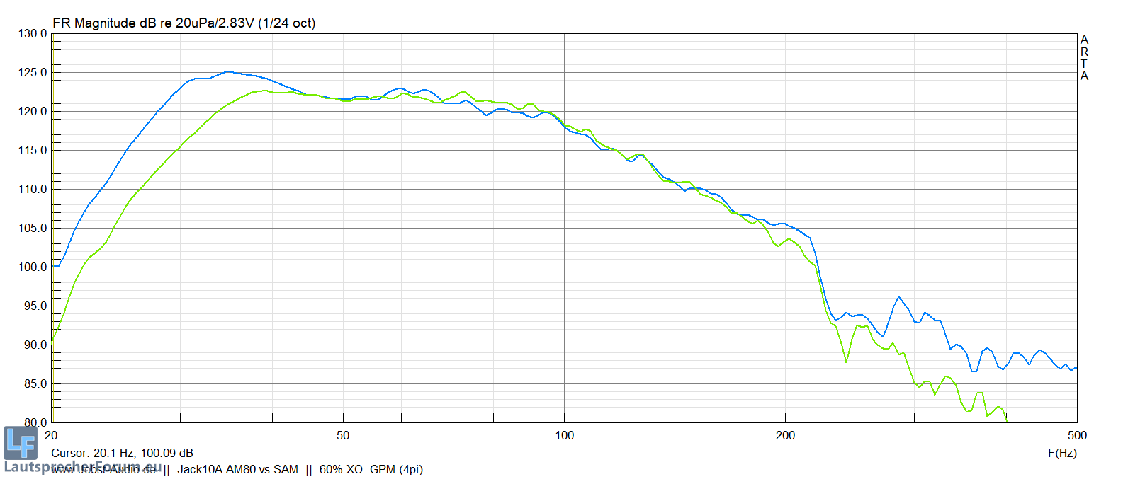

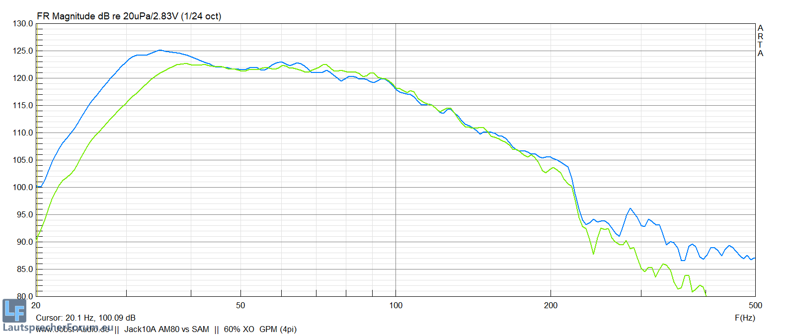

Jack10 Vergleiche:
Jack 10 Vergleich - XO 60%
Jack 10 Vergleich 100% GD vs. passiv
Jack 10 Vergleich 100% XO vs. passiv
An der Gruppenlaufzeit erkennen wir, dass das AM80 einen Peaking-Hochpass nutzt (Hochpass inkl EQ) und das SAM einen
tiefer gesetzten HP samt etwas höher angesetzten EQ.
Unterhalb 50Hz wird der Bass schön fett und rund, darüber bleibt er trocken und präzise.

Kennschalldruckpegel 4pi82 dB 1W/1m Vollraum--
Max Pegel 4pi106dB @ 200W Vollraum101dB106dB

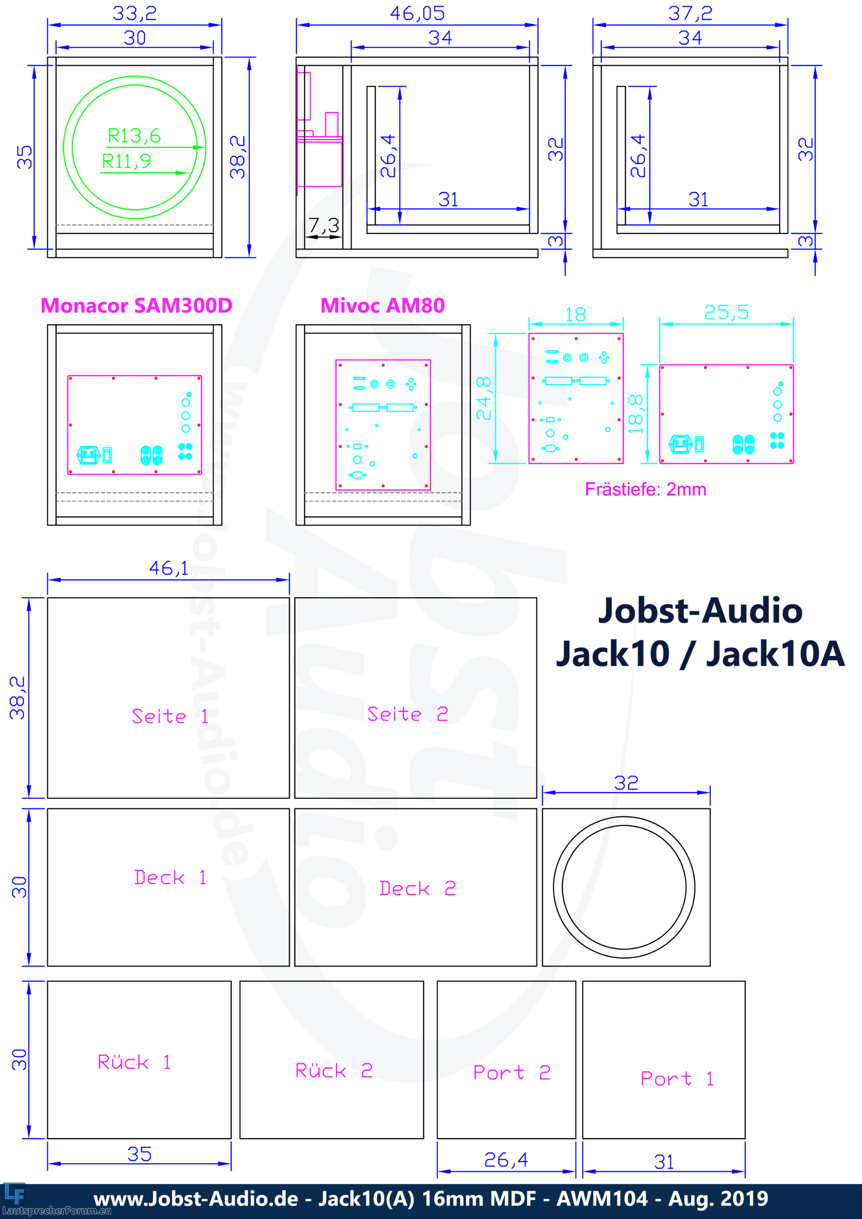

Bauplan:
Bauplan
Bauplan
Das Gehäuse wird leicht mit Dämpfungswolle gefüllt.
Wer das Chassis einfräsen möchte (Siehe Bilder), kann hinter die Schallwand noch eine 9mm MPX Platte setzen,
oder die Front aufdoppeln (Gehäuse hier dann entsprechend verlängern).
Einfrästiefe vom AWM104 ist circa 10-12mm (komplett 15mm)
Das Modul sitzt in einer separaten Kammer.
