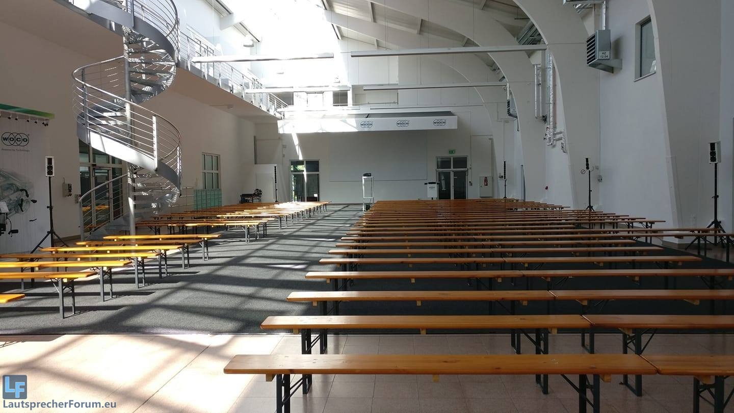

Ich mache damit z.B. sowas (samt Delayline da extrem hallig):
Da fehlen den ersten 2 3 Reihen zwar der Superhochton, was aber durch die hohe Trennung net ganz so tragisch ist
und auch bei Sprache wenig in's Gewicht fällt.
Hauptsache die Mindesthöhe passt, damit alle Chassis oberhalb der Köpfe sind, denn sonst war's das mit der Kohärenz.

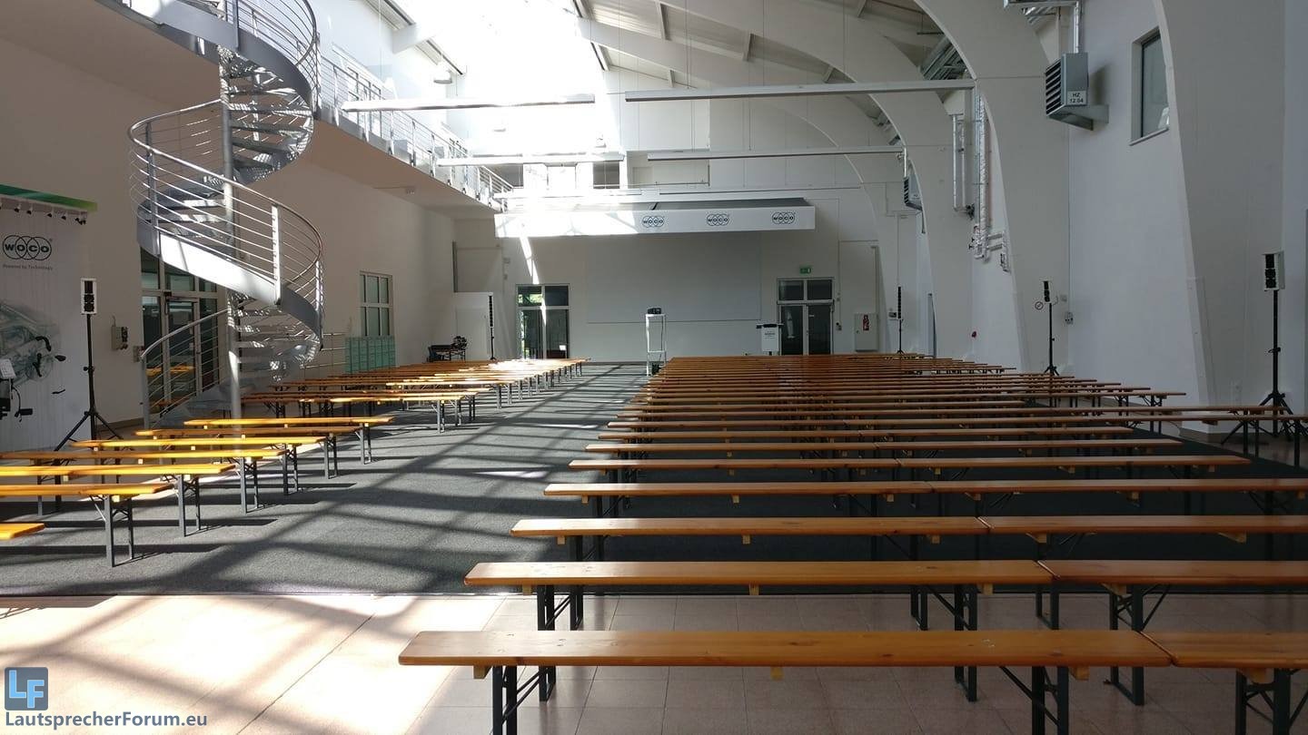

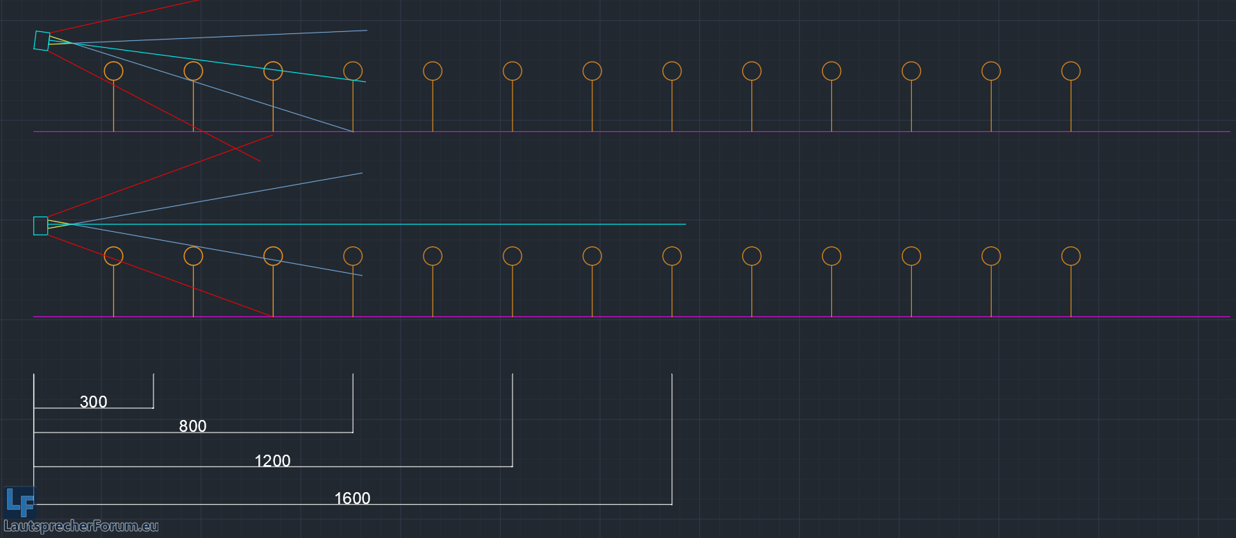

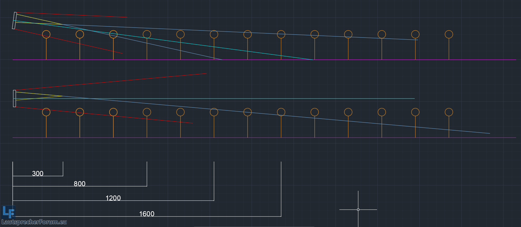

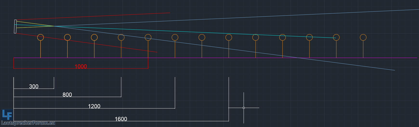

Ich hab' da mal schnell was gezeichnet zum besseren Verständnis.
Übliches 10/1er mit ~40° Vertikalen und eine 8x4" Zeile mit ca 10°.
Höhe der Tops etwas über Kopfhöhe ~190cm, Kopfhöhe der Leute 175cm, Abstand der Leute 2m.
Rot: Gesamte Abstrahlung
Gelb: ab wann sich grob HF/LF summieren (der Mindesthörabstand)
Grau: Gelben Bereich erweitert, halbe Abstrahlung (Bereich in dem sich HF/LF noch vernünftig summieren). Das ist das Interessante.
Hellblau: 0° Achse
Wir sehen hier also gut, wie wir circa sinnvoll aufstellen und winkeln müssen.
Klar erkennbar ist, dass die Zeile eher für den Bereich weiter hinten gedacht ist,
die MuFu für einen eher Nahen, aber dafür breiteren Bereich, samt extrem viel niedrigerem Mindesthörabstand.
Wir sehen hier also auch, dass wir solche Zeilen eher knapp über Kopfhöhe hängen und leicht winkeln,
übliche Tops aber lieber weiter hoch hängen und weiter anwinkeln.
Hier mal ne Zeile halbwegs optimal aufgestellt.
Wir sehen, dass der interessante Bereich also ab grob 10, eher 8 Meter Abstand beginnt.
Weiter vorne muss man dann eben mit weniger Superhochton, als auch leichten Einbrüchen im Bereich der XO leben.
Winkelt man mehr, kommt man weniger weit hinter, dafür wird der Mindestabstand aber etwas kleiner,
unter die 4 Meter kommt man hier allerdings nicht sinnvoll.
Hellblau: 0° Achse
