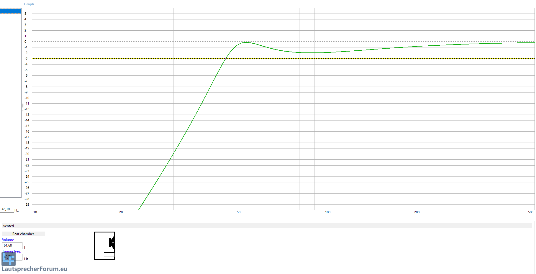

wenn meine Recherche stimmt hast du einen Sica Z005140, welcher eigentlich gedacht ist für Bassgitarren, und sich deswegen nicht wirklich gut für einen Subwoofer eignet.
Wenn du aber unbedingt mit diesen Treibern einen Subwoofer bauen musst würde ich für die zwei Lautsprecher ca 62L bei 50hz Tuningfrequenz empfehlen (Simuliert mit WinISD). F3 ist dann Ungefähr bei 45hz.
