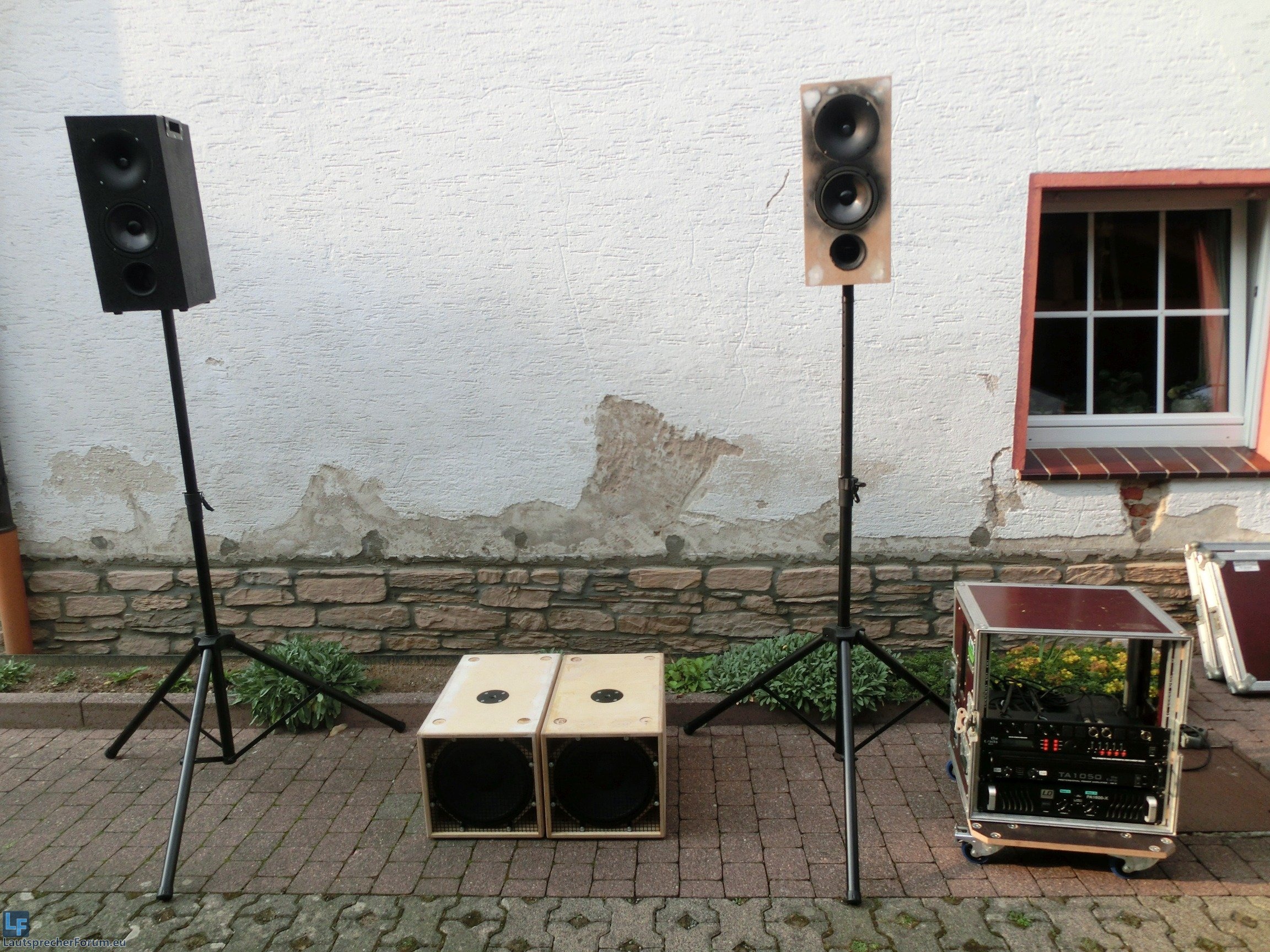

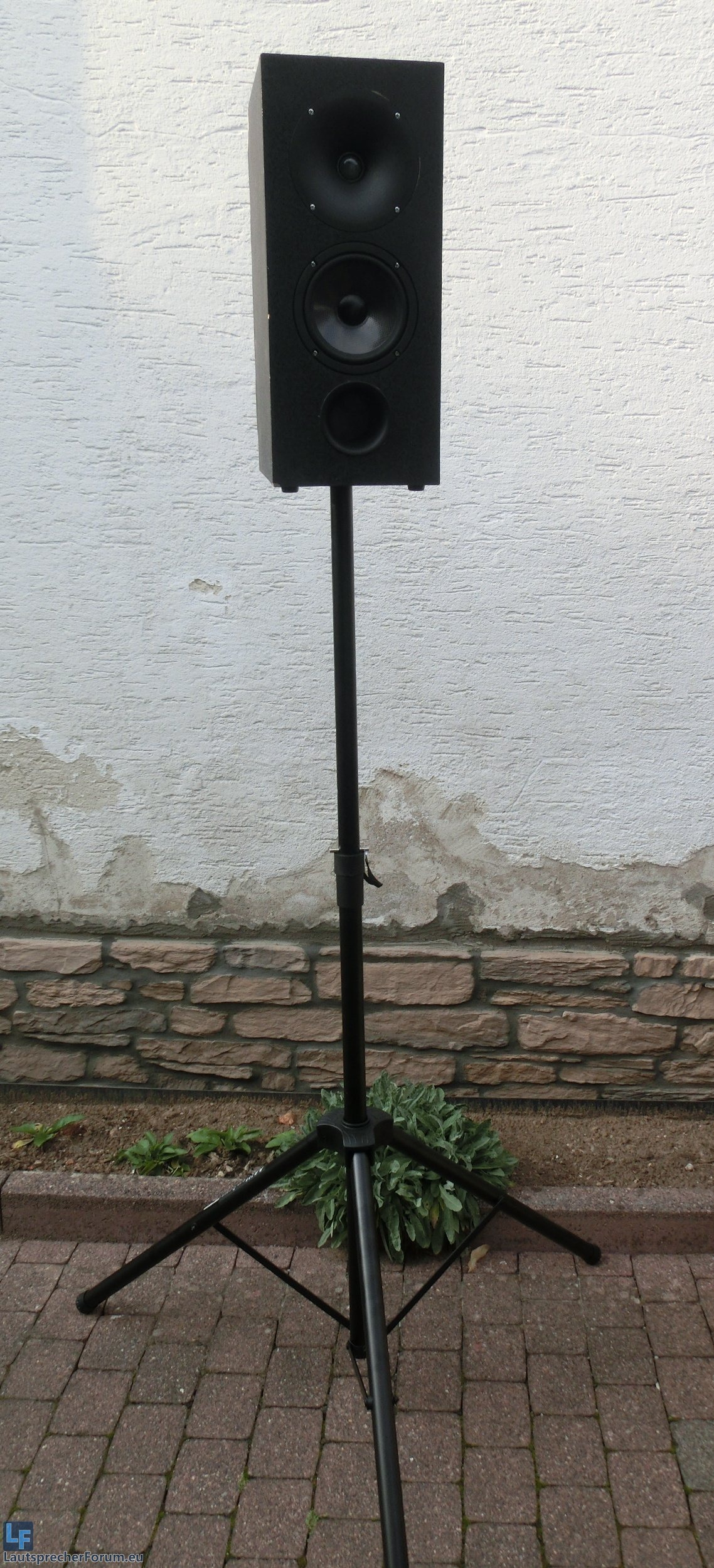

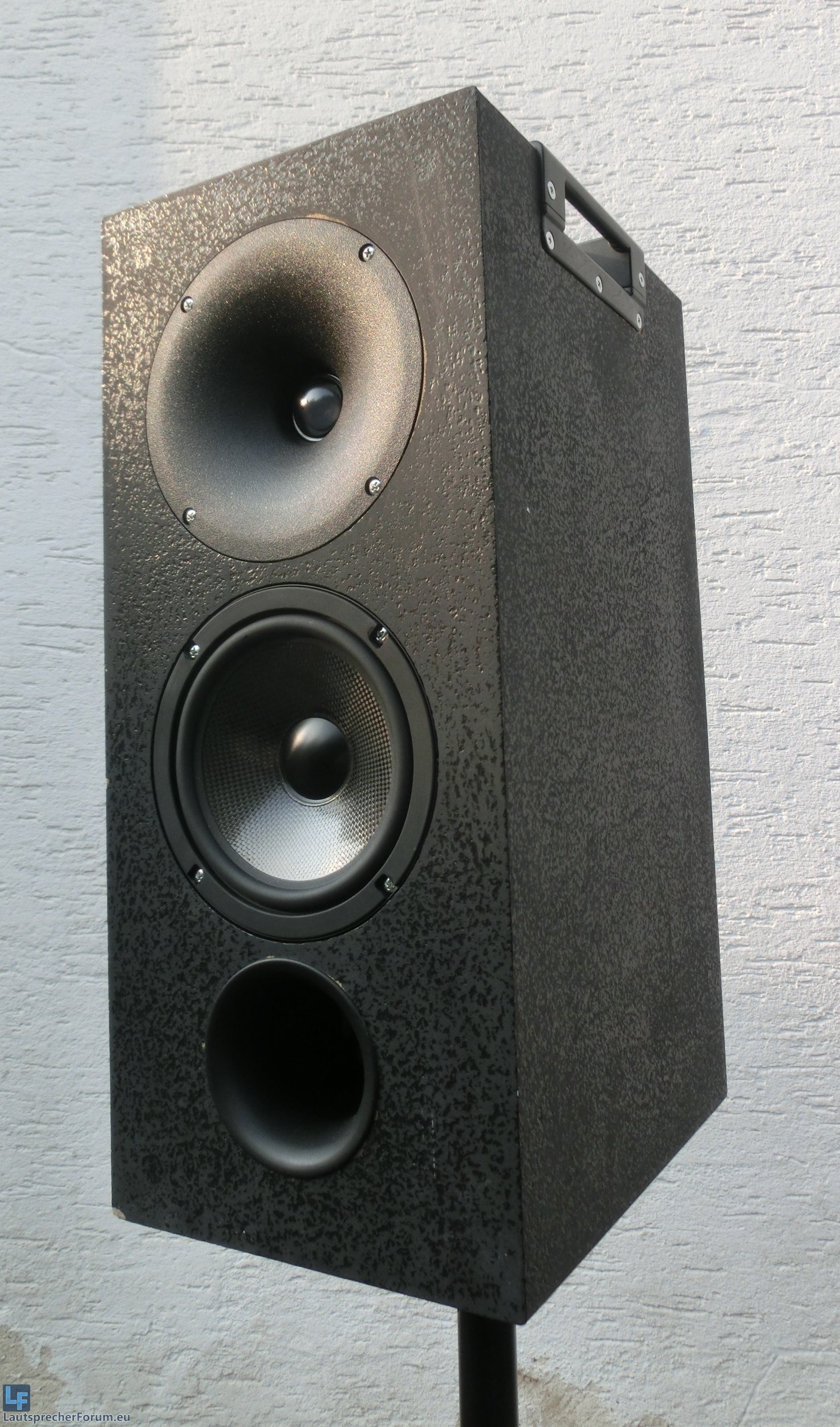

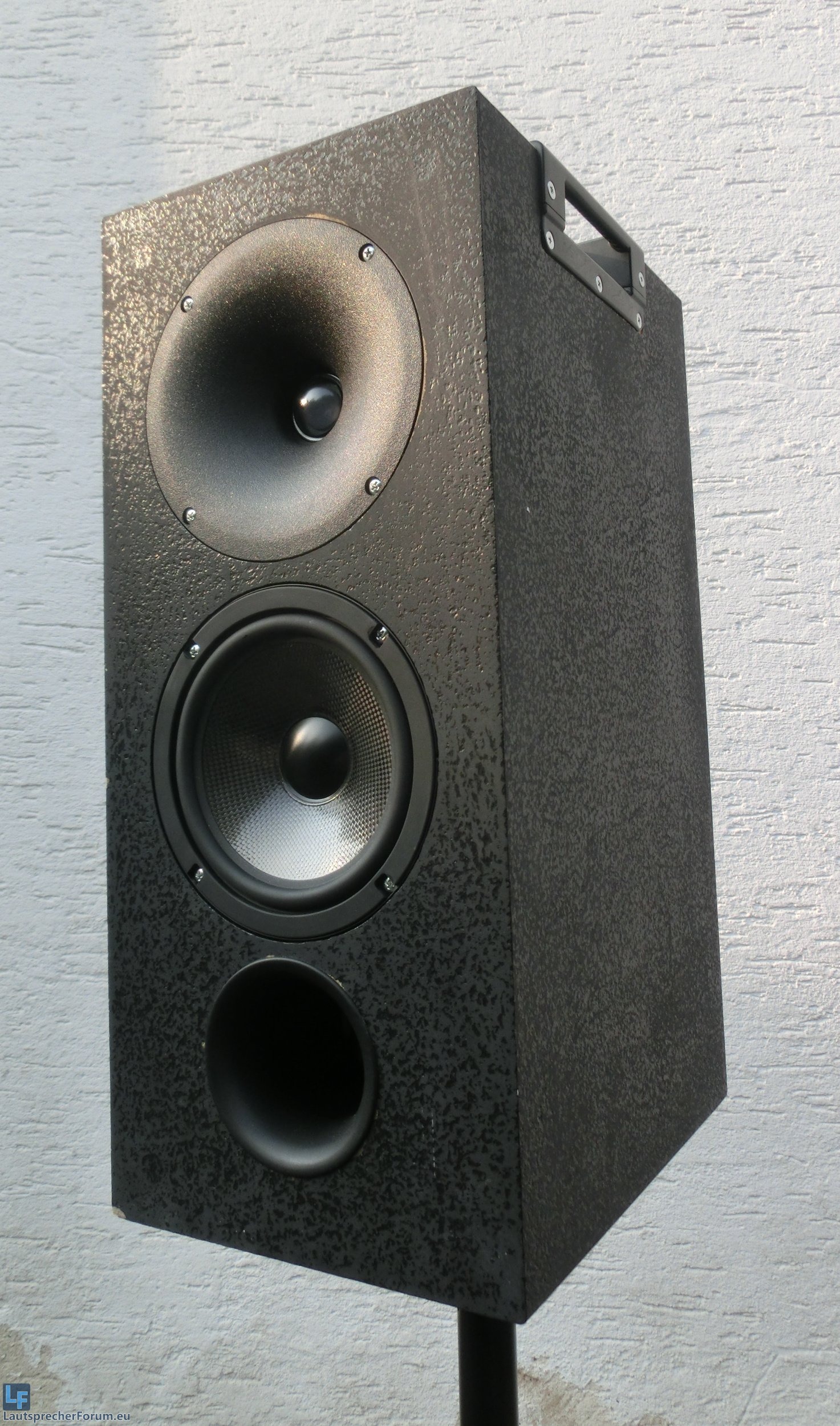

ich brauche mal euren Rat / würde gerne eure Meinung hören zu meinem aktuellen (noch ziemlich kleinem) System.
Das ist alles was ich bis jetzt habe, und so wie es auf dem Foto zu sehen ist wird es normalerweise auch aufgebaut. Meine Selbstbau 6" auf Stativ links und rechts neben zwei LF-Sub12W.
Zu den Tops hatte ich hier schon mal was geschrieben.

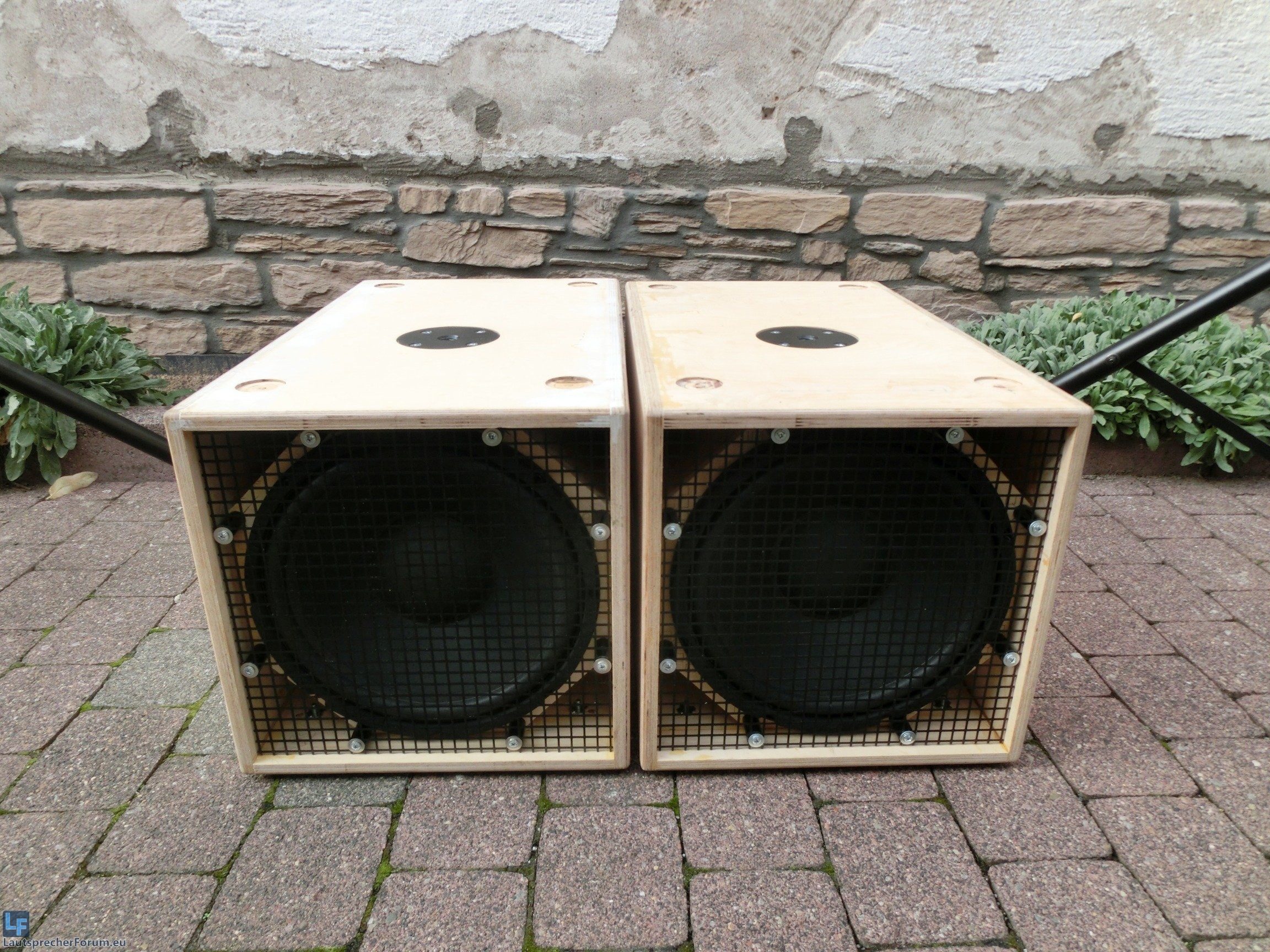

Die Subs sind zwei halbe LF-Sub212W (bestückt mit 12-280/8-W) welche ich einfach mal nach dem normalen Namensschema LF-Sub12W genannt habe. Bei Tops + Subs fehlt aktuell noch das Warnex, ist aber in Planung.

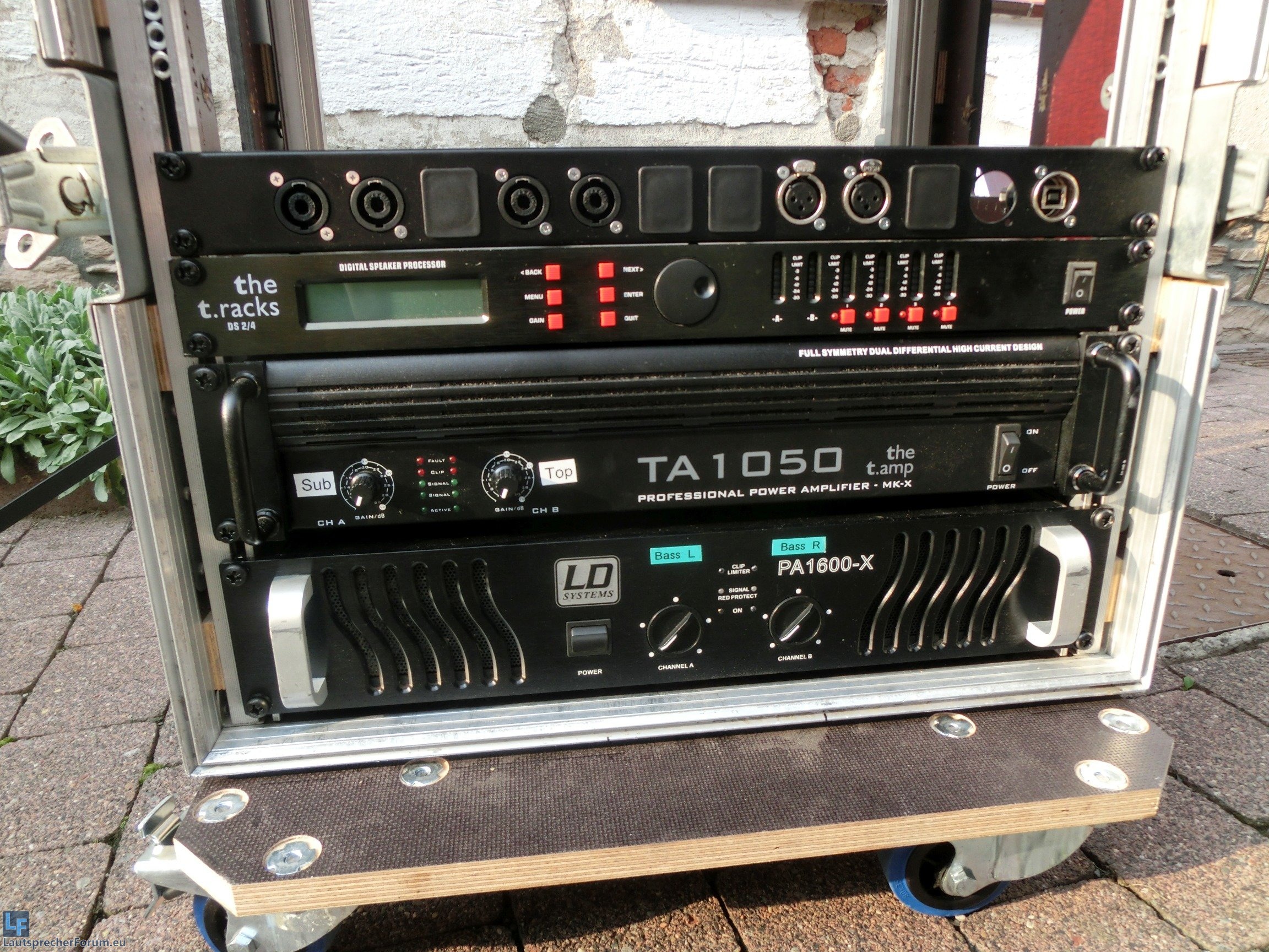

Im Rack ist ein DS 2/4, eine TA1050 für die Tops und eine LD PA 1600X für die Subs. Mir ist klar das die Endstufen aktuell noch etwas overkill sind aber ich plane ja auch noch ein paar Upgrades.
Und genau zu dem Thema aufrüsten würde ich gerne eure Meinung hören. Zuerst würde ich gerne was an den Subs ändern, wobei ich mir nicht wirklich sicher bin ob es mehr Sinn macht erst mehr Subs mit Thomann Bestückung zu bauen oder erst die jetzigen zwei zum JM-Sub12 (mit Eminence Kappalite 3012 LF) zu Upgraden. Mehr Sinn würde es wahrscheinlich machen erst die Treiber zu tauschen und dann später neue direkt mit dem 3012 LF zu bauen. Dann könnte ich nämlich endlich höher trennen was den 6" ziemlich gut tun könnte.
Später sollen dann auch neue Tops her wobei ich an JL Sat10 oder Essence10 (zockerne) gedacht hatte. Die sollten ja mit 2-4 JM-Sub12 (1-2 JM-Sub 212) ganz gut mithalten können oder?
Schreibt einfach mal was ihr von dem kleinen System haltet und was zuerst aufgerüstet werden sollte.(vieleicht auch erst neue Tops ?)

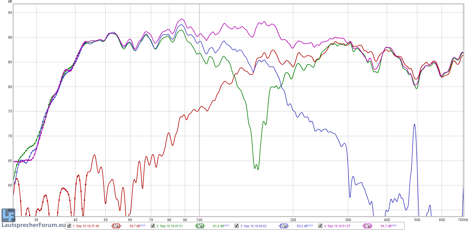

sese317j
- Beiträge: 149
Re: LF-Sub12W Upgrade oder mehr bauen? + aktuelles System

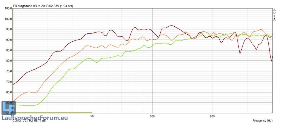

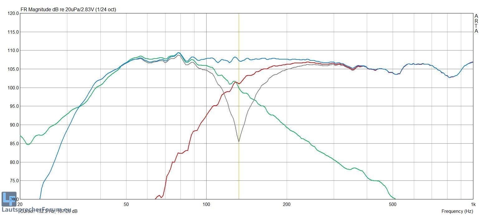

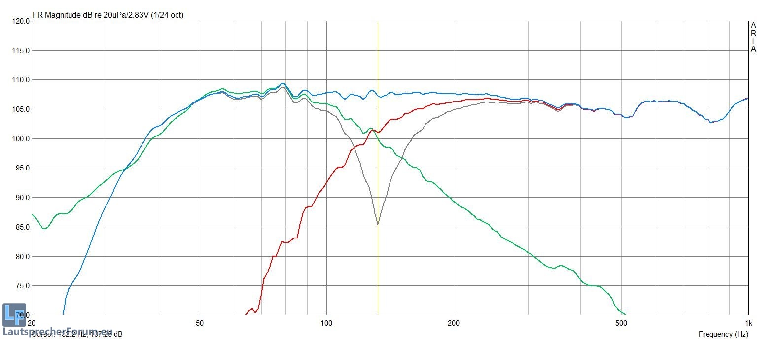

Hier eine GPM Messung von der Trennung:
Filter:
Sub HP 35hz But12
Sub TP 134hz LR24
Top HP 122hz Bessel24
Für Extra Bass:
Sub 6dB Low shelv bei 120hz
Mit der aktuellen Trennung bin ich zufrieden. Bei höheren Leistungen habe ich halt ein unbekanntes Geräusch vom SP6 gehört und dachte der wäre im Xmax. Das man die Auslenkung auch mit Einwirkung vom Filter simulieren kann wusste ich nicht, (geht das auch in Win Isd?) aber da bin ich ja ganz froh das er rein rechnerisch gar nicht am Xmax sein kann. Kann es sein das das Geräusch durch den Limiter entsteht? Aktuell habe ich den Peaklimiter nämlich noch auf den RMS Wert eingestellt.
Wie oben schon geschrieben bin ich mit meinem Aktuellen Setup zufrieden, ich würde halt nur gerne lauter werden um eine größere Fläche beschallen zu können. Und ich denke eine höherer Trennung würde sich für die 6" auf keinen Fall negativ auswirken, oder?
Sebastian
Filter:
Sub HP 35hz But12
Sub TP 134hz LR24
Für Extra Bass:
Schon nah dran, aber genau sind es 26L@53hz
Sebastian

moehle86
- Beiträge: 48
- Bedankung erhalten: 10 Mal
Ich habe in der Werkstatt 2 JM Sub112 mit 3012LF und JL Sat6. Hatte mal Probehalber die IMG PAB 586 (gleiche Bestückung wie deine Topteile) die sonst auf der Terasse hängen dran. Hatte das Setup von den Sat6 genommen und nur den Gain angepasst wegen 4 zu 8 Ohm. Höhrte sich so auch nicht schlecht an, man merkte aber sofort wenn dass Limit erreicht wird. Die JL Sat 6 kann ein kleines Stück lauter. Für 50 Pax reicht das schon.
Ich habe auch 2 JL Sat10, 2 JM Sub212 und noch 2 JM Sub112. Klingt bei gleichem Pegel viel unangestrengter und waren für mich bisher immer ausreichend.
Deine Trennung produziert ja 6db Überhöhung zwischen 100 und 200Hz. Irgendwie wirkt die für mich nicht passend, vlt die Trennfrequenzen weiter auseinanderziehen?

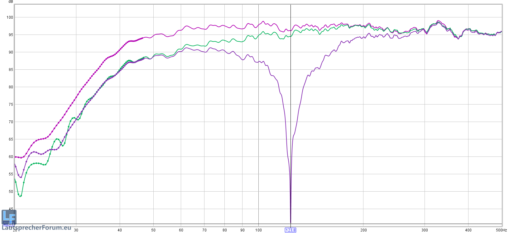

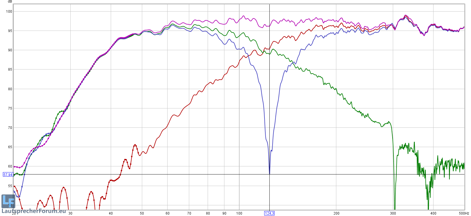

- Beiträge: 8832
- Bedankung vergeben: 336 Mal
- Bedankung erhalten: 1120 Mal
@sese317j
Eine höhere Trennung könnte zu zu wenig Hub führen und damit zur schlechteren Kühlung der Pappe = Weniger SPL,
da höhere Powerkompression, oder sogar Chassis raucht ab. So killt man z.B. auch ne "unzerstörbare" Nexo PS15
Aber sagen wir, dass wir noch minimal Xmax sparen würden, könnte man vielleicht noch 1, maximal 2dB herausholen,
das wird vom Pegel her kaum hörbar sein.
Der SP6 ist halt net sonderlich laut und bewegt sich im Bereich 90dB, mit 100W rms ergibt das grob 110dB, in der Praxis vielleicht 108-109dB.
(Ein JL-Sat6 packt über den Daumen grob 3-4dB mehr Pegel, ein JL-Sat8 6-7dB. Letzteres könnte knapp sinnvoll als nächst-größerer Schritt sein)
Deinen Filter habe ich eben noch mal simuliert, damit landest du bei 2mm Xmax bei 100W rms.
Den Peaklimiter kannst du meines Erachtens auch noch 1,5dB hochsetzen. Deine Kiste würde ich mit grob 130W rms werten,
somit kannst du den Peaklimiter ruhig auf 180W setzen.
Die Limit-LED sollte hier für Vollgas hier nur selten mal kurz anblinken, Dauerrot wird knapp
Vom Xmax bist du bei dieser Limitierung (grob 150W für den TMT) immer noch 0,6mm unterhalb Xmax.
Die 3mm erreichst du erst bei theoretischen 230W für die Pappe (also ca 260W für die Box), das wird der TMT elektrisch aber sicher nicht mitmachen.
Dies könnte man allerdings als Wert für den Peaklimiter nutzen, sofern man noch einen RMS Limiter nutzt, welcher auf 130W gesetzt wird.
Was deine XO angeht, wie schaut die Messung ohne LowShelf auf? 120Hz erscheint mir etwas hoch.
Auch würde ich beim Sub vielleicht auf einen Bessel 24, oder But18 gehen (ggf. auch etwas tiefer), damit du obenrum noch etwas glättest,
der 90Hz Peak würde mich stören. Ebenfalls ist das Topteil etwas zu leise.
Das Setup dürfte etwas zu dick klingen, gerade bei den kleinen Tops.
Den Lowshelf würde ich dann nur benutzen, um das System an die Location anzupassen.
Sprich Setup flat machen, für Outdoor dann gegen 80-90Hz einen 12er Lowsehlf auf den Sub,
und indoor, wand- oder Ecknah, den gleichen nur rausziehen.
Du hast vom Top als auch Sub noch gut Headroom, somit würde ich bei so einem kleinen System schauen,
dass du von der XO etwas tiefer kommst, das wird gerade in kleinen Locations und näher am System besser klingen.
Gerade wenn vom Topteil untenrum mehr kommt.
Warum?
In einer kleinen Location sind die Leute oft recht nah am System, entsprechend steht der Bass ganz unten
und die Tops auf ca. Ohrhöhe.
Das kann dann relativ dünn von den Lowmids klingen, da sich an den vorderen Positionen der Kram gar nicht mehr summiert.
Es kann auch sinnig sein für solche Gegebenheiten ein separates Setup zu stricken, da gilt dann eher "Steile + Tiefe XO".
Da deine Tops den Rumms können, würde ich da definitiv was für stricken.
Da würde ich dann mit But24 arbeiten im Top, damit sollteste die 110-115Hz akustische XO packen (gegen 130Hz elektrisch),
vor allem aber ein wesentlich schmaleren Übergangsbereich.

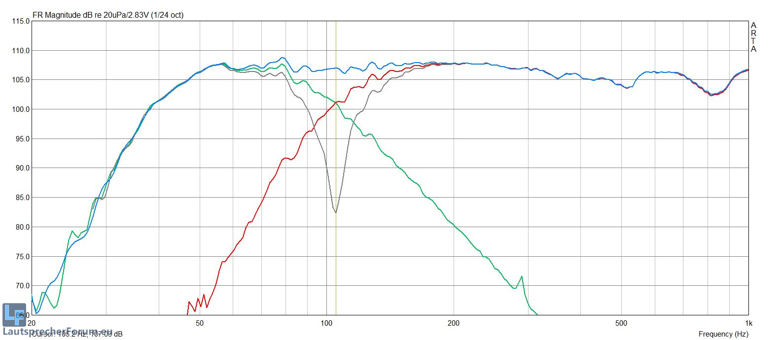

Warum?

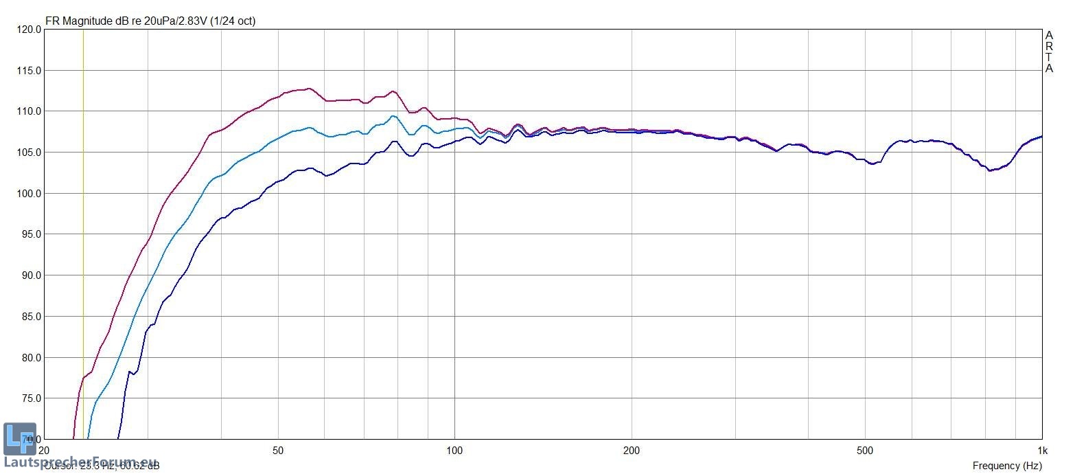

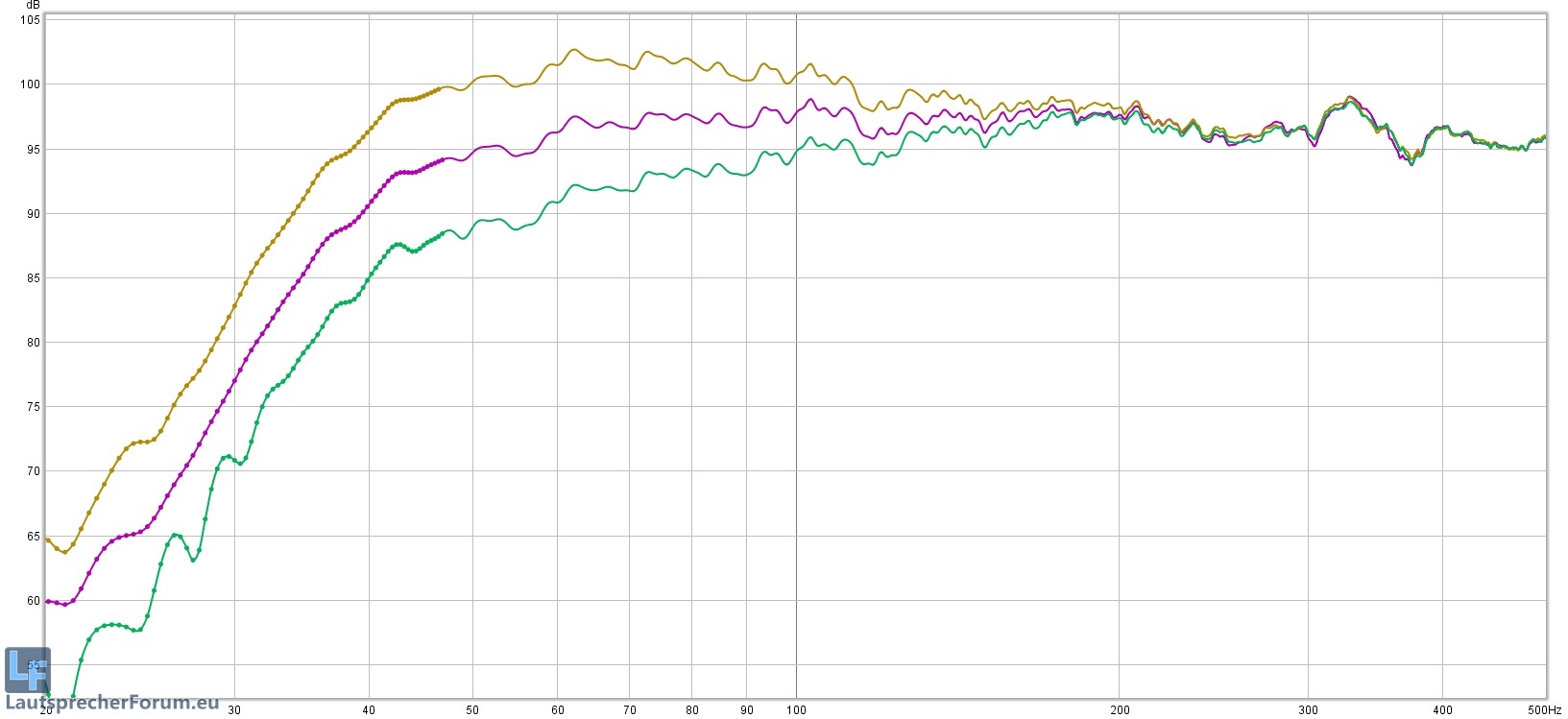

Hier mal ein Beispiel vom Achat 108CX + Achat 112Sub Setup.
Setup für kleine Räume oder für 2.1 Aufstellung
Allerwelts-Setup (Primär Outdoor)
Vergleich von Bass-Anhebung per LowShelf,
Bass rein für Outdoor, und Bass raus für Wandnah, oder gar Eckaufstellung.
Mitte ist normal, also neutral. Dann mit Anhebung und mit Absenkung.

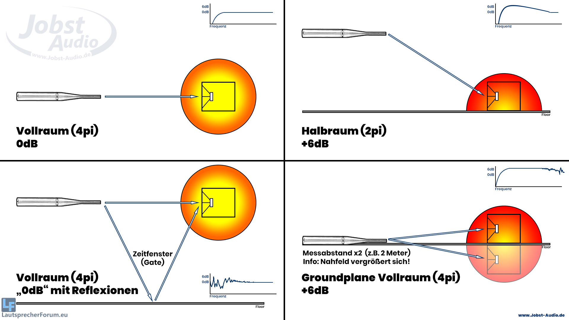

2. GPM entspricht 4Pi. Ein Topteil arbeitet ab Frequenz X aber immer 2pi (Halbraum).
Somit hast du GPM das Top so gemessen, wie es auf einem Stativ spielt.
Beim Bass ist das ähnlich. der Wäre dann eigentlich 6dB zu laut bis zur Frequenz X (Abhängig von Schallwandgröße).
In der Praxis passt das Setup so erstellt aber idR. wunderbar, aufpassen muss man dann nur bei recht hohen XO.

Deswegen skaliert man die Messung im Pegel,
oder noch besser, man misst direkt auf 2 Meter
Auf festem Betonboden, entspricht so ziemlich die komplette Messung der Kiste einer Spiegelschallquelle,
man misst also 1:1 wie auf einem Stativ, nur eben mit +6dB.
Um so sauberer der Boden ist und um so genauer man die Box anwinkelt (legen hilft),
desto genauer wird die Messung obenrum.

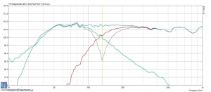

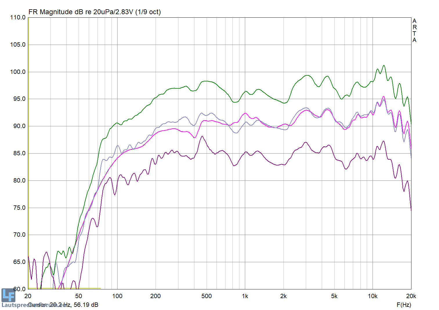

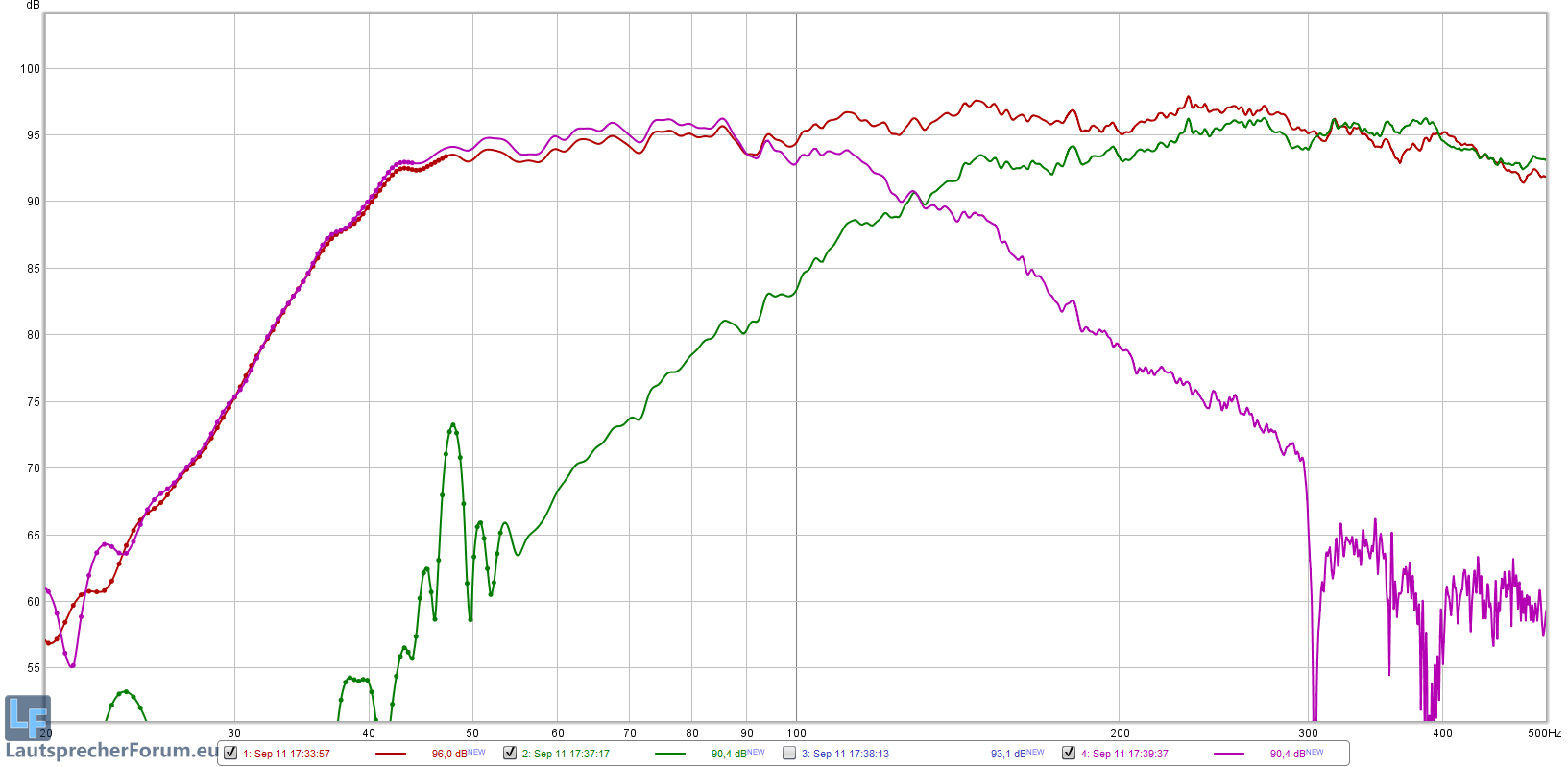

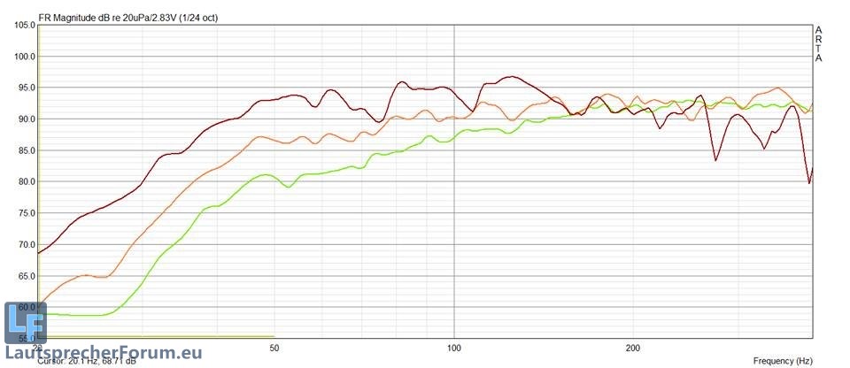

Hier mal ein sehr kleines 6er Top.
Habe ich eben gerade mal flott gemessen.
Pink: Messung auf 1m in 3m Höhe mit Gate.
Rest ist GPM 1m, 2m und 4 Meter.
Bei 4m sehen wir, dass ich zu nah an der Wand war und auch Stativ und Co noch rumstehen hatte. (460Hz is ne Reflexion)
Wir sehen auch, dass je größer der GPM Abstand, desto höher können wir ankoppeln.
Die Messung auf 1m kann man im Bereich 200-250Hz ankoppeln.
Wobei die 2m Messung eigentlich etwas genauer ist in diesem Fall,
da wir bei der Box den Port auf der Rückseite haben und sich das Ganze auf 2m wesentlich besser summiert.
Habe nur alle GPM hier komplett ohne Gate gezeigt.
Um so größer die Box, um so weiter hoch können wir die GPM ankoppeln.
Um so weiter weg, desto genauer.
Benötigt dafür aber einen sauberen Boden und massig Platz, bzw. um so ungenauer wird's wieder ganz untenrum und im Hochton.
PS: Für ein Sub-Sat-Setup reicht uns die Genauigkeit auch oberhalb 300Hz problemlos aus.

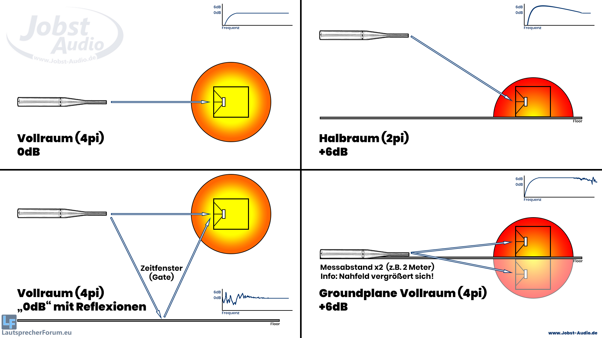

Wenn GPM 2 Pi wäre, dann würde der Verlauf nur im Bassbereich (Bafflestep) um 6dB ansteigen.
Da Spiegelschallquelle verhält sich die gesamte Messung wie 4pi, allerdings mit 6dB höherem Pegel über den gesamten Frequenzverlauf,
denn wir haben hier keinen Raumwinkel, da sich der Boden wie ein Spiegel verhält, ergo wird aus der Halbkugel eine komplette Kugel.
(Spiegel = Ich messe zwischen 2 Kisten, mit jeweils identischen Watt = +6dB)
Dass GPM einen um 6dB höheren Pegel aufweist muss jeder der misst, natürlich wissen,
genauso, wie dass die Messungen vom Verlauf 4pi statt 2 pi entsprechen.
Das is genau es gleiche Spiel wie mit einer 2-Kanal Messung,
ist diese wie üblich auf 2,83V kalibriert, muss man bei 4 Ohm Kisten 3dB abziehen, bzw. 2 Ohm 6dB (Auf "1W"/1m bezogen).
Anderes Beispiel wäre eine Kohärente Kiste, da muss ich auch wissen, dass ich von 4m auf 1m Messentfernung keine 12dB
draufzurechnen habe, sondern nur 6dB.
Sind eigentlich Messgrundlagen, welche man nicht nennen muss.

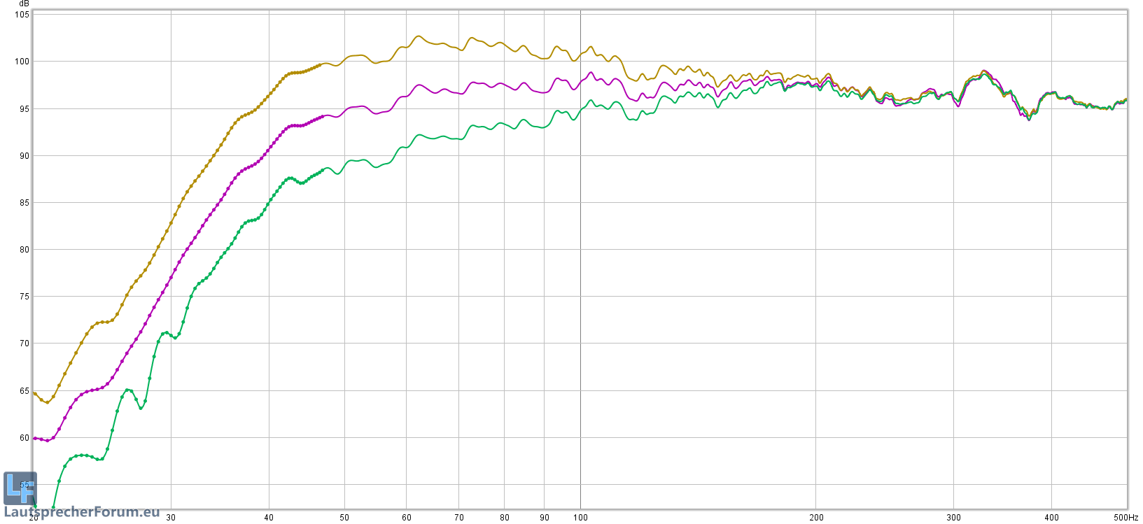

Hier mal eine 8" Kiste mit recht großer Schallwand.
gemessen in 4pi 2pi und 1pi. Messung gültig bis 200Hz (Wobei 1pi net mega genau ist)
Wir sehen, dass sich der Raumwinkel nur bis zur Frequenz X auswirkt (Abhängig Schallwandgröße),
darüber arbeitet ein Topteil immer im Halbraum!
Gut erkennen wir, dass wir pro Raumwinkel +6dB erhalten, allerdings nur bis Frequenz X.

Ich habe gestern mal wieder etwas gemessen, und mir ist aufgefallen das beim 12-280/8-W der K3 so ab 115hz ziemlich hoch ist, kann es daran liegen das der sich in dem Bereich so doof anhört?
Dann habe ich nochmal am Setup was verändert, sieht jetzt so aus, Trennung ist nen bisschen tiefer als die angepeilten 130hz aber so hats die beste Auslöschung gegeben.
Lowshelf mit +/- 6dB:
Als der Lowshelf nur im Sub "zweig" war hat die Trennung nicht mehr gepasst, jetzt habe ich den Lowshelf im Sub und im Top (also Praktisch vor der Trennung) und alles passt wieder.
Sebastian
Sebastian

Die Trennung geht dann ein klein bissel hoch, wenn's gar nicht mehr passt, hat der Shelf zu nah an der XO gesessen.
Problem:
Nutzt man vom DCX (oder Linea) die Mono Summe, sind diese Pre und somit wirken sich Settings aus dem Input
nicht auf die Subs aus. Müssen somit in der Sum oder dem Put gesetzt werden.
Alternative: Stereo-Subs.
Auch einer meiner Wünsch für einen neuen DCX, Summe Pre- oder Post schalten zu können
Problem:
jones34
- Bedankung erhalten: 79 Mal
Man kann beim DCX aber die Inputs mit der Summe in den Einstellungen koppeln, was ja im Ergebnis dann ähnlich ist.
Edit: Bei dem Setup würde ich persönlich untenrum noch gut was reinschieben, das klingt dann fetter.
sese317j
- Beiträge: 149
Gibts Empfehlungen wie man das am besten macht? Mit nem Peak?
Sebastian
jones34
kannst du beides mal probieren, kommt immer ein bisschen drauf an.
Probier erstmal mit nem Lowshelf, so das der Frequenzgang vom Sub nach unten hin grade wird
