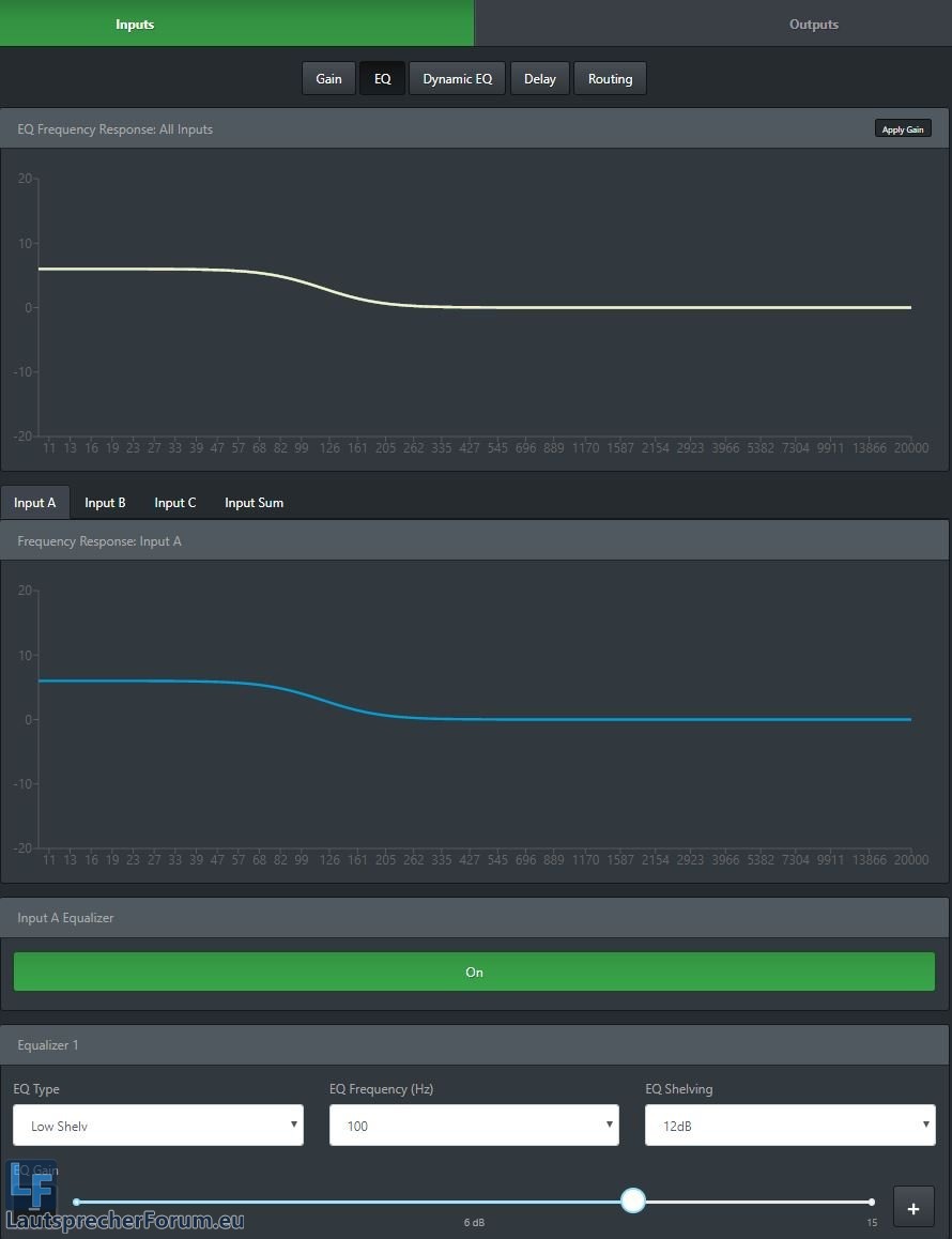

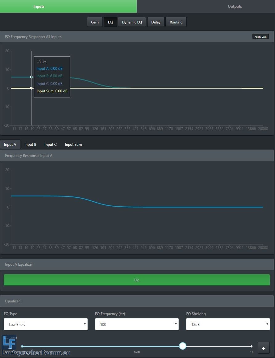

Ich habe eine Verständnis zum EQ setzen:
man sollte einen EQ immer in der Input Summe setzen?
Summe bedeutet im DCX Stereolink A+B oder A+B+C+SUM?
Hier zwei Bilder wie das dann aussieht wenn man einen Lowshelf im DXC mit verschiedenen Stereolink Settings setzt.
Der Aufbau wäre Tops Input A/B, Subs Mono SUM A/B
Stereolink A+B
Stereolink A+B+C+SUM
Schön wäre die Möglichkeit den input C außenvor zu lassen..
Dafür müsste man vermutlich zusätulich zum Stereolink A+B manuell in der SUMME den EQ setzen!?
