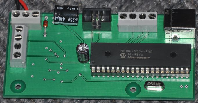

Vielleicht einige Worte zum Projekt: Der Drehteller ist von Anbeginn mit Blick auf den DIY-Bereich konzipiert worden. D.h. einfacher Nachbau mit Bordmitteln, Anpassbarkeit an eigene Bedürfnisse (Größe, Aufbauten, etc.) und Kosten standen im Mittelpunkt. Da die Elektronik - insbesondere mit SMD-Bauteilen - nicht jedermanns Sache ist, wird die Steuerungsplatine fertig zu beziehen sein. Die USB-Problematik ist bekannt, für die meisten In-House-Messungen aber nicht wirklich ein Problem (mit USB-Booster funktioniert es bei mir bis 15m tadellos).
Und hier die Antwort auf die Frage zum PIC:
Heinrich
Das sehe ich auch so

Der erste Nachbau ist fertig. Vielen Dank an Matthias und die D.A.U für die sehr schöne Umsetzung des Drehtisches. Die anderen beiden Betatester
sind anscheinend noch nicht ganz so weit gekommen. Ich würde gerne noch deren Kritik und Anregungen abwarten.
Den Entwurf der Bauanleitung ist hier zu finden: .
http://www.diy-hifi-forum.eu/forum/show ... 250&page=2
Es wäre schön, wenn die Betatester ein wenig über den Schwierigkeitsgrad des Baus berichten würden.
Ralf ist mit der Optimierung der Steuerungsplatine im Standby. Ihn würde natürlich interessieren, ob es überhaupt weiteren Bedarf gibt. Wer also Interesse hat, hier bitte eine Nachricht hinterlassen.

Der Schrittmotor ist ein Sy57STH76-2804A, 2,5 V/2,8 A, 1,8°. Step Motor
Dazu ein Arduino Uno mit einem CNC Shield v3 + A4998 Motortreiber. Arduino + CNC Shield
Der Trigger kommt wie gesagt von einem Sound Sensor. Sound Sensor
Dazu kommt noch ein 12V Netzteil. Ich hab da ein altes Universal Netzteil genommen.
Die Pins auf dem CNC Shield für die Endschalter der X, Y und Z Achse sind auf die Pins 9, 10 und 11 auf dem Arduino durchgelinkt, wodruch wir bequem unsere Schalter und Taster auf dem CNC Shield anbringen können.
Bei dem Sound Sensor einmal kurz Messen, welcher der Anschlüsse des Mikros auf GND geht. Dieser Anschluss wird dann auch die Masse des RCA Kabels. Mit dem Poti kann man den Schwellwert einstellen. Wichtig ist, das der Sensor einen Digitalen Out hat, der einen festen HIGH oder LOW Wert ausgibt.
Ansonsten gibt es noch einen Schalter, der den Schrittmotor aus schaltet, wodurch der Drehteller manuell auf z.B. eine Nullposition gedreht werden kann. Solltet ihr diese Funktion nicht nutzen wollen, müsst ihr einen Jumper EndStop Z setzen!
Des weiteren gibt es einen Taster, der den Drehteller auf den Startpunkt zurück fährt. Dieser muss an den EndStop Y angeschlossen werden.
Es ist übrigens egal, ob ihr an den Endstop + oder - geht, da diese parallel aufgelegt sind. Die schwarzen Pins sind GND, die weißen gehen zur Steuerung. Heißt auch der Sound Sensor muss an den weißen X+ oder X- angeschlossen werden.
Der Schrittmotor soll im 1/8 Schritt Modus laufen, heißt er benötigt 1600 Schritte für eine Umdrehung an der Motorwelle.
Am Motortreiber muss nun noch die richtige Spannung eingestellt werden. Bei mir sind´s 1Volt. Wie man das genau macht kann man in diversen Videos bei Youtube oder auch bei Google sehen. Vorteil bei dem Schrittmotor ist, dass ihr den auch problemlos durch einen anderen ersetzen könnt, der 200 Steps für eine Umdrehung benötigt.
Weiter geht´s mit der Programmierung des Arduino´s. Dazu auch am besten ein Video schauen, wo beschrieben wird, wie das grundsätzlich funktioniert.
Der Code dafür kommt von Luca Zechner, der mir zum Glück dabei geholfen hat.
