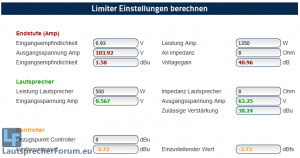

Vielleicht kann mir auch einfach jemand schnell und unkompliziert die passenden Einstellungen posten bevor man versucht mir das Ganze schriftlich zu erklären :lol2:
Beitrag von haxxe »
Basti hat geschrieben: 21. Feb 2020 06:46 Vielleicht kann mir auch einfach jemand schnell und unkompliziert die passenden Einstellungen posten bevor man versucht mir das Ganze schriftlich zu erklären :lol2:
Definitiv nicht.
Erstmal, lieber top sub top sub als top top sub sub in der Kanalbelegung, ist fürn Amp einfach angenehmer.
Ansonsten einfach alles hier rein hacken:
http://www.jobst-audio.de/tools-nuetzliches/limiter

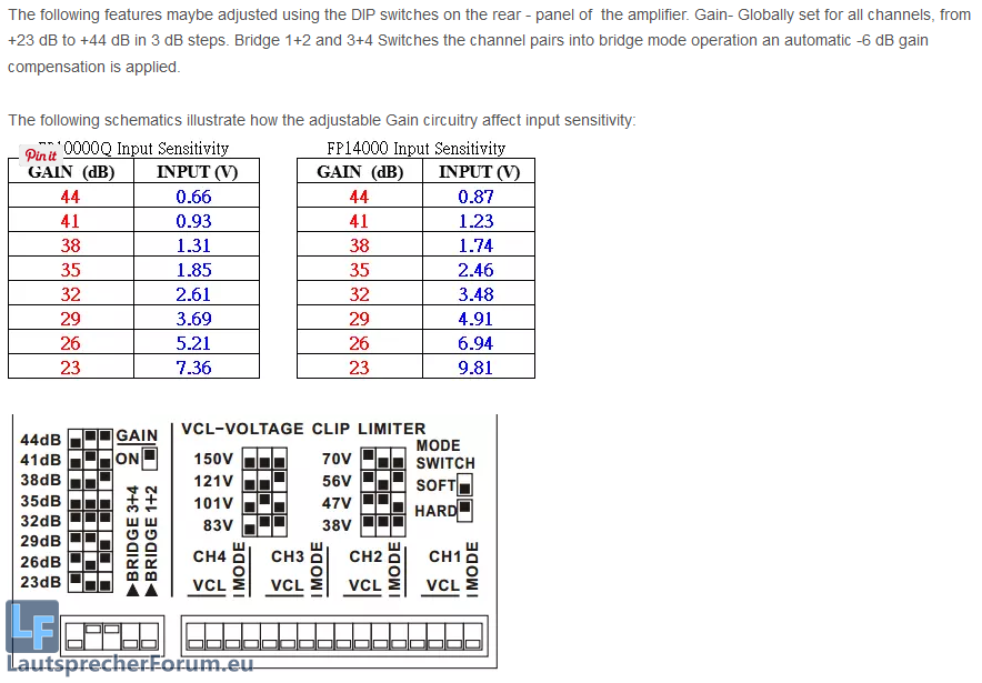

Umrechnungslisten des Gains auf Volt gibts auf unterschiedlichen Seiten, z.B. bei Sanway (kann man auch gut für andere Hersteller nutzen, ansonsten Herstellerdoku aufsuchen, auch dafür reicht dein Englisch)
https://www.china-sanway.com/How-to-set ... 65859.html

Lt. Jobstis Limiterberechnung muss du -4,19dbu einstellen. Aber damit wäre ich wirklich sehr vorsichtig! Bei einem Chassis sind es sogar -5,28dbu!
(Bezugspunkt 400W Chassis 8 Ohm mit 1350W Verstärker 8 Ohm).
Die Tops müsstest du mal selber heraus suchen und in das Limiter-Programm eingeben.

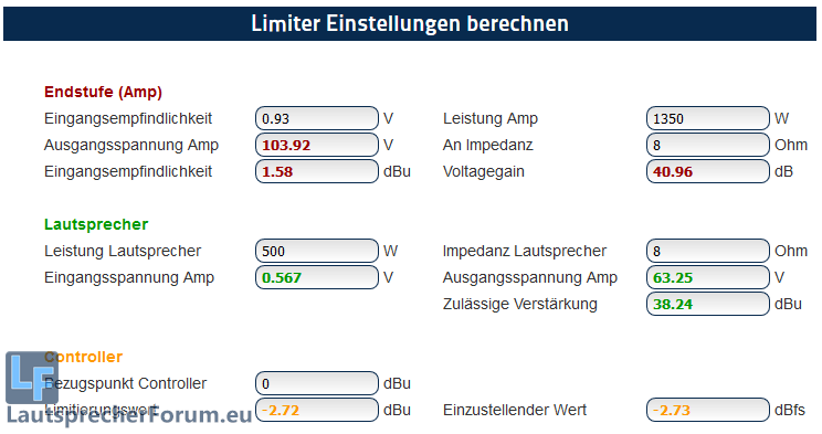

So...meine Belegung und Einstellung am Amp sieht aktuell so aus:
Kanal 1 und 3: je zwei JLSub15n (15lb100) - VCL 83 (431W@8R)
Kanal 2 und 4: je eine JL Sat12 - VCL 83 (431W@8R)
Laut Datenblatt verträgt der 15lb100 500W Dauer und 2000W Peak (das sehe ich allerdings als etwas übertrieben an...). Über die DS 2/4 würde ich die Leistung dann ebenfalls auf die mögliche Dauerbelastung begrenzen.

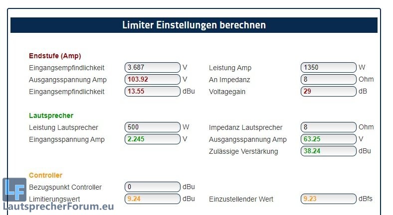

Was ich nun noch nicht verstehe ist der einstellbare Gain am Amp. Je nachdem wie ich den wähle muss ich das dann in der Berechnung für die DS berücksichtigen oder?
Nehmen wir mal an, ich setzte den Gain am Amp auf 41 - dann würde die Berechnung für den DS doch so aussehen:
Im DS werden die -2,73dBfs dann im markierten Feld eingetragen:
Sind meine Gedankengänge soweit richtig?

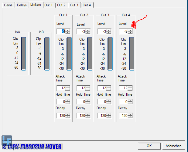

Hab die DS und den Amp jetzt mal so eingestellt wie leider.geheim geschrieben hat. Werde das Setup dann bei Gelegenheit mal testen.
Basti hat geschrieben: 27. Feb 2020 18:37Werde das Setup dann bei Gelegenheit mal testen.
@Basti Okay, gib mal Rückmeldung ob du das DSP so in‘s Limit bekommst oder ob die Endstufe zu unempfindlich ist und nicht laut genug geht mit deinem Pegel den du einspeist :-)
