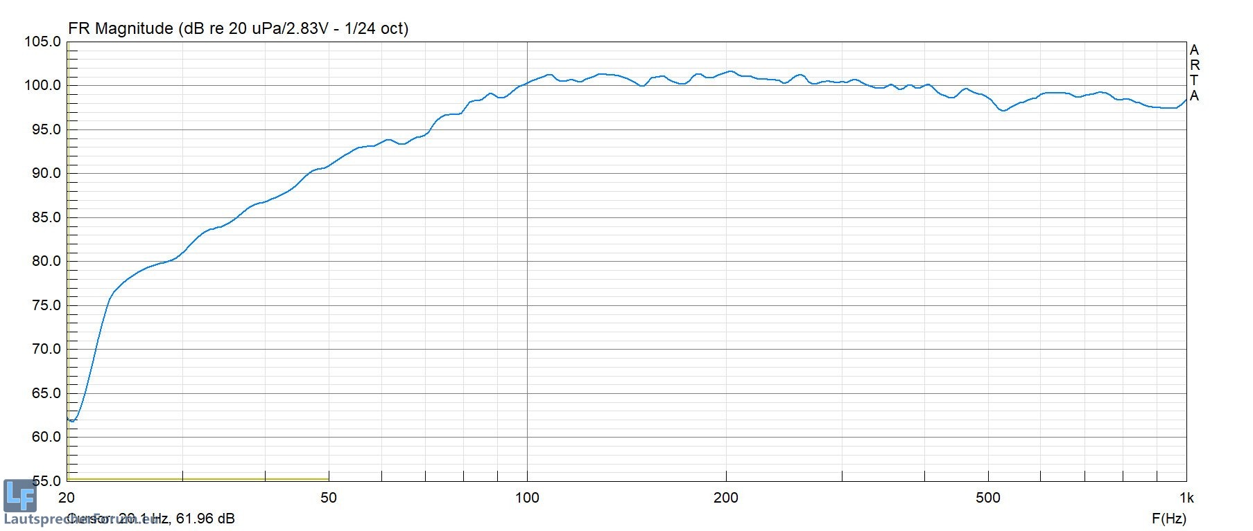

- Beiträge: 8896
- Bedankung vergeben: 352 Mal
Re: open1001 oder lf-sat12
Kick ist eher der Bereich ab 90HZ aufwärts (bis grob 200Hz) -> Schlag auf's Brustbein/Gesicht.
Den Bereich um die 60-70Hz nennt man gerne Punch, der drückt durchweg auf die Brust UND ist der Bereich den wir am lautesten und stärksten wahrnehmen.
darunter darf man "Bass" oder Tiefbass" nennen, welcher in der Magengrube zu spüren ist
noch weiter runter macht dann das bekannte Hosenbeinflattern, wobei es da auch auf den Pegel drauf ankommt,
da sind wir dann im Bereich 35-40Hz, wenn's richtig laut wird sogar 45-50Hz. (Hosenbeinflattern können sogar die JM-Sub212)
Damit eine Box fett und rund klingt, sprich ausreichend zum vernünftigen Hören/Tanzen, reicht eigentlich der Bereich 80-120HZ aus,
deswegen sind übliche "Pseudo-Fullrange" auch so ausgelegt, dass sie in diesem Bereich (um die 100Hz) einen heftigen Buckel aufweisen.
Siehe z.B: Test der EV ELX 112P (siehe vor allem die Messung ohne Moduls vom Bass), wobei es da noch Krasseres gibt, mit weniger Tiefgang.
Was man hier wirklich benötigt, ist ganz schwer vom Geschmack und der VA-Art abhängig, wie immer
Das LF-Sat12 geht eher in die Kategorie Pseudo-Fullrange, jedoch ohne künstliche "Andickung" (der 100Hz Buckel).
F-6dB liegt bei fast 70Hz, sprich bis hierhin kann man grob per EQ anheben um die Kiste fett zu bekommen,
kann man hier auch mit stieler Flanke machen, denn mit der hohen fs des Chassis, macht der Bereich darunter eh keinen Sinn.
Wenn man mal reingezoomed schaut:
Sieht man, dass die Kiste ne schöne flache Flanke hat und sich super per LowShelf anheben lässt.
Schiebt man hier 6dB rein, bekommt man die Kiste am Stativ flat.
Wir hören aber gerne mit 6dB überhöhtem Bass, also sollte man sich nicht davor scheuen auch mal
ganze 12dB EQ reinzupfeffern.
Dies geht dann natürlich massiv auf den Maximalen Pegel und zu erwarten sind dann im Schnitt "nur" noch grob 109dB,
Wie weit man mit diesem Pegel dann kommt, ist schwer von der VA abhängig, als auch wie viel Dynamik/Headroom man über-lassen möchte.
Kann man indoor Wandnah aufstellen, kann man sich 6dB sparen im EQ und hat diese dann im MaxSPL wieder zusätzlich.
Der Vorteil , dass die Kiste recht tief abgestimmt ist, ist dass man sie relativ natürlich im Bass anheben kann, als auch flat bekommt
Und sie im Monitorbetrieb von haus aus flat wird.
Nachteil ist, dass sie eben EQ benötigt, als auch dann nicht die lauteste ist. Dafür erhalten wir keinen dröhnenden Eintongenerator.
Wöllten wir diesen, müsste die Kiste auf grob 65HZ getuned werden und dann einen genau passenden EQ voll auf diese Frequenz,
das wird enorm fett und rummsig, aber klanglich eher "naja" und schränkt massiv den EInsatzbereich ein,
bzw. benötigt es dann für alles andere außer Fullrange den EQ-Eingriff.

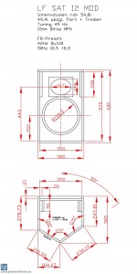

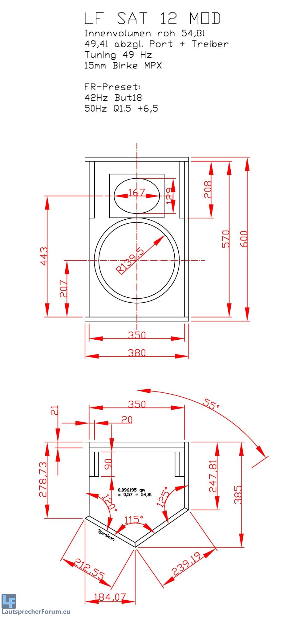

Hab mir mal die Mühe gemacht und einen Plan-Vorschlag dazu gemacht:
- 50l-Version (abzgl. Treiber + Ports)
- Tuning 49Hz (statt ca. 42Hz Original)
- bringt ca. 3db zwischen 40-60Hz bei fast gleicher Auslenkung
- Ports vergrößert (Portfläche verdoppelt)
- Nur 2 Schrägen hinten (Speakonanschlüsse hinten im Monitorbetrieb jetzt nutzbar)
- LowCut Fullrange: 42Hz But18
- EQ Fullrange: 50Hz Q1.5 +6,5
