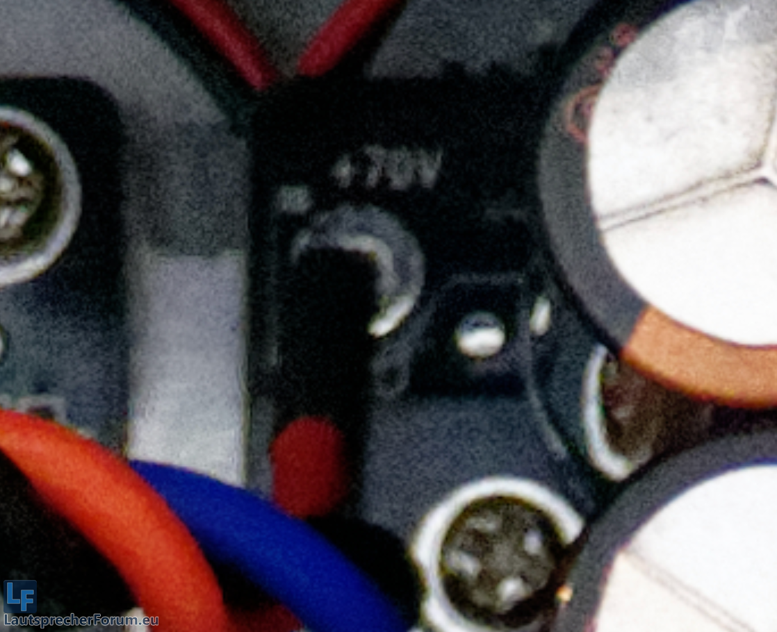

Habe das Gerät sowohl geöffnet als auch eingeschaltet.
Macht (für mich zumindest) einen soliden, sauber gefertigten EIndruck (s.Foto)
==> [ externes Bild ]
Ansonsten bestehen noch ein paar Unklarheiten meinerseits hinsichtlich der Konfiguration des DSP.
Ich will 2 Stck. 8 Ohm Bass Treiber an den Verstärker anschließen, die mono gespeist werden: 1 XLR Kabel.
Ich kann aber dafür da keine so richtig passende Konfiguration finden außer vielleicht "Bi-Amp 1". Da wird aber ein Xover beschreiben, wo (automatisch) anhand des LPF ein Kanal für den Bass und der zweite für den Mid-/High-Bereich ausgewiesen wird mit wahlweiser Festlegung des entsprechenden HPF für den 2.Kanal. Meine Konfiguration sollte aber für beide Kanäle z.B. nur je einen LPF <= 100 Hz vorsehen, damit die Bass Treiber parallel betrieben werden können.
Beim NX-6000D dürfte das genauso sein, da der DSP prinzipiell der Gleiche ist wie im PDX3000
Hat einer eine Idee dazu, oder sehe ich das falsch bzw. zu eng ?

Man sieht schon sehr eindeutig die Behringer DNA
Danke für‘s Foto, und um meine vorherige Aussage etwas zu relativieren: ich gehe davon aus, dass hier das Netzteil der 6000er iNuke mit etwas reduzierter Spannung arbeitet, weil die Datenblattangaben der PDX 3000 und die gemessene Leistung der iNuke sich gut decken.
Hast du die Rails mal gemessen?

Ich habe bis jetzt keine Messungen gemacht. da meine Installation noch im Aufbau ist.
Ich werde noch die Lüfter gegen Noctua NF-A8(PWM) austauschen, die kommen aber erst am Mittwoch. Die vorhandenen Lüfter sind zwar schon relativ "leise", das Rauschen ist aber noch hörbar; da wir direkt über dem Gerät sitzen, war mir das dann doch nicht ganz geheuer, weil ich vom Gerät eigentlich möglichst nichts hören will.

Ich kenne den Platinen-Aufdruck
Bis jetzt ist ja die Datenlage dazu noch "sehr dünn"...
Ansonsten habe ich die verbauten Lüfter noch auf Noctua NF-A8 (PWM) umgebaut, was ihn - für mich zumindest - nahezu unhörbar macht. Die Buchsen für den Lüfteranschluss stammen übrigens aus der JST-PHS Familie, mit etwas Hanrabeit kann man auch die Serie JST-PH nehmen, die ohne die Verriegelungsnase kommt. Dafür muss man etwas an der PH-Buchse abfeilen (Überstände). Die Kontakte selbst sind dieselben mit einem Rastermaß von 2mm.
Man liest ja häufiger, dass auch die normalen Lüfterbuchsen nach Entfernen des Steckergehäuses passen würden, aber diese haben ein Rastermaß von 2,54 mm (0.1") und besitzen einen deutlich dickeren Aufbau / Durchmesser. Sieht man deutlich, wenn man den mal zerlegt...

Re: LAB Gruppen PDX3000
Die +/- 70 V sind aller Wahrscheinlichkeit nach die DC-Rail-Supply-Spannungen der SMPAs. Aus 140 V Versorgung maximal 115 V peak Ausgangsspannung zu erzeugen klingt doch vernünftig.
Railspannungen sind normalerweise Gleichspannung, da gibt es allerdings kein RMS, etc., wie bei Wechselspannung, sondern einfach nur eine Spannung.
Irgendwas passt mit den +-70V Rails allerdings nicht zusammen mit den 115Vpeak, da hast du recht.
Wäre mit 115Vpeak der Effektivwert einer Wechselspannung gemeint, müssten die Rails +-85V haben.
Mal die Nennleistung zurückgerechnet, und eine Vollbrücke angenommen, bewegen sich die Rails in folgendem Bereich:
800W, 8R -> +-55,4V, 13,9A
1500W, 4R -> +-54,6V, 27,3A
1000W, 2R -> +-31,5V, 31,5A
Man sieht dass beim defacto nicht vorhandenen Abfall der Spannung von 8R auf 4R Last, dass die Rails abseits der Strombegrenzung recht stabil in der Spannung sind.
Das schließt aber eigentlich aus, dass die Rails unbelastet bis auf 85V hochgehen.
Was zwar vom Zahlenwert zur zurückgerechneten Leistung passen würde, wären 115V/2=57,5V, das widerspricht allerdings +-70V Rails, zudem wäre es sehr ungewöhnlich eine Ausgangsspannung als Spitzenspannung anzugeben.
Alles irgendwie seltsam.
