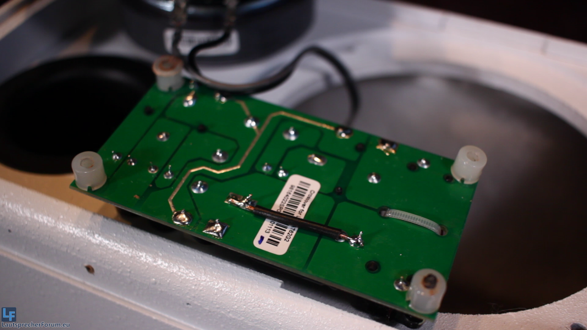

LD Systems Sat62 G2 - Hochpass Mod
Auf der Weiche befindet sich ein einfacher 100µF Hochpasskondensator, diesen kann man auf der Unterseite einfach überbrücken.

Ah, super
Und im Video hast du noch etwas von "Port verschließen" gesagt. Was ist damit denn gemeint?
Themenstarter - Administrator
- Beiträge: 8859
- Bedankung vergeben: 344 Mal
Re: Youtube: Test zum LD Systems Sat82 G2 und LD Sat62 G2 online.
Bei 11:15 siehst du den Frequenzverlauf von Bassreflex versus Ports verschlossen, jeweils mit überbrücktem Hochpass.
Wenn man die Kiste hu Hause verwendet, sprich keine übliche Beschallung, bei welcher Sicherheit und hohe Pegelfestigkeit wichtig ist,
kann man den Hochpass entfernen, als auch die Ports verschließen, damit spielt die Kiste im Bass neutraler, bzw. fast flat.
Wie man den Port verschließt ist jedem selbst überlassen.
Ich habe hier einfach ordentlich Schaumstoff reingestopft.

Das heißt für mich als Elektriker . . . noch den Hochtöner abklemmen und das Bass-Reflexrohr zustopfen! Iist das so richtig?
Habe vier von den Dingern an einem SUB 88 . . . .
Sorry, mein Fehler. Bin bei den Fachbegriffen noch nicht drin . . .
Meinte den Hochpasskondensator überbrücken wie auf dem Foto und dann das Bassreflexrohr zustopfen.
So sollte es richtig sein ...
