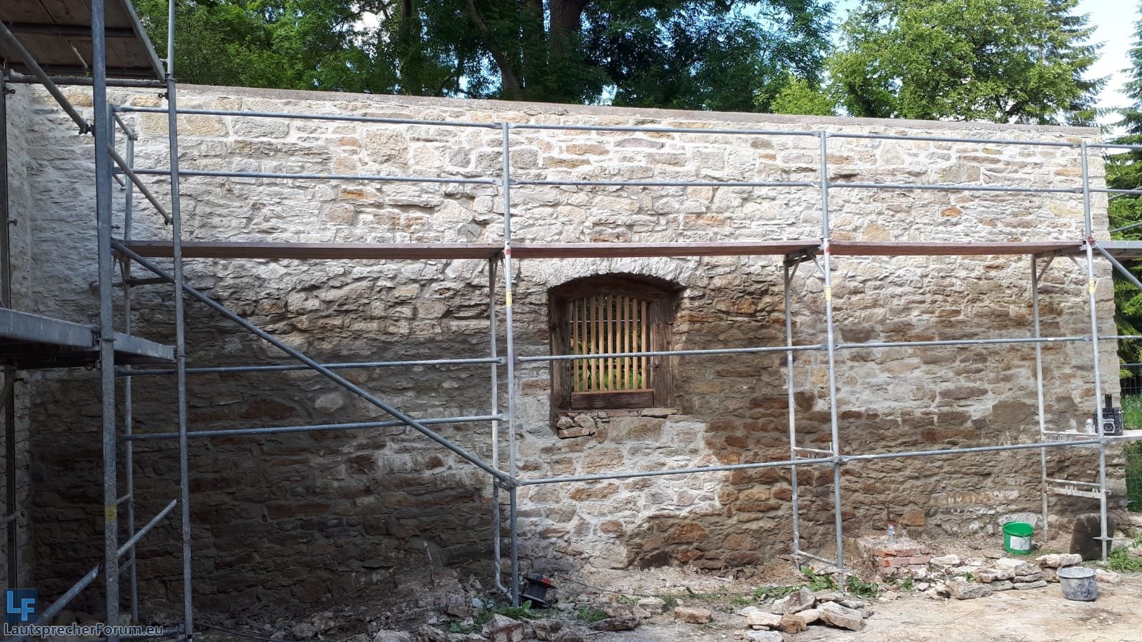

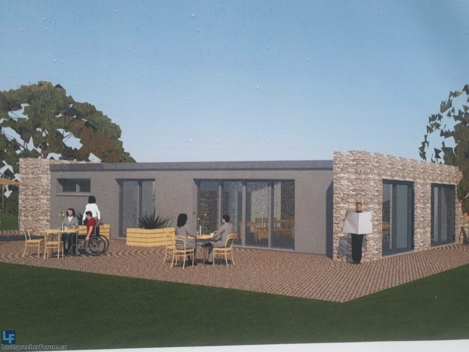

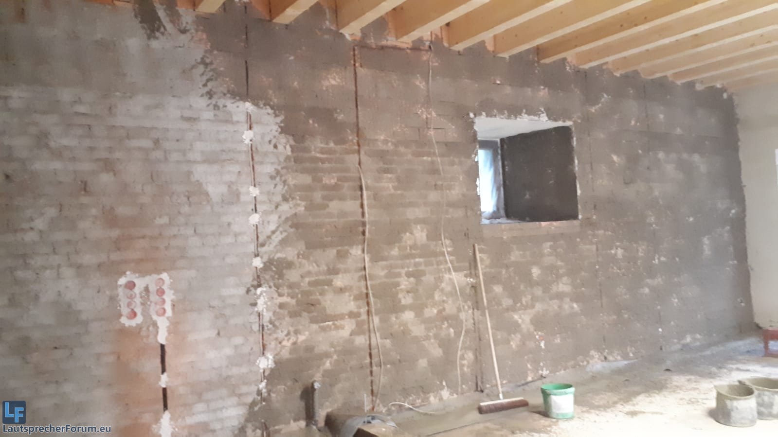

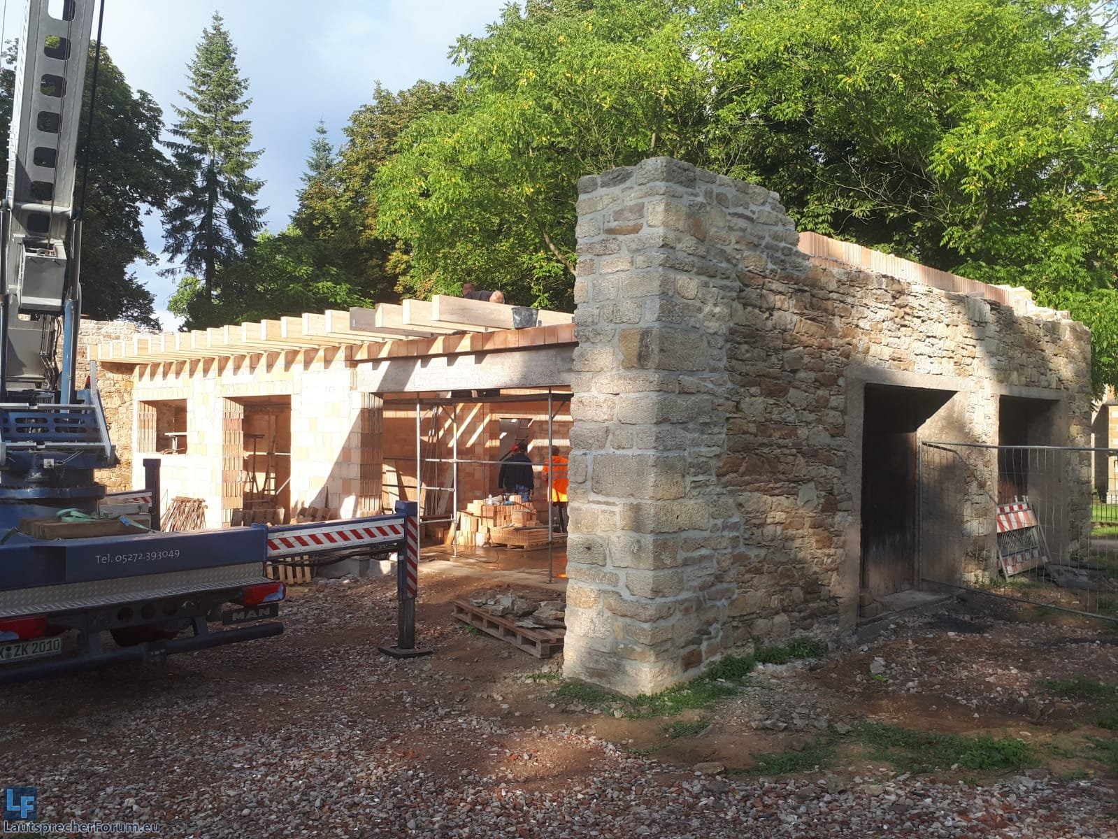

Einen schönen guten Abend
Ich brauche mal eure hilfe.
Wir bauen gerade eine alte Scheune zum Dorfgemeinschafts platz um!
Langsam geht es an den Innenausbau!
Jetzt ist heute die diskusion aufgekommen was wir an Lautsprecher nehmen.
2.1 sind wir uns einig.
Im Raum standen vorhin...
Bose, JBL, Teufel
Darf aber auch nicht kaputt gehen wenn der Raum für Geb.tage oder anderes vermietet wird.
Budget wie immer nicht vorhanden....
Meine überlegung ist nun folgende
Ich habe noch eine 4.300 in der Kellerecke liegen zusammen mit einer DS 2/4.
Wie würden sich die neuen Lf sat 8 mit einem lf sub 212 in einem Raum von 12x10 metern machen im gegensatz zu den restlichen Vorschlägen????
Die "Sateliten" nicht zu groß und der bass nicht sichtbar sind die Grundvorraussetzungen!!
Der Raum ist Rechteckig mit 2 Glasfronten und 2,90m Holzbalkendecke, welche oben drauf begrünt ist!!
Amp und Weiche würde ich spenden!
Kosten der anschaffung für die Chassis bekomme ich noch durch!!
Was meint ihr??
Ist die Idee besser als Bose,JBL und co.??
Am ende ja bestimmt auch günstiger!
Oder habt ihr noch andere ideen??
MfG Tobias

Ich werde gleich mal ein paar bilder nachreichen.

WA0002.jpg[/attachment]

Vielleicht habe ich es überlesen, aber wo steht denn das Objekt?
Finde das ist eine unterstützenswerte Arbeit und würde mich (falls nicht zu weit weg) anbieten.
EDIT: Lt. Telefonnummer auf dem Fahrzeug zu weit weg.
