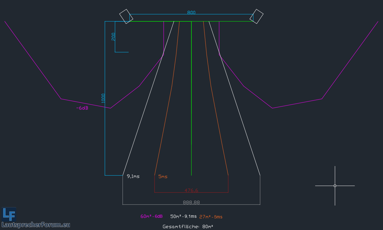

Aus der Diskussion heraus habe ich mal was gezeichnet, typische kleine VA.
8 Meter Bühnenbreite und maximal 10 Meter tiefe.
Je nachdem wo der Hörer steht, befindet er sich nicht mehr im Stereodreieck und der Sound klingt nicht mehr nach "von der Mitte/Bühne kommend",
oder eventuell nimmt man gar kein Stereo mehr wahr.
Natürlich kommt hier noch Directivity als auch Reflexionen mit dazu, aber das soll erst mal nebensächlich bleiben.
Wir gehen mal von optimaler Abstrahlung aus.
Eingezeichnet ist der Bereich der Stereobeschallung.
Was man jetzt als nicht mehr Stereo empfindet, muss jeder selbst ausprobieren, somit habe ich 5ms als auch 9,1ms als Laufzeitdifferenz eingezeichnet.
Als auch den Bereich, ab wann man ne Pegeldifferenz von 6dB wahrnimmt. (Eine Box -3dB, die andere dafür +3dB = 6dB)
Breite: 8m Bühne/Lautsprecherabstand
Tiefe: 10 Meter
Pink: 6dB Pegel-Differenz.
Grau: 9,1ms Delay
Orange: 5ms Delay.
Die Flächenangaben unten sind ab 2m Entfernung und entspricht maximal der Bühnenbreite.
Wie sind allgemein eure Erfahrungen mit Stereo?

Um mir das fehlende Stereo selbst schönzureden habe ich eine ganz ähnliche Zeichnung gemacht wie Jobsti, um schlussendlich festzustellen dass es für über 2/3 aller möglichen Positionen eher kontraproduktiv ist, es bringt schlichtweg nichts wenn man im Umkreis von ein paar wenigen Metern um die Mittelachse der Bühne (im Abstand vom 0,87 fachen der Lautsprecher Basisbreite) in den Genuss von etwas (Intensitäts)Stereophonie kommt und der ganz Rest, sehr extrem am äußeren, vorderen Rand, manche Signale bei starker Verteilung im Panorama garnicht oder kaum noch hören kann.
Herausgehört hat zumindest das fehlende Stereo noch nie jemand, bemerkt haben‘s nur manche Kollegen, die sich das Routing sehr genau angesehen haben :D
