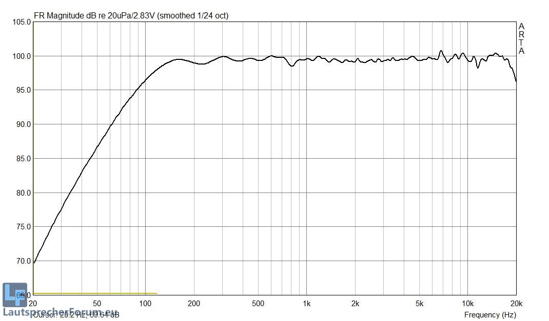

Erste Messung des Proto:
Proto:
Ist komplett CB.
Mit dazu folgt noch ein 12" Subwoofer, bzw. 212. auch als CB. Gleiche Chassis-Serie.

ist fast fertig
Einen genauen Termin kann ich nicht nennen, der Plan war aber noch dieses Jahr.

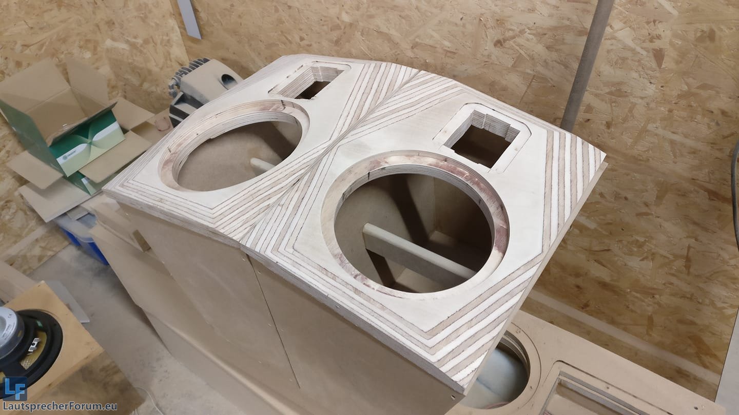

darf man fragen wie du die Abschrägungen an der Vorderseite hinbekommen hast?

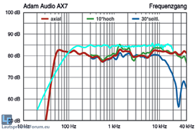

und noch was: wie Tief spielen die Teile den ohne Sub? In deiner Messung sieht es so aus als ob unter 100Hz tatsächlich nicht mehr viel kommen wird.
Ich frage deshalb weil ich eig keinen Subwoofer benutzen wollte. Adam A5x ist ja z.b. mit 50Hz angegeben.

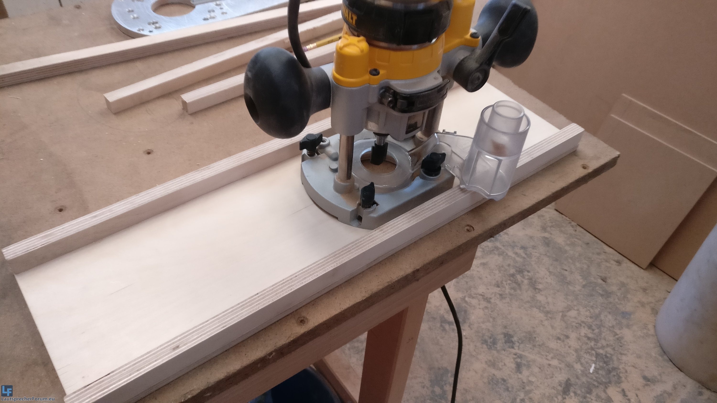

Habe mir ein gerades Brett für die Oberfräse gebaut.
Dann ne Vorrichtung und 2 Leisten.
Einfach Brett reinschieben, Oberfräse druff, gib ihm

Das Thema mit der Schräge gab es ja schonmal in einen anderen Thread, glaube ich, aber erst jetzt habe ich das mal nachvollzogen.
Wie verhinderst Du, dass Du in das Brett reinfräst, das das Werkstück von oben festhält? Einfach per Hand? Man könnte ja auch am Fräsenhaltebrett einen Anschlag anschrauben. Oder opferst Du das obere Brett? Schaden tut es ja nicht, weil man da oben ja ohnehin nichts mehr von dem Werkstück wegnimmt.

Heißt also wenn ich einen Abstand von ca 50cm zu Wand habe (aktuelle Situation) kann ich damit rechnen das ich bis ca 50hz flat komme?Jobsti hat geschrieben: ↑25. Nov 2020 09:54 Bei der Fu bin ich mir noch net 100% sicher, da die Kiste CB wird, f-6dB sollte Vollraum im Bereich 40-50Hz liegen mit sehr flachem Rolloff.
Halbraum, also praxisnah am Tisch/Wand könnte das also sogar mit Flat bis unter 50Hz ausgehen.
Das läst sich aber per LowShelf wunderbar easy anheben wenn man möchte.
Habe aber über eine BR nachgedacht, schon für die HiFi Fraktion.
Aber passend dazu kommt noch ein 12" und 2x12" CB Subwoofer mit den passenden 300K Chassis.
Ich möchte wie gesagt auf den Sub verzichten, da ich sowieso nur Rock mische brauche ich das fette low end nicht und habe deshalb angst mir ehr Probleme mit einem Sub einzufangen.
Was für Amping wäre dann nötig, Habe hier noch eine Dynacord S900 liegen bei der ich die Kondensatoren erneuern möchte und vielleicht noch was am Lüfter machen will, wäre die ausreichend?

@JoPeMUC
Ja das obere Brett bekommt etwas ab wenn man schnell macht, wenn man aufpasst, dann nix
Ist aber Wurscht, entweder nimmt man irgend ein Reststück, oder lebt mit der Einfräsung daran, die stört ja nicht weiter.

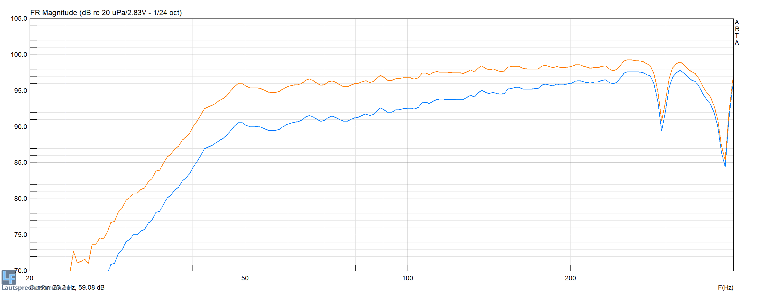

Je weiter du von der Wand weg bist, desto tiefer ist die Frequenz, ab wann du einen Zugewinn bekommst.
Wichtiger ist aber wie ich finde, zu schauen, dass man keine Auslöschungen bekommt, 50cm + Tiefe der Box sind über den Daumen
80cm, zusammen also 1,6m Strecke = Auslöschungen ab circa 215Hz.
Das könnte noch haarscharf klappen, besser ist diese liegen weiter oben, so dass es keine Probleme mehr macht, je kleiner die Schallwand, desto problematischer.
Weniger Abstand wäre hier etwas besser, 30-40cm wenn möglich.
Achso, einen (sinnvollen) Zugewinn durch den Raumwinkel, sollte es nach meiner Erfahrung ab grob der Hälfte dieser Frequenz geben, somit kein Problem diesbezüglich.
Wie das ganz genau ausschaut, muss ich aber nachmessen.

Wenn wir das mal grob simulieren, schaut der Zugewinn circa so aus (Orange). Die Messung stammt von einer anderen Box.
Als Messung von einer Kiste die minimal größer ist, aber auch 8", hätte ich dies hier.
Vergleich Frei, Wand und Ecke. (Box ist für die Ecke optimiert. Ne günstige Sica Kinobox)
Die Eckmessung ist leider nicht ganz sauber.
Aber man sieht gut, dass es recht genau 6dB Zugewinn pro Raumwinkel gibt.
Im Bereich 100Hz sind's noch ca 3dB. Je kleiner die Schallwand, desto höher in der Frequenz gibt's noch Pegelzuwachs.
Im Studio hat man oftmals den Tisch drunter oder nah dabei, diesen kann man ebenfalls als Raumwinkel betrachten, je nach Größe eben.

Die Jast im Vergleich, bisher laut Simu:
Ohne Hochpass wird mit 15W das Xmax <35Hz erreicht (22W <50Hz). Hier sind Vollraum dann 95dB bei 50Hz drin, mit einer Gruppenlaufzeit von maximal 5ms!
Mit 24er Bessel bei 35Hz sind 50W drin, aber das kostet etwas Tiefgang (f6 51Hz), somit 50Hz ca 97dB, darüber allerdings 5dB mehr.
GD steigt hier bei 50Hz auf 11ms an, darunter auf 15 bis maximal 18ms, wobei das außerhalb vom Einsatzbereich ist.
Sofern man keine Subs und/oder Hochpass verwendet, ist der Einsatz mit 15-20W eigentlich super. Alles wird abgedeckt, so sauber und schnell es geht,
damit sind im Bass über den Daumen 95dB drin (Vollraum), gesamt grob 98dB. Das reicht idR. gut aus für vieles und ist schon super laut.
Wer Mehr Pegel will, der muss dann einen Hochpass setzen, Bessel wird hier am neutralsten sein.
Ab 47Hz ist die Box dann voll belastbar mit 80W am TMT, damit ladet man dann circa bei 105,5dB MaxSPL.
F-6dB sind hier dann bei 60Hz, was super ist um einen Sub anzukoppeln, der wirklich nur das ganz Tiefe übernimmt.
Ich peile für den Betrieb mit Sub allerdings einen 12er Bessel an, damit die Kiste präzise bleibt, das GD steigt hier im Einsatzbereich (>60Hz) gerade mal auf maximal 6,9ms an.
Der Sub wird etwas steiler getrennt und soll akustisch ab grob 60-70Hz übernehmen.
Bei solch tiefen akustischen Trennungen ist es auch halb so schlimm, wenn der Sub net 100% genau steht, unter dem Tisch verbaut ist, etc.

Hui, von der Adam A7X habe ich echt lange nach Messungen gesucht, ein Magazin (das 24te !) hatte dann endlich welche, audio.de
Hier sieht man, dass auch ein oftmals extrem gut bewerteter Monitor nicht unbedingt super Flat spielen muss, jedenfalls rein für's Gehör.
Dennoch sind hier Auffälligkeiten, die mir persönlich auch gar nicht zusagen würden als Hauptmonitore in der Regie.
- Es muss was bei der XO schief gelaufen sein, denn hier steigt der Klirr extrem an, ~7% K3 bei 100dB und im Bass bei 100Hz hier schon 8% im Schnitt mit Peak auf 10% @ 75Hz,
der Bereich unter 42Hz wurde hier nicht gemessen, aber unter 50Hz steigt's auf 18% an. Schaut mir nach absoluten MaxSPL aus.
Bis 95dB, eher sogar 90dB sieht das Spielchen anders aus, da ist's ziemlich sauber, bis auf den Ausreißer im Bereich der XO.
- Der Frequenzverlauf würde mir überhaupt nicht zusagen. Gehen wir von einem Mittelwert aus,
steigt der Bass unter 200Hz etwas an, bis zu grob +3dB bei 60Hz, was nicht viel ist und auch ok, sofern man Selfing für Halbraumaufstellung nutzt.
Nicht schön ist dagegen das Loch von -3dB bei 600Hz, eher ne sehr breite Senke und die Senke bei 2800-2600Hz,
denn dazwischen haben wir einen breiten +2,5dB Buckel von 1-2,5kHz, der unter vertikalem Winkel sogar ausgeprägter wird (Schlecht zwecks Reflexionen am Tisch)
Das macht zusammen einen Pegelunterschied bei 600Hz zu 1500Hz von ganzen 5dB, das ist fast das Doppelte an Schalldruckpegel.
Dieser mittige Buckel wird von der Summierung des HF und LF kommen, klaro wir haben ein kurzes Bändchen und einen tiefen TMT, aber als Akitvkiste hätte hier SEO ausgeglichen gehört
oder zumindest auf Achse hätte die Summierung linear ohne Buckel ausfallen sollen.
Dass der Hochton etwas lauter ist, circa auf Level vom Bass <200Hz, ist nicht so tragisch.
Insgesamt kann die Kiste somit nicht neutral klingen und färbt vermutlich gewaltig.
Ohne (leider) weitere Messungen zu kennen, würde ich grob schätzen, dass die Box recht brillant und dabei fett im Bass klingt.

Die JAST Pi*Daumen Aktiv getrennt, mit 2 einfachen Filtern, ohne jegliche EQ oder Delay:
(Passiv kommen wir da nicht ganz dran ohne große Schaltung, die aber andere Nachteile mit sich bringen würde)
Hier mal mit der A7X übereinander gelegt (Hellblau), hab's identisch skaliert, aber die Glättung auf 1/24 gelassen. Messung gültig ab ~120Hz.
